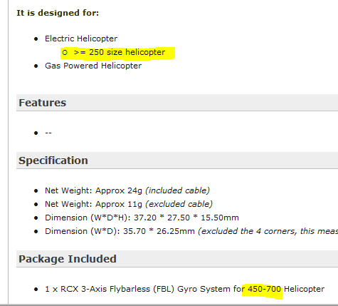

    בהחלט לבחליף סרוואים ומערכת FBL. אני לא מבין למה לא להוסיף עוד 150$ בערך ולקנות BEASTX או כל מערכת FBL אמינה וטובה יותר.
    ועוד לגבי מערכת ה - FBK, לא הבנתי אם היא מתאימה לגדלים של עד 250 או בין 450-700 (תמונה מצורפת).

    אכן אני אלך על FBL וסרבואים אחרים.
    יואב
