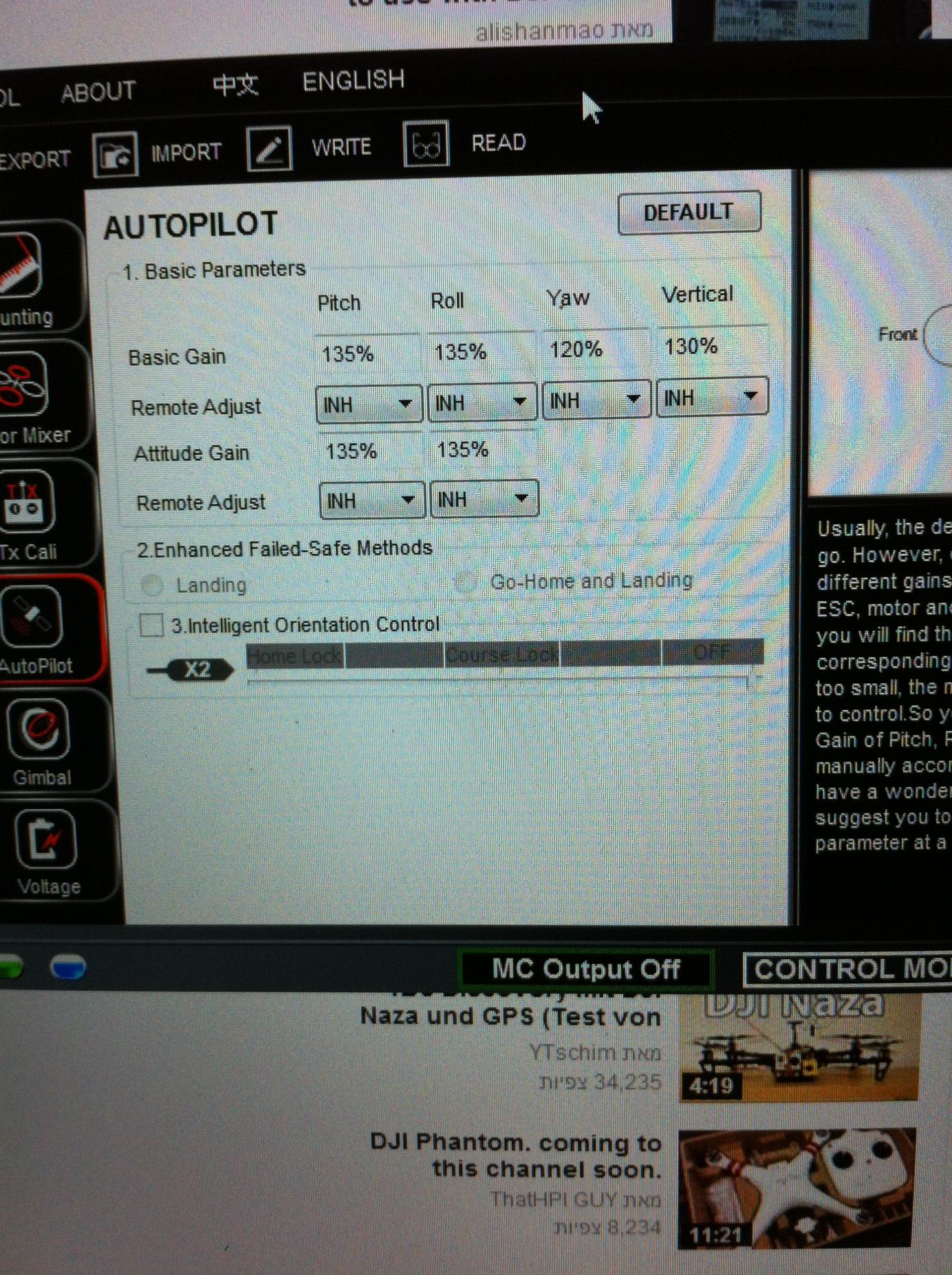

    הי חברים,
    בחוכמתי הגדולה, עשיתי עדכון גרסה לנאזה.
    אני לא זוכר מה היו ערכי הגיין שלי קודם אבל עכשיו הרחפן ממש לא שומר מקום ודי משתולל באויר.
    אם אני נשאר אם הגיין הבסיסי (כל הערכים על 100) הוא מאוד תזזיתי וגם בריחוף כל הזמן מתקן לכיוון המנועים.
    אם אני משנה את הגיין ל85 ב ATTI ול130 בידני, הרחפן די זז לאן שבא לו וממש לא שומר מיקום.
    מישהו יכול לסייע בהסבר כיצד מגיעים לגיין נכון?

    אלו ההגדרות אצלי,
    טס מצויין!

    בדיוק בדקתי את זה.
    זה יותר טוב ממקודם אבל עדיין לא יציב כמו שהיה.
    מוזר.
    עכשיו אם אני מרחף במקום יש כל הזמן תיקונים קטנים לכל מיני כיוונים.
    איזה גיין אני צריך להוריד?

    תוריד att ל 95

    למה לא תגדיר 2 ערוצים בשלט לשלוט על הגיינים וכך תוכל לבדוק באוויר בזמן אמת?
    זה מה שאני עושה, וככה גם משחק בחריפות הגיינים לפי צורך השעה.

    כי חסרים לי ערוצים פנויים..
    אם מחברים עוד שני ערוצים לכיווני גיין, האם השינוי שאני עושה ישמר ויופיע לי גם בתוכנה לאחר שאנתק את הערוצים הנוספים?

    אתה תוכל לראות את מיקום הגלגלת בערך גיין שנותן לך את איכות הטיסה הטובה ביותר- ולקבע על ערך זה בעזרת התוכנה...

    איתי תודה רבה!
    אני אנסה בסופ"ש הקרוב ואדווח תוצאות.
    בתקווה שהבעיה תיסגר עם זה.

    וכן, לשאלתך, הערך בתוכנה יוצג לפי ערך הגלגלת האחרון שנתת ונשמר.

    טוב משהו מאוד מוזר קורה פה.
    החלפתי מקלט, חיברתי 2 ערוצים ל- X1- X2 ואני מנסה לתקן באויר.
    אני לא רואה באמת תיקון בהתנהגות הכלי.
    עברתי על המדריך ולא מצאתי תשובה ברורה.
    יש מישהו מאיזור המרכז שמוכן לתרום מעט מזמנו בניסיון לסייע?
