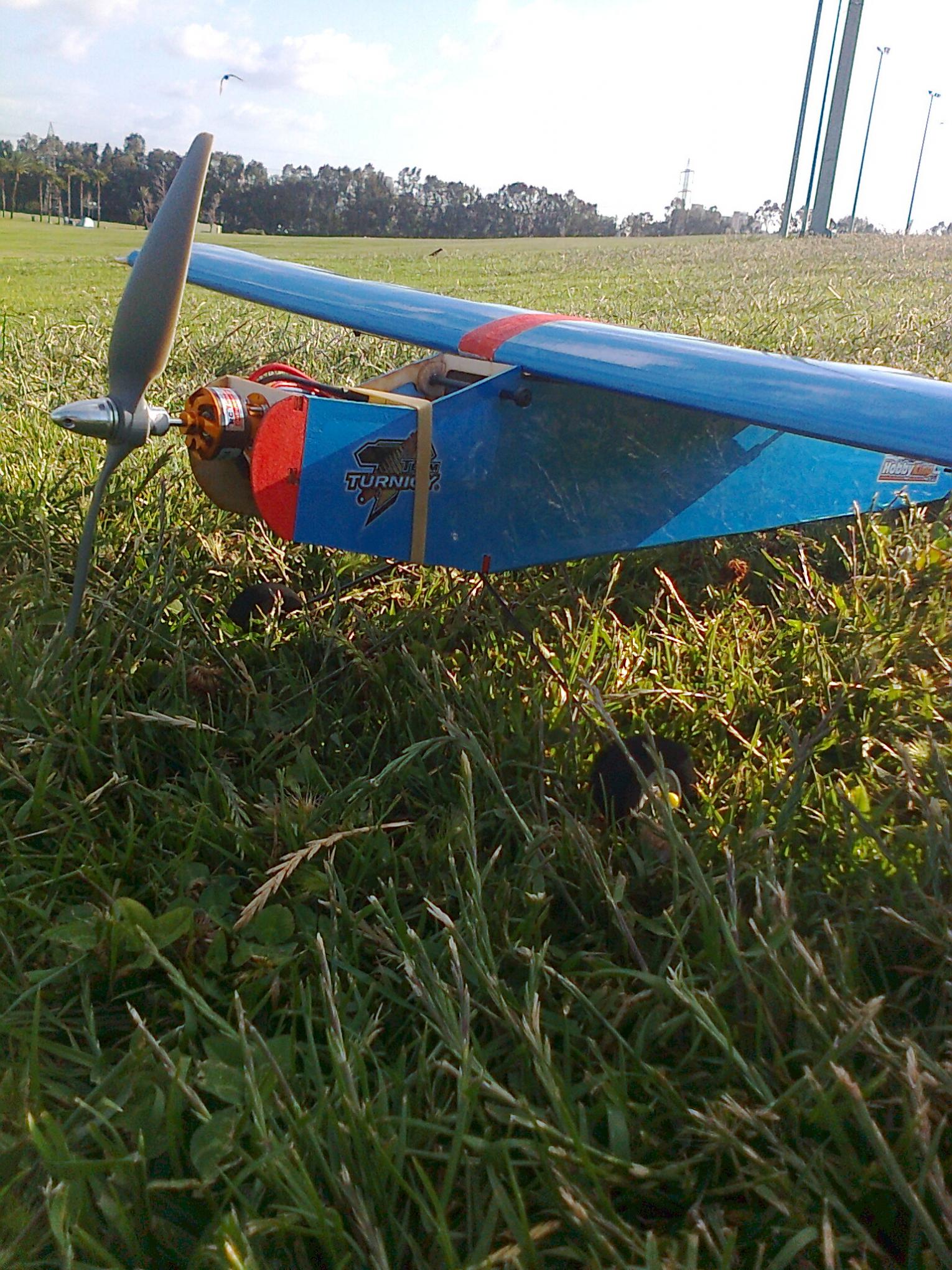

    ציטוט נכתב במקור על ידי Himel צפיה בהודעה
    נראה כמו טריינר שיש בהובי קינג עם כנף חדשה ללא דיאדרל ועם מאזנות
    זיהית נכון

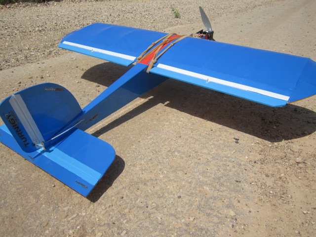

    זה בדיוק ה IDOL של הסיני... אבל זאת לא כנף חדשה, אלה הכנף של ה IDOL עם מאזנות...
    http://www.hobbyking.com/hobbyking/s...90mm_KIT_.html
    יפה מאוד... תן יותר פרטים... האם רכשת קיט או ARF ?
    איך הוא טס ככה?
    זה שלי..
    http://www.efly.co.il/forums/showthr...-Channel-890mm

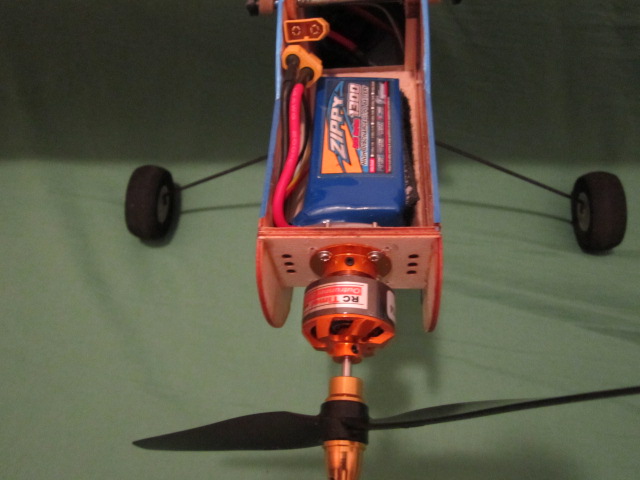

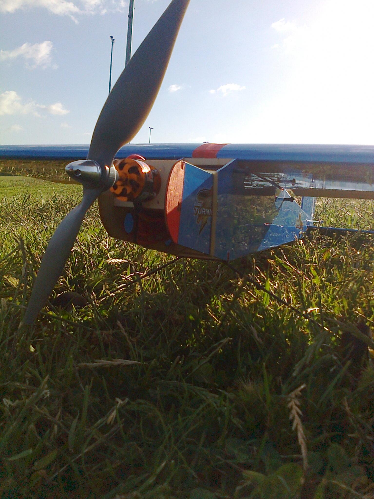

    צודק אננס. זה ה - IDOL של הסיני עם מקצה שיפורים
    אני קניתי קיט פאזל, ביטלתי את הדיהדרל והוספתי מאזנות.
    SET UP
    מנוע 2812 עם פרופ 9X5 APC . המנוע של RC טיימר 1534KV. אפשר גם פרופ 8X4
    בקר טורניגי PLUSH 30A
    סוללה 1300 3 תאים. אפשר גם כבדה יותר משיקולי CG
    4 סרוואים HXT 900
    משקל באוויר 700 גרם.
    הטיסן טס טוב מאוד. הסט אפ הזה נותן משהו כמו 200 ואט במצערת מלאה, וגם דואה טוב ללא מנוע.
    לא להאמין מה אפשר לקבל מקיט ב - 16$
    נערך לאחרונה על ידי avigr2; 16-04-2013 בשעה 13:09:18.

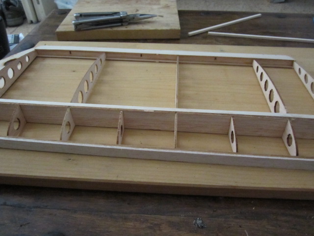

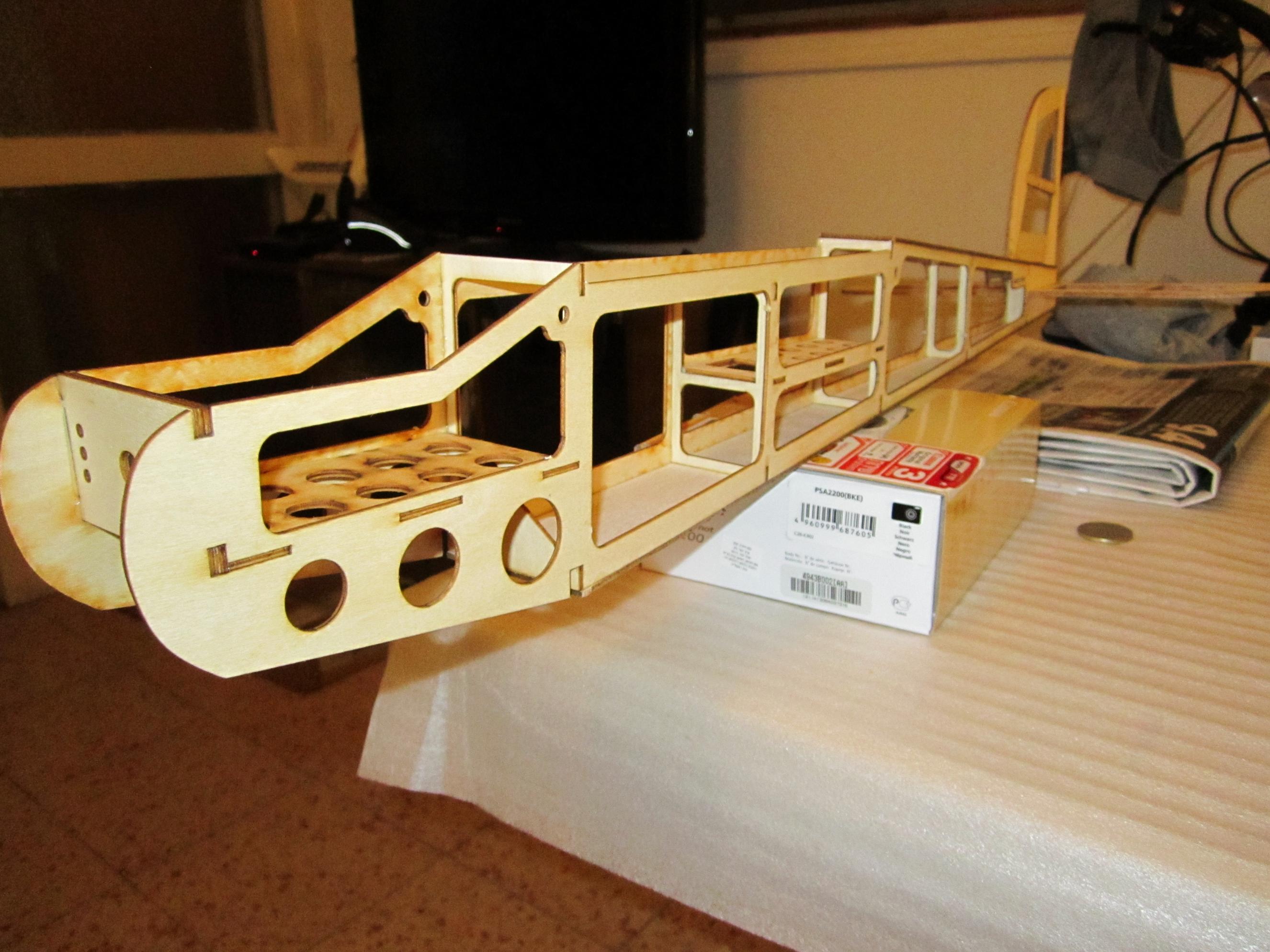

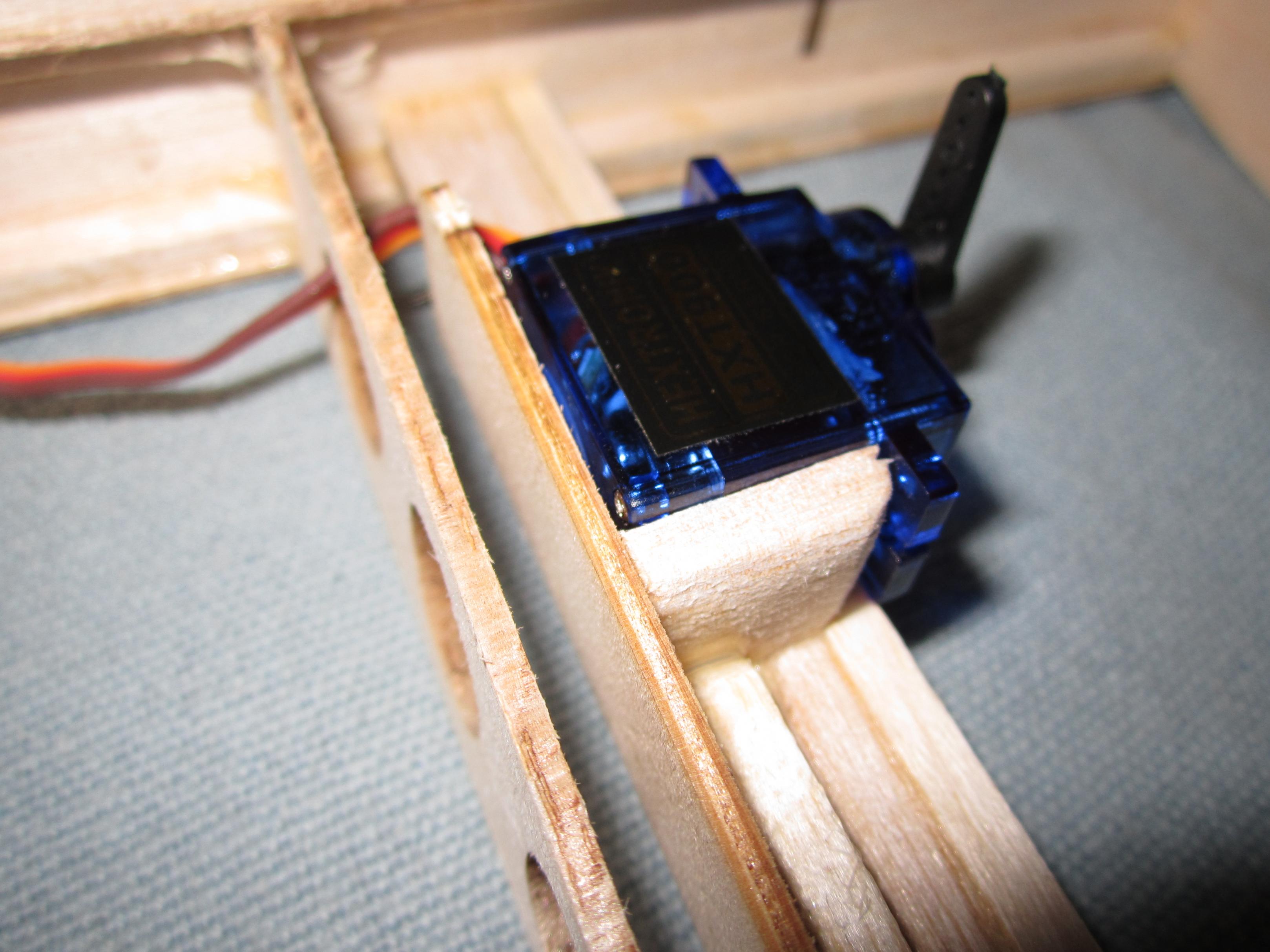

    לבקשתך אודי אני מעלה תמונות. מי שרוצה לבנות קיט פאזל יש לו כאן חומר למחשבה.
    כמה דגשים:
    מרכז כובד 4.5 עד 5 ס"מ מקצה הכנף.
    מאחר ומדובר על CG של 20% ניתן או יותר נכון צריך להעמיס על האף סדר גודל של 250 גרם ( מנוע + סוללה + בקר) ואני כבר שידרגתי למנוע עם הספק גדול יותר. בקרוב טיסת מבחן + סרטון
    הקיט מגיע רק עץ. יש לקנות בנפרד פושרודים, הורנים, צירים וגלגלים וכמובן אלקטרוניקה

    יפה מאוד, גם ההרכבה ניראת פשוטה וקלה,
    וגם התוספת של המאזנות נראה שעשית עבודה לא רעה בכלל..

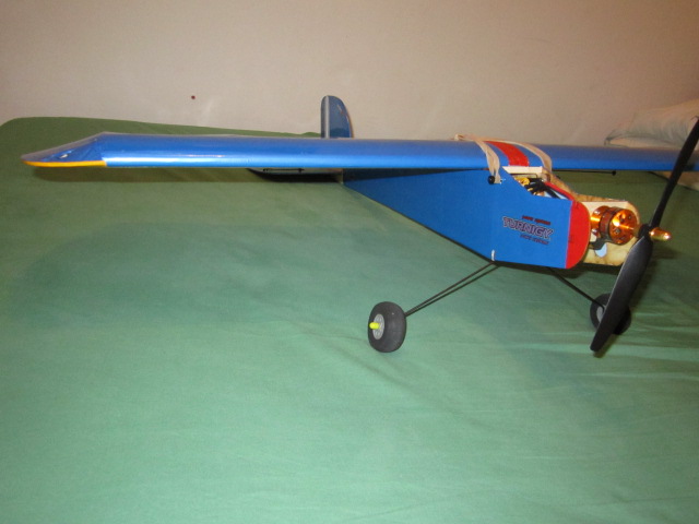

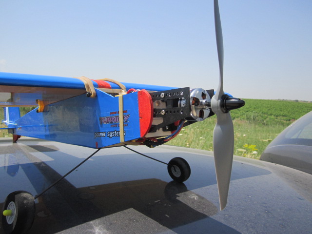

    קצת עידכונים:
    הרכבתי על הטיסן את המנוע הזה http://www.hobbyking.com/hobbyking/s...dproduct=14736
    עם פרופ APC 9045 בבדיקת הספק על הקרקע הוא נותן קרוב ל- 300 ואט.
    בקר 40A
    סוללה 3 תאים 1.6 או 1.8
    משקל באויר 800 גרם
    עם הסט אפ הזה מתקבל CG מדוייק.
    בזרם ממוצע של 15A בערך 6 דקות באויר.
