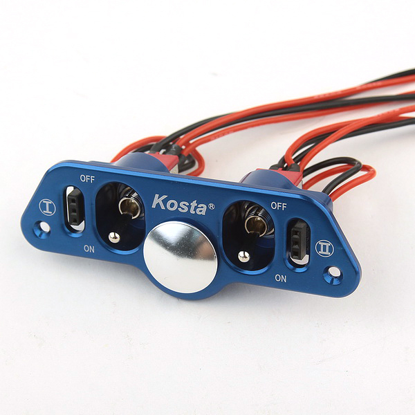

    זה אחלה סוויטצ אבל לא זול...
    http://www.ebay.com/itm/Miracle-RC-H...item4d01594bef
    http://www.ebay.com/itm/MIRACLE-RC-H...item1e7a96bedf
    אני קניתי את אותו הסוויטצ רק בלי הלוגו של מירקל..
    קניתי בדיל אקסטרים
    http://dx.com/p/kosta-r-c-heavy-duty...m-cable-198959
    אגב....מצא את ההבדלים חח
