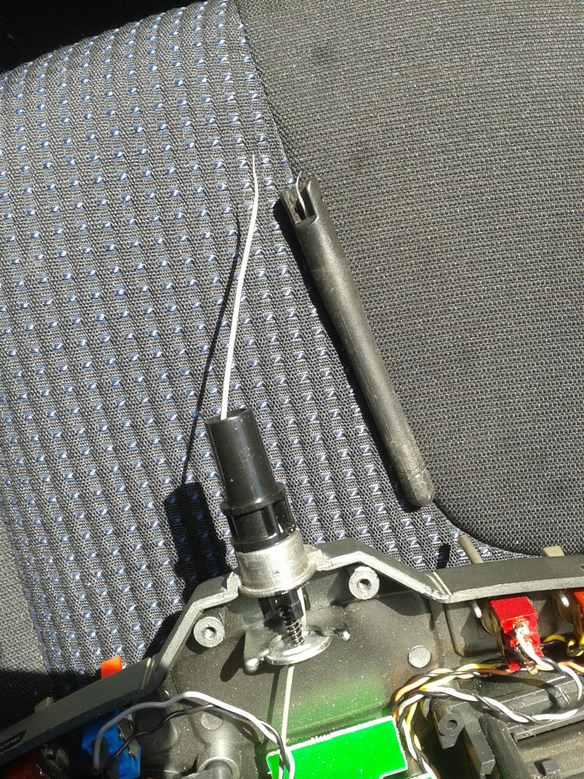

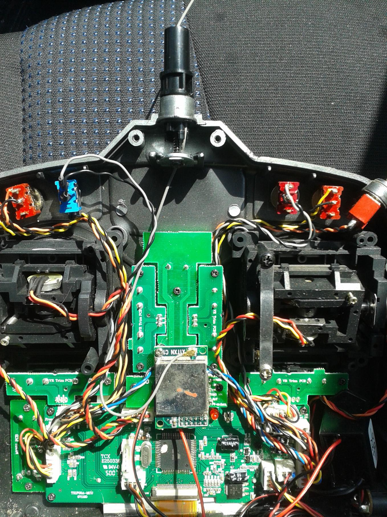

    פתחתי את השלט ובניתוק של האנטנה (היה קצת קשה) התגלתה לי בעיה יש קרע בכבל אנטנה! הבעיה היא שאני לא יודע עם הקרע הזה היה קיים עוד ליפני הפירוק או שאני הפעלתי כוח ועשיתי את זה, שזה עושה את העסק יותר בעייתי מהסיבה שאני עכשיו ממש לא יודע עם הבעיה היא הכבל אנטנה או כל בעיה אחרת.
    יכול להיות שזה גם הרכיב שהכבל אנטנה מתחבר אליו?Click image for larger version.

    עכשיו השאלה מה לעשות:
    לקנות כבל אנטנה של הסיני - לא ניראה לי שיש הרבה מה לעשות עם זה כי אין איך להכניס את הכבל לחלק העליון של האנטנה.
    לקנות קיט אנטנה.
    הייתי מעדיף לקנות מקורי מהאתר של ספקטרום אבל לא הבנתי איך מזמינים מהאתר.

    אני הייתי מנסה לגלף 4 ס"מ מהסיכוך של כבל האנטנה ולבדוק טווח.
    אולי הכי טוב לבדוק שוב טווח לפני שאתה מנסה לעשות משהו, אם שוב מתקבל 30 מטר אז כנראה הכבל היה קרוע ואז הייתי מגלף את הסיכוך ב 4 ס"מ האחרונים ושוב בודק טווח.
    כמובן ששידור דרך חוט של 4 ס"מ לא יתן לך טווח מלא (ק"מ ) של השלט אבל עד 300 מטר לא צפויה בעיה.
    אם זה עובד אז תזמין קיט אנטנה..

    לא נשאר לי כבל של 4 ס"מ אלה של 15 ס"מ ועוד חתיכה קטנה נשארה בחלק העליון של האנטנה.. מה שרואים בתמונה.
    יכול להיות שהרכיב שמתחבר לשלט ואליו מתחבר הכבל אנטנה נדפק?
    התכוונתי בקצה בכבל שנותר להשאיר רק את הגיד המרכזי עם הבידוד שלו ולהוריד את הסיכוך (זה החוט מתכת שמלופף מסביב לגיד המרכזי) רק ב 4 ס"מ לאחרונים של החוט.
    זה עדיין ישמש כאנטנה אבל עם פחות עוצמה מהאנטנה המקורית.

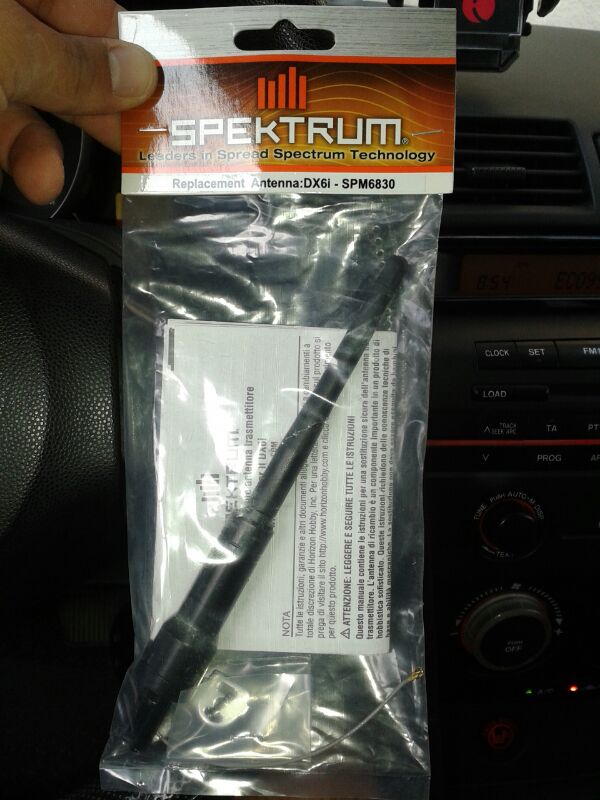

    אתמול הגיע הפתק מהדואר והיום כבר היתיצבתי בדואר בשעה שמונה... האנטנה החדשה נחתה באצלי בבית!

    עכשיו צריך לעשות טסט לשלט.. מקווה קעכשיו הכל היסתדר ויפסיקו הניתוקי תקשורת המעצבנים האלה.
