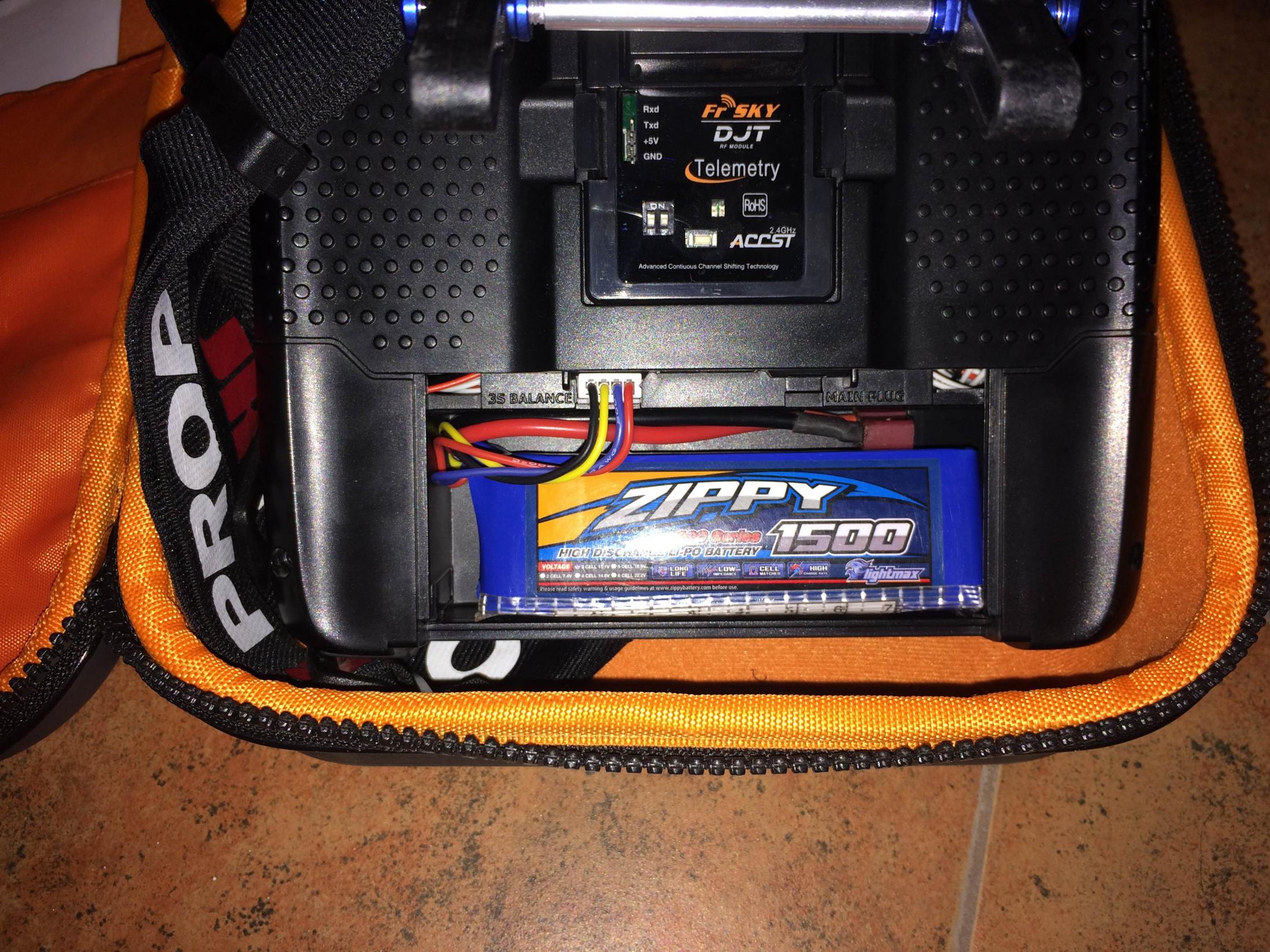

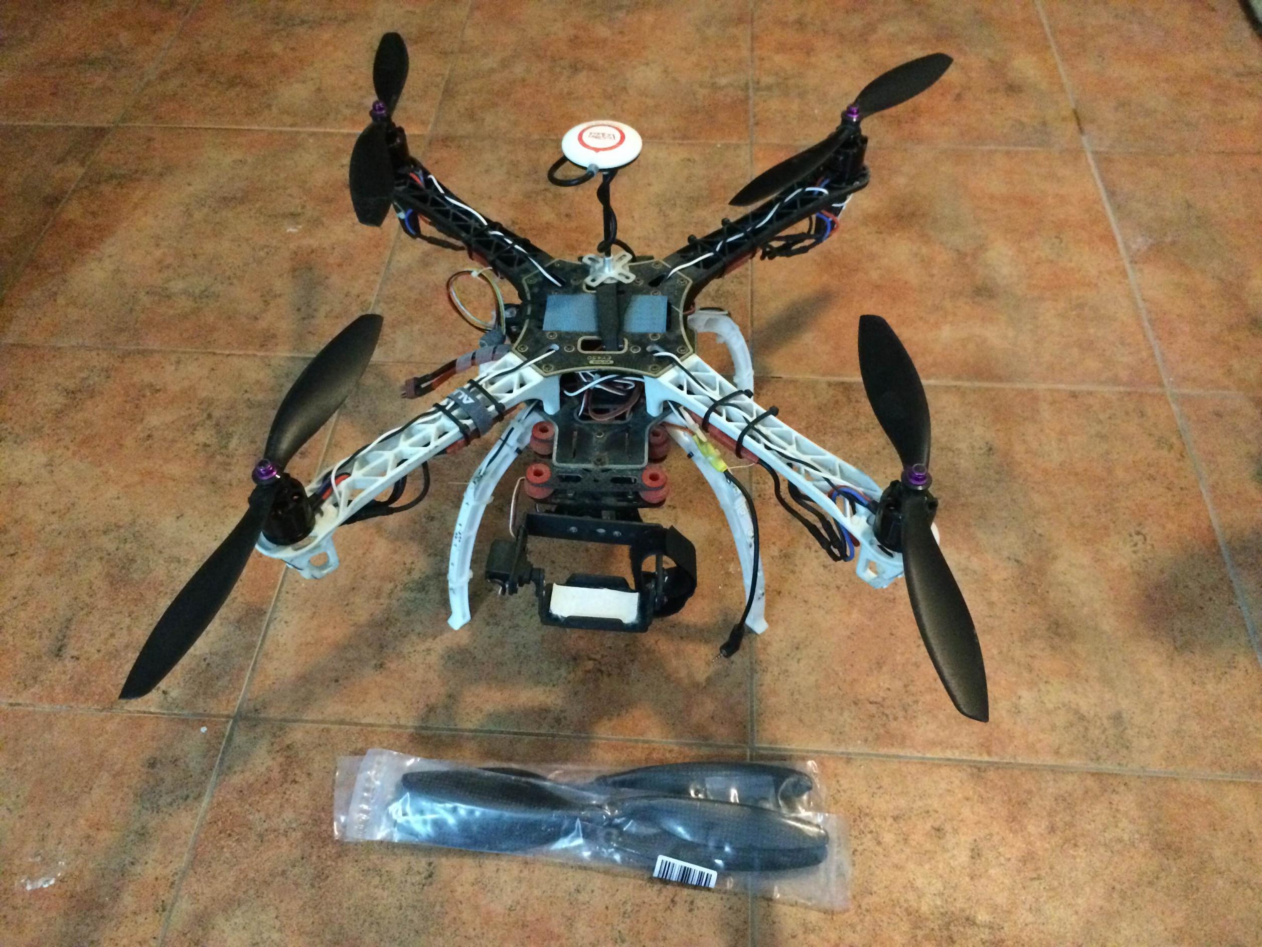

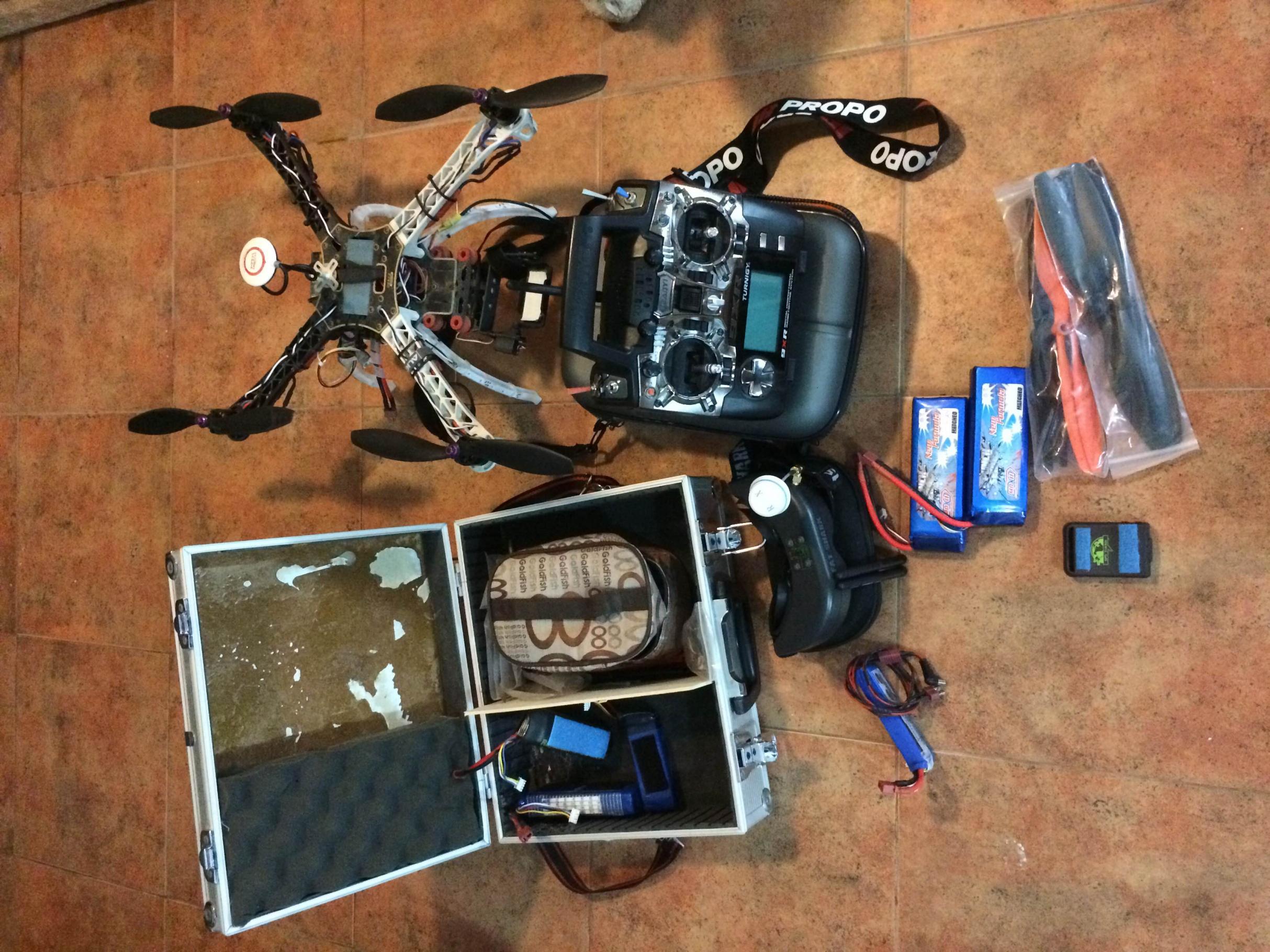

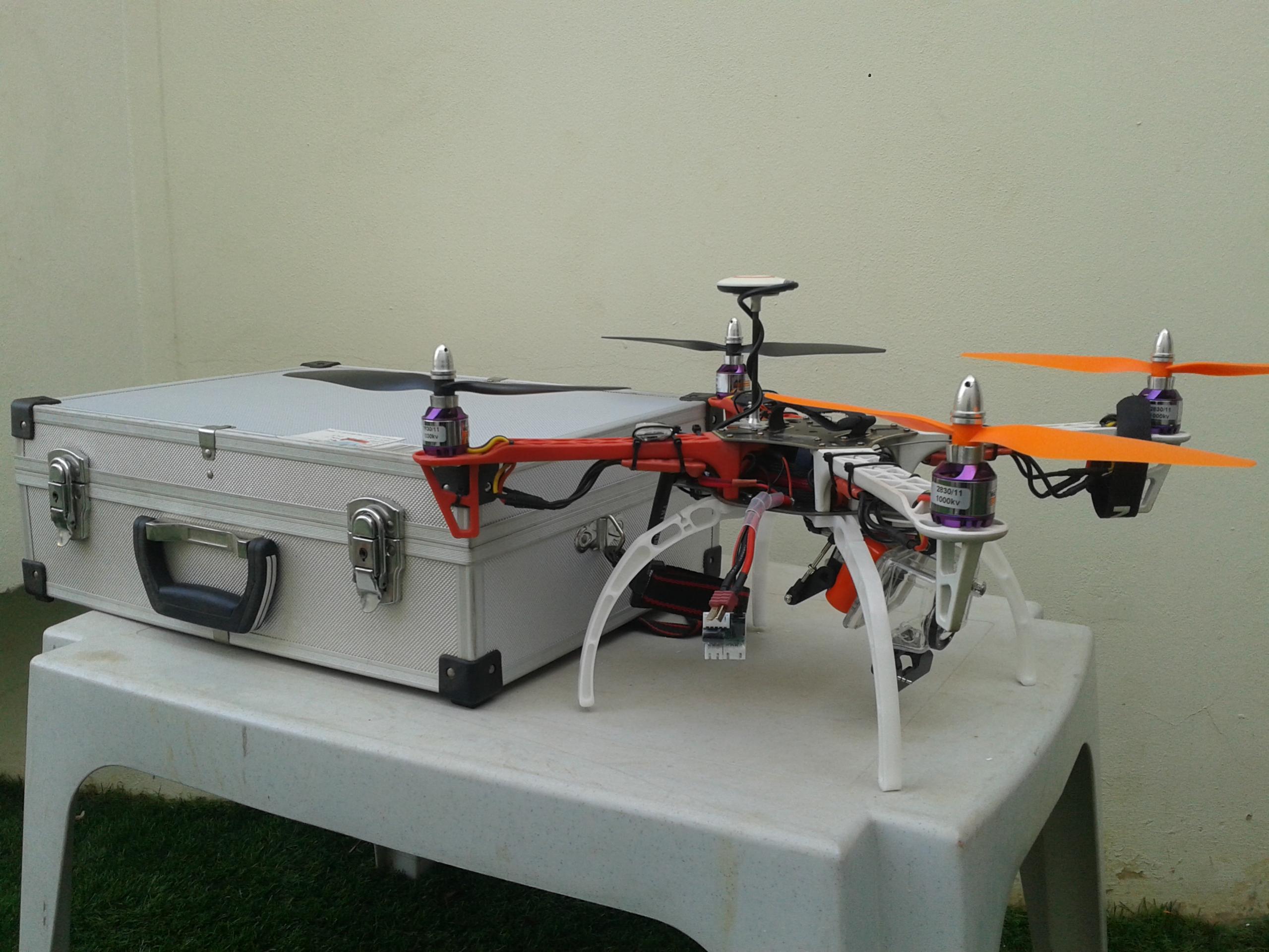

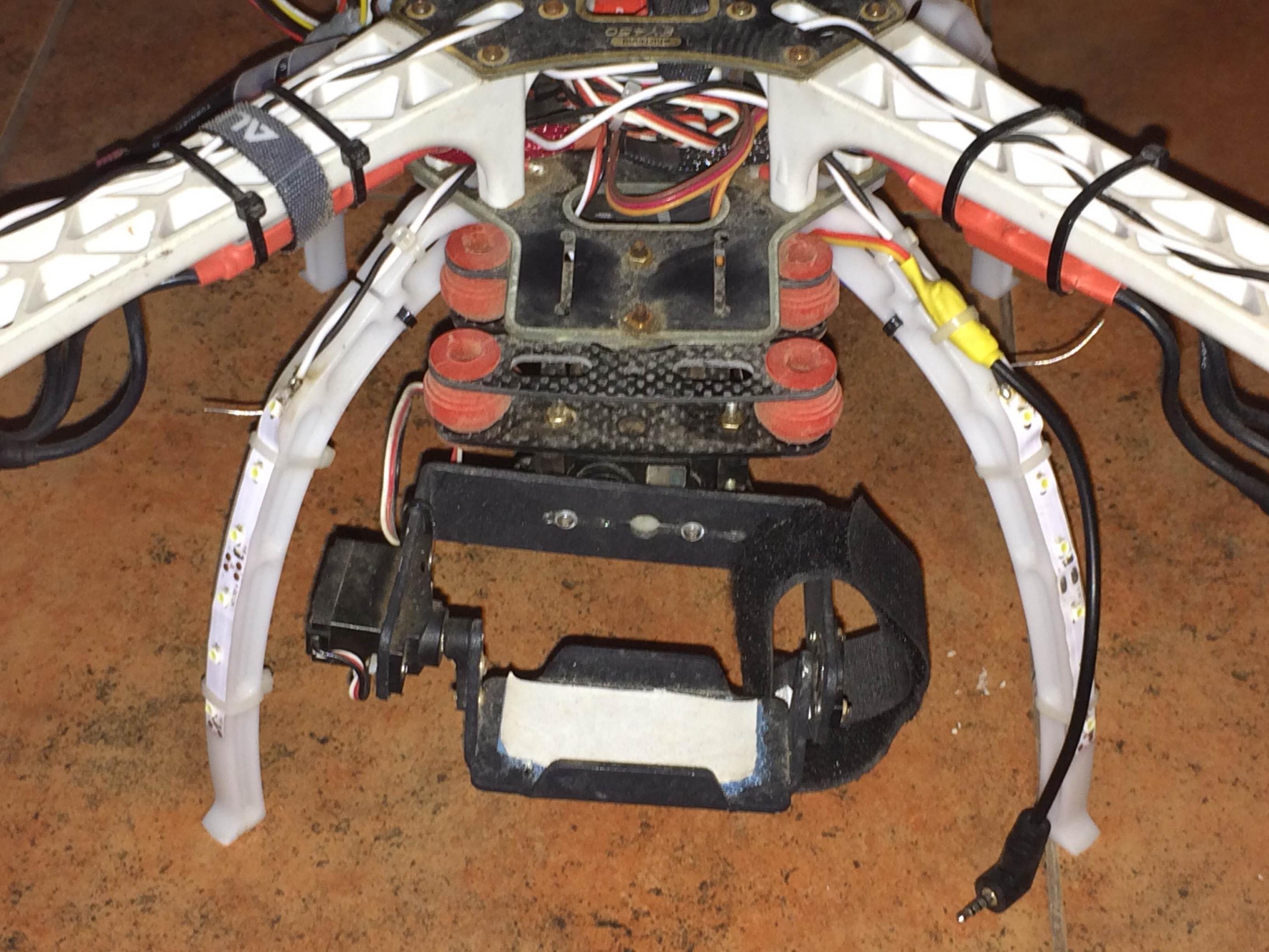

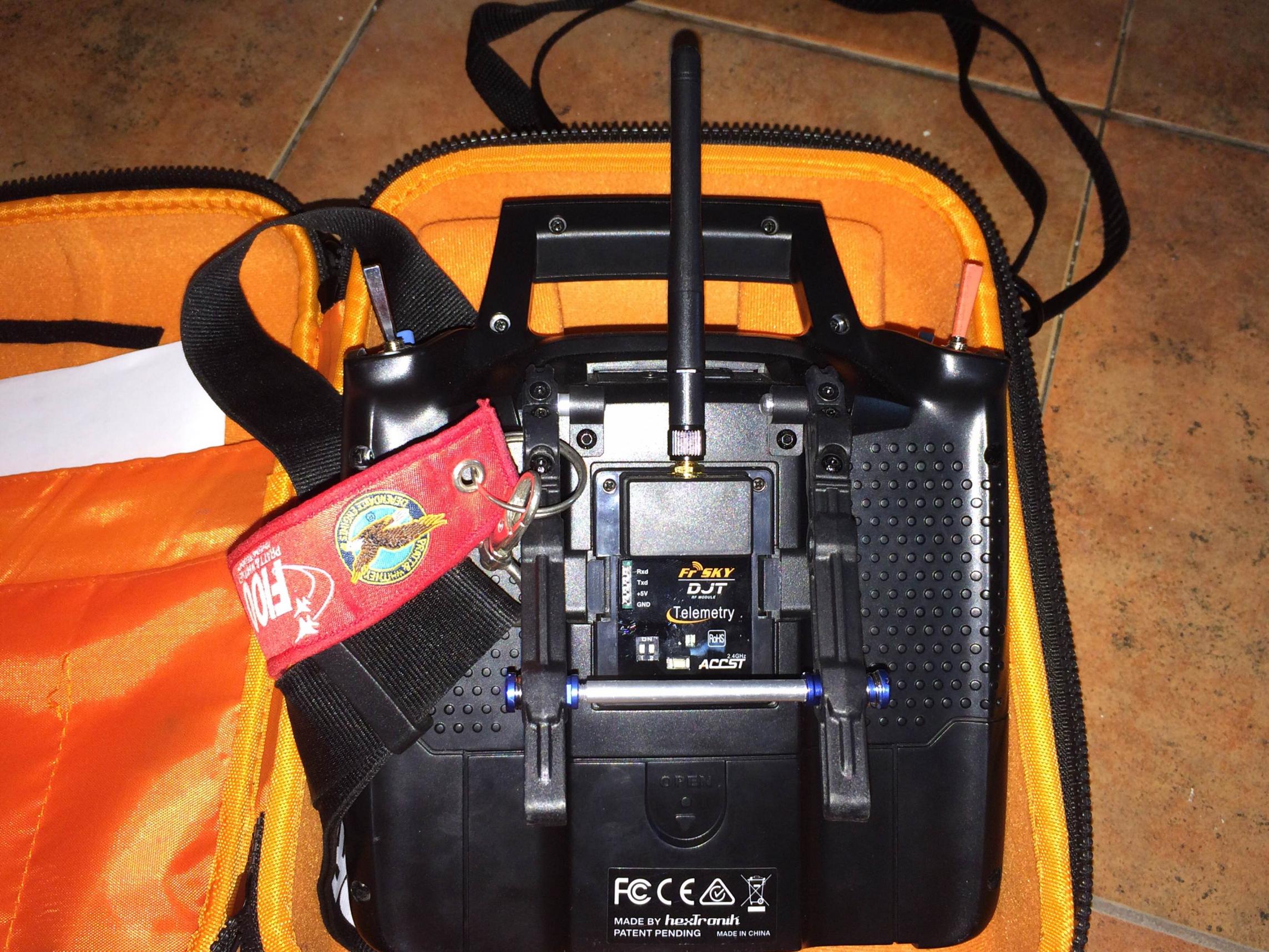

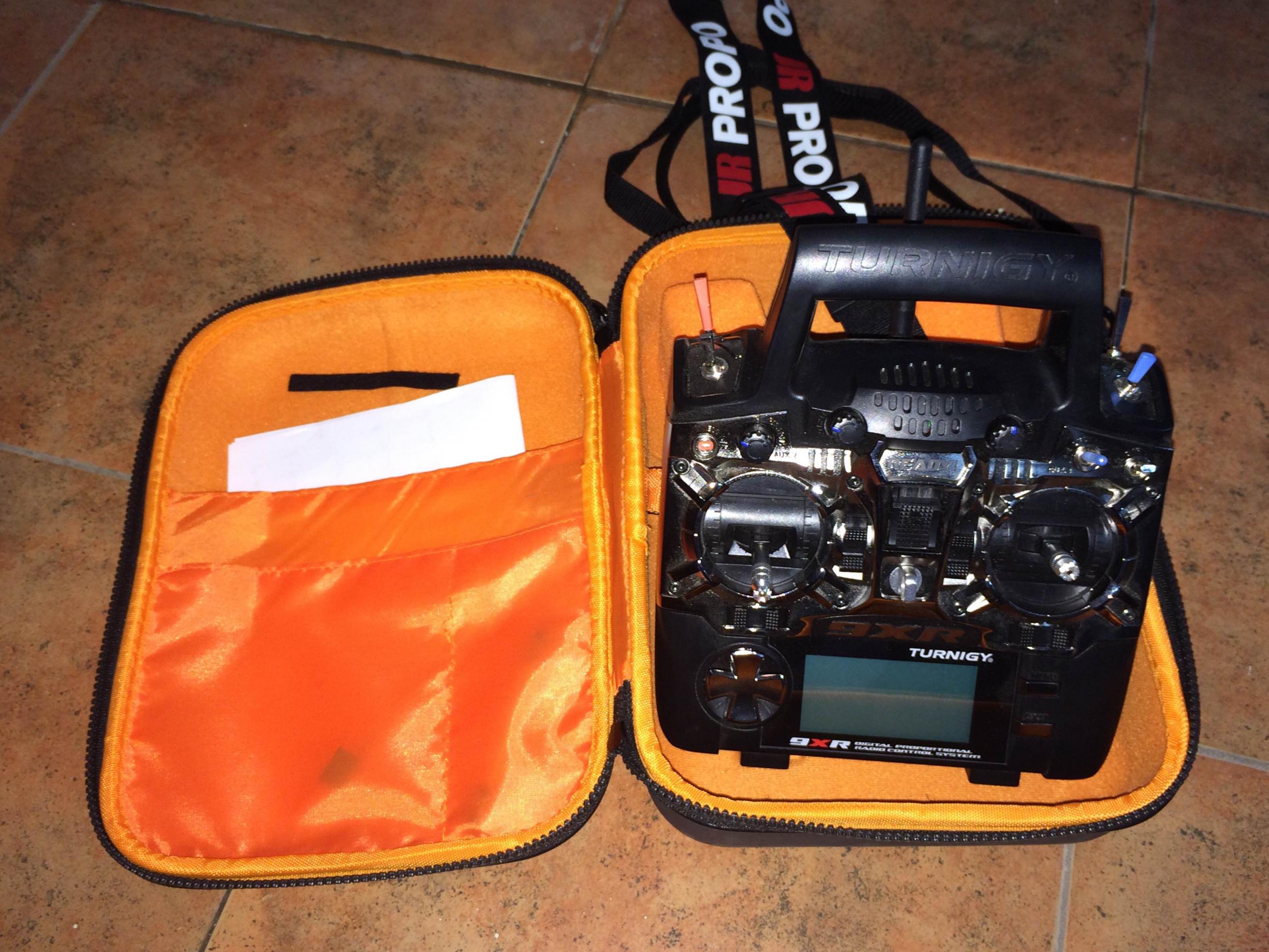

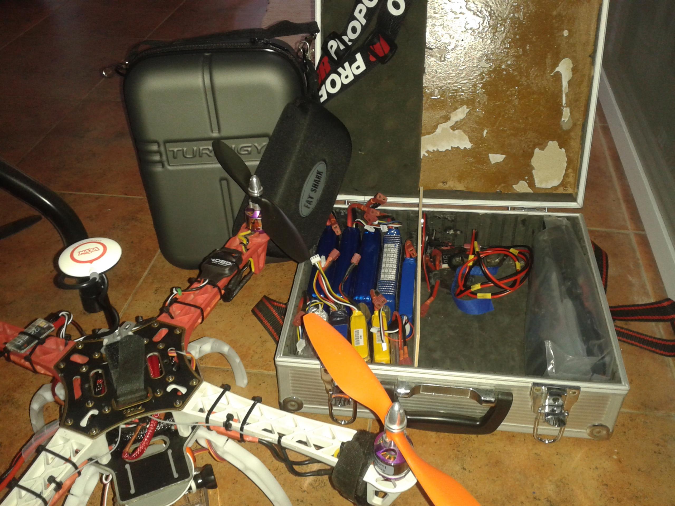

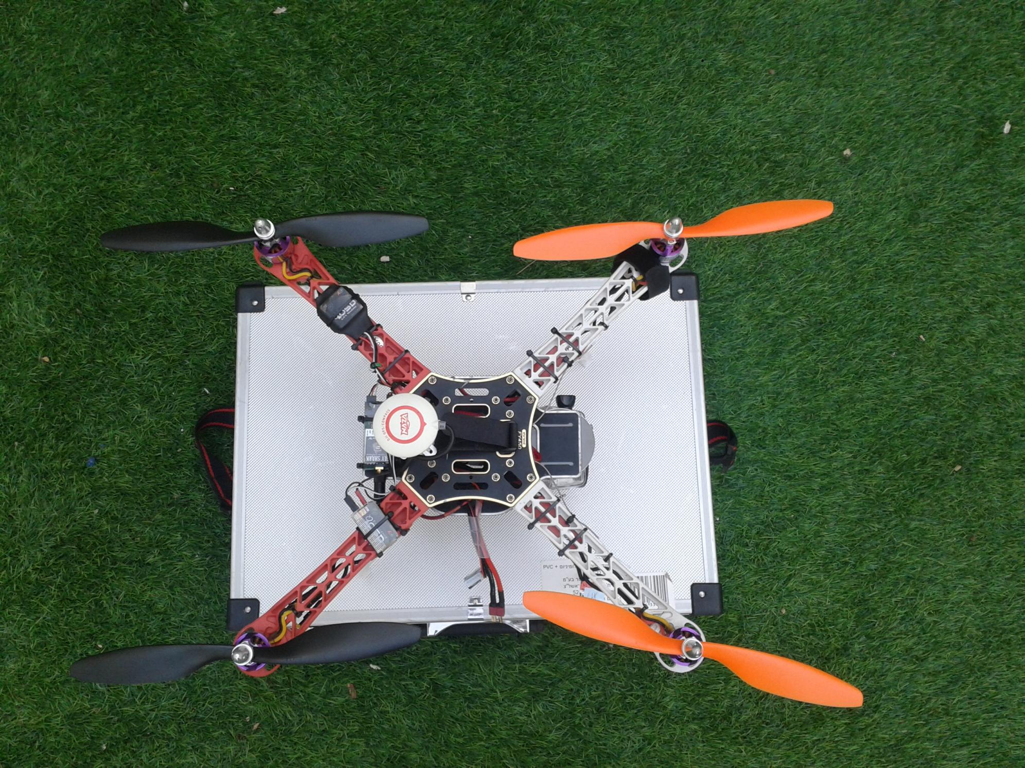

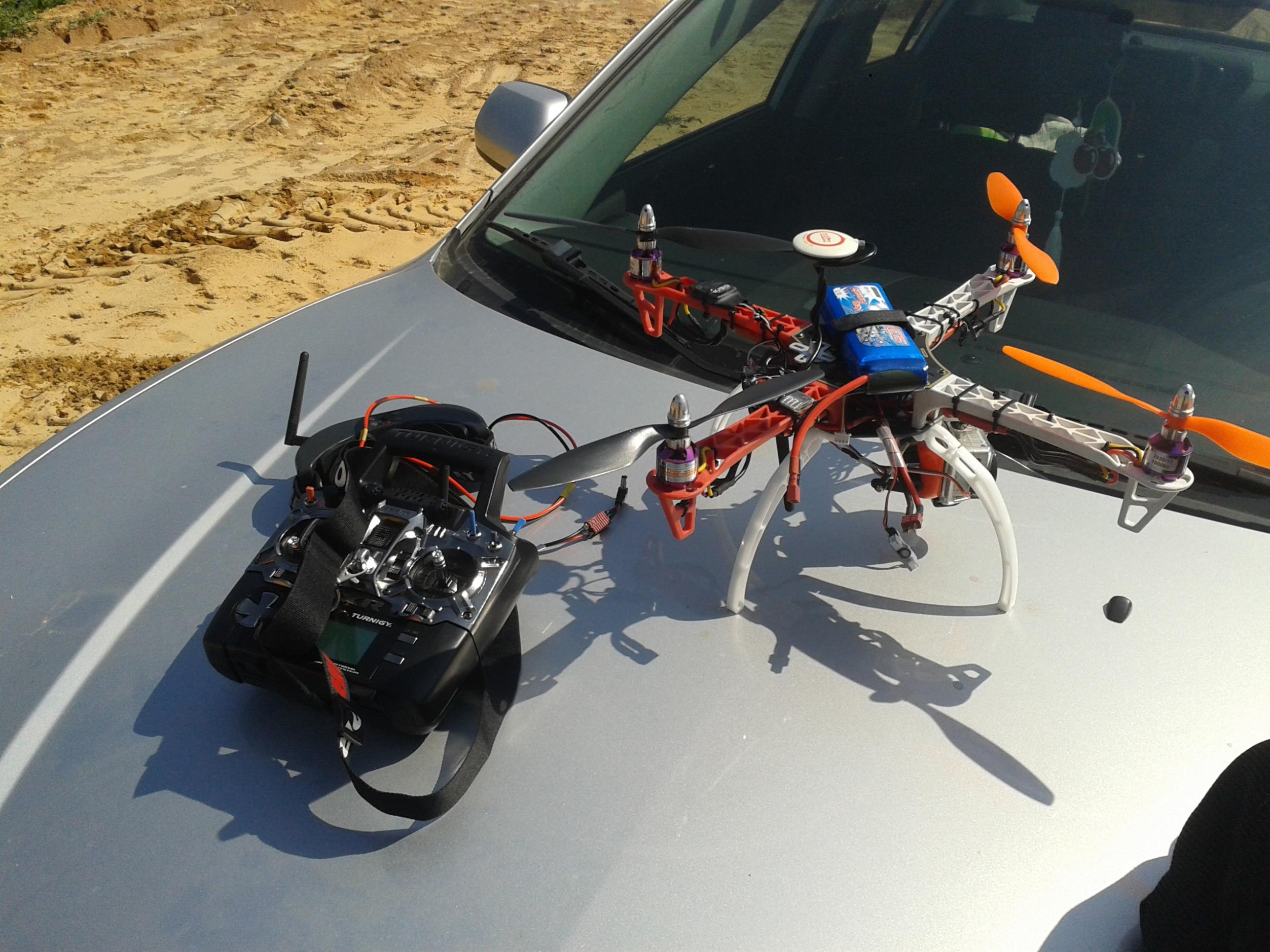

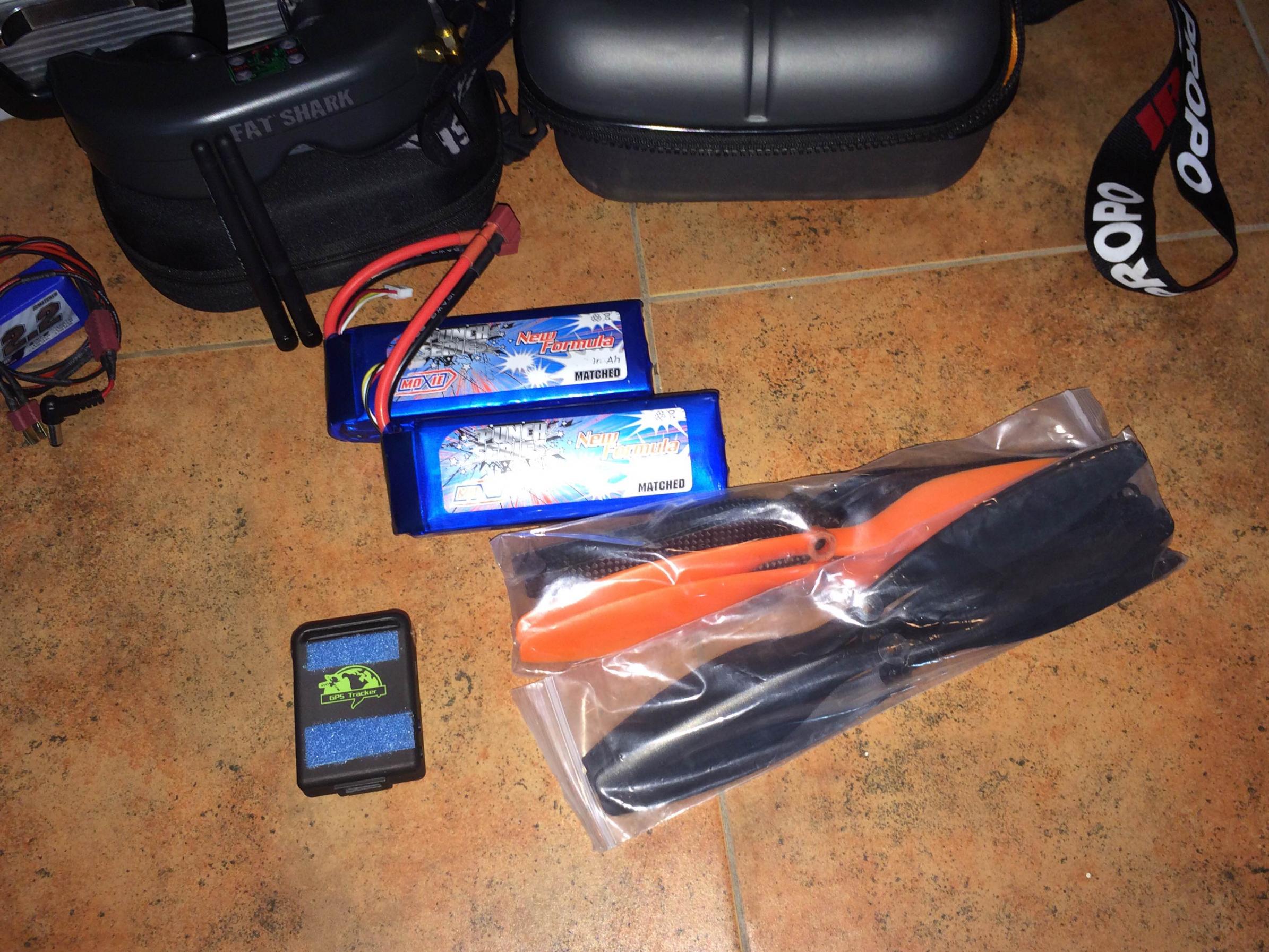

    עדכון לסאט אפ... 15.4.14
    הקוואד עצמו:
    גוף/שילדה של הקוואד (שילדת PCB יכול העברת מתח על גבי השילדה) - http://www.hobbyking.com/hobbyking/s...B_Version.html
    מנוע SunnySky X2212 KV980 (מנוע מאוזן ברמה גבוה) - http://www.goodluckbuy.com/sunnysky-...uadcopter.html
    הום לנעילת פרופ שלא יפתח - http://www.hobbyking.com/hobbyking/s...nge_8pcs_.html
    בקר צרוב SIMON-K - http://www.rctimer.com/index.php?gOo...9&productname=
    פרופ - http://www.hobbyking.com/hobbyking/s...n_1_pair_.html
    רגלי הגבהה 130 ס"מ - http://www.rctimer.com/index.php?gOo...6&productname=
    גימבל (כרגע סרבו) - http://www.dx.com/p/two-axis-gopro-c...0#.U01eKLfNvcs
    בקר טיסה -naza liite (בקר טיסה) - http://www.goodluckbuy.com/dji-naza-...ed-module.html
    GPS TRACER - http://www.ebay.com/itm/Spy-Vehicle-...item20f0a14e68
    ווידאו:
    משקפי FatShark 5.8 - http://www.hobbyking.com/hobbyking/s...dProduct=43057
    שדרוג אנטנות למשקפיים + למודול ווידאו - http://www.goodluckbuy.com/5-8g-circ...licopters.html
    מתאם זווית לאנטנות (SMA male to SMA female ) - http://www.ebay.com/itm/271347800402...84.m1439.l2649
    גימבל סרבו - http://www.dx.com/p/two-axis-gopro-c...0#.U6V_APl_uk8
    שלט - http://www.hobbyking.com/hobbyking/s...o_Module_.html
    מודול - http://www.hobbyking.com/hobbyking/s...Module_RX.html
    מערכת רדיו:
    שלט - http://www.hobbyking.com/hobbyking/s...dProduct=31544
    מודול חיצוני לשלט - http://www.hobbyking.com/hobbyking/s...dProduct=14355
    סוללת ליפו להפעלה - http://www.hobbyking.com/hobbyking/s..._3S1P_20C.html
    סטנד - http://www.hobbyking.com/hobbyking/s...ter_Stand.html
    והכי חשוב תמונות!!
