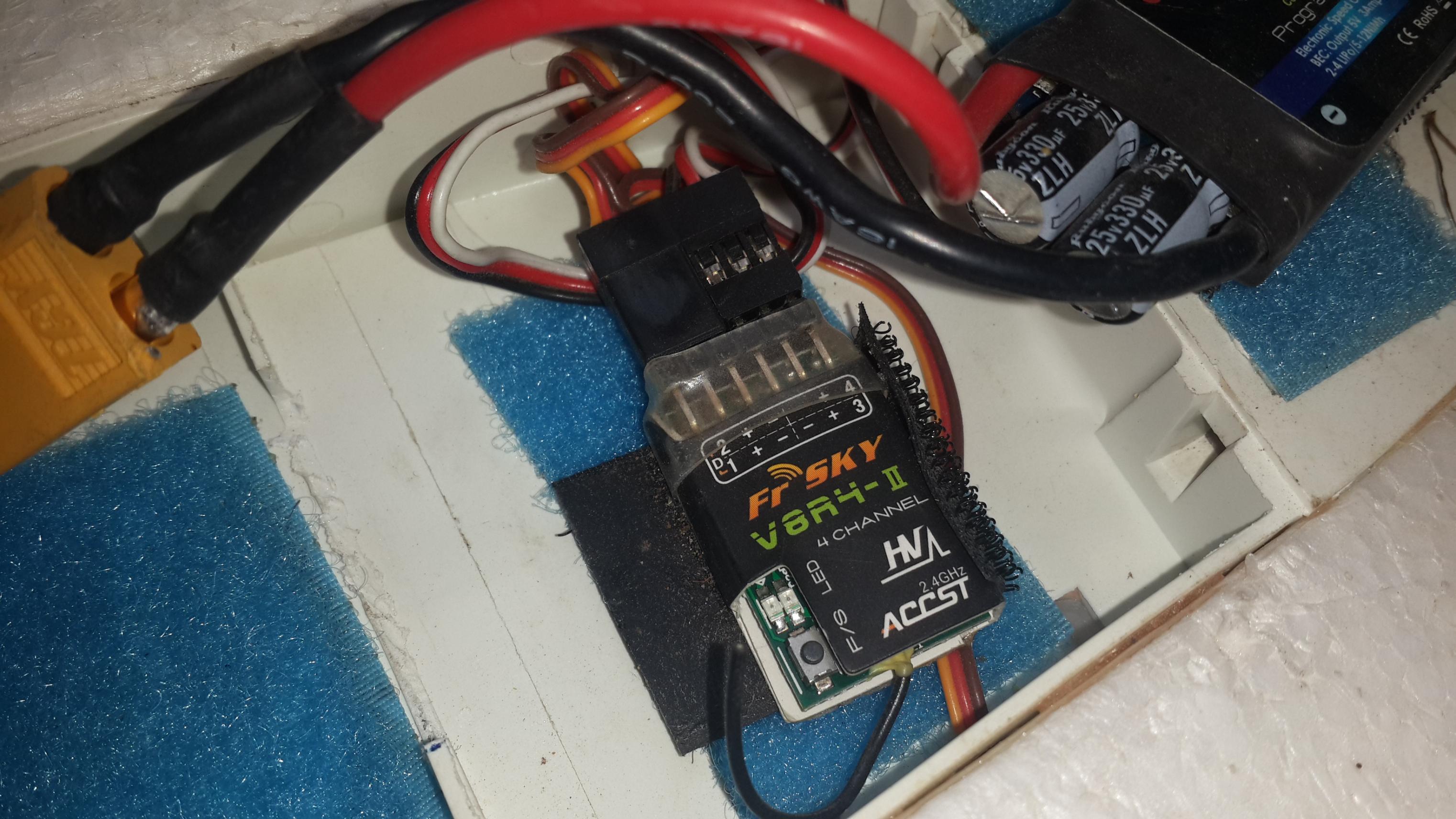

    יש לי מקלט מדגם V8r4-2
    אני יכול לעבוד איתו ?
    אמרת לי כבר שרק אם יש לו RSSI ו - CCPM
    אבל לא ממש מצאתי עליו מידע כאן
    http://www.eflightwiki.com/eflightwi...rSky_Telemetry

    את זה ראיתי,
    שמת לינק גם בתחילת השרשור.
    חשבתי שאולי גם המקלט שקיים אצלי יכול לעזור

    Nope. This one will not workie

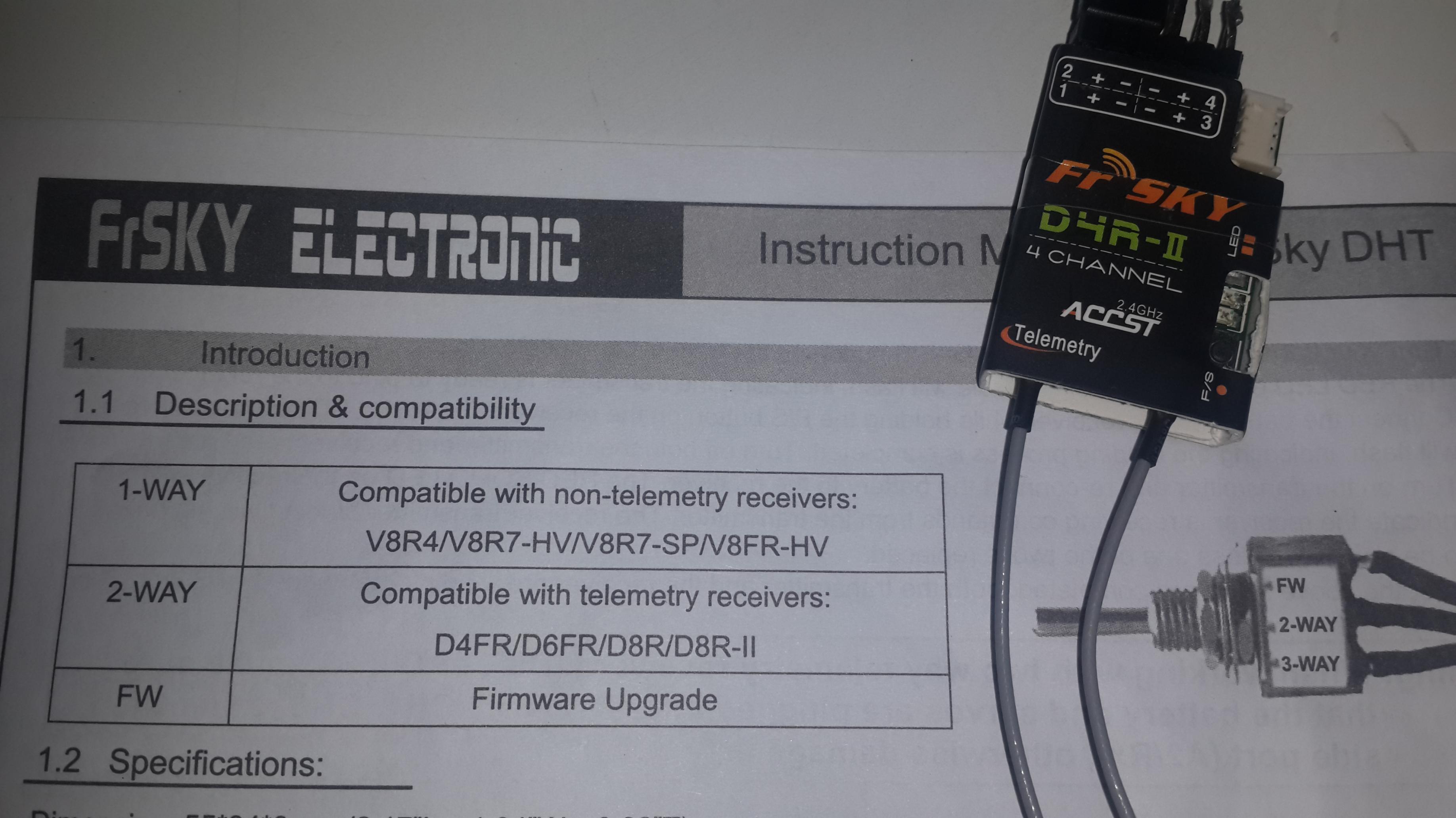

    הסבתי את הפוטבה 7 לשידור 2.4
    והחניך מדריך לא עובד.
    להפתעתי מצאתי במסמכים שמגיע עם מודול ההסבה שהוא אינו מזדווג עם המקלט עליו המלצת, הייתכן?

    אמור לעבוד!
    קודם כל תעשה ביינד ותוודא שהכל עובד עם סתם סרוו בין ה-7 למקלט הזה.
    אחרי שאתה רואה שזה עובד, שים ג׳מפר בין סיגנל 3-4, ותקבל CPPM ביציאה של ערוץ 1.
    את הסיגנל של 1, ומינוס תכניס לרדיו המדריך.
    ובחלק מהמשדרים, אתה יכול גם להזין את המקלט הזה עם מתח ממנו.

    כשאני עושה Bind בין המשדר למקלט - ומחבר את המקלט לסרוו \ מנוע - הוא עובד מצויין.
    כשאני מחבר את המקלט לשלט המדריך - דרך צמה עם קונקטור מרובע - זה לא עובד. (כמובן לאחר חיבור פורט 3 עם 4)
