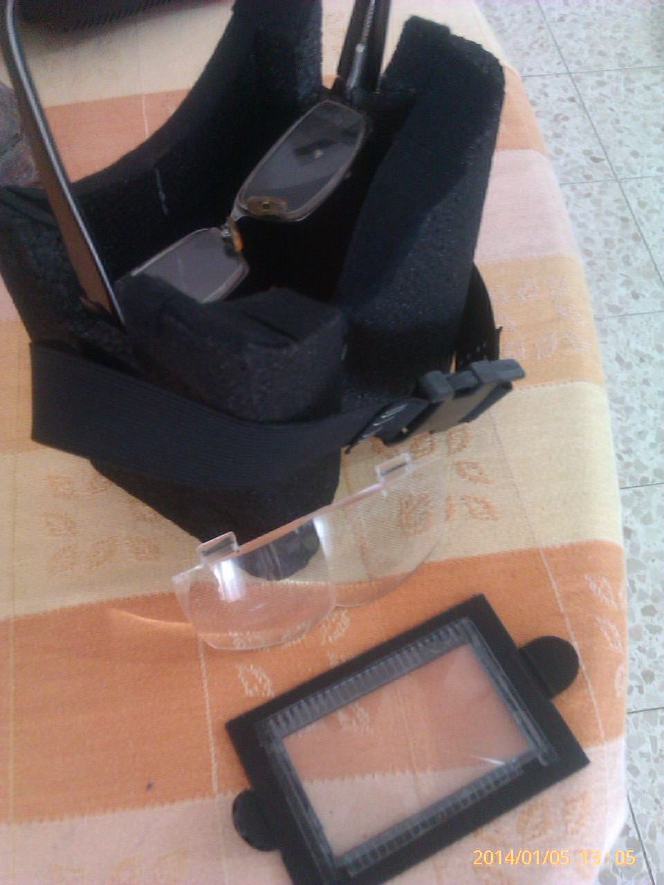

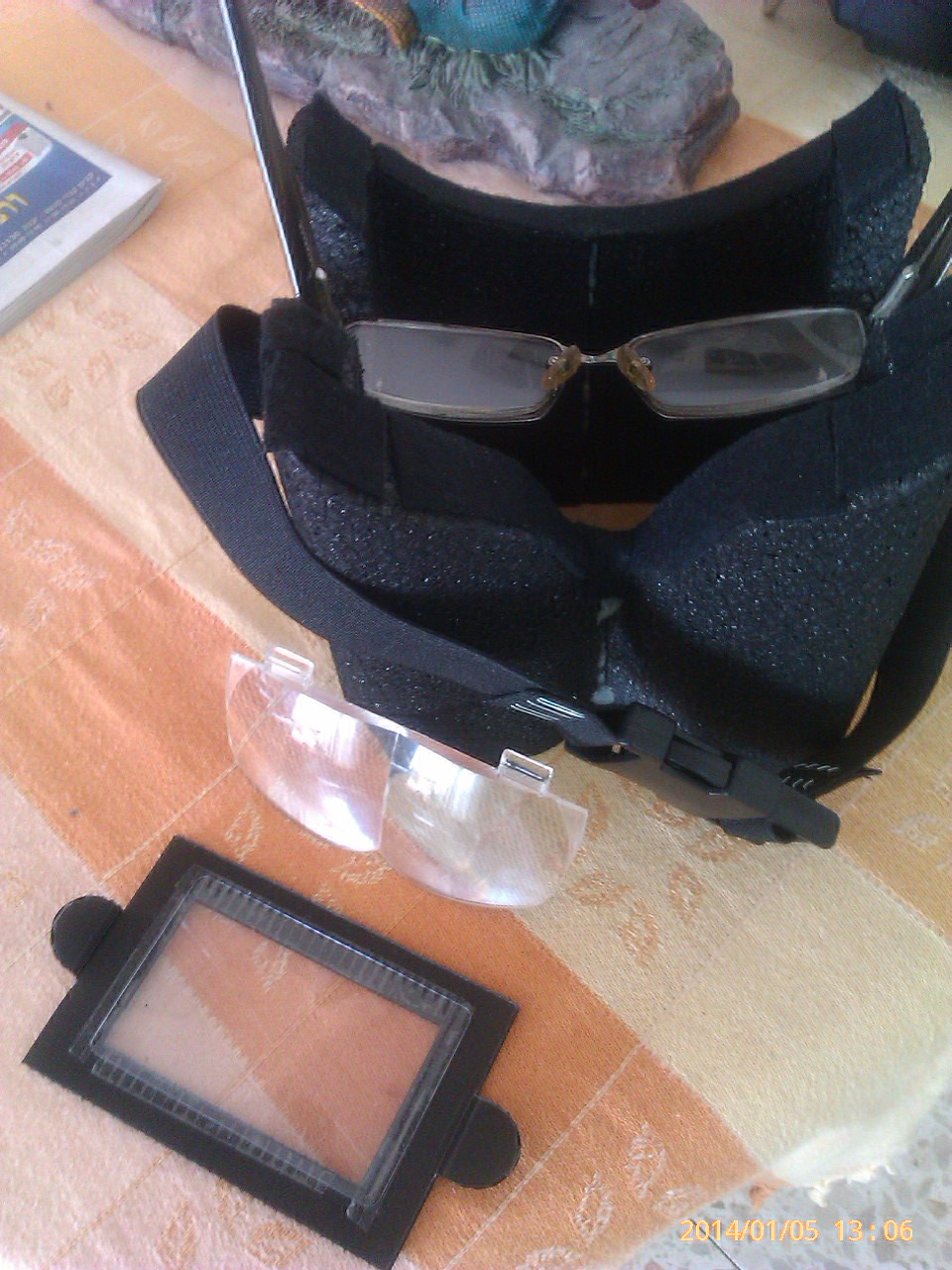

    הגיע המשלוח למרכיבי משקפי ראיה ..הורכב הודבק נחתך ומותאם בצורה מושלמת.. הצפייה חדה מהצפויי
    תודה AMITB

    איזה כיף לשמוע שזה עובד טוב
    תתחדש

    זה הרבה יותר טבעי בתוך המסכה , כי העיניים חופשיות להסתכל לכל הכיוונים
    בכל אופן כפי שכתבתי , יש לי גם FATSHARK וגם DIY ואני מעדיף את הDIY, עבור פותח השרשור FATSHARK כלל לא רלוונטי בגלל נושא משקפיים .

    הוספתי את אחד מהעדשות שרכשתי ונשארתי עם המשקפיים הרגילות שלי למרחק. אופטומטריסט דרש 300 שח על אותו המספר שיש אותו במוצר הזה..
    פוליגל נוסף עם עדשה שהוספתי והכול ורוד...

    מה שמסופק במקרה שלי זה בסדר אם אתה מרכיב משקפי קריאה. אבל אם תרצה להוריד את המסכה ולעקוב אחרי הטיסן במבט רגיל תצטרך להחליף למשקפי נהיגה במיידי. אני מרכיב שני סוגים של משקפיים . לכן כדי שהטיסן לא יעלם לי אני משאיר את משקפי הנהיגה עלי בתוספת עדשות נוספות וכך אני מרוויח שני דברים. אני רואה מצוין עם העדשות שהוספתי וכאשר אני רוצה הסרה מהירה אני יכול להמשיך לעקוב אחרי הטיסן עם אותם משקפיים שאני משתמש בהם ביום יום.. זה פתר לי בעיה לא פשוטה.
    אז יש את העדשה שמסופקת וזה טוב שיש. ויש את העדשות שרכשתי מאיבי שילוב של שתיהן הוא מצוין בשבילי.

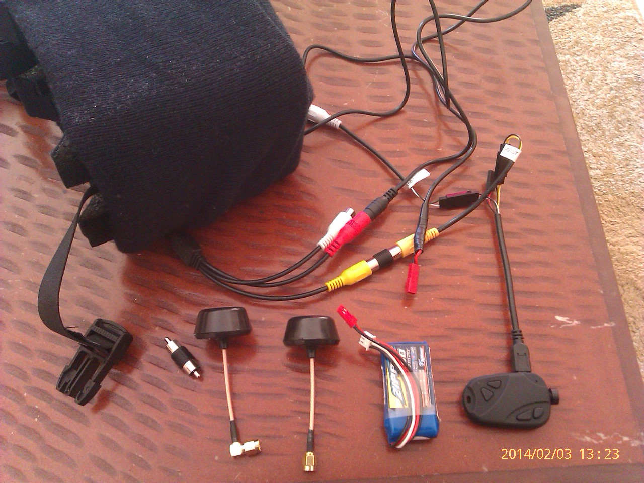

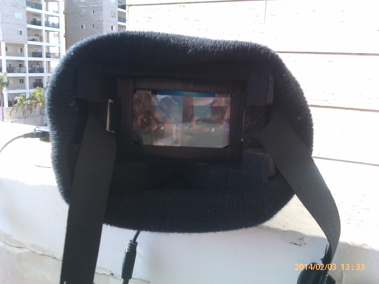

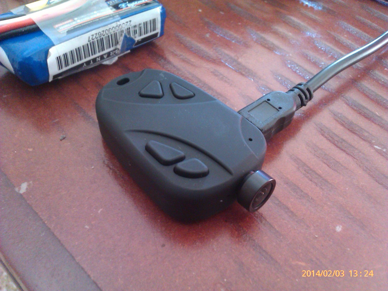

    התקדמות לקראת ניסוי FPV בכלי שייט לפני ההתקנה בטיסן.
    נשאר להמתין בסבלנות למשדר ולמקלט.
    התמונות לפניכם. לצורך העניין אני רותם לניסוי סירת מרוץ באורך 60 סמ
    והניסוי יערך באגם שליד יס פלאנט.
    המצלמה מכילה כרטיס של 32 ג'יגה.לצורך הקלטה .
