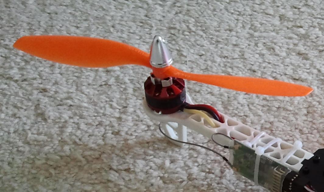

    זה צולם עם הקוואד 330 שלי ומצלמת מחזיק מפתחות, שזה כמעט הכי זול שאפשר...
    שלדת 330 סינית
    בקר טיסה KK2
    בקרי מהירות 20A Blueseries מהוביקינג צרובים SimonK
    מנועים 40 גרם 1000KV
    פרופים 8x4.5 מהוביקינג
    סוללת 2200mAh שלושה תאים
    אני מאד מרוצה מהטיסה והיציבות, אבל הכל קצת צפוף, יש פרופים בתמונה, ואין מקום לגופרו

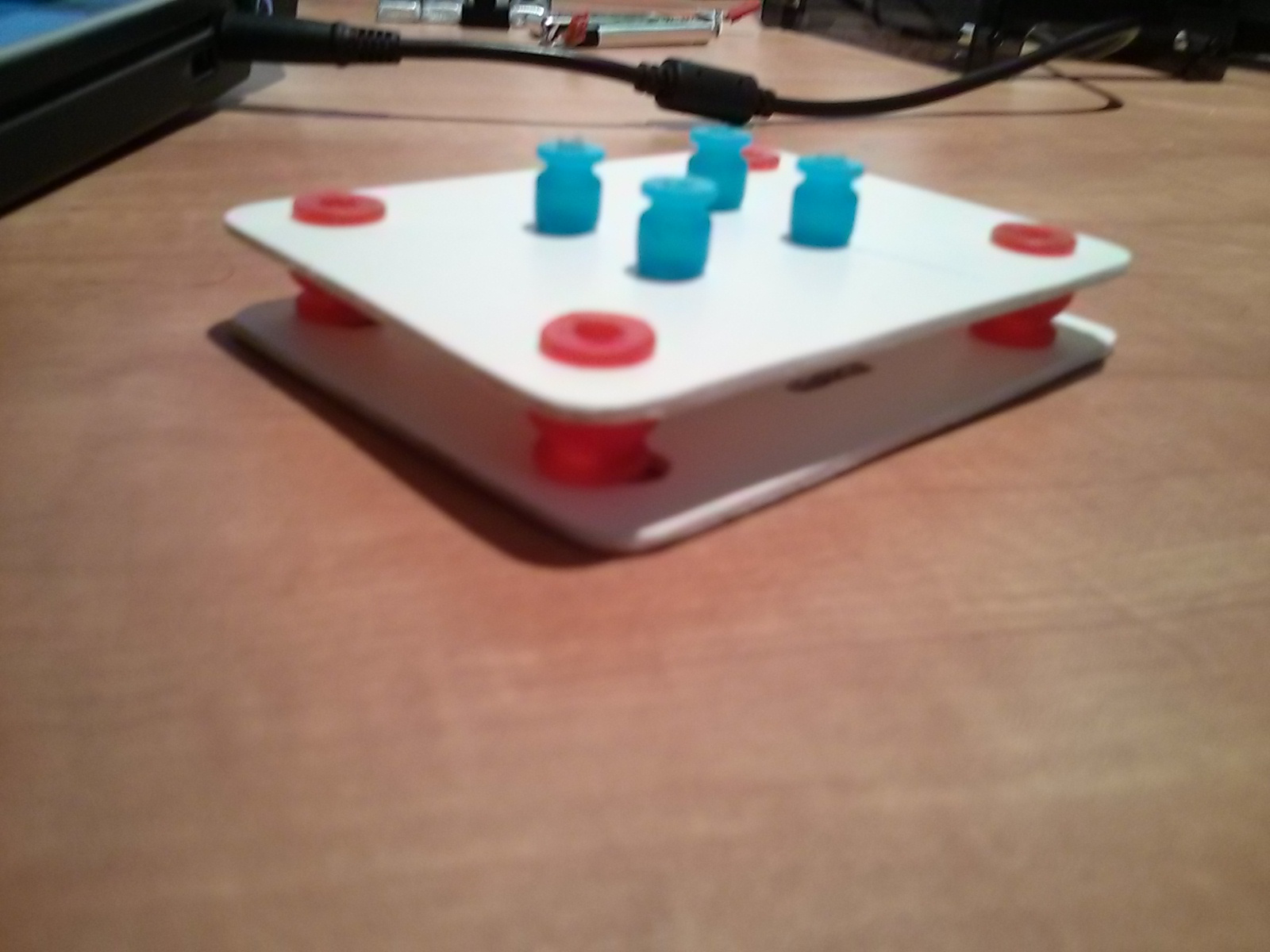

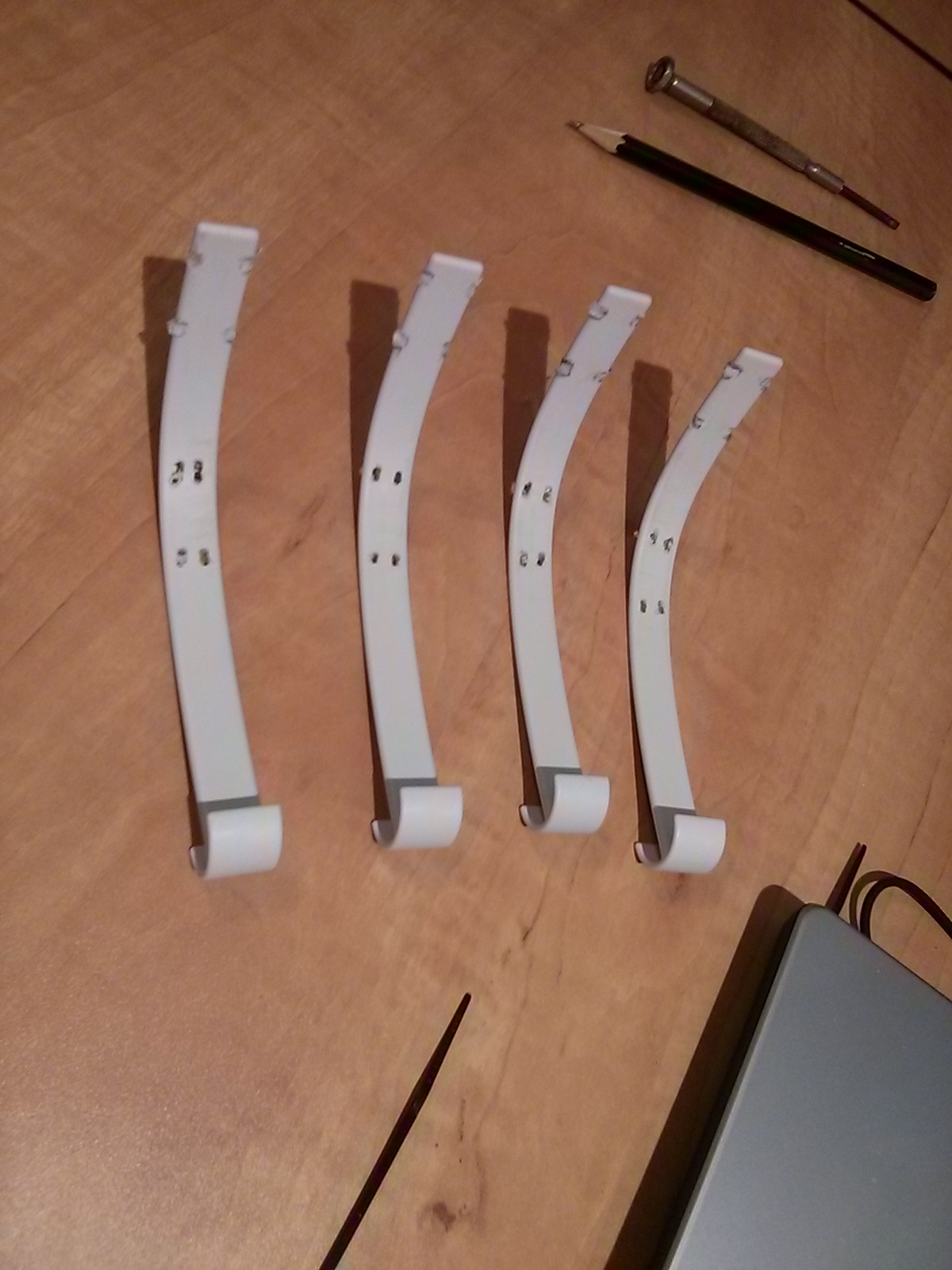

    אם לא בא לך להשקיע - לך על ה F330, סקידים טיפה ארוכים ואם תמקם את המצלמה בתחתית התושבת גם לא יראו פרופים בצילום.
    עם שיכוך מתאים אפילו לא יהיה לך רעידות וג'לי - הבעיה זה התיקונים הקטנים של הרחפן באוויר - זה תמיד יכנס לצילום ללא גימבל ועם זה צריך לחיות ולנסות להטיס חלק ככל הניתן.

    יצרתי פלטות שיכוך כפול ובהתחשב בכמות הרעידות וחוסר האיזור - עשו עבודה מעולה.
    * כדאי לך בשביל צילום לעבוד עם סוללה טיפה כבדה כך הרחפן יהיה יותר יציב ופחות רגיש לשינויים באוויר.

    הי יגאל,
    קניתי מלידרהובי לפני שנסגרו, C2822 1000KV
    נראה לי שזה הדגם (אצלי הציר פונה כלפי הרצפה, והפרופ מוחזק עם מתאם הפרופ שמתחבר עם ארבע ברגים קטנטנים לרוטור):
    http://www.dinodirect.com/free-shipp...or-1000kv.html
    תמונת הרחפן שלי:
