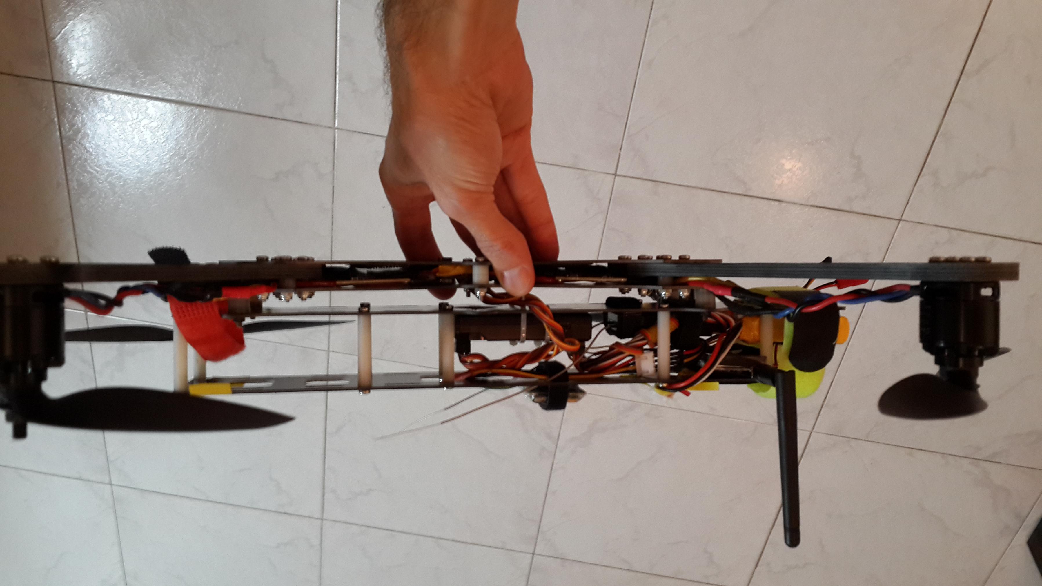

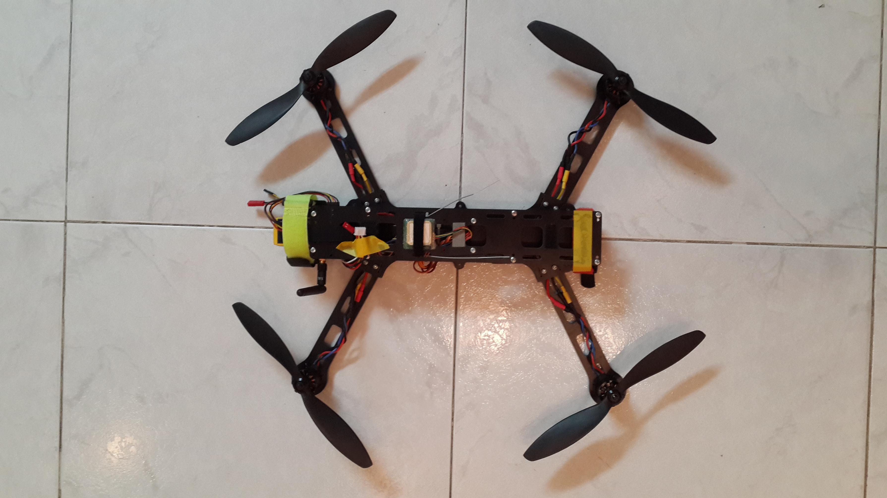

    טוב. יצאתי החוצה לבצע AUTO TUNE ובמילה אחת: פצצה. הקוואד עכשיו חלק, מגיב מעולה ומתנהג למופת.עליתי הביתה לראות מה השתנה ולא האמנתי. הוא הוריד לי את ערכי ה P ב ROLL וב PITCH מ 0.15 ל 0.045 .לא להאמין שטסתי כמו חמור כל כך הרבה זמן... עוד דבר ה SPORT MOD הוא בעצם שילוב של ACRO מוגבל זוית עם ALT HOLD. מתנהג כמו ACRO במובן שהזויות לא חוזרת לאמצע עם הסטיק אבל הגובה תמיד נשמר. מצב נחמד ל FPV. אני אנסה אותו בטיסה הבאה.
    למי שמעוניין הנה תמונות של הרחפן. זה ADS Q465

    מצטער על התמונה האחרונה הוא העלה לי אותה הפוכה.. מה זה דריפט מוד?
