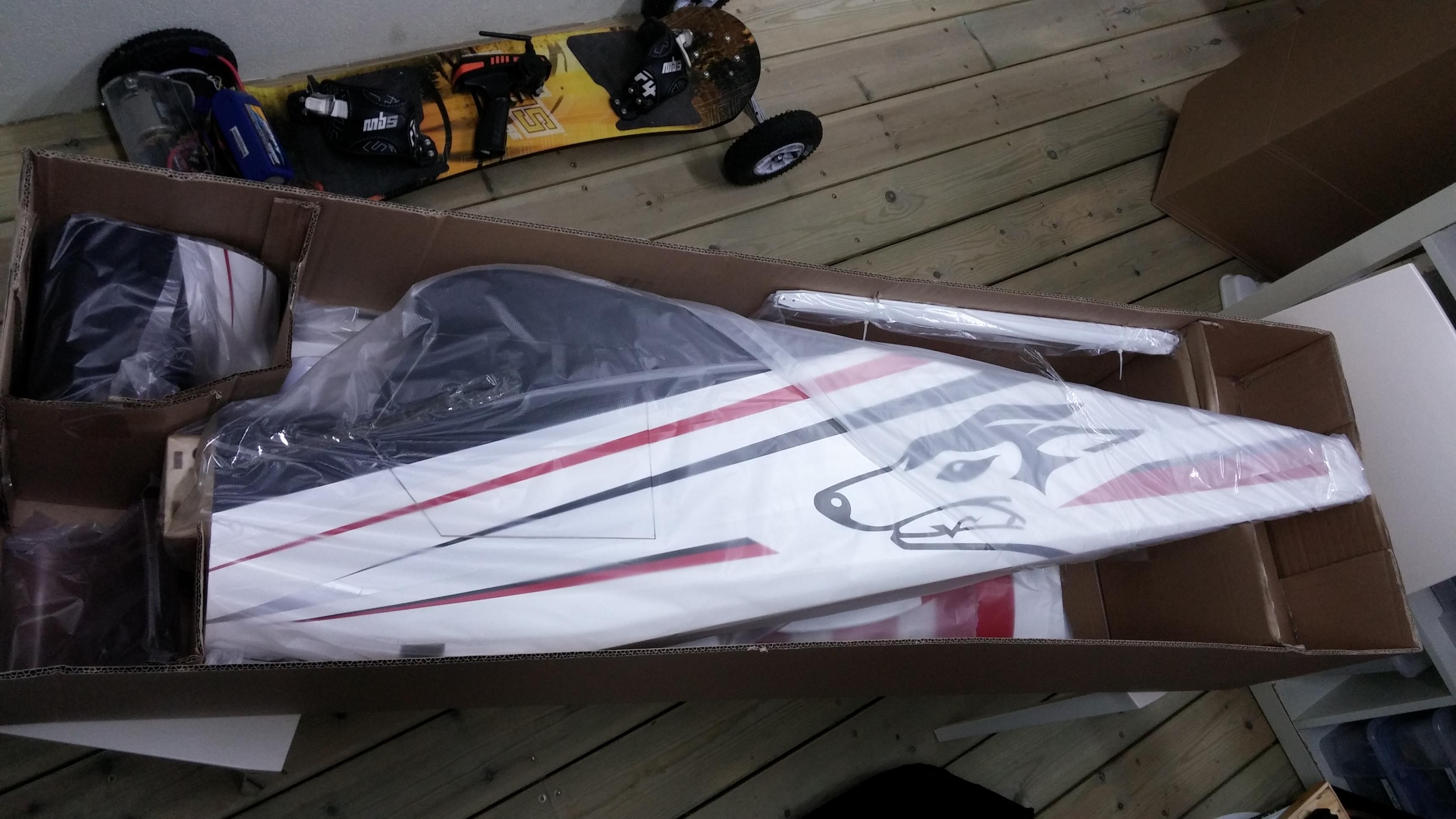

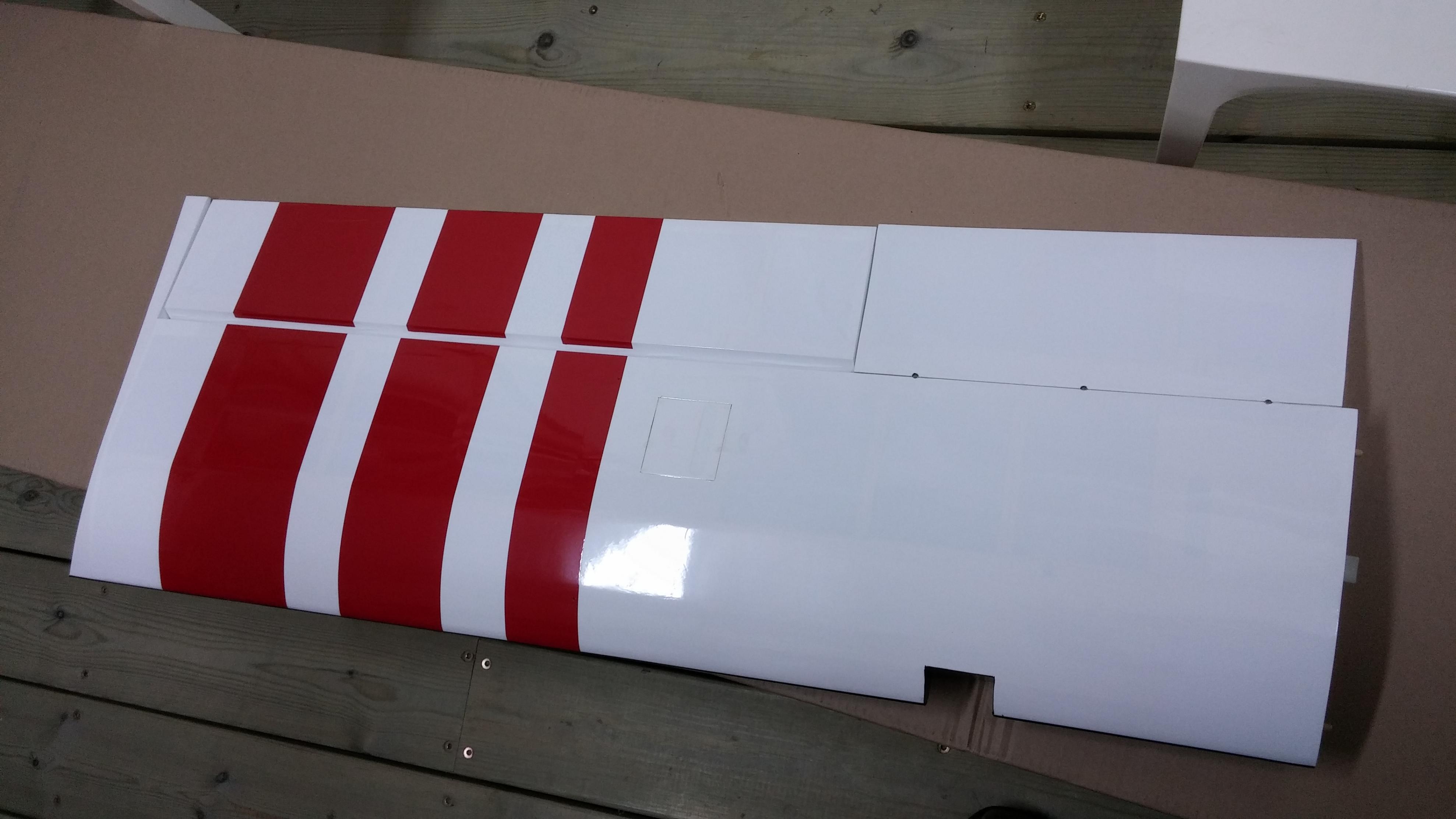

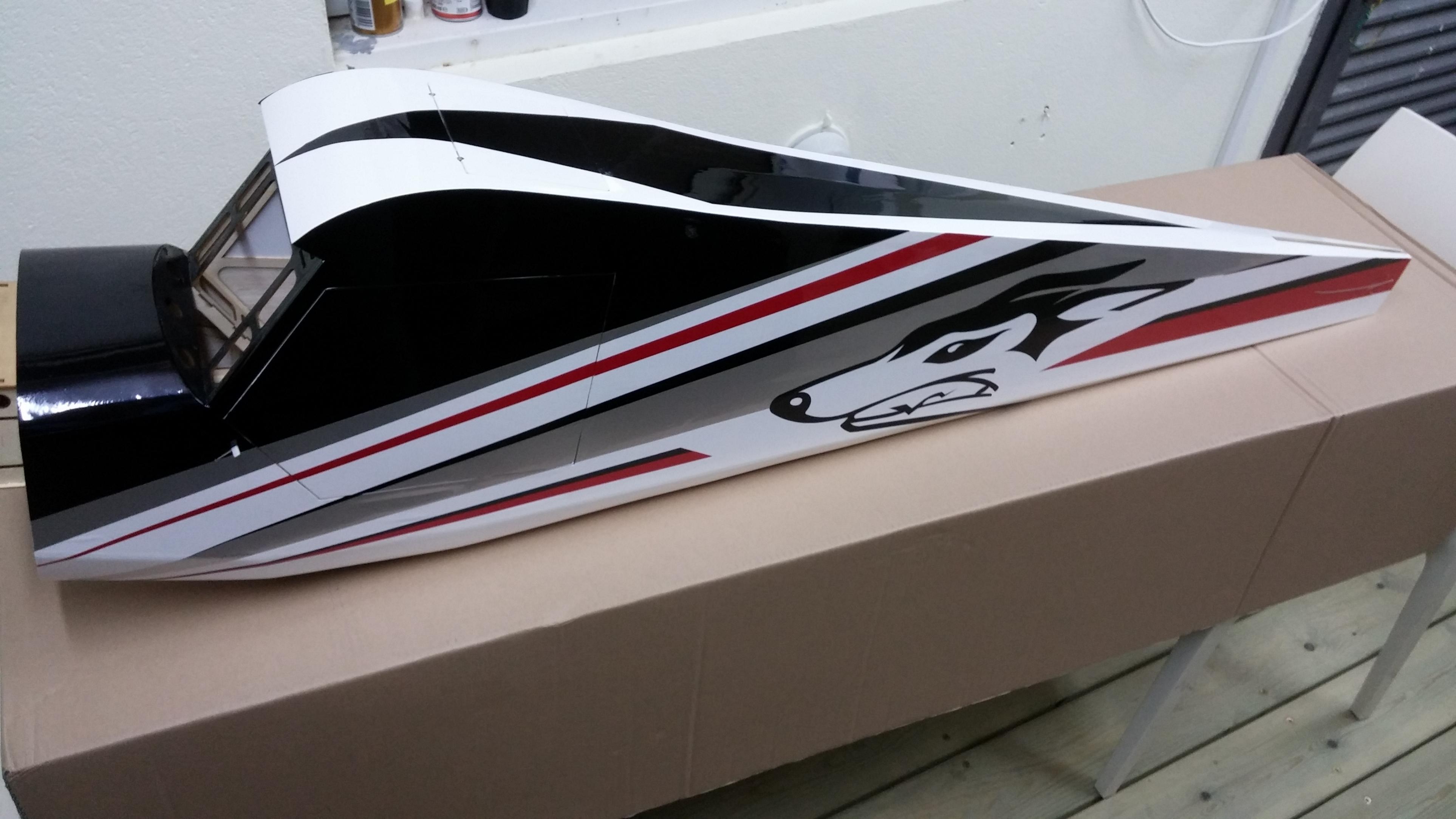

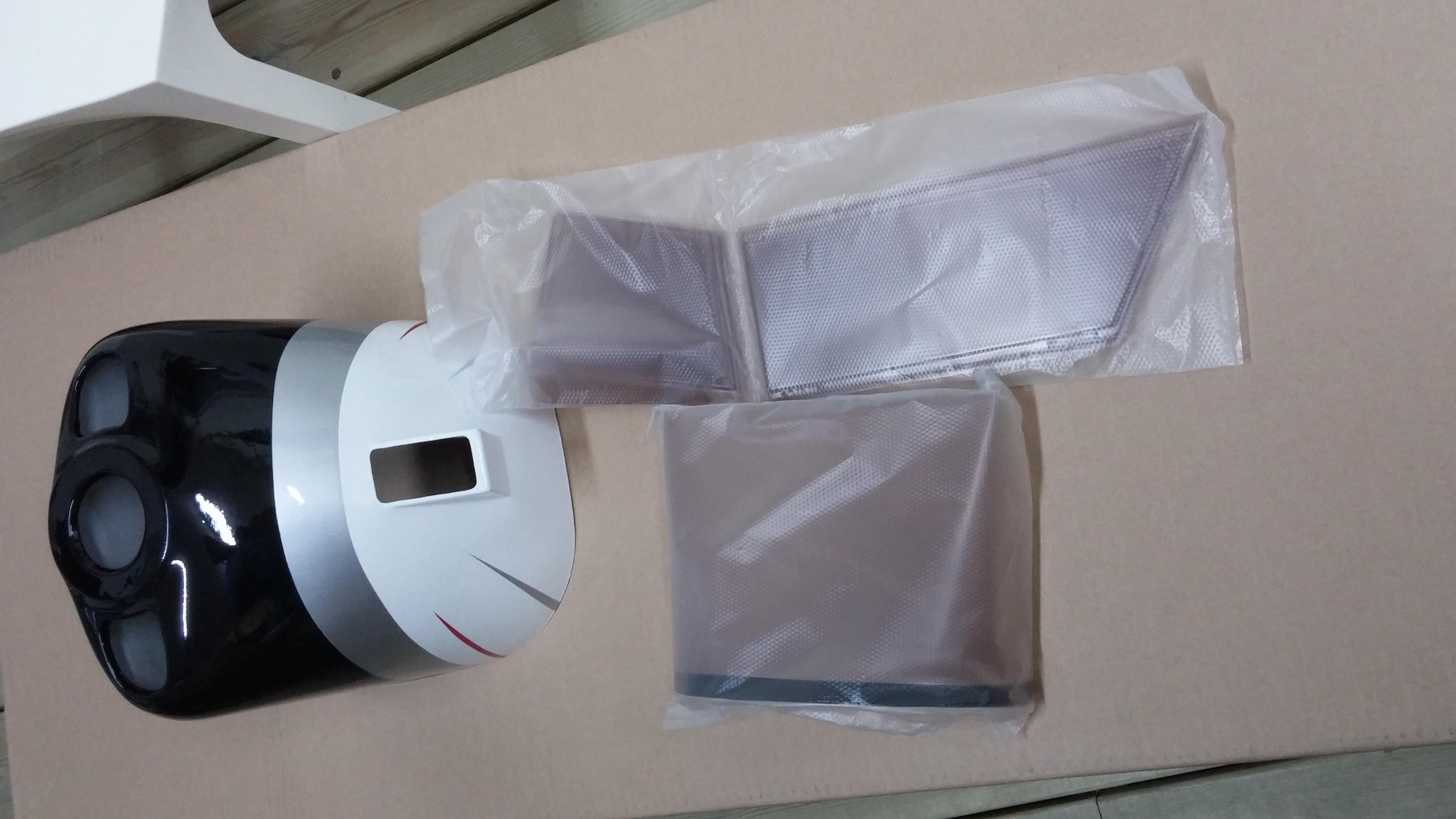

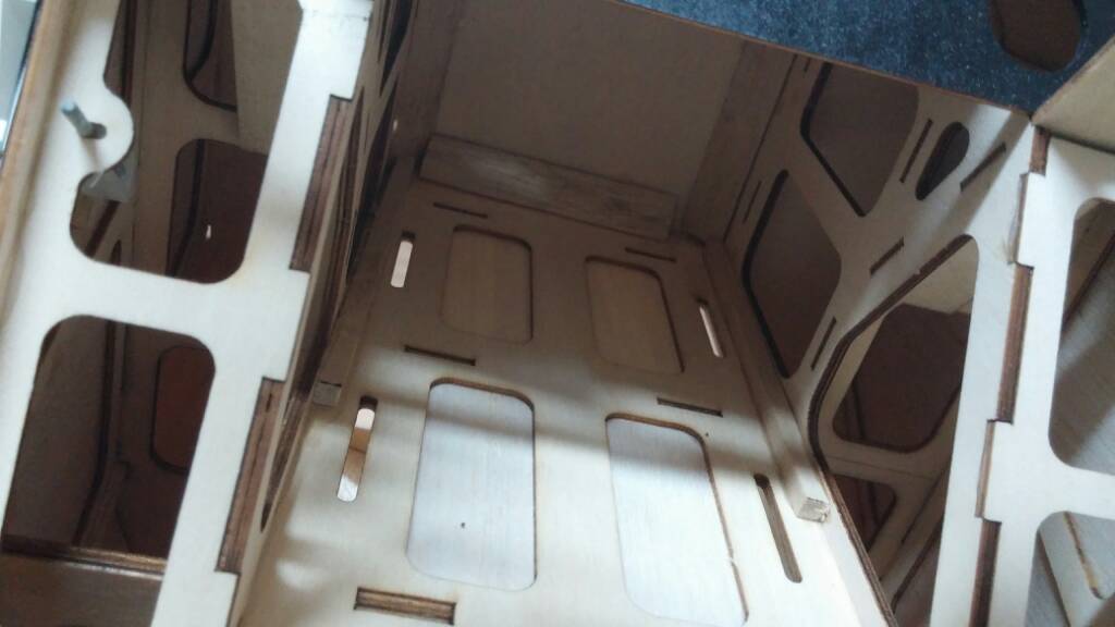

    לשמחתי רונן החליט ללכת על המטוס ככה שאתם מקבלי שרשור בניה כפול! ולי יהיה כייף.

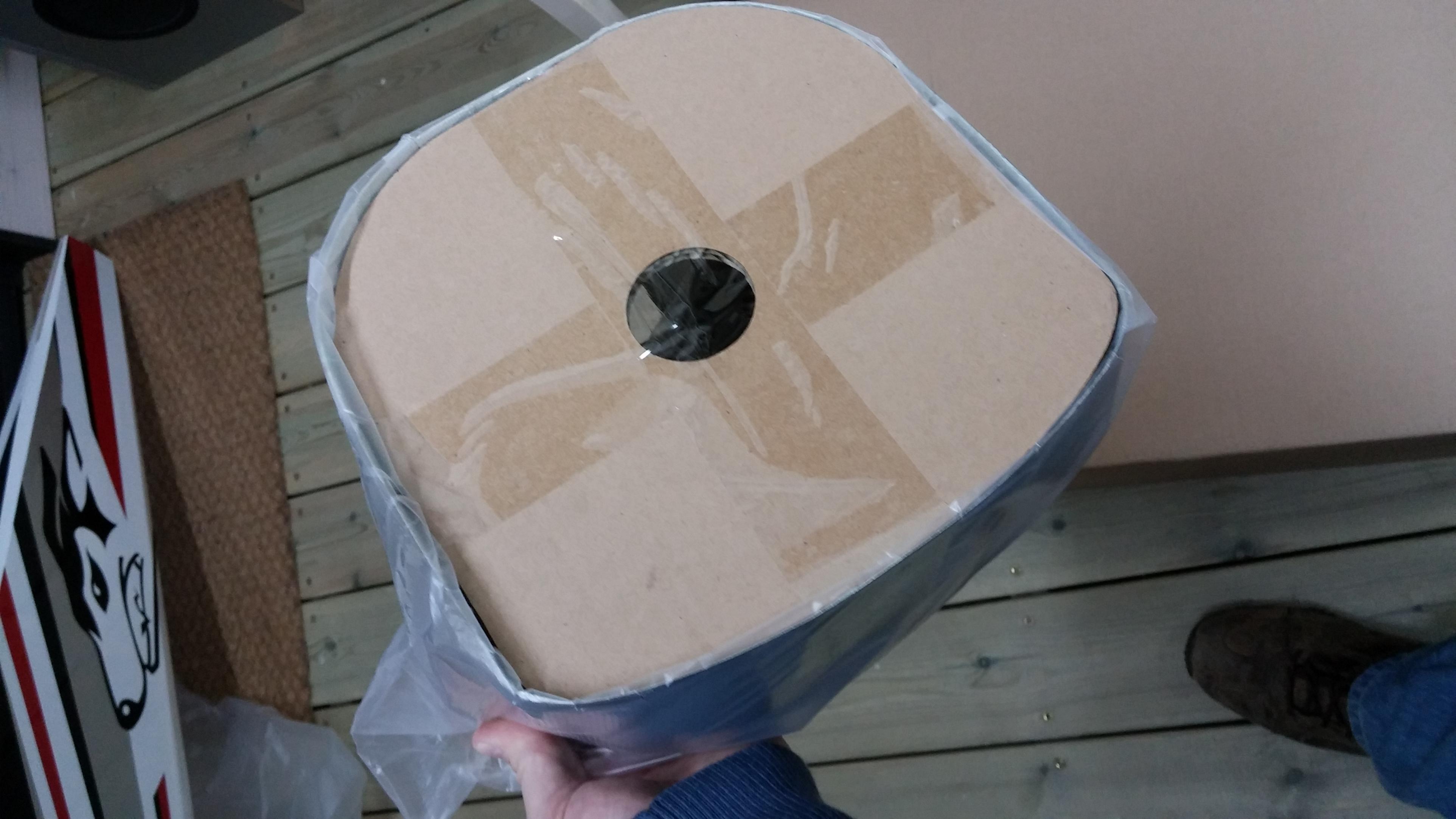

    מניסיוני איכות המודל נמדדת באיכות האריזה שלו.
    המטוס מגיע באריזת קרטון כפולה, קרטון חיצוני מאוד עבה וקרטון פנימי דק יותר.
    כל חלק ארוז בניילון עבה וצמוד לקיר הארגז עם סלוטייפ.

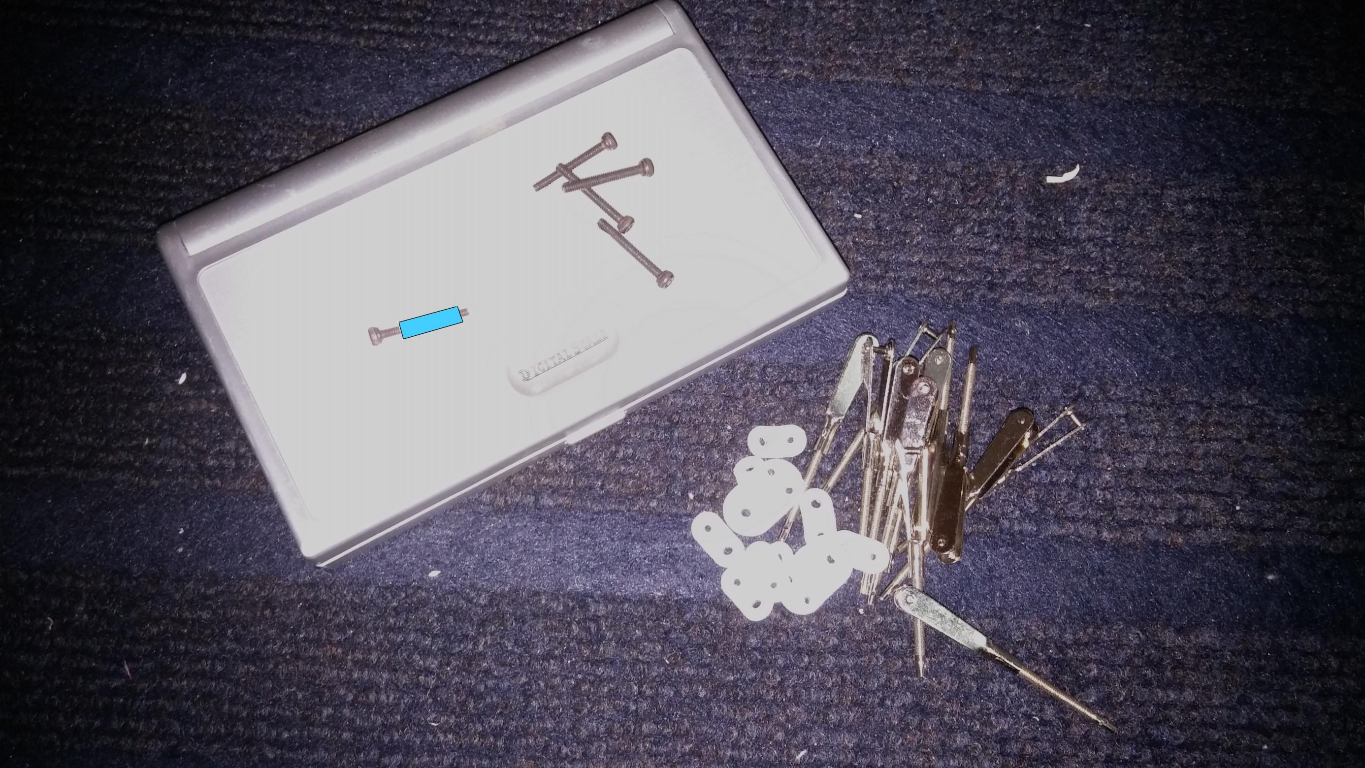

    במחיצה נפרדת סגורה בדבק חם, ישנה שקית ענק מלאה בקשיחים (ברגים/לינקים/צירים/גלגלים/מיכל דלק... בקיצור מכל טוב הארץ)
    חלון טייס בתא נפרד וכמובן הקאולין בתא משלו. ואפילו התאימו לו תותב קרטון שלא יאבד את הצורה בהובלה.
    הוצאתי את כל החלקים לבחינה, ממש ללקק את האצבעות (עם כפפות כמובן).

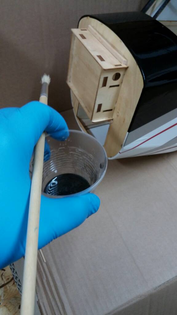

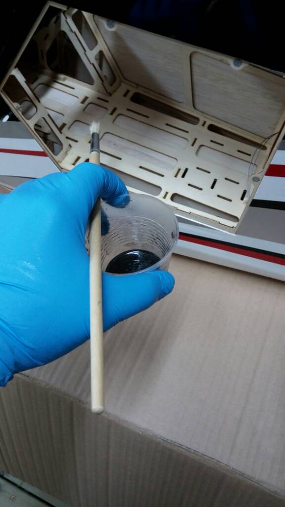

    להלן הטיפ הראשון שקיבלתי: למרוח באפוקסי מאוד דליל את כל אזור קיר האש וחלל המטוס הפנימי באיזור מיכל הדלק. הסיבה: לחזק חיבורים חלשים לאטום במיקרה של נזילות דלק! עושה לכם שכל? שיטה אחרת?

    **אכן מרח את הFW בשכבה דקה של אפוקסי לאיטום העץ כנגד נזילות דלק

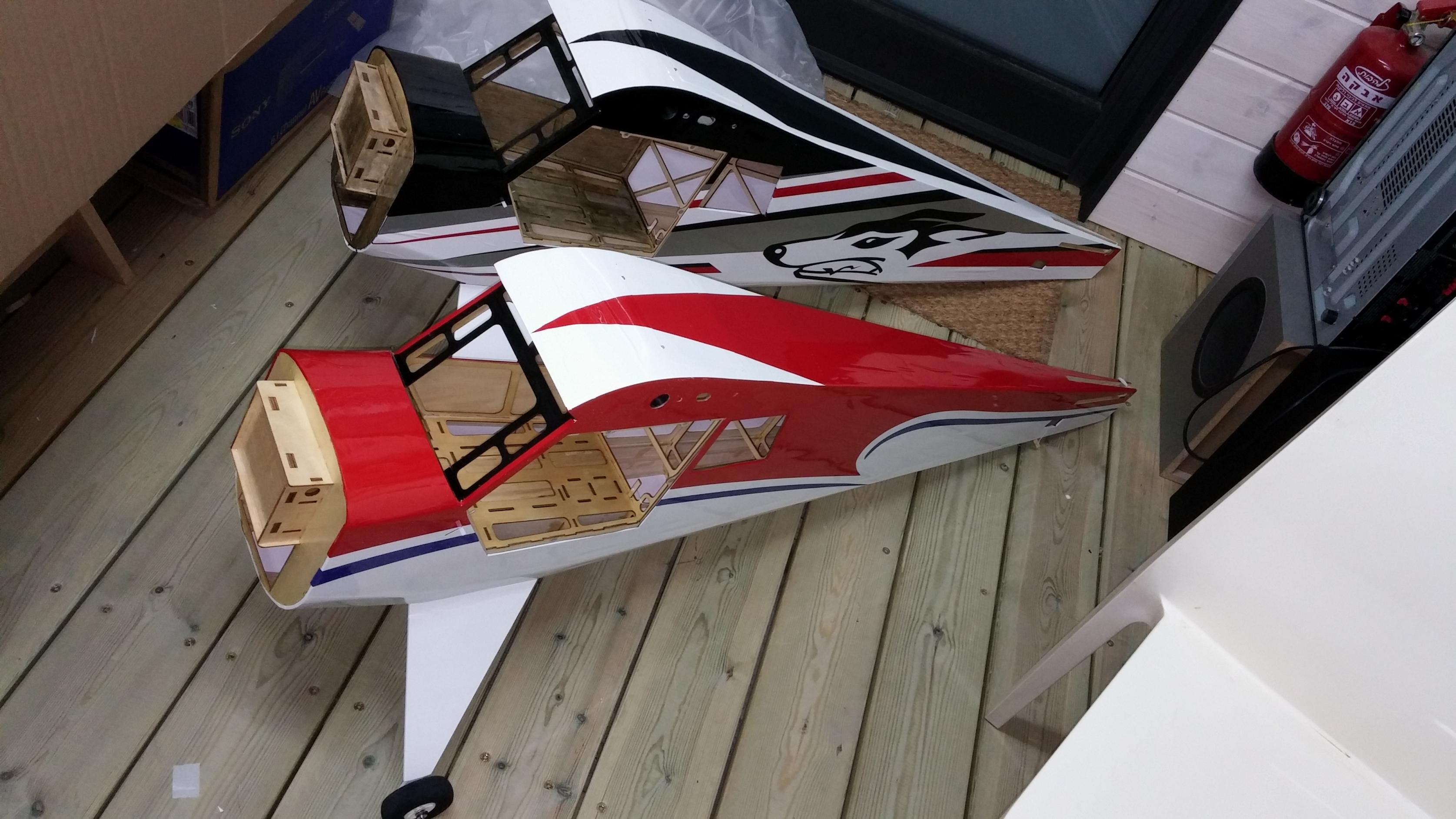

    ביינתים אטמתי את שני המטוסים. את שלי גם קצת חיזקתי (אחרי הנחיתות המפוארות שלי היום (-: ).

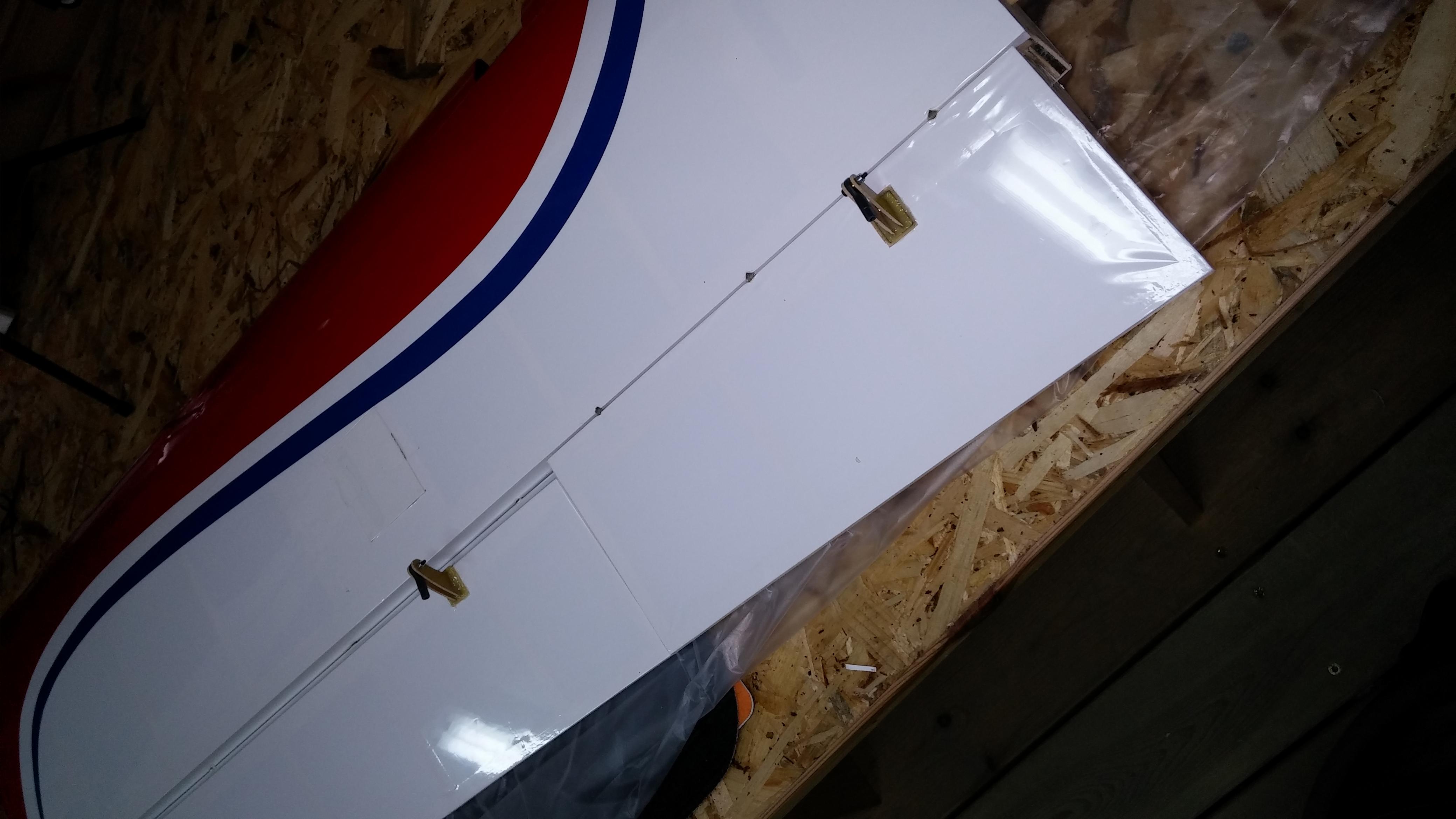

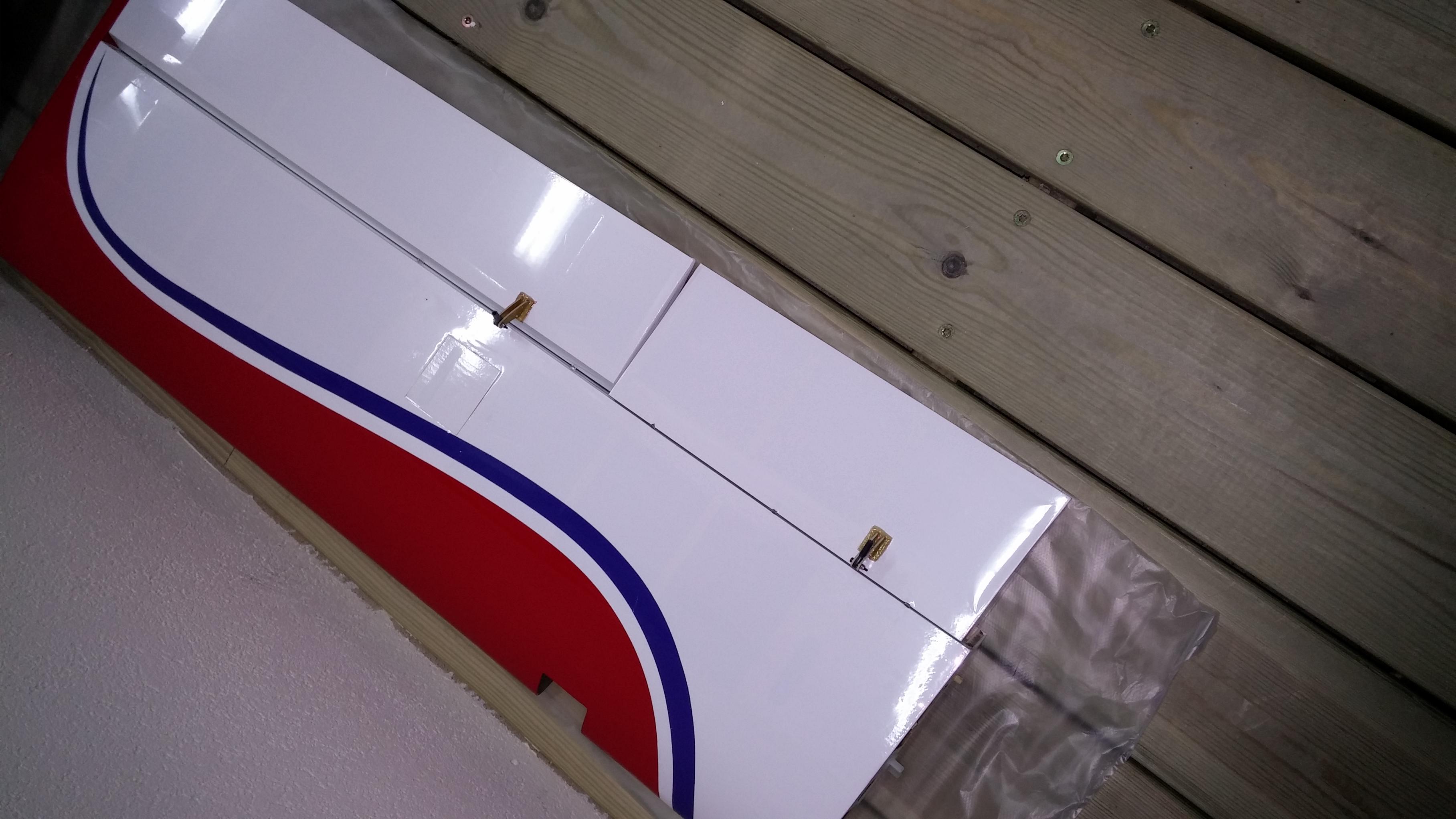

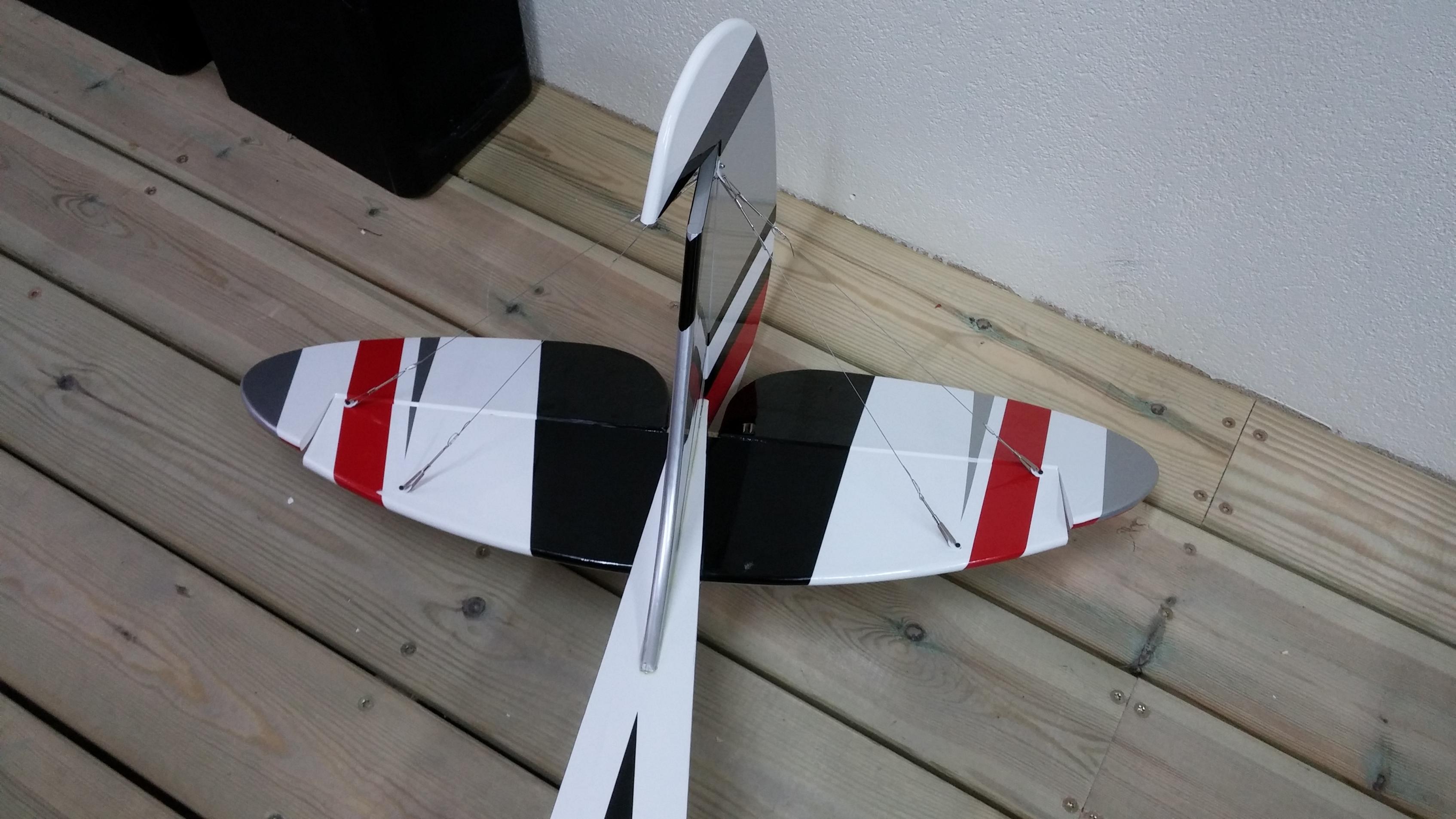

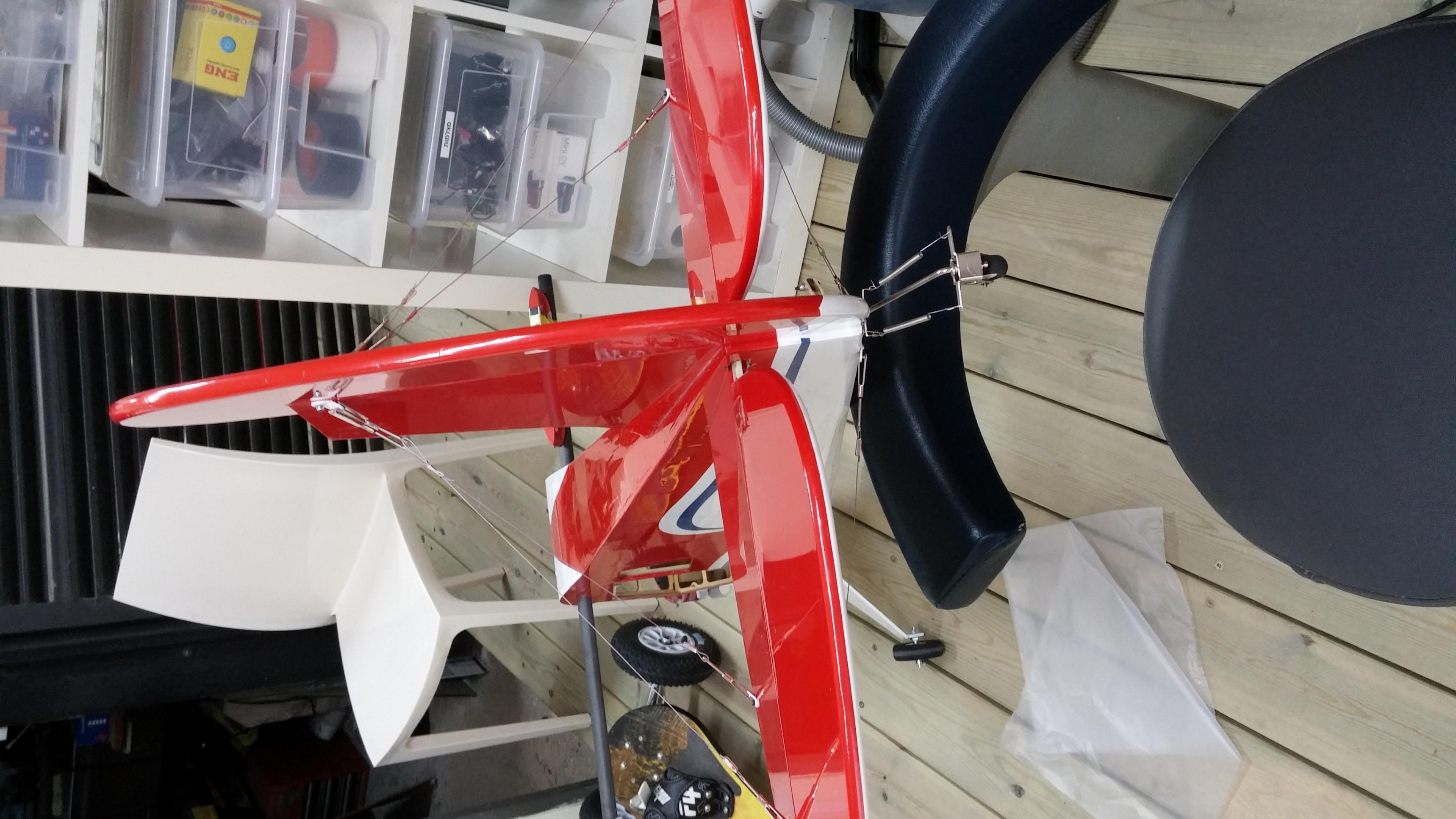

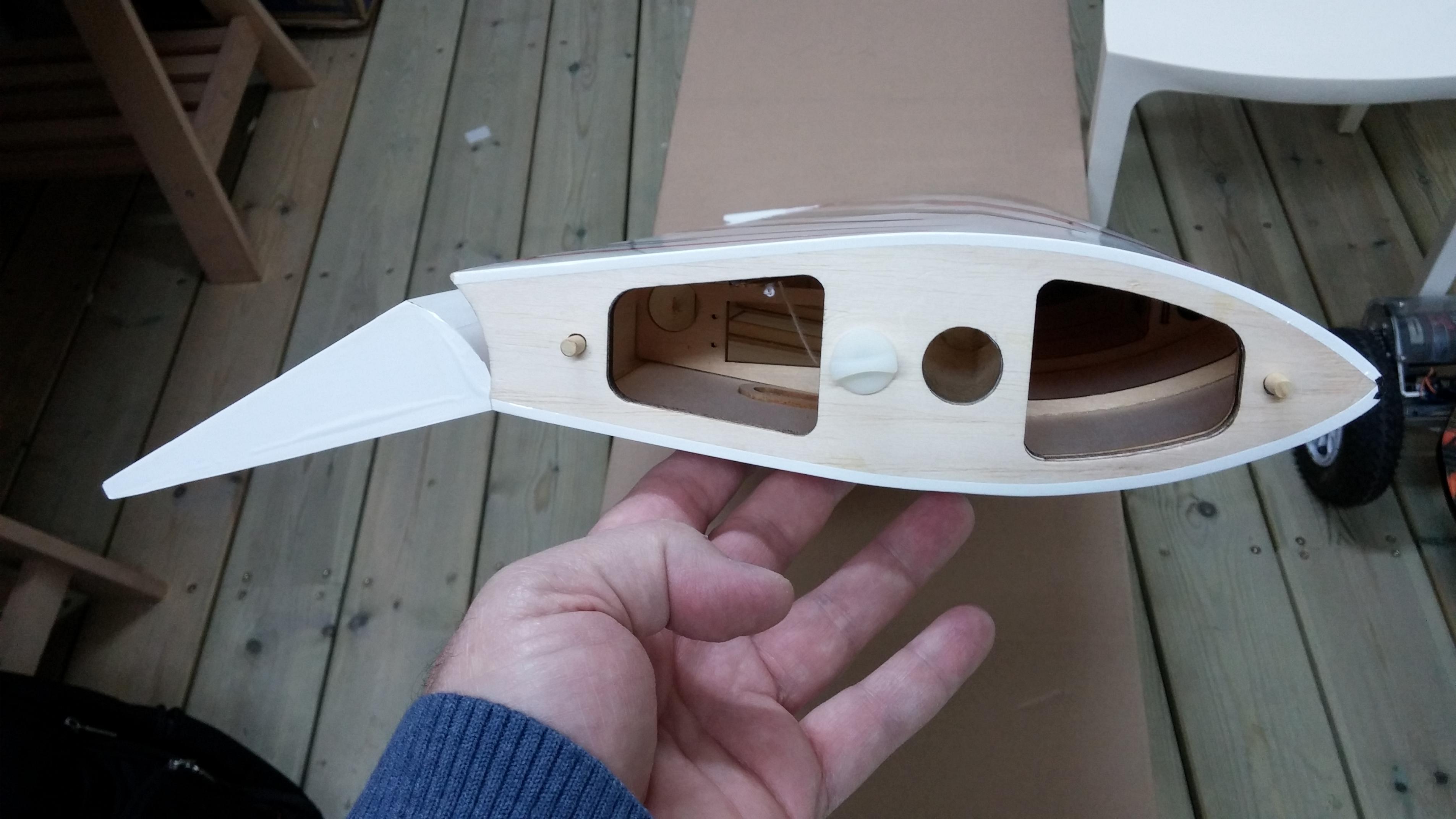

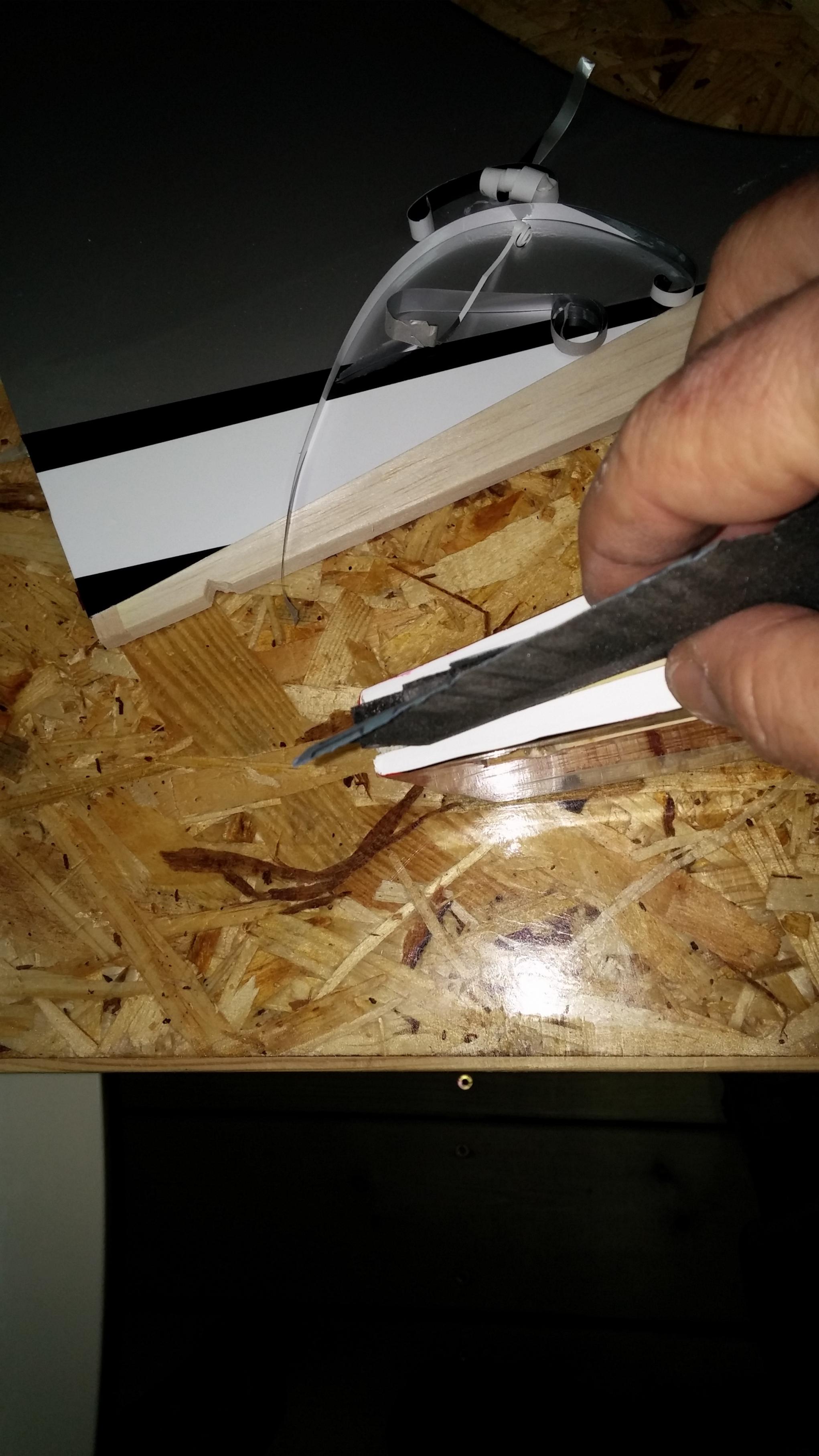

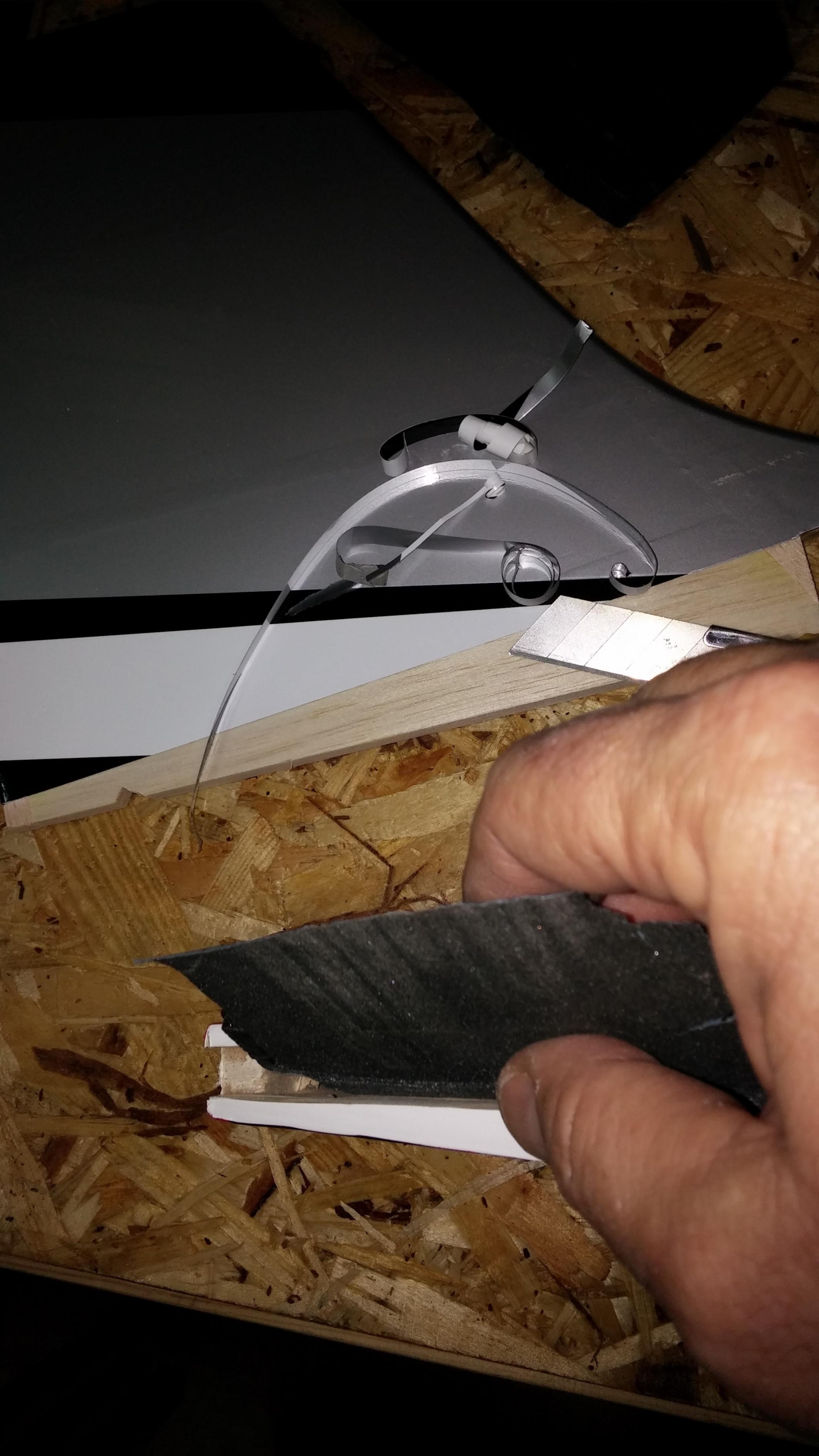

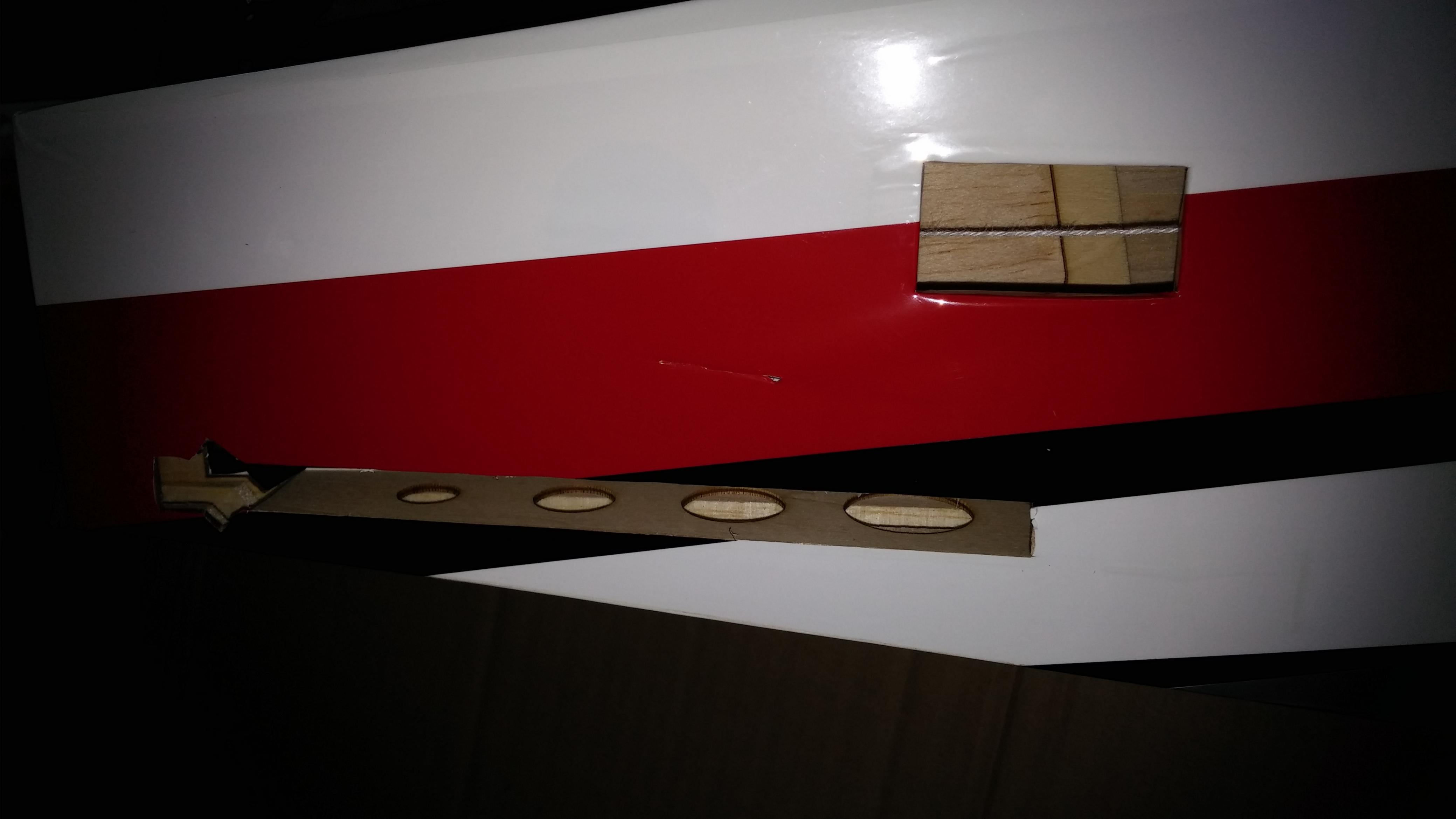

    היות והכל כפול, כל פעולה לוקחת זמן.
    היום פתחתי את הפתחים לסרבויים בזנב (הגה גובה וכיוון).
    פתחתי את הציפוי במייצב הגובה.
    בדקתי איך ההתאמה של מייצב הכיוון לגוף.
    חיברתי את כן הנסע והגלגלים באופן זמני, עד שיגיעו גלגלי הגומי.
    חיפויי כן הנסע המרכזיים דרשו קצת התאמות אבל חיפויי הצד ישבו בסה"כ בסדר.
    הסרתי את הצבע בכמה נקודות לשיפור ההדבקה וניקיתי הכל עם אלכוהול להסרת שאריות שומן.
    הכל הודבק עם אפוקסי.

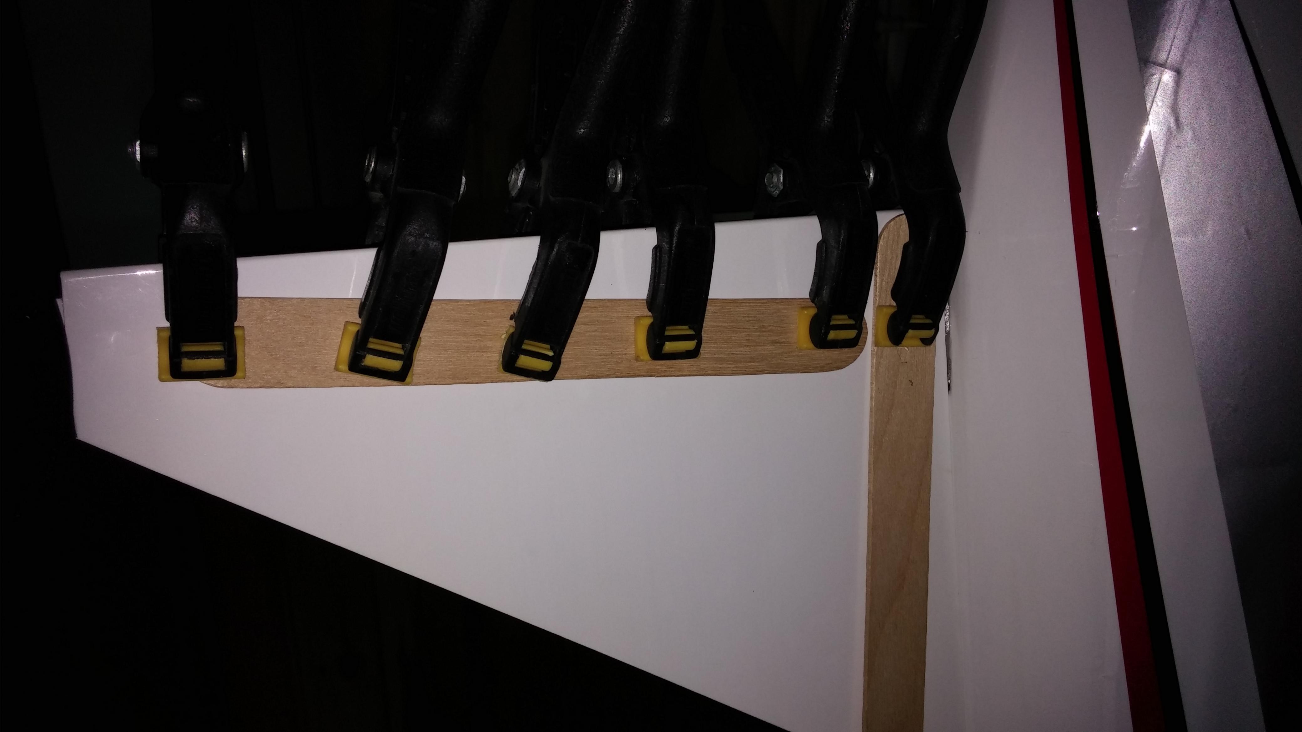

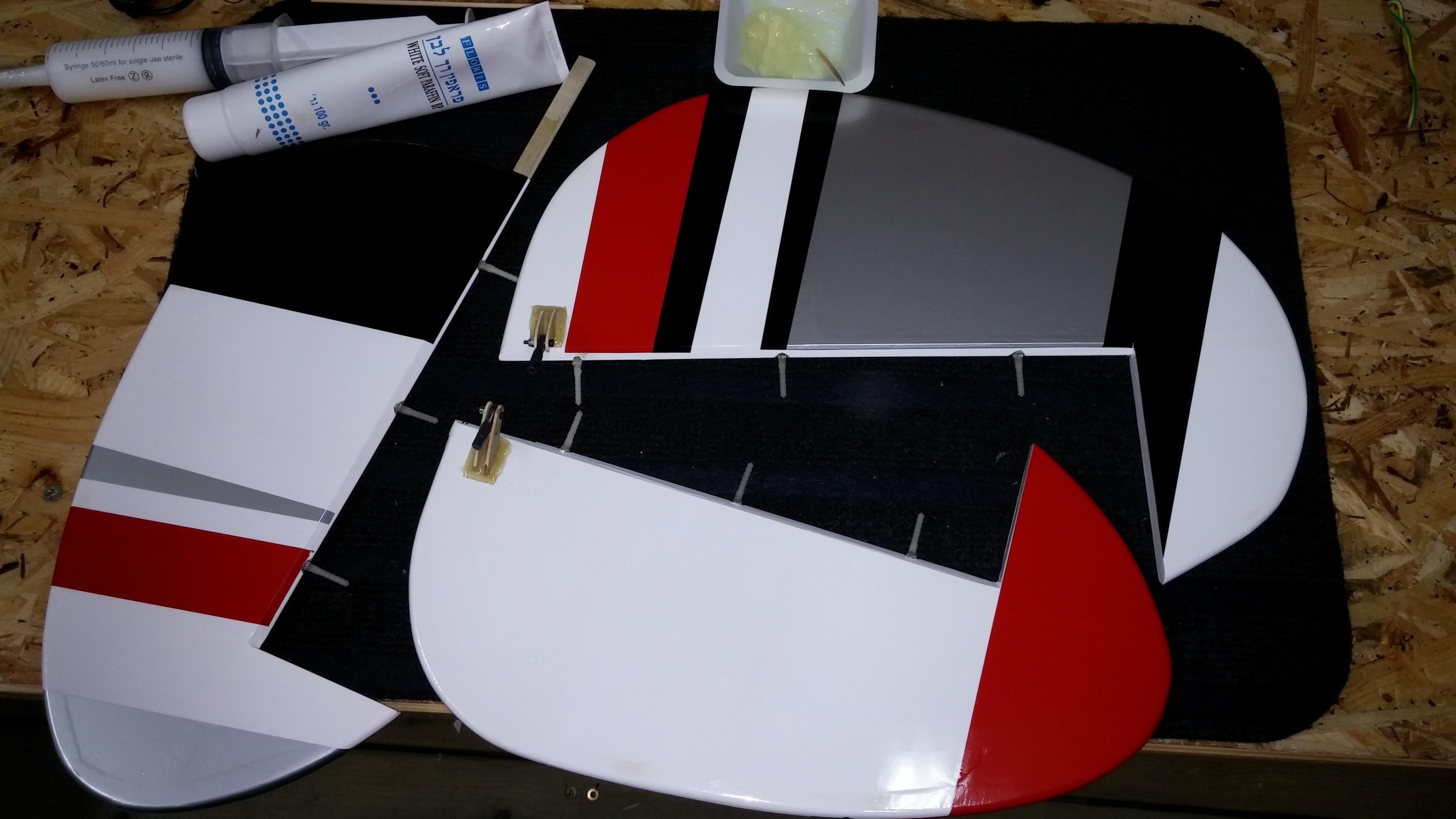

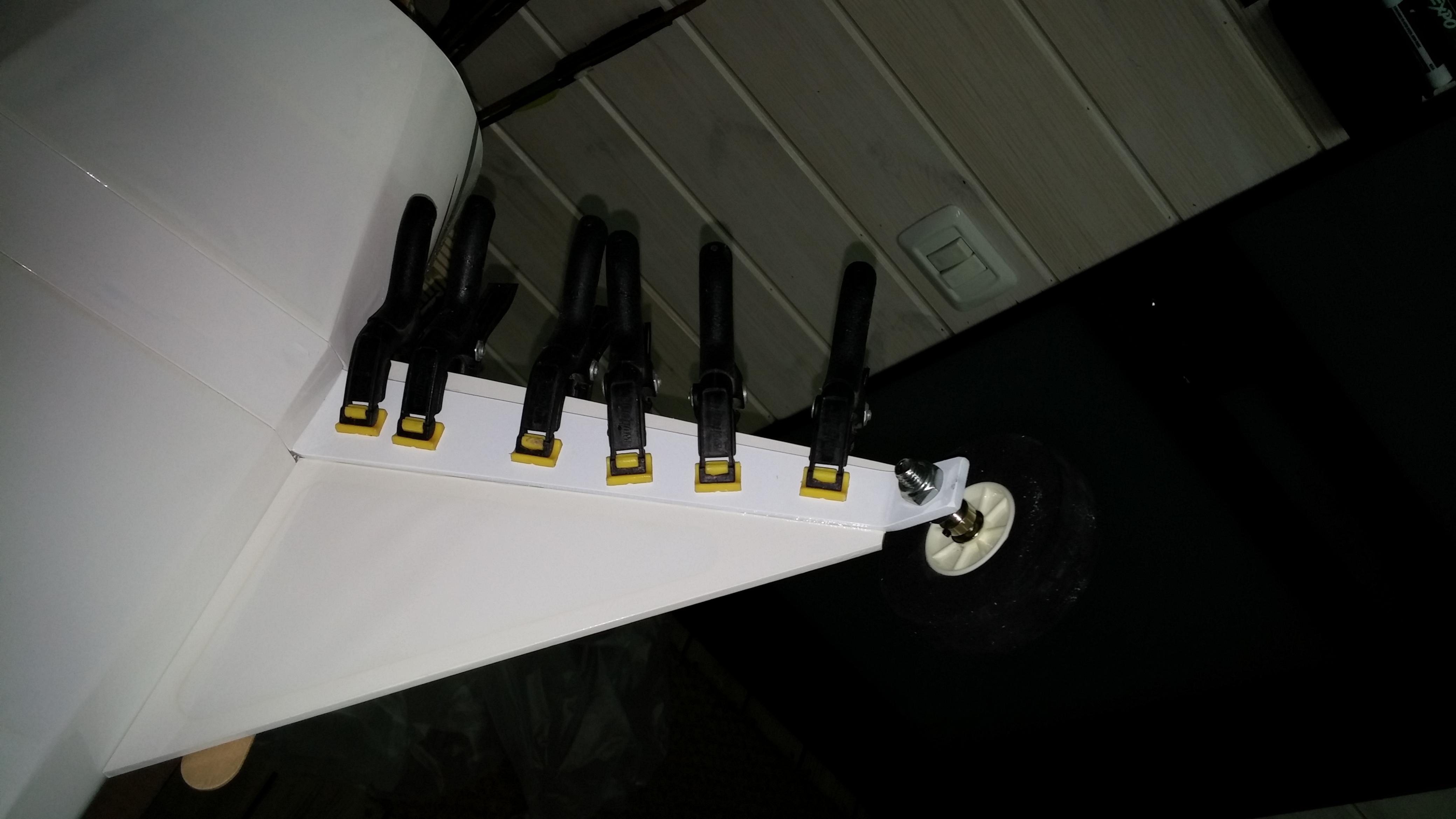

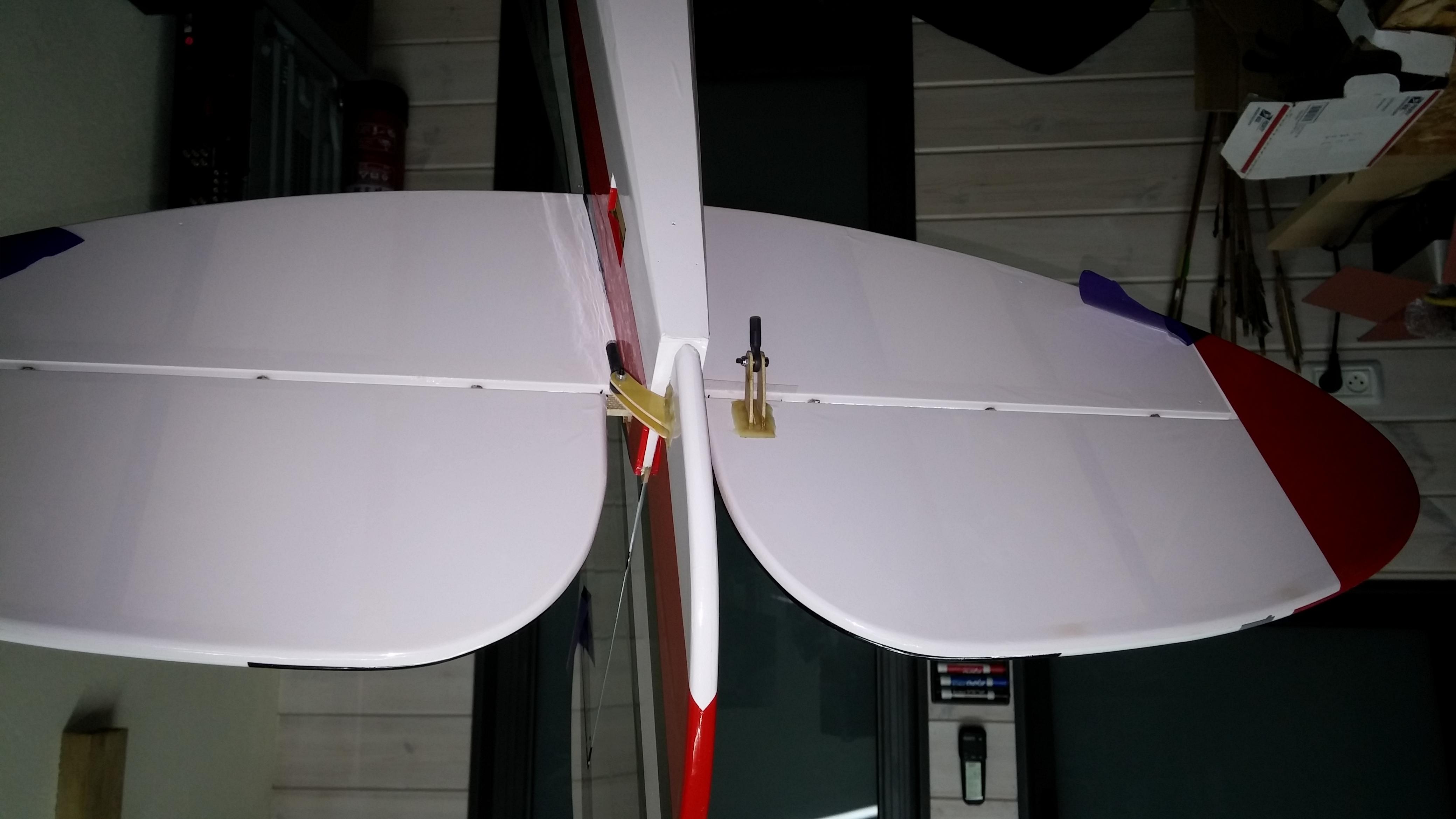

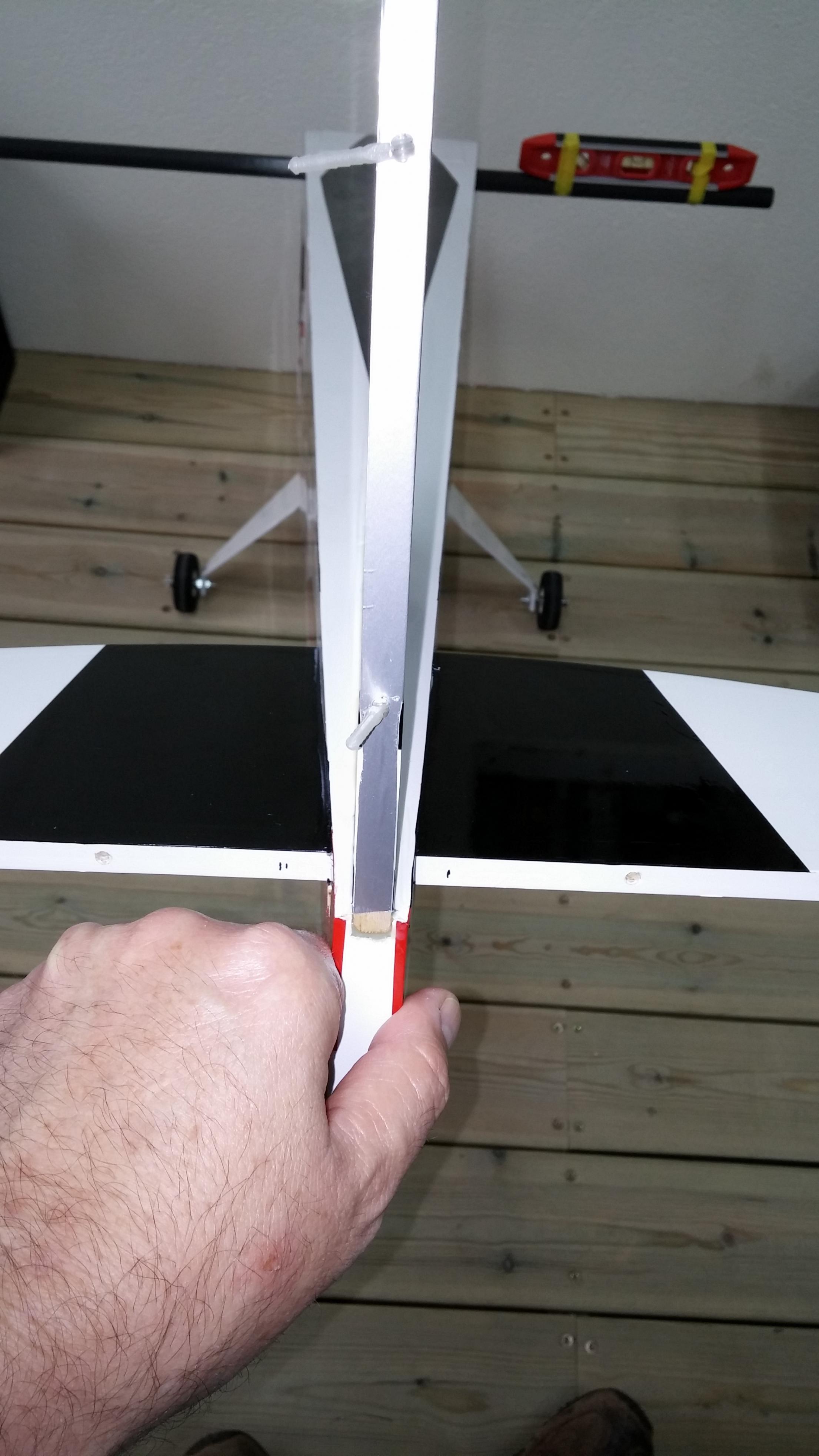

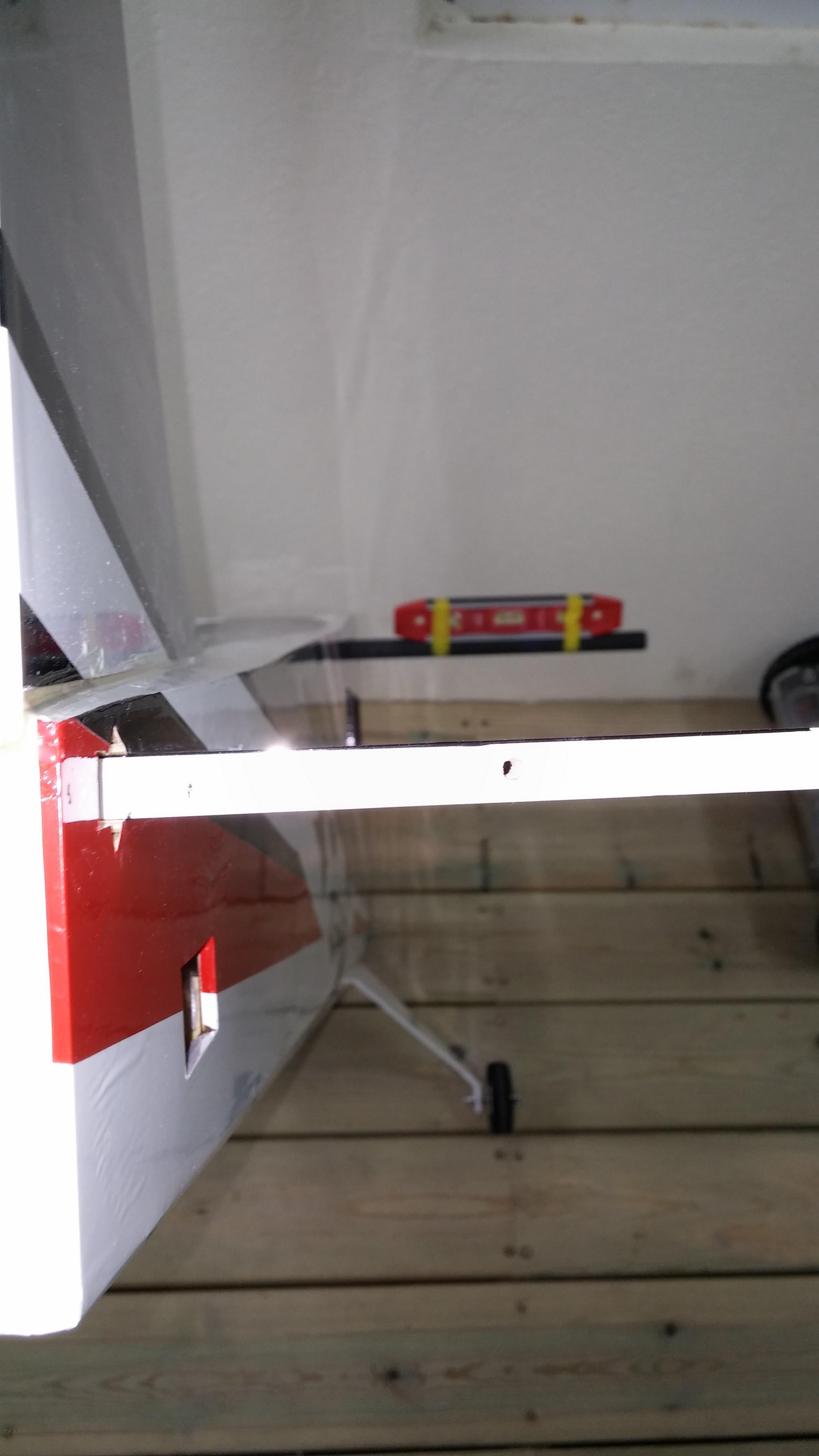

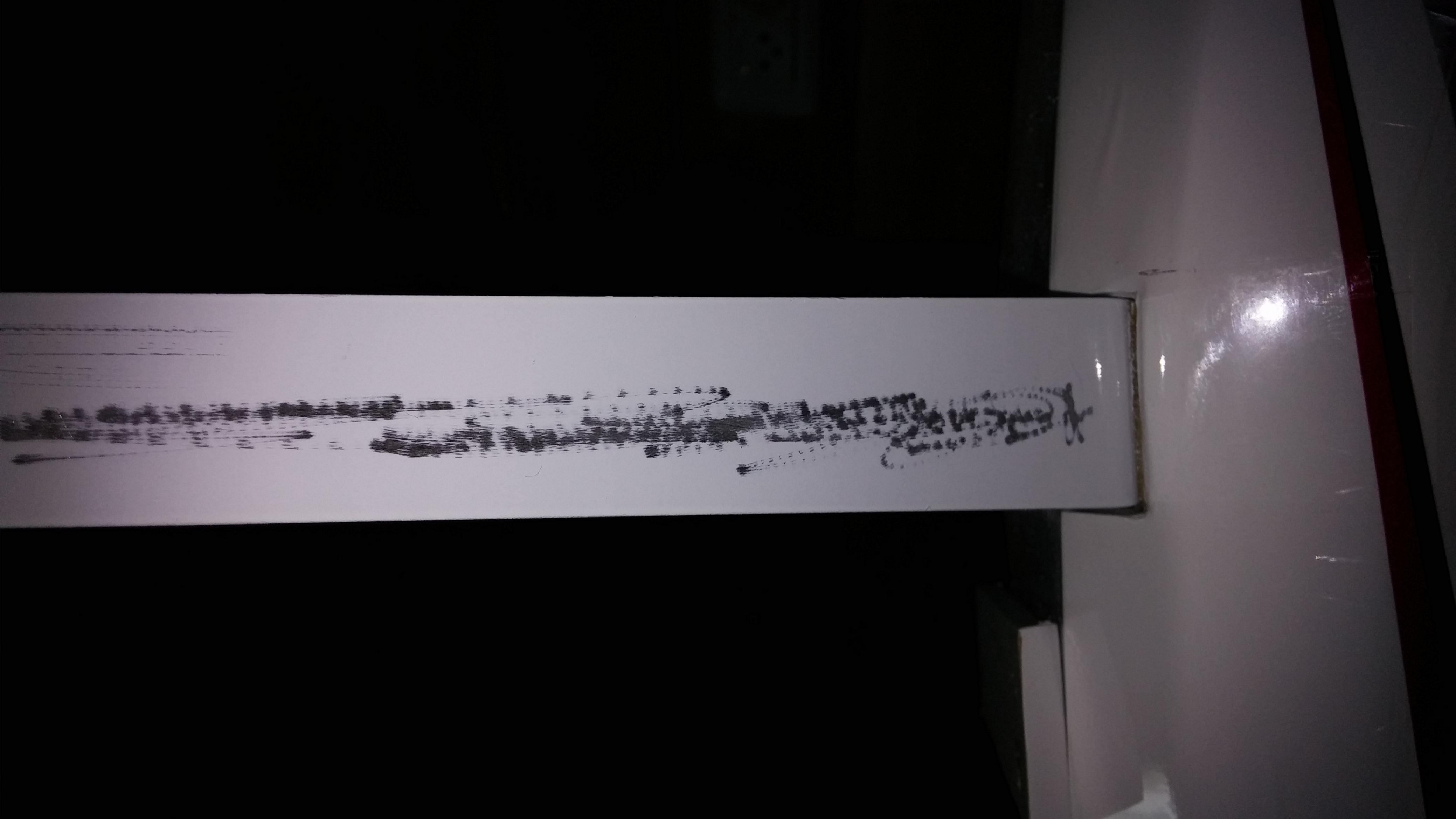

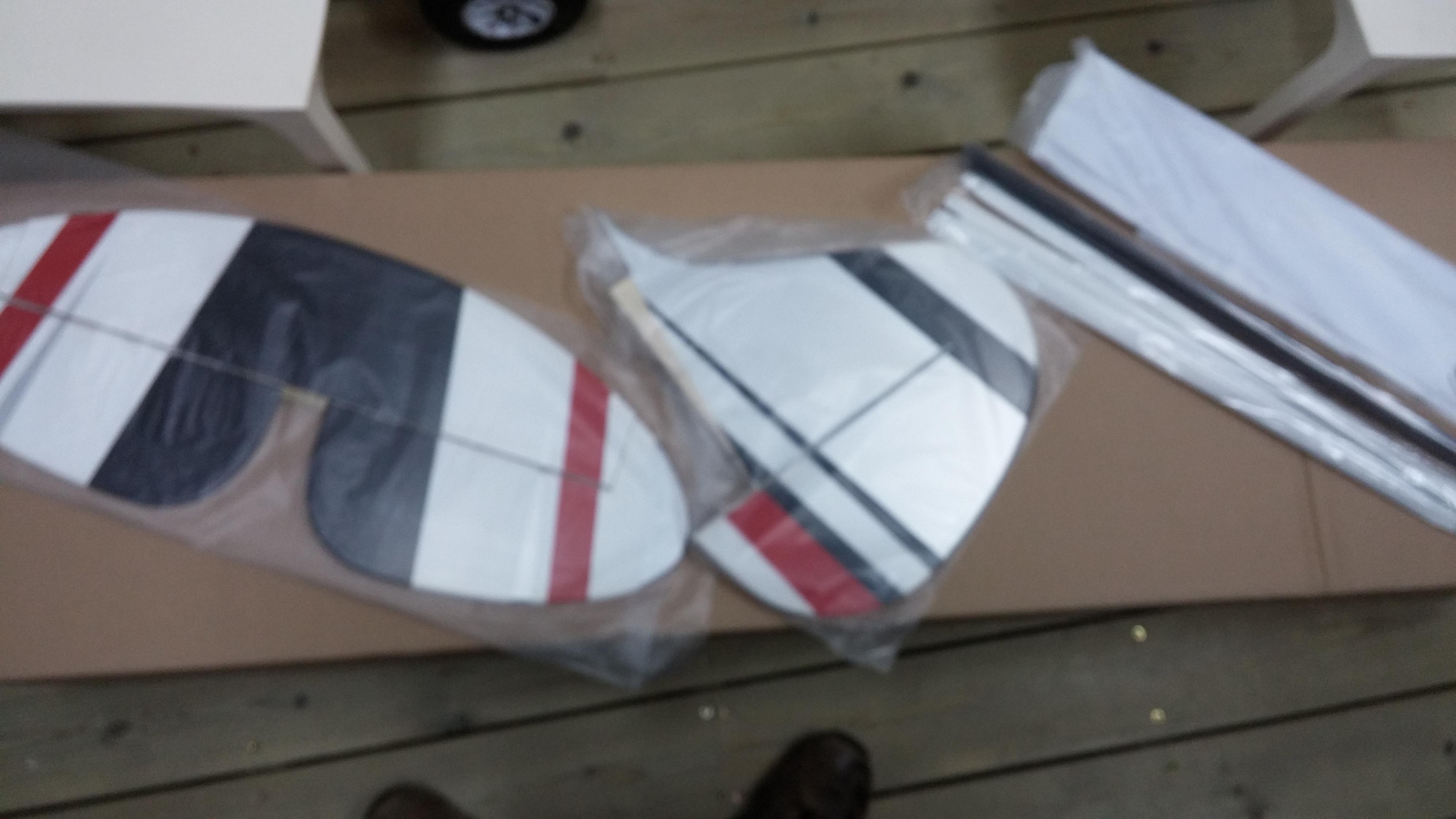

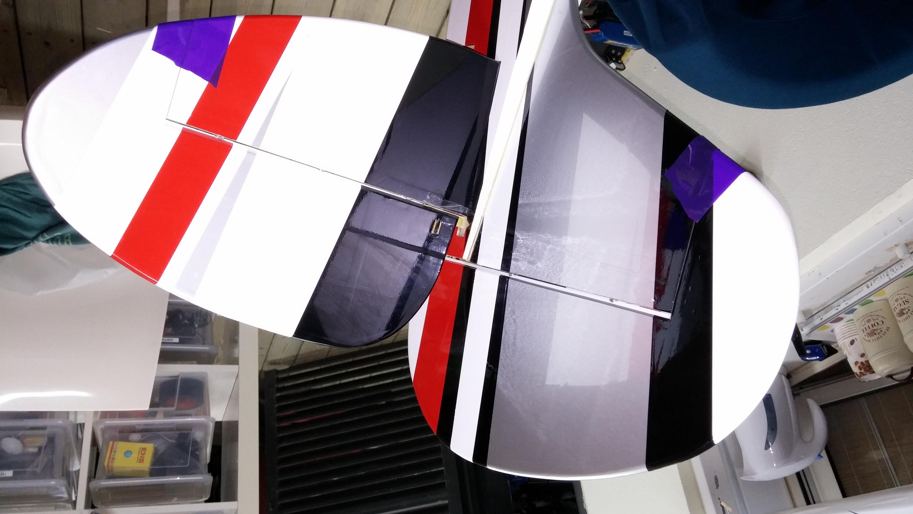

    השלב הבא היה לבדוק שמייצבי הגובה והכיוון יושבים "אפוץ" במקום.
    למייצב הכיוון נדרשו צת שיופים כדי שיכנס טוב. בחוברת כתוב לשייף את המייצב ולא את הכיס. אבל בגלל שראיתי שהמייצב לא נכנס בגלל שהכיס הלך וצר, החלטתי לשייף את הכיס.
    מייצב הגובה נכנס יפה מאוד.
ID:	102536 Click image for larger version.
ID:	102537 Click image for larger version.
ID:	102538 Click image for larger version.
    בהתחלה התקנה "יבש לפני רטוב" לראות שהכל יושב יפה, ניצב מקביל וכו...
    השתמשתי בג'ויינר לאוריינטציה וגם פלס קטן. כמובן הרבה מדידות והדבקה.
    ראשית להדביק את מייצב הגובה רק עם ציאנו (בלי להוריד את הציפוי).
    את מייצב הכיוון הדבקתי עם אפוקסי. שימו לב שתהליך הפוך לא עובד.
    לא לשכוח באפוקסי למרוך את שני החלקים.
    דביציק

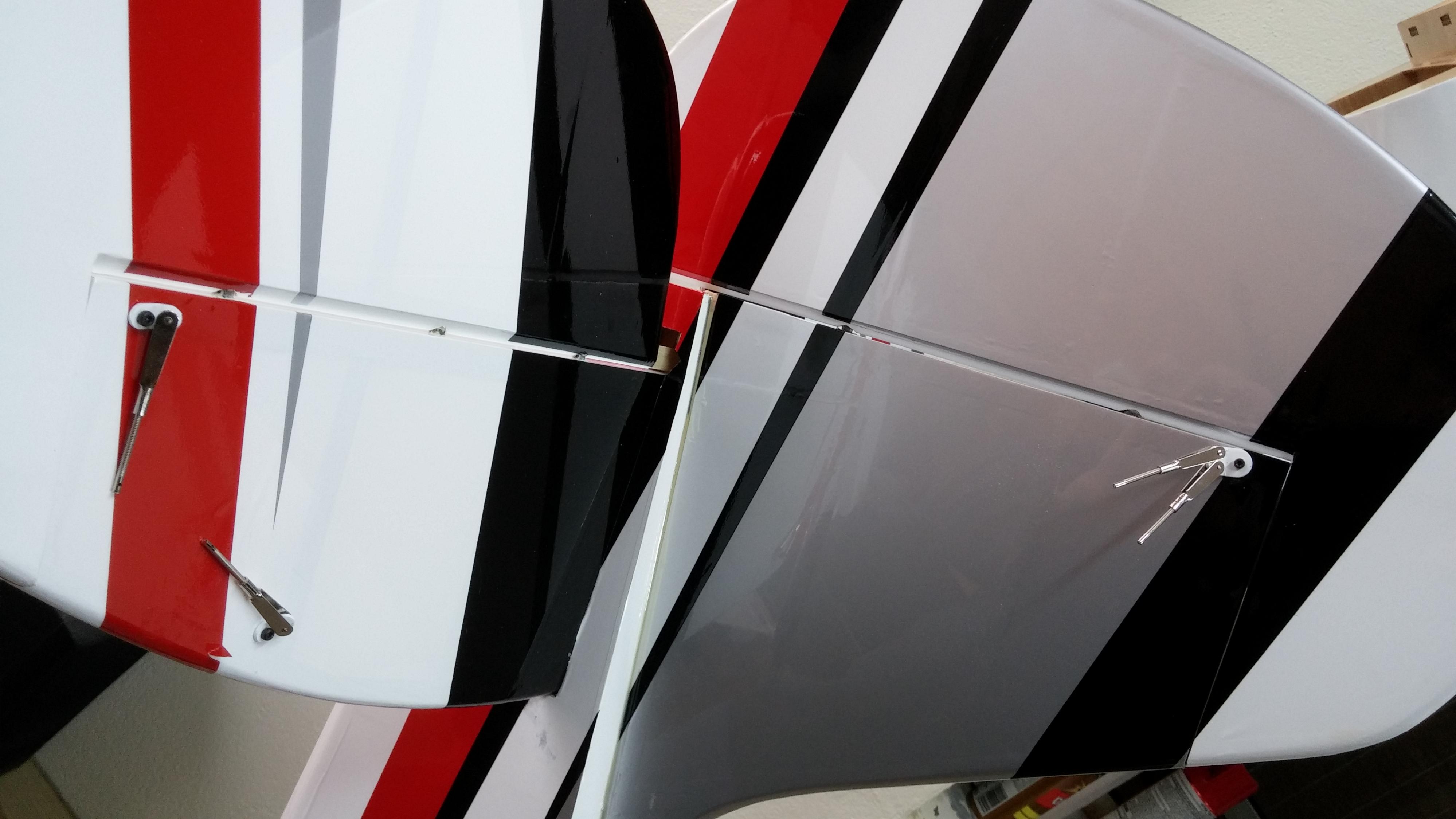

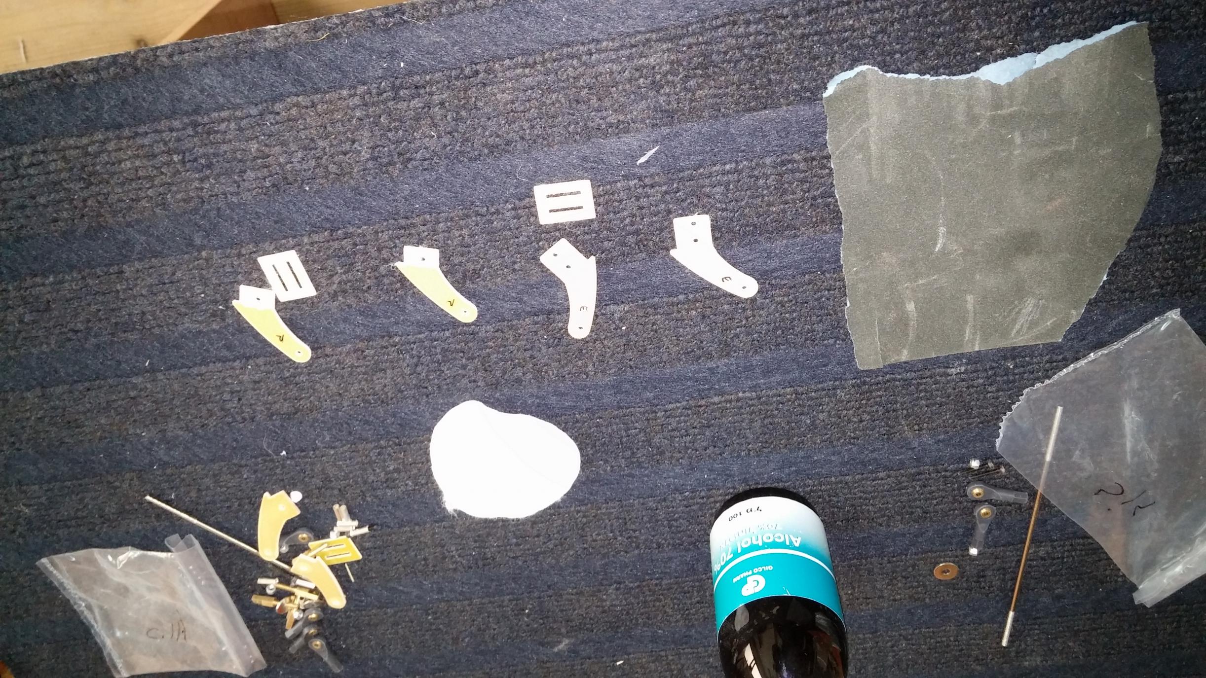

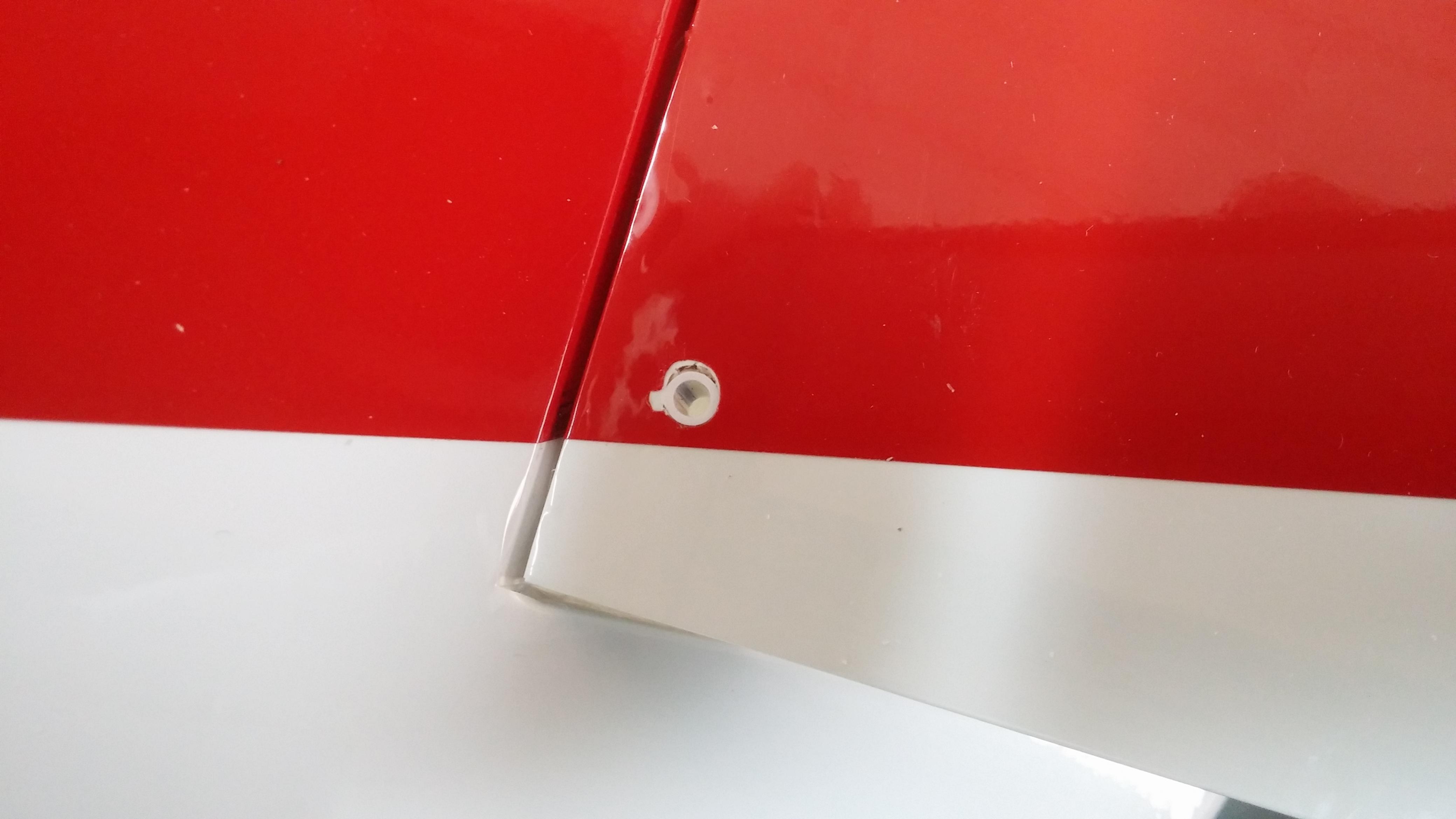

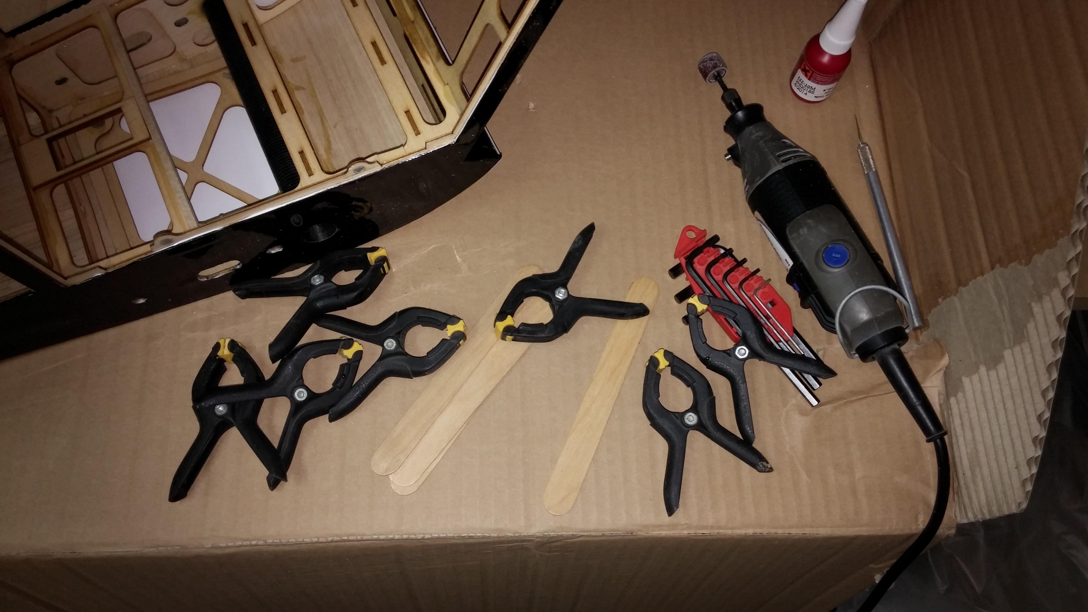

    החלק המרשים בקיט (בין היתר) זה שנתנו את האביזרים שצריך:
    את ההורנים בונים משלושה חלקים ולינק כדורי.
    לא לשכוח לשייף את הגלאס אפוקסי כדי להוריד את השכבה שמונעת הדבקה! אחרי הליטוש אני מנקה עם אלכוהול כדי לראות שכל המשטח לוטש ולהוריד שאריות שמן וכו.
    הורדתי את הציפוי במקום שהמשטח נצמד, מריחת דבק כרגיל על שני הצדדים.

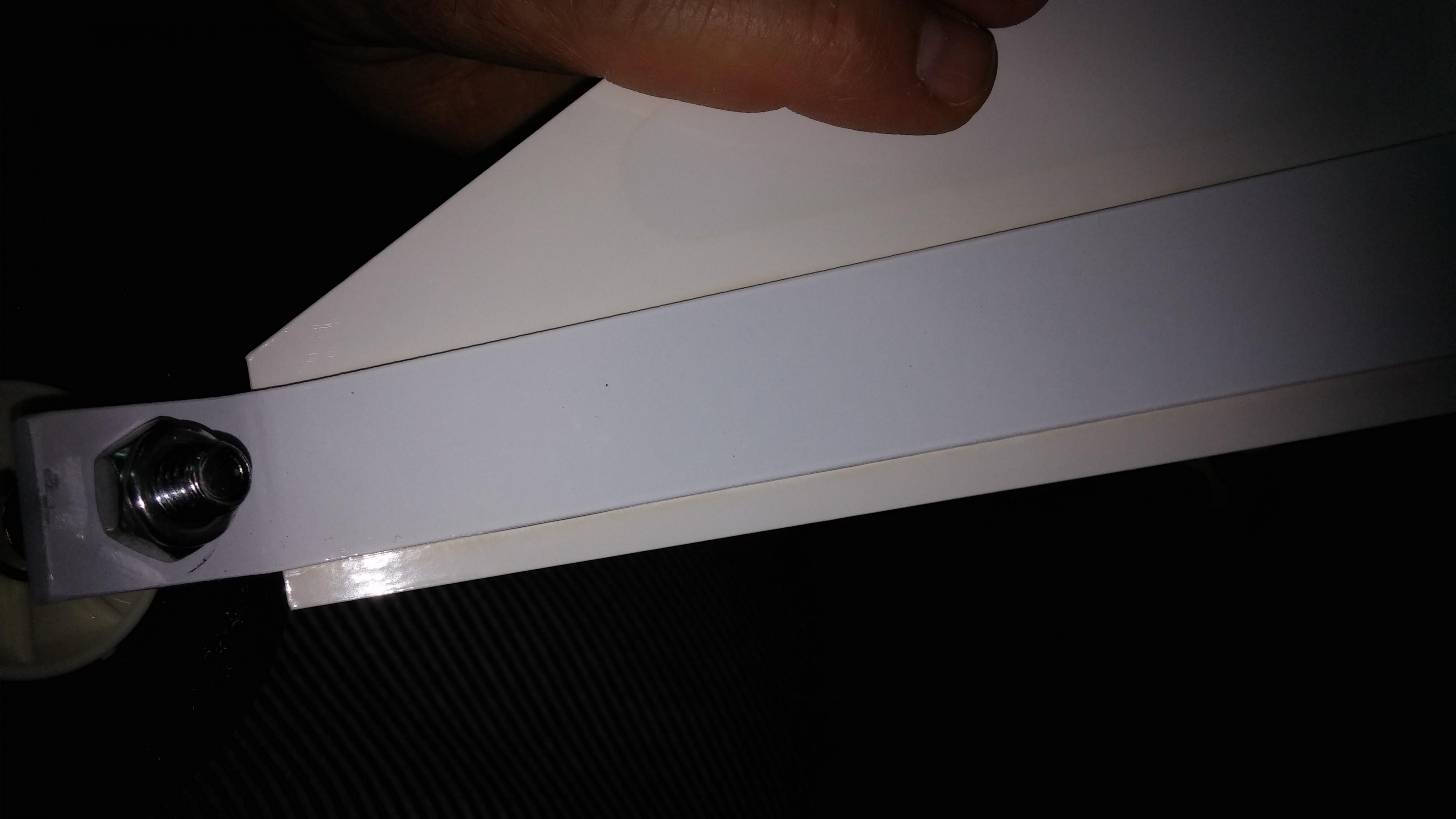

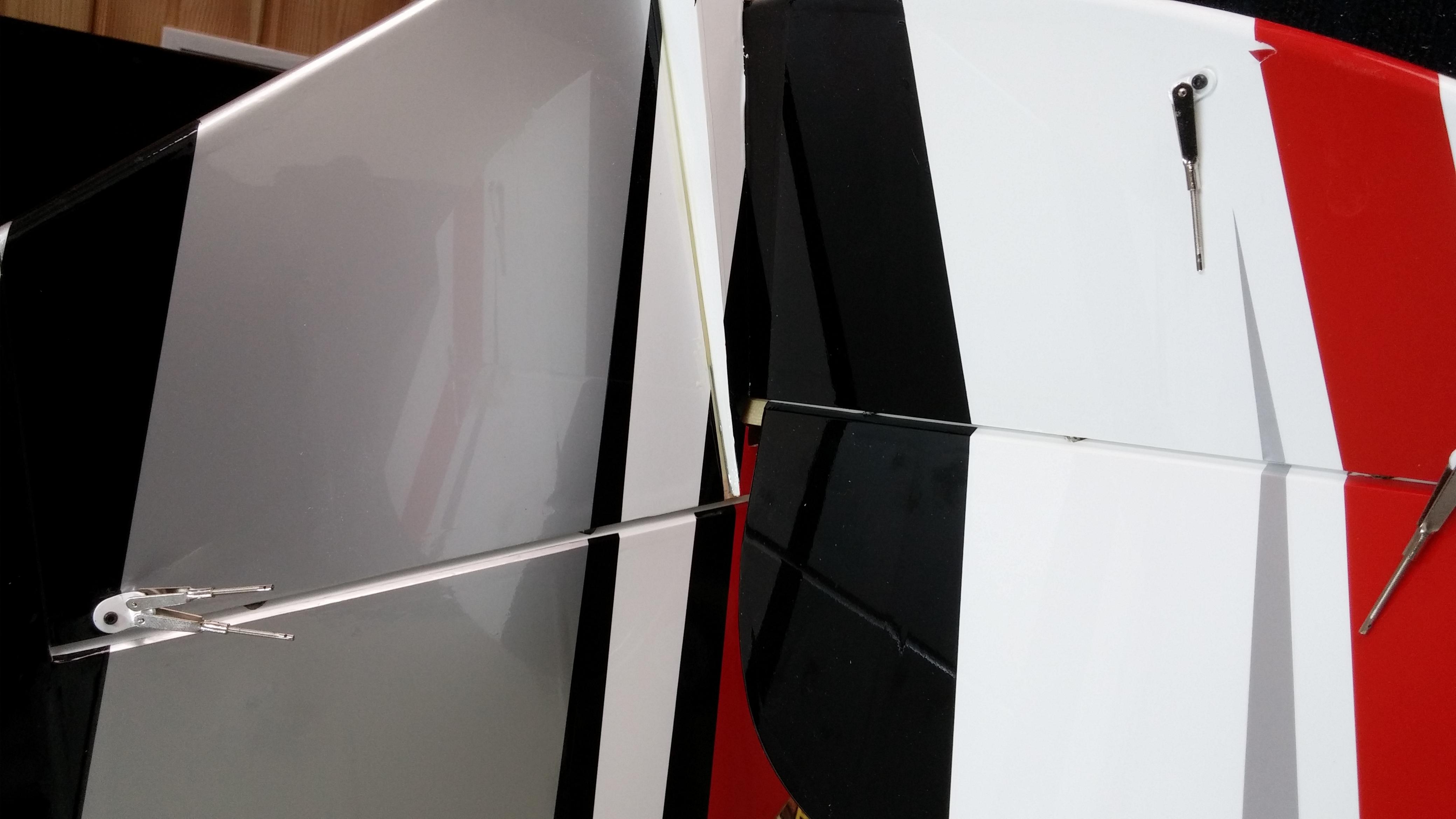

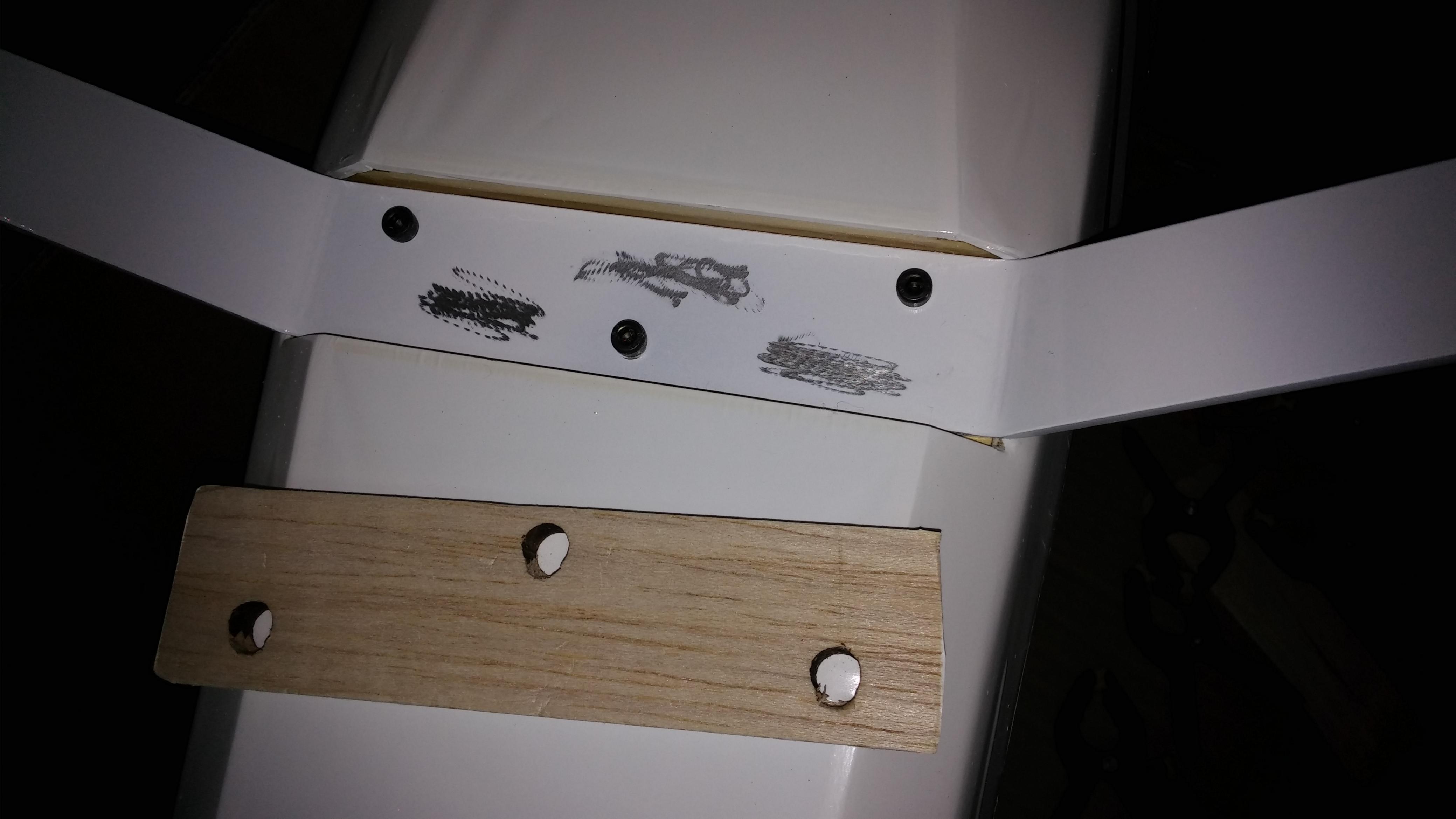

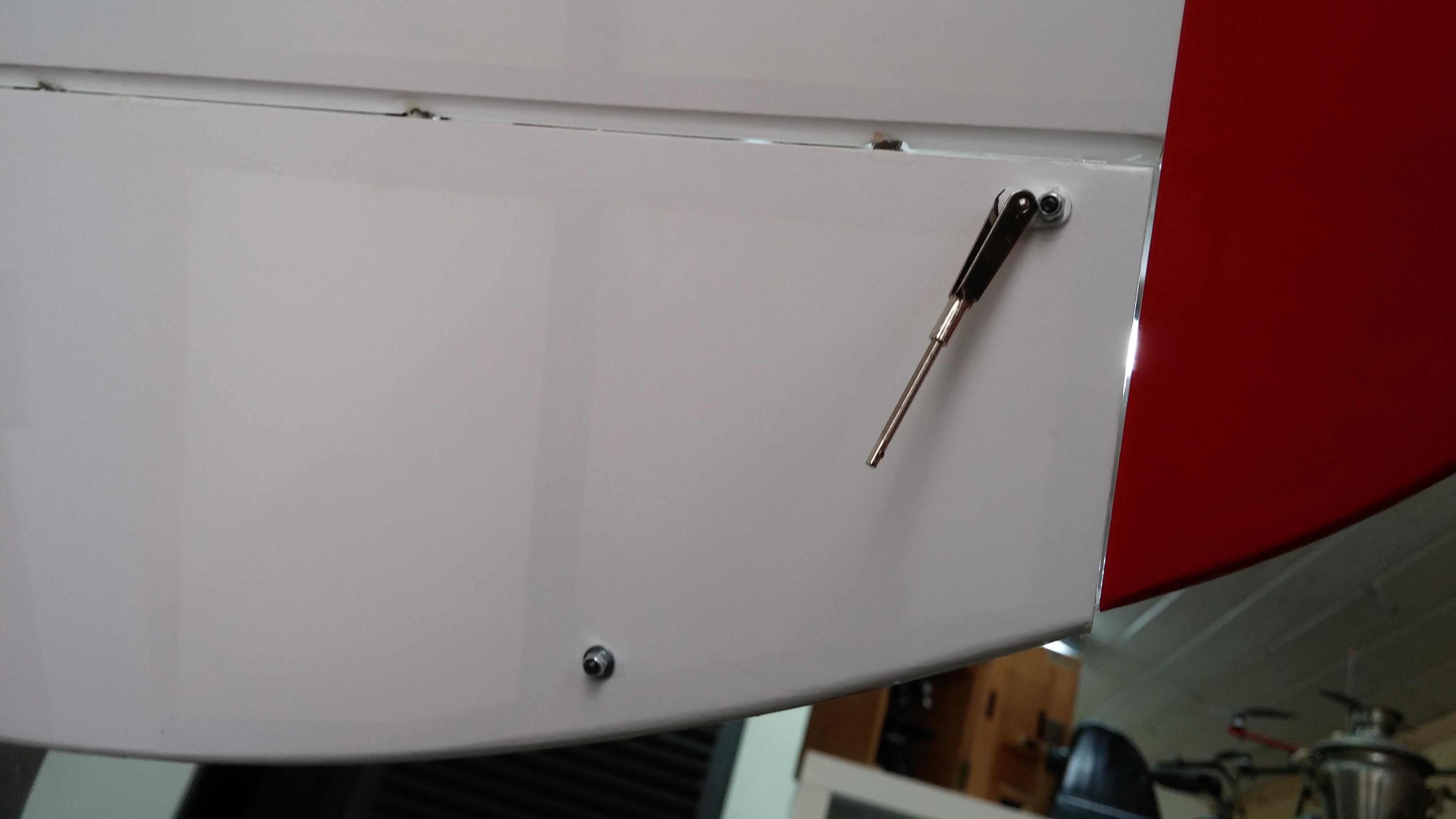

    כדי שמשטחי ההיגוי יהיו צמודים למייצבים, הגדלתי קצת את החורים בהגה כדי לאפשר למפרק להיכנס לתוך ההגה.
    למניעת הדבקה של המפרק מרחתי את כל המפרקים בחומר דמוי ווזלין.
    מרחתי אפוקסי כרגיל על שני הצדדים והצמדה.כמובן לנקות את כל שאריות הדבק. בגלל שהתהליך לוקח זמן, מומלץ לעבוד עם אפוקסי (3M 460) בעל יבוש איטי.
    טיפ קטן: מתחת לג'ויינר של הגה הגובה הדבקתי סלוטייפ כדי למנוע הדבקה לגוף בשל הקרבה.
ID:	102584 Click image for larger version.
ID:	102585 Click image for larger version.

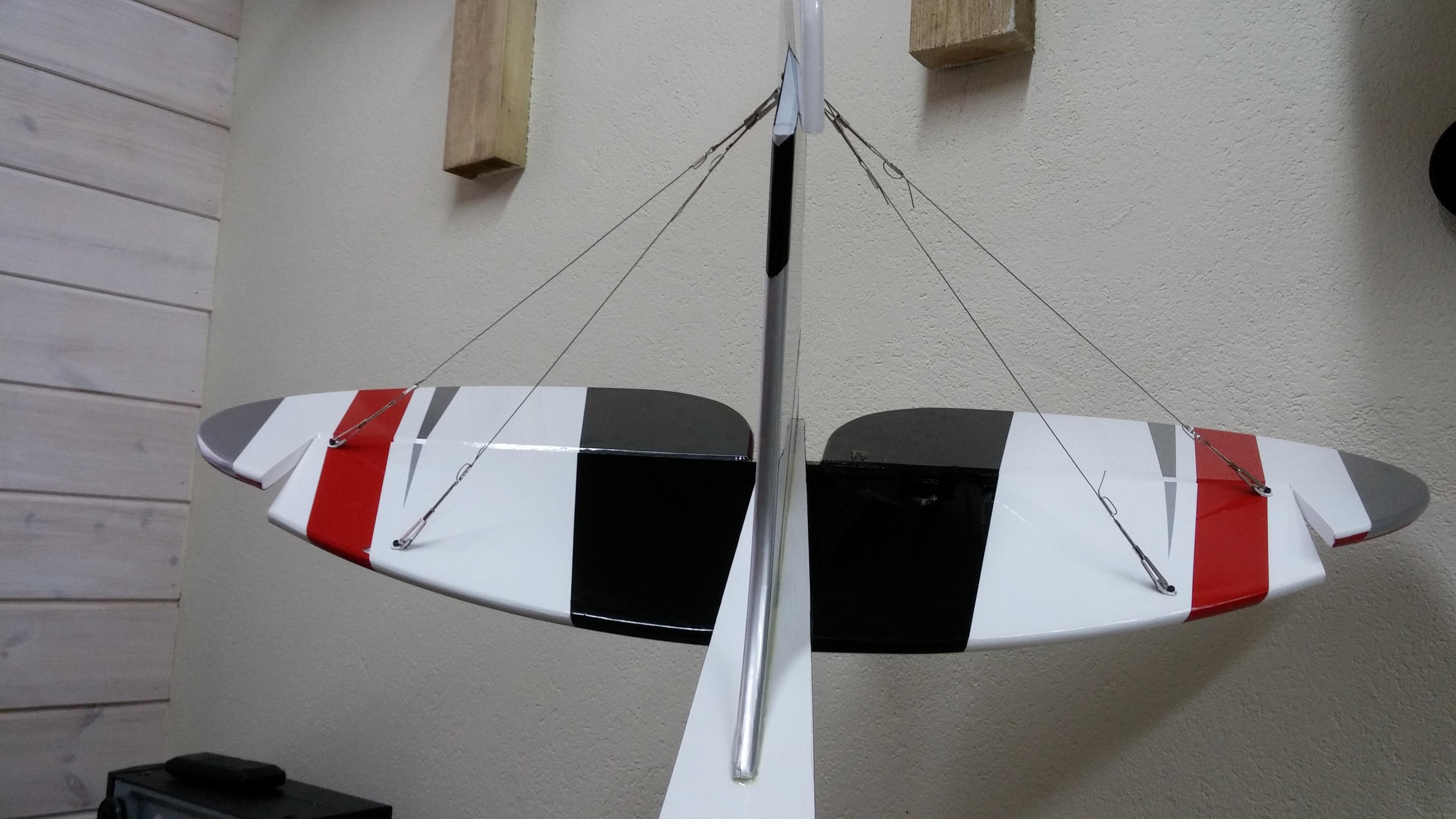

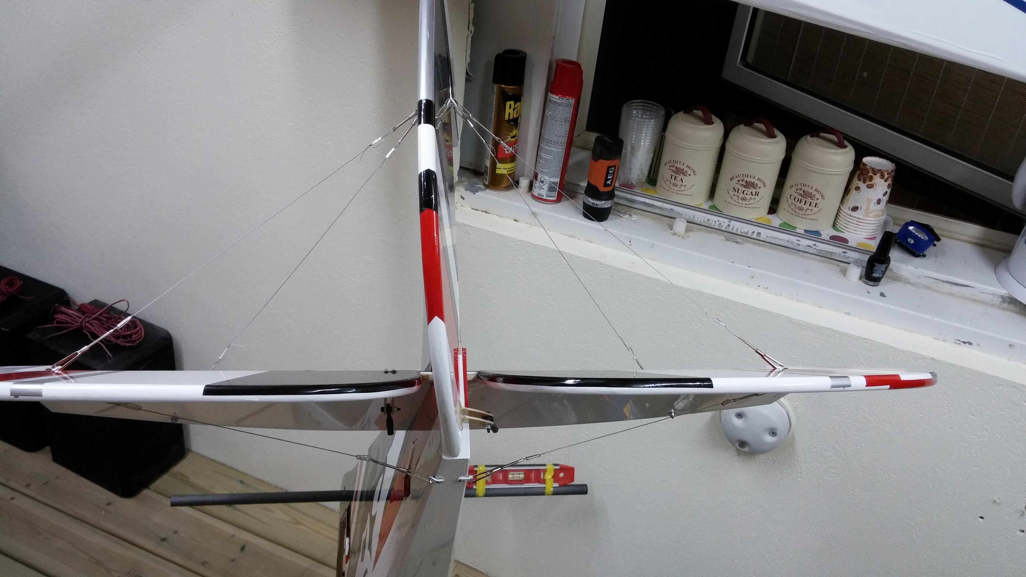

    בהמשך, כבלי חיזוק למשטחי ההיגוי.
    אפוקסיציק
  24. #20
    שרון
    2,675
    אלישמע: מנחת שאישרתי ברת"א.
    124
    הודה 150 פעמים ב 98 הודעות
    ברירת מחדל תגובה: Bigfoot 30cc

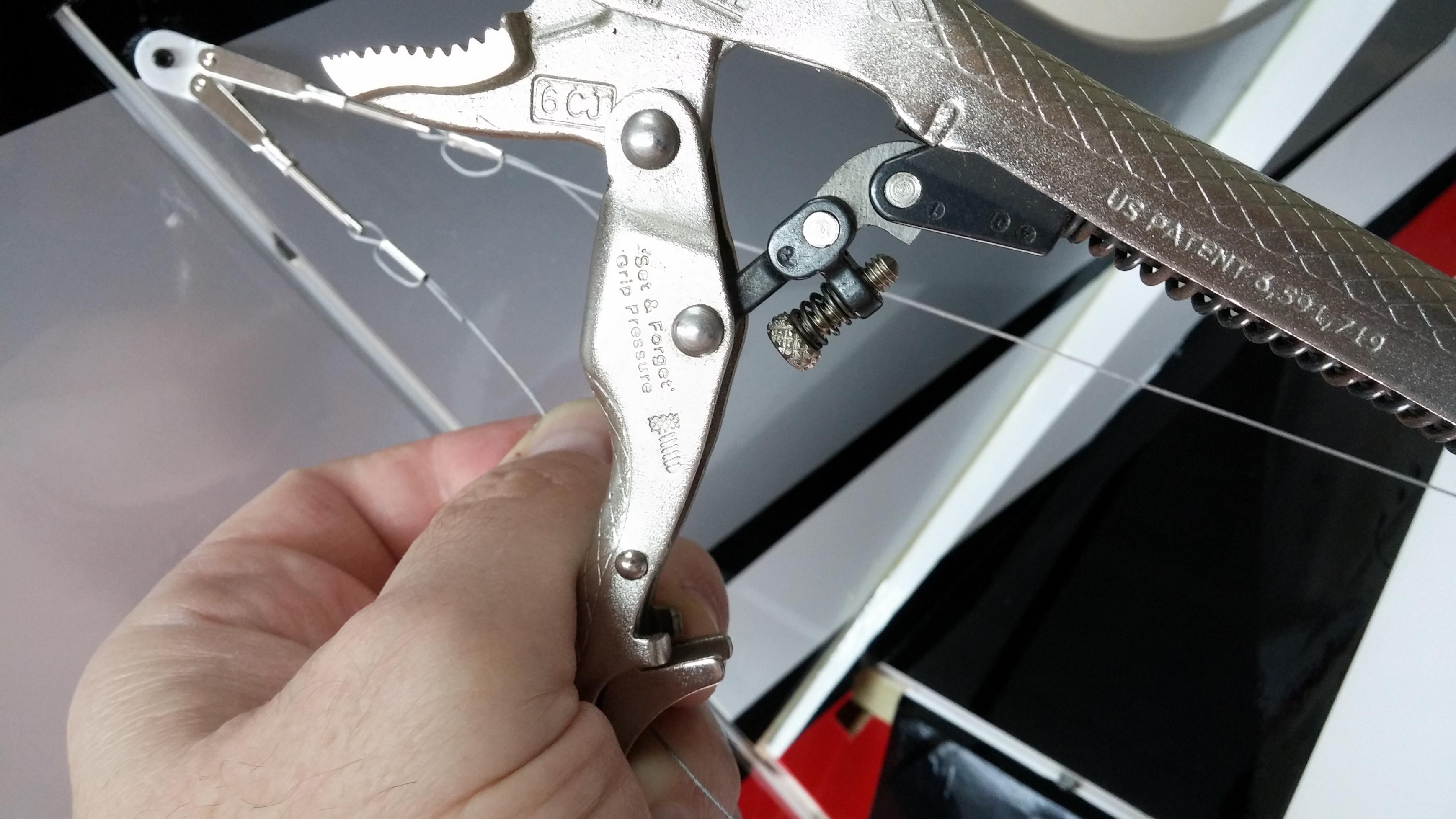

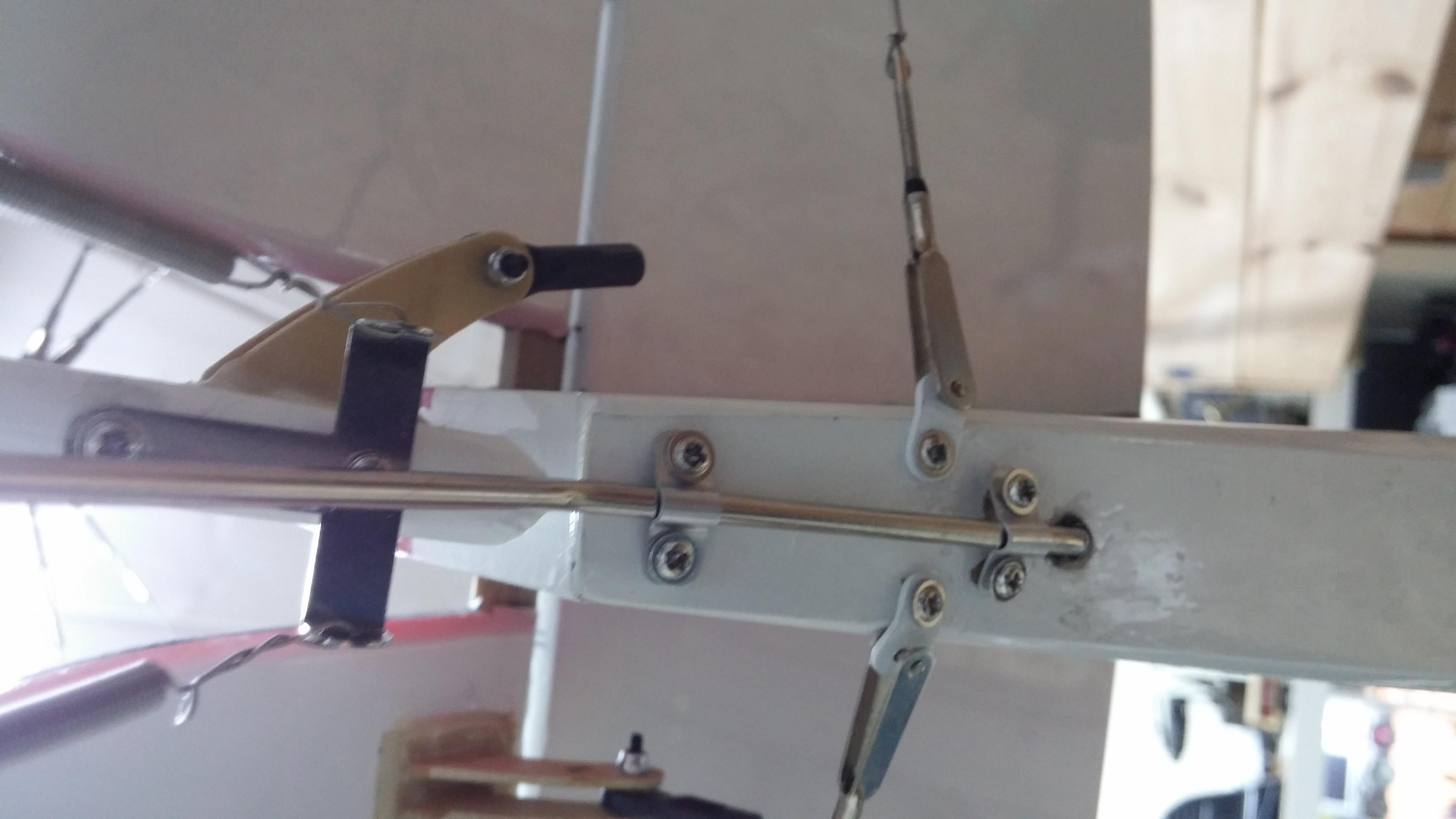

    חיבור כבלי החיזוק למשטחי ההיגוי:
    1. עברתי על כל הקדחים של אזני החיבור (שני קטרים), בגלל הצבע היה קשה להכניס את הנדרש לתוכם.
    2. לתוך החיבור המהיר נכנס מוט הברגה קצר עם קדח זעיר בקצה. טיפ קטן: סימנתי פס שחור כ4 מילימטר מתחילת ההברגה, כדי לדעת איפה אני בתהליך ההברגה והמתיחה.
    3. כשמחברים את האוזניים לגוף יש חשש ממעיכת הבלזה באיזור האוזניים. טיפ גדול: כדי למנוע את המעיכה, שתלתי צינורית של שלושה ממ' לבורג M2, לתוך הקדח.
    הצינורית היא הניירוד החיצוני של מולטיפלקס. שתי אזני החיבור לוחצות על הצינורית ולמעשה כמעט ואין לחץ על הבלזה, רק כמה עשיריות.

    4. חיבר כל האוזניים למייצבים ובדיקת זווית. מצאתי שחלק לא בזווית הנכונה והכבל יוצא שטוח או בחדות כלפי נק' החיבור הבאה. לא להתפתות ולשנות את הזווית על הכלי, זה יהרוס את הדופן.
    פרקו את האוזן מהטיסן, שנו את הזווית וחזרה למקום. בנקודה שאין אוזן חיבור סופקה דיסקה שהחלפתי באחת בקוטר קצת גדול יותר.
ID:	102589 Click image for larger version.
ID:	102590 Click image for larger version.
    5. חיבור הכבל למוט ההברגה. בחלק העליון 4 כבלים ארוכים ובתחתון שני קצרים. משחילים את הכבל דרך המוט, לולאה על הצינורית ולחיצה לסגירה. טיפ קטן: אני משתמש בג'פקה קפיצית, יש לה כוח אחיד בסגירה, לא משנה העובי.
    6. חיבור הכבלים. חיבור מהיר אחד שחררתי מאוזן העיגון, קיצרתי ומדדתי עד שהגעתי לאורך הנכון. שימו לב לסימן השחור שעשיתם על מוט ההדרגה כדי למתוח באופן שווה.
    הכבלים צרכים להיות מתוחים אבל "לא מנגנים".
    7. חיבור המותחנים לתחתית הגוף. החיבור נעשה ע"י בורג עץ. בדרך כלל נהוג להבריג את הבורג, לשלוף אותו, להרטיב בציאנו ולהחזיר לאחר הייבוש. אני לא מת על הרעיון.
    טיפ: גם במקרה הזה השתמשתי בתותב. החלק הפנימי של ניירוד (צהוב משונן) שהוכנס עם דבק אפוסי ( 30 דקות) לתוך קדח 3.5 מ"מ. הבורג אוחז מצויין ואין חשש שהעץ ייוותר.
ID:	102593 Click image for larger version.
ID:	102594 Click image for larger version.
    8. אחרי שהכל במקום ובדקתי שאני מרוצה מהמתיחויות, טיפה ציאנו סמיך על מוטות ההברגה, זה ימנע מהכבל להסתובב אבל יאפשר פירוק למתיחה במידת הצורך!
    התוצאה מדהימה, טיסן פשוט יפה.
    כבליציק

    טוב ממשיכים:
    חיבור גלגל זנב.
    את הציר הראשי עגנתי לתוך הגוף דרך צינורית אלומיניום ואת הברגים חיברתי כמו במקומות אחרים: שתלתי ניירודים לתוך הגוף.
    חיבור הגלגל להגה הכיוון נעשה דרך מערכת קפיצים, ממש קיט איכותי ומלהיב.

    חיבור לינקים למאזנות ולמדפים:
    - כרגיל, ליטוש השכבה המבריקה המונעת הדבקה, גם מהלינקים וגם מהבסיסים. וכמובן ניקוי באלכוהול ונשארו שומנים...
    לא לשכוח לעבוד עם מסכה, זה אבק על הפנים. ()
    - יש לחשוף חלק מהציפוי באיזור הצמדת הבסיס. הציפוי הוא מאוד עבה (אמרתי קיט איכותי?) ולא מאפשר למקם את הבסיס באופן ברור.
    לכן חשפתי רק את החריצים בעזרת מלחם. לאחר מכן, חפישה של הבסיס + מילימטר לכל צד.
ID:	103958Click image for larger version.
    לאחר מכן חיבור של שני חלקי הלינק והבסיס למפרק הכדורי. לפני שמכינים את הדבק לבדוק שכל החריצים פתוחים ואין הפרעות, אצלי מרבית החריצים היום עם שאריות דבק.
    כרגיל, לא לשכוח לשים דבק גם על החלק וגם על הגוף.
ID:	103960Click image for larger version.
