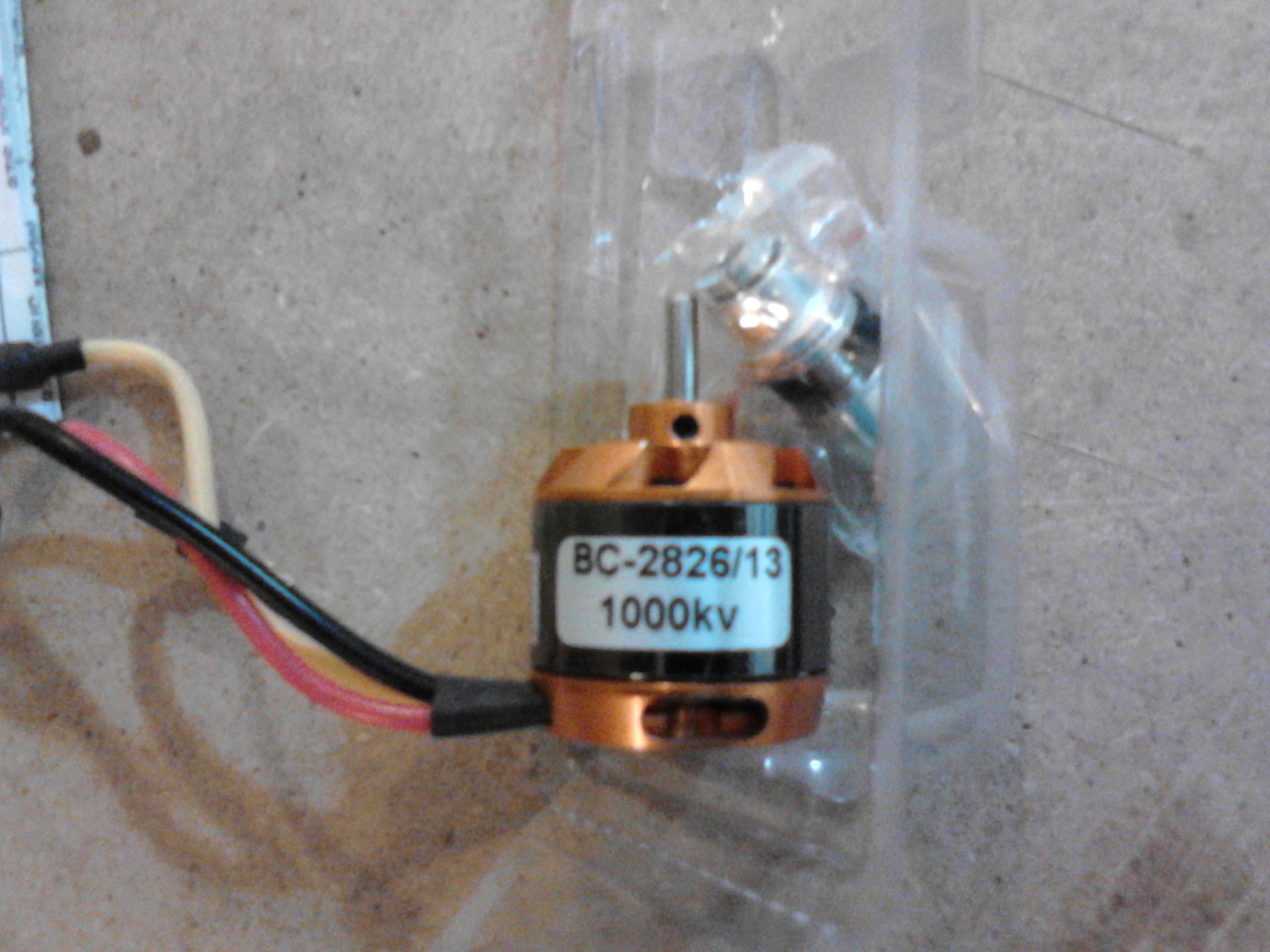

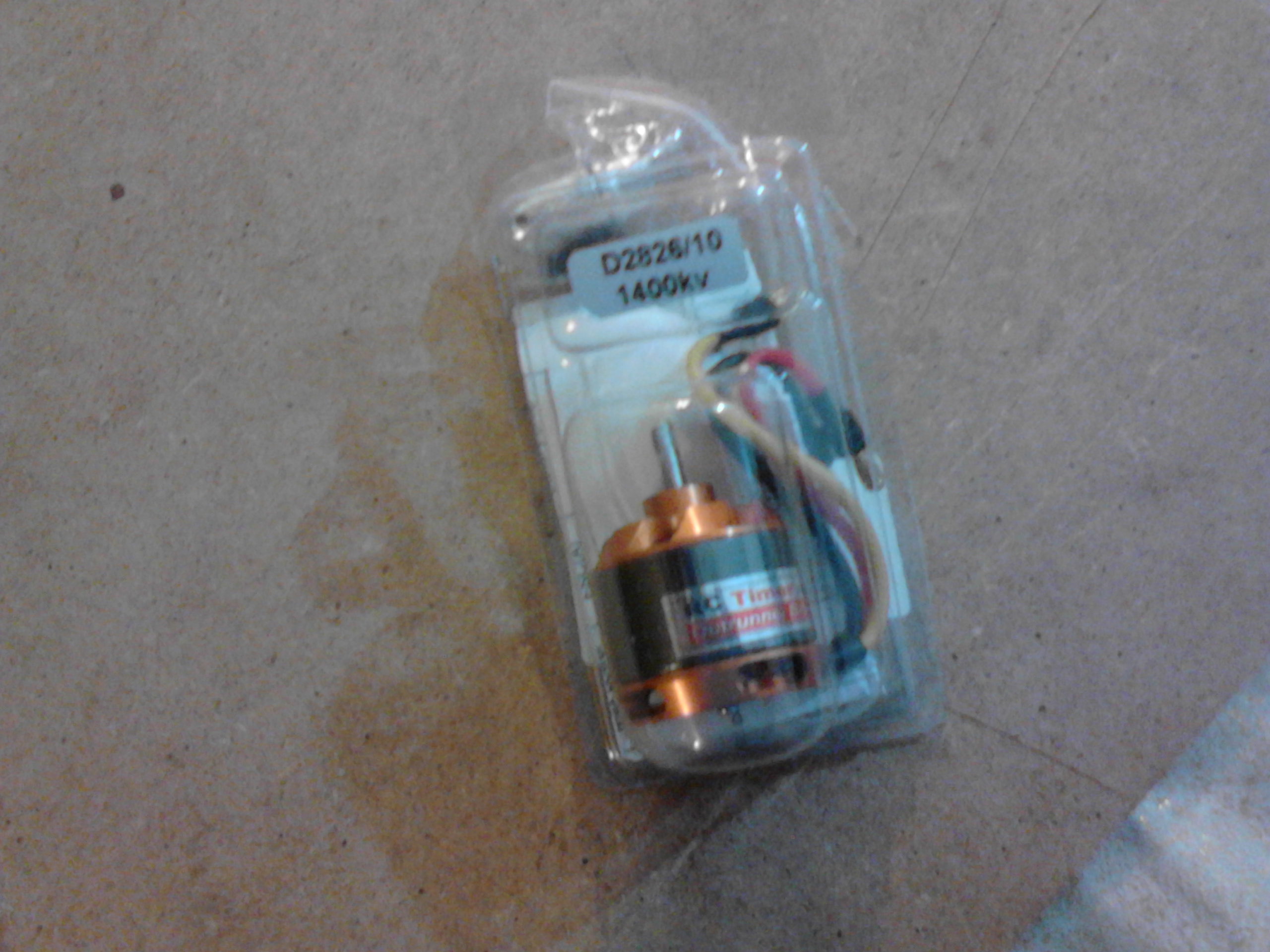

ID:	105420Click image for larger version.
    ציטוט נכתב במקור על ידי AmitB צפיה בהודעה
    המנועים של RCTimer לא איכזבו עד היום.
    כמעט תמיד אם אני מוצא מנוע מתאים באתר שלהם אני אזמין מהם ולא מ HobbyKing.
    אז איפה היית שנתיים וחצי...
    את המנועים של הסיני קצת קשה למצוא באתר propcalc לעומת זאת המנועים של RCTimer מופיעים בפירוט רב,
    והדיוק לא רע בכלל, אז אפילו לפני קונים את המנוע אפשר לדעת מה לצפות, איזה פרופ' לקנות
    בקיצור ליגה אחרת..
