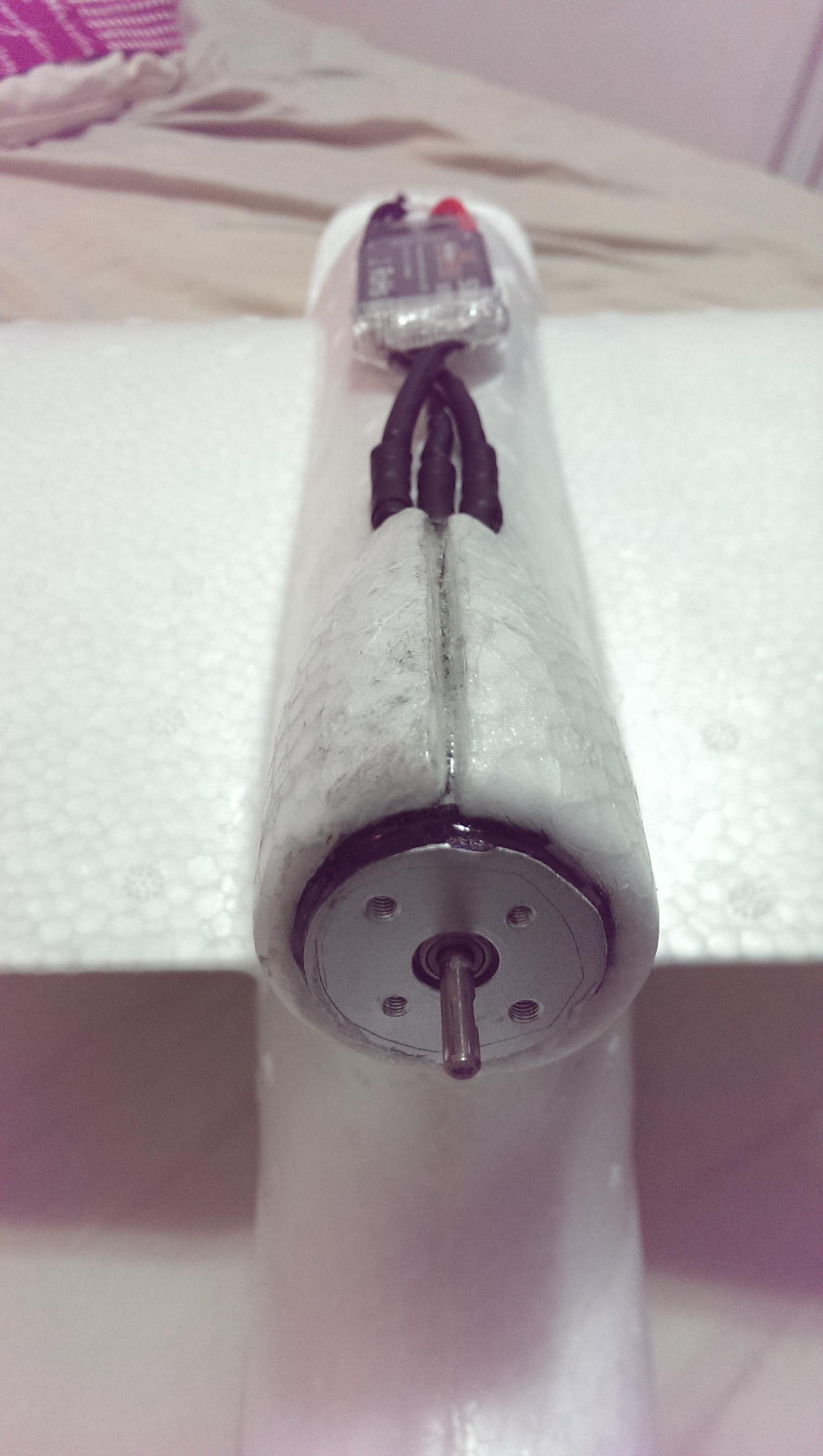

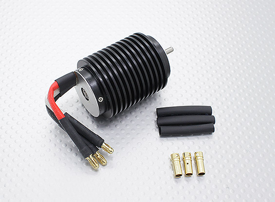

    מנוע:
    קניתי מנוע מהסיני ורק לאחר קבלתו גיליתי שהוא בקוטר הרבה יותר גדול ממשתכננתי.
    זה המנוע מהסינ: B28-47-22S-FIN Brushless Inrunner 1800kv
    מכוון שבשם הקוד שלו כתוב B28 לכן חשבתי שמדובר ב28 מ"מ. אבל בגלל הצלעות קירור הוא 36 מ"מ.
    לא היה לי מה לעשות איתו ולכן החלטתי להוריד את הצלעות.
    לפני:

    אחרי:
    כמובן שאחרי זה קצת נייר זכוכית ונראה שהכל התחיל להסדר.

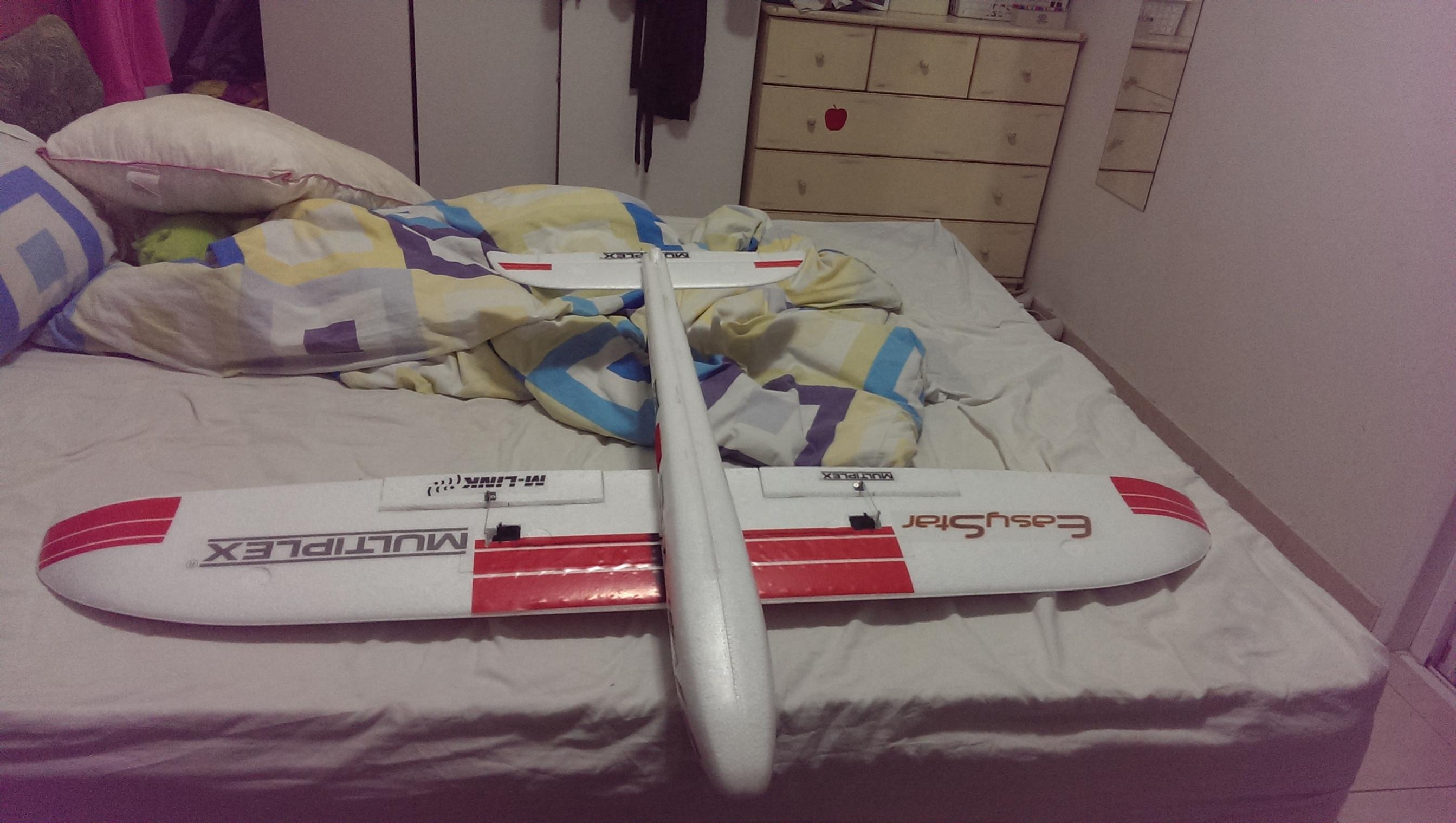

    לאחר מכן החלטתי להוסיף אלרונים.
    מכוון שזה פעם ראשונה חתכתי אותם קרוב מדי לגוף. אבל לאחר הטסה ראשונה, נראה שזה בסדר.

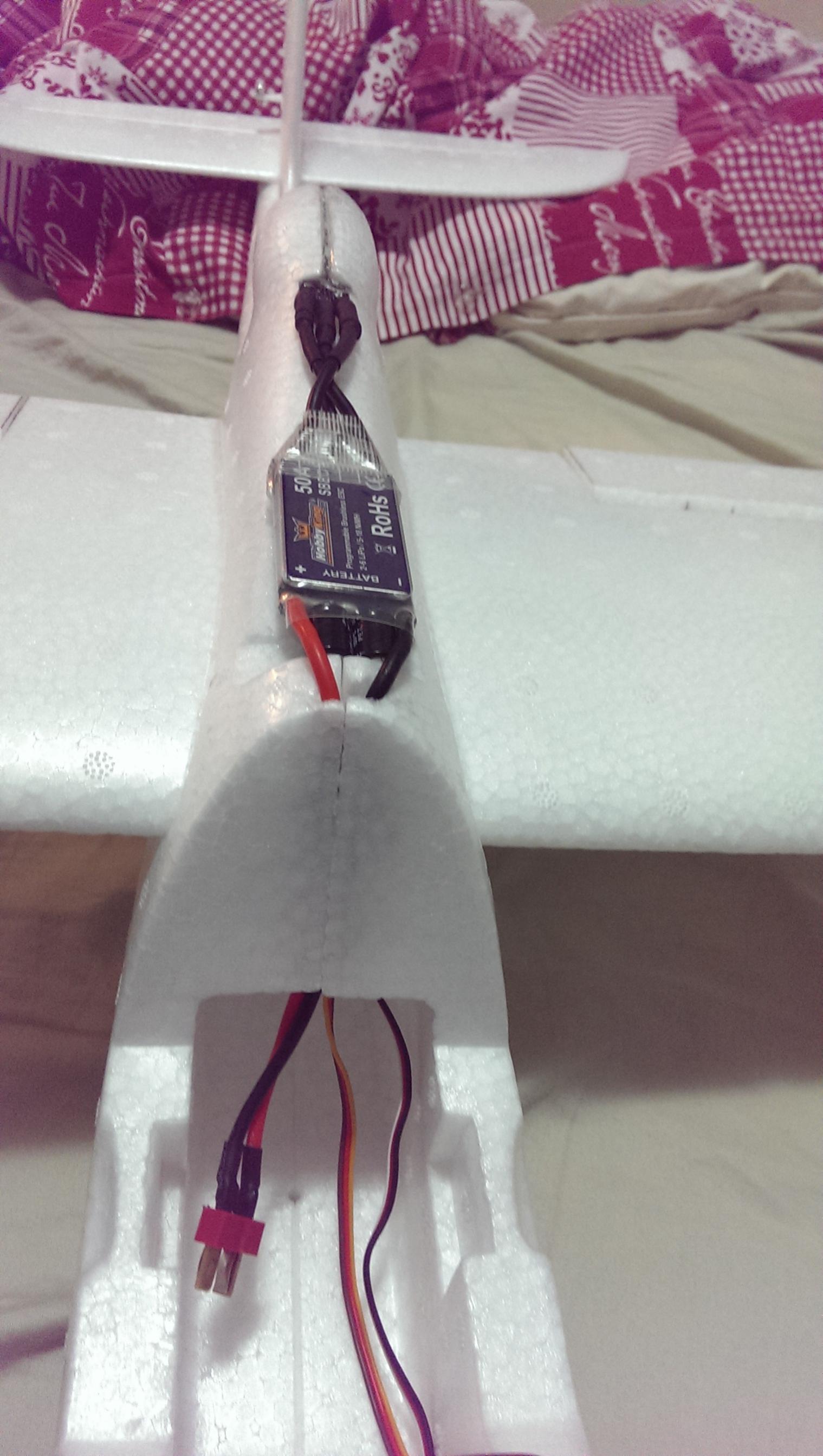

    בקר מהירות הוחלט להתקין בדיוק מעל מרכז הכובד, וגם בקר בחוץ יספק לו קירור הרבה יותר טוב.

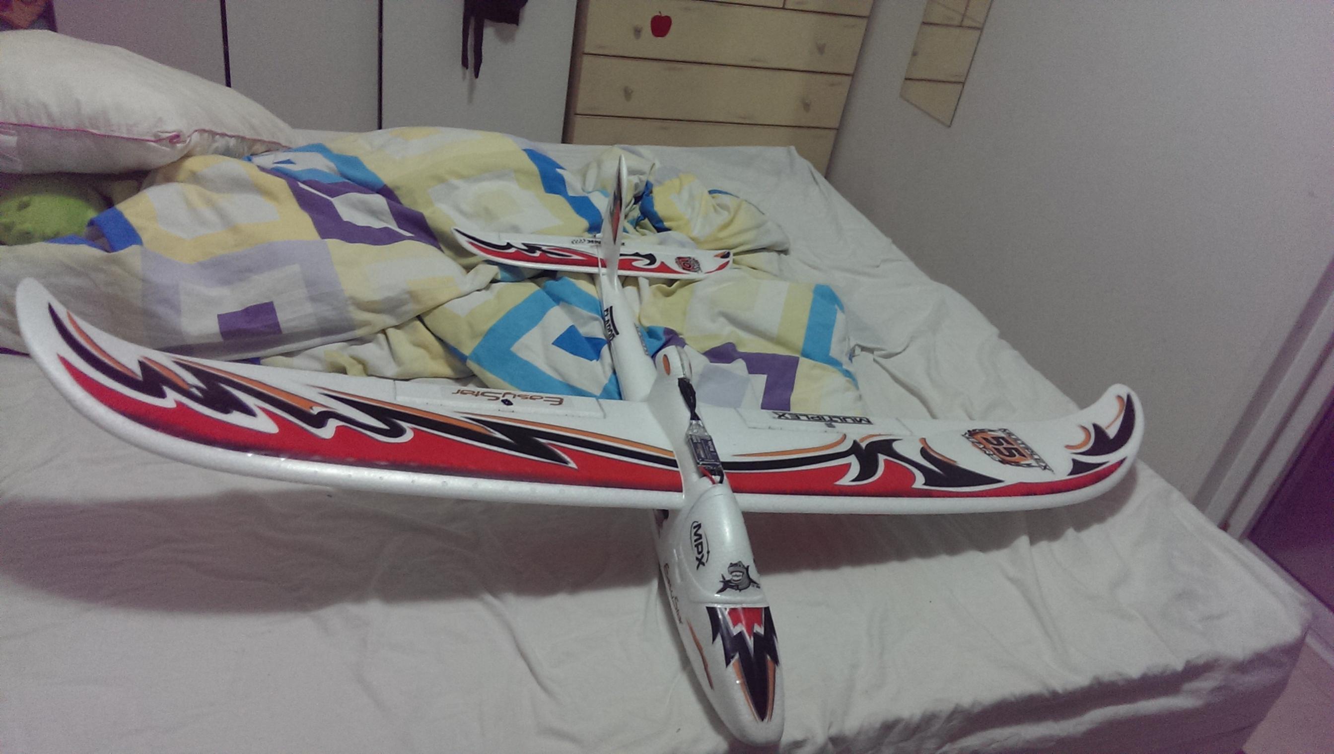

    לאחר שהכל הודבק, כולל סרבוים וכנפיים, הגיע זמן המדבקות.
    טוב, פה באמת הסתבכתי.... מכוון זה מטוס מיוחד אז כל המדבקות שלו לא דומות לאיזיסטאר רגיל... נראה לי רוב המדבקות הדבקתי נכון, חוץ מהפסים הלבנים למתחת לכנפיים שלא היה לי מוסג איפה להדביק. מישהו יודע אולי?

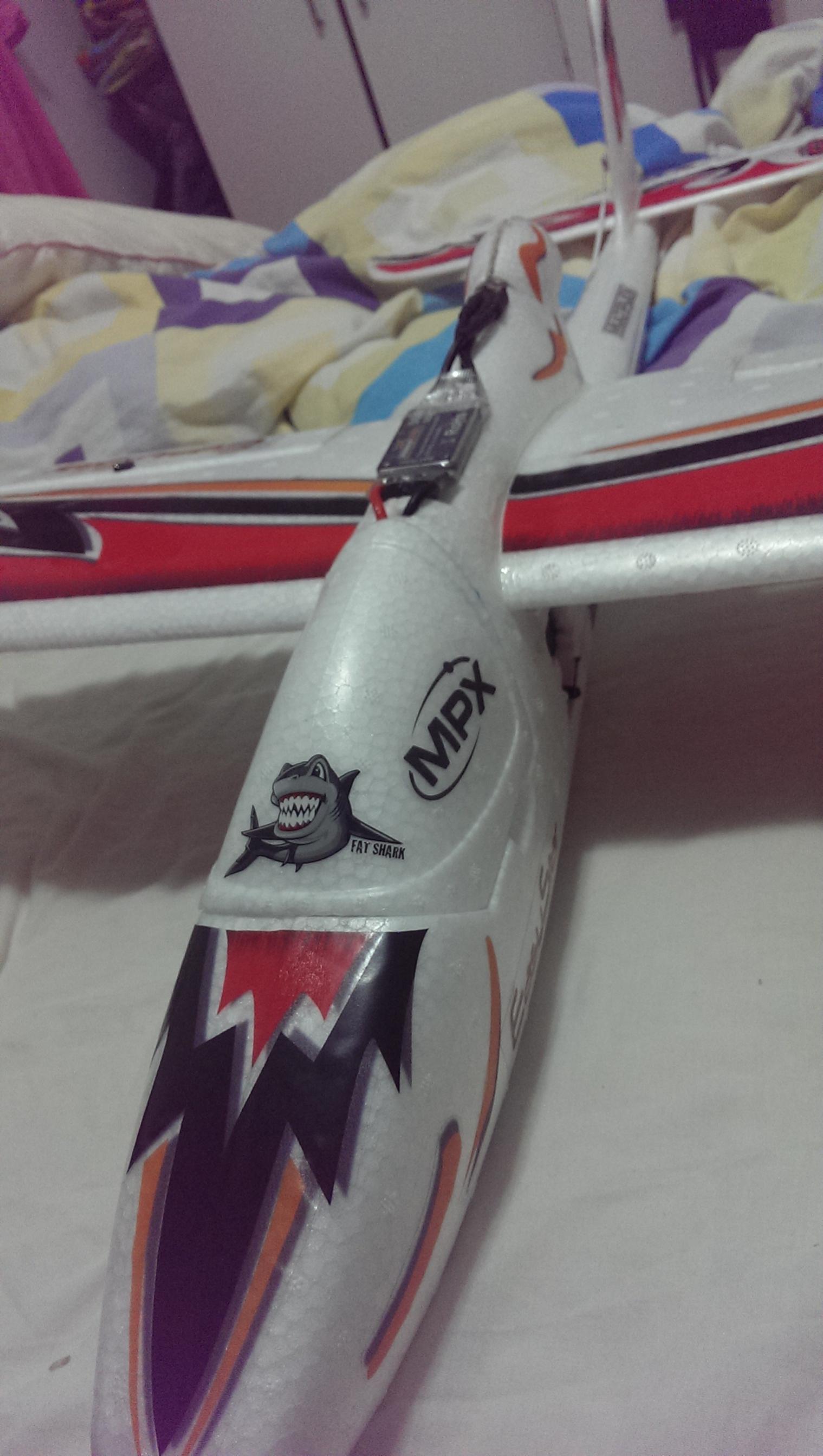

    ואז הגיע האטיטיוד של פאטשארק (הצלחתי לשכנע את הסיני במשלוח חינם )
    לא ידעתי איפה להתקין את המשדר. הכי רחוק מהמקלט, והכי שהכבל מאפשר....
    מתחת לכנף... גם קירור וגם קרוב למרכז כובד ...

    נראה לי מסוכן רצח המשדר וידאו תלוי רק עם סקוטץ. תחזק אותו.
    אולי יש סיבה שהמנוע עם צלעות? שלא יתחמם וישבוק חיים באוויר...

    יש לי סקייוולקר, והמשרד שם גם עם סקוטץ בלבד וגם בחוץ. על הצלעות - לקחתי סיכון.... בינתיים שלוש טיסות של 15 דקות עברו בהצלחה!

    אני לא מכיר את המנוע אבל אחד שמגיע עם צלעות קירור באתב צריך אותן...מה גם שבאיזי המנוע מודבק ואין הרבה קירור
    מאזנות- היה עדיף לעשות אותם יותר רחוק מהגוף, סתם תצטרך הרבה תנועה בסרוו

    משדר וידיאו- במקרה הטוב לא יהיה וידיאו טוב במקרה הרע הוא יפול, זה לא מקום טוב למשדר!
    אני שם באיזיסטארים ובביקסלרים שלי את המשדר מאחורה לפני הזנב, תשקיע קצת בלהלחים שלושה חוטים
    ותעביר אותו דירה, גם ככה יש גופרו מקדימה שצריך לאזן את המשקל שלה..וכשאתה עושה את זה תוסיף אזיקון או משהו...
    אני חסכתי על אזיקון ומשדר עף לי באמצע טיסה והחוט שלו הסתבך במנוע, לא כיף! אה ואנטנה מאונכת לקרקע.
