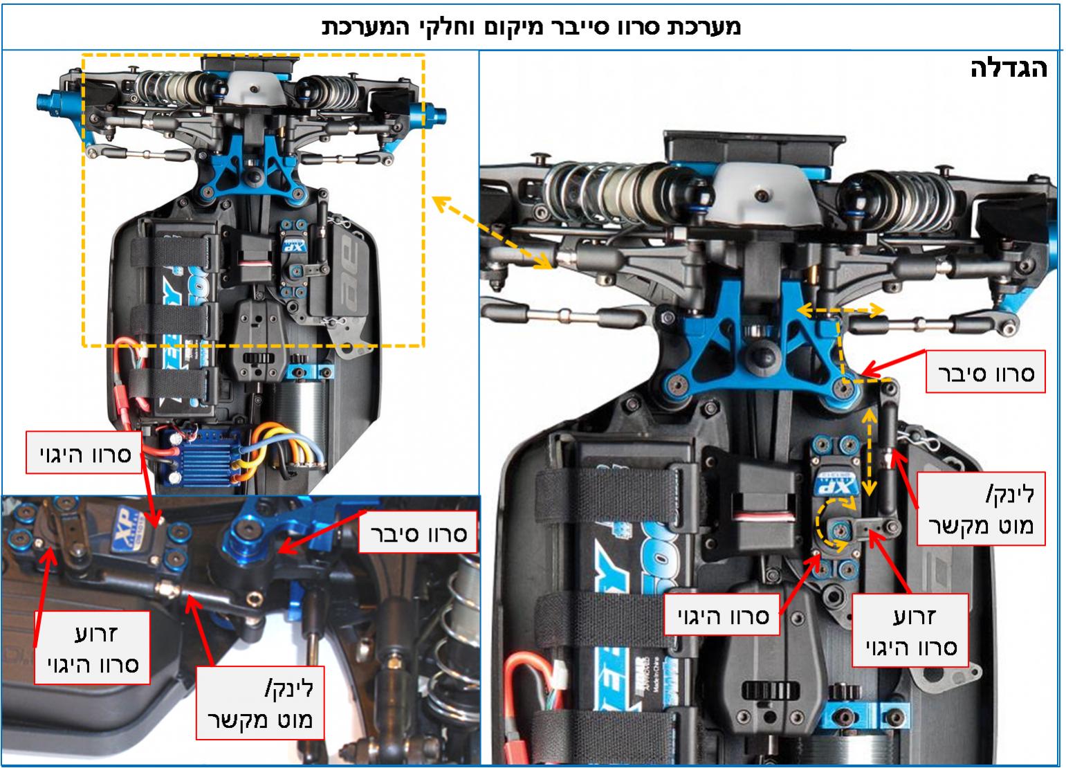

    איך בכלל עובדת השרשרת הזו:
    הסרוו מסתובב ע"פ פקודה מהשלט -> על הסרוו יושבת זרוע שנוטה לצידו-> קצה הזרוע דוחף לינק [מוט מקשר]-> הלינק מעביר את התנועה לסרוו סייבר -> שינוי כיוון התנועה ב 90 מעלות
    -> העברת התנועה למוט היגוי מרכז [לא נראה בתמונות] ->העברת תנועה צידית ללינקים לימין ולשמאל -> העברת התנועה הצידית לנאקלים היושבים על ציר ומסובבים את הגלגלים.

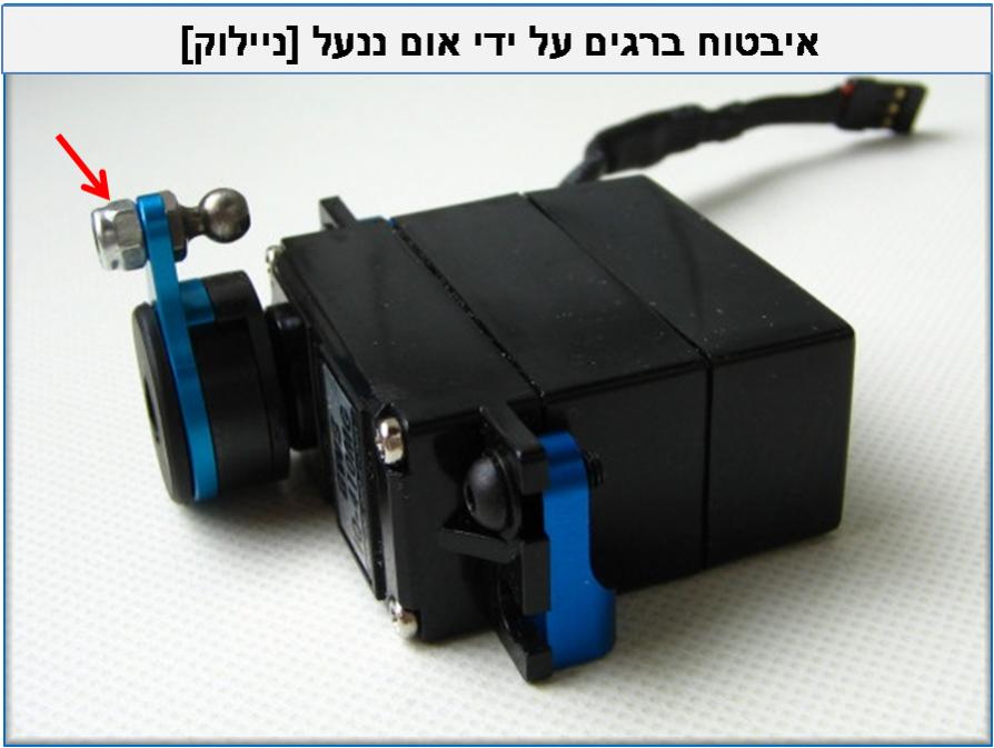

    1. להחליף את הבורג מפיליפס לאלן פעולה זו מאפשרת לפתוח אותו בעתיד [דבר שמאוד קשה עם בורג פיליפס]
    2. לוק טייט... אבל מעט מאוד... הדבקה חזקה מידי לא תאפשר פתיחה של הבורג בעתיד.
    3. שיבה קפיצית עושה את העבודה אך רמת אמינותה פחותה.

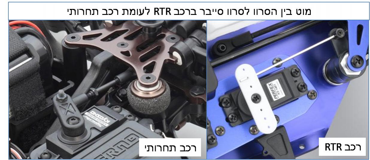

    אז זהו... שברכבי RTR לפעמים מנסה היצרן לחסוך על חשבון הצרכן ובעיקר על חשבון שמו הטוב ושם מוט פלדה קפיצית דק גמיש ומצ'וקמק.
    להלן תמונה הממחישה את הנושא:
    אני בטוח שלכל בר דעת ברור מה יותר/פחות טוב מבין האפשרויות שבתמונה
    אבל כמו כל דבר יש גם יתרון במוט המצ'וקמק שהיצרן נותן...
    היתרון הוא שהמוט הזה גמיש ויש בו חופש לצורך שמירה על הסרוו
    החיסרון הוא שעקב אותה גמישות בדיוק אנו מקבלים תגובות היגוי לא מדויקות בדיוק כאשר אנו צריכים אותן.
    לי התשובה היא מאוד ברורה:
    גם אם אקנה רכב RTR אי פעם הלק הראשון שאחליף זה המוט המקשר בין זרוע הסרוו לסרוו סיבר.

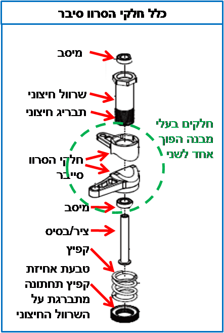

    הסרוו סיבר הוא לב המערכת הוא נמצא בדיוק במרכז בין הגלגלים
    לסרוו ותפקידו כשמו כן הוא להציל את הסרוו.
    כאשר הגלגל מקבל מכה חזקה מידי הוא מעביר חלק ממנה אל הלינקים ואל הסרוו סיבר.

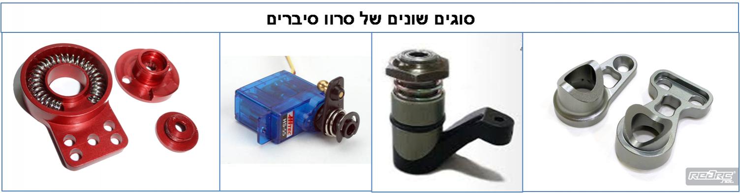

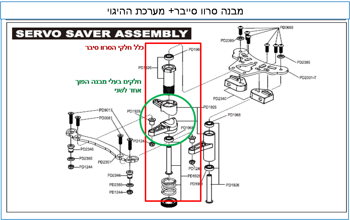

    הסרוו סיבר ברוב הרכבים המודרניים בנוי כ 2 מישורים בעלי שיפוע היושבים אחד על השני בסיוע קפיץ.

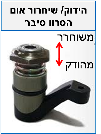

    הקפיץ יושב על שרוול וניתן להידוק ע"י אום עם הברגה:
    ככל שנהדק את הטבעת התחתונה, הקפיץ יתהדק נצטרך כוח חזק יותר כדי להתגבר על פעולתו.
    [בחלק מהרכבים יש בנקודה זו אום ובחלק טבעת מחוספסת לאחיזה]
    ככל שנסגור את הקפיץ חזק יותר כך יהיו שני החלקים יותר "מקשה אחת" ופחות ישמרו על הסרוו.
    סוד הסרוו סייבר הוא למצוא את האיזון שבין איבוד כוח שבו למעשה מקפיץ רפוי והסרוו לא מעביר את כוחו לגלגלים
    לבין הקשחת הקפיץ שבו כל הכוח מהגלגלים עובר לסרוו.
    לטעמי. היצרן בדק את הנושא לעומק ואני מקפיד מאוד לפעול ע"פ הוראותיו.
    חשוב לא פחות לוודא שהאום האחראי על הידוק הקפיץ לא נפתח במשך הזמן.
    הדבקת אום זה לא תאפשר לכוונו שוב בעתיד.
    * סרוו
    סייברים בעלי מבנה אחר.
    לעיתים בעיקר בגלל שיקולי מקום, מבנה הרכב וצרכי הרכב מרכיבים יצרני הרכב סרוו סיבר בעל מבנה שונה מהסרוו סייבר המודרני.
    ניתן לראות סרוו סיבר זה ואת מבנהו בצידה השמאלי של אחת התמונות למעלה.

    ג. אם לא בטוחים עדיף סרוו סיבר משוחרר מידי על חזק מידי...פתח מעט את בורג ההידוק של הסרוו סיבר
    צריך לשים לב לכיוון הסרוו סיבר. יש כאלו שטבעת ההידוק היא בחלקו העליון של הסרוו סייבר ויש כאלו שבחלקו התחתון.

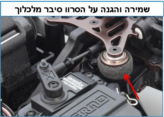

    ד. שמירה על השומר...
    אם הסרוו סיבר מלוכלך ,מלא באבק ותנועתו קשה הוא לא יוכל לבצע את מלאכתו
    ברכב שלי הסרוו סיבר מגיע מורכב מהחברה [מכוון] כולל ספוג השומר על מהלך תנועתו נקי מאבק ולכלוך:
    אמנם לא בכל הרכבים הסרוו סיבר מגיע כך אך כדאי מאוד לאלתר משהו שיעשה את העבודה וישמור על הסרוו סייבר נקי.
    המינימום הנדרש הוא לפחות לנקות אותו לאחר כל יום הסעה...[יחד עם שאר הרכב]
