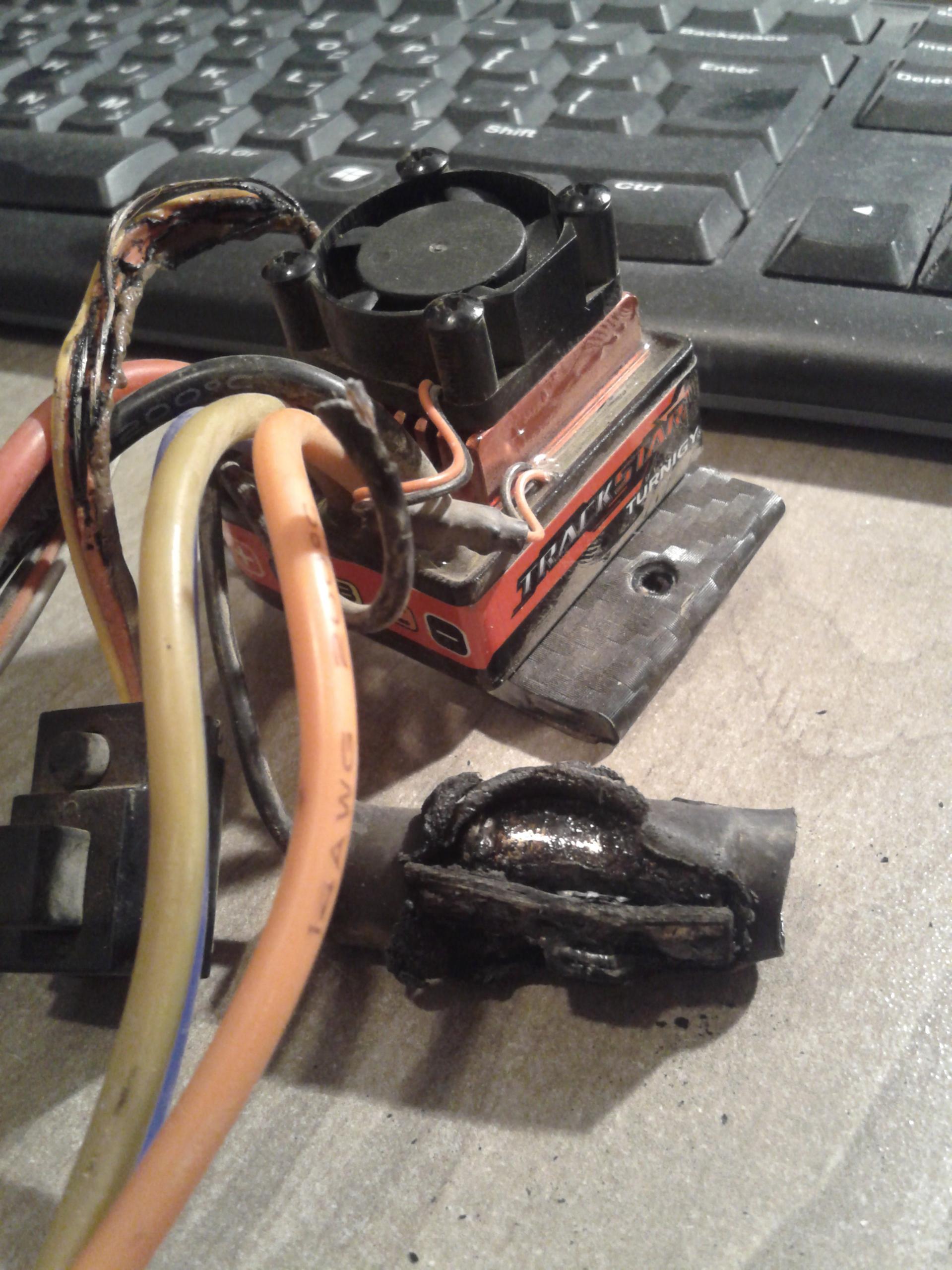

    היי.
    אני קניתי את הקיט הנ"ל לפני כחודשיים (רק 3520KV) והייתי מרוצה מאוד ביחס למחיר שלו.
    אציין רק שאני מסיע סלאש 2WD. כמובן שאין מה להשוות לקיטים המקצועיים יותר... (לצורך העיניין- אחי מסיע אותו רכב עם הVELINEON, והוא משמעותית יותר חזק).
    מה שחשוב יותר זה לא לנסות לשחק יותר מידי עם הגדרות התכנות שלו
    ניסיתי "קצת" לשפר את הביצועים: העליתי את ה"TIMING" ו "Acceleration" והרי לכך התוצאה אחרי 2 דקות של נסיעה:

    תפתח RMA ותשלח להם בחזרה, רוב הסיכויים שתקבל זכוי על השווי שלו..

    חבר lucky911
    אתה לא לבד... אני מכיר עוד לפחות 2 גולשים ש"ניסו לשפר קצת" והרכב/מערכת נפגעו בצורות שונות.
    לדעתי הלקח הכי חשוב שצריך ללמוד פה [והוא גם המשותף לכל המקרים] הוא שאם אתה לא יודע מה משהוא עושה אז אתה לא נוגע בו.
    אם אתה כבר נוגע בו אז תשנה הכי מעט שאתה יכול
    תשנה רק פרמטר אחד בכל פעם
    ולא פחות חשוב...תשאל לפני שאתה עושה ולא אחרי.
    אם יש דבר שאני לא מתעסק איתו זה ה TIMING של המנוע.
    קראתי יותר מידי אזהרות על זה בשביל להימנע ממשחק בפרמטר זה.

    למען האמת.. הדבר שהכי הציק לי במערכת הזו זה התגובה של המצערת (PUNCH), שהייתה קצת איטית ובגלל זה ניסיתי כל פעם לשנות את ההגדרות.
    ולפי מה שהבנתי, הטיימינג היה הדבר הכי קרוב לזה. (אין את האופצייה של PUNCH בכרטיס תכנות).
    בכל מקרה כבר פתחתי קריאה לתיקון/החלפה.. וכשיגיע אני מתכוון להרכיב אותו על הRUSTLER של הבן שלי (סה"כ המערכת לא רעה), ואני שוקל להזמין:

    ברירת מחדל תגובה: מנוע 1/10 סיני מה דעתכם
    הייתי בטוח גם שזה רק קבל... מסתבר שיש שם מעגל חשמלי בנוסף.
