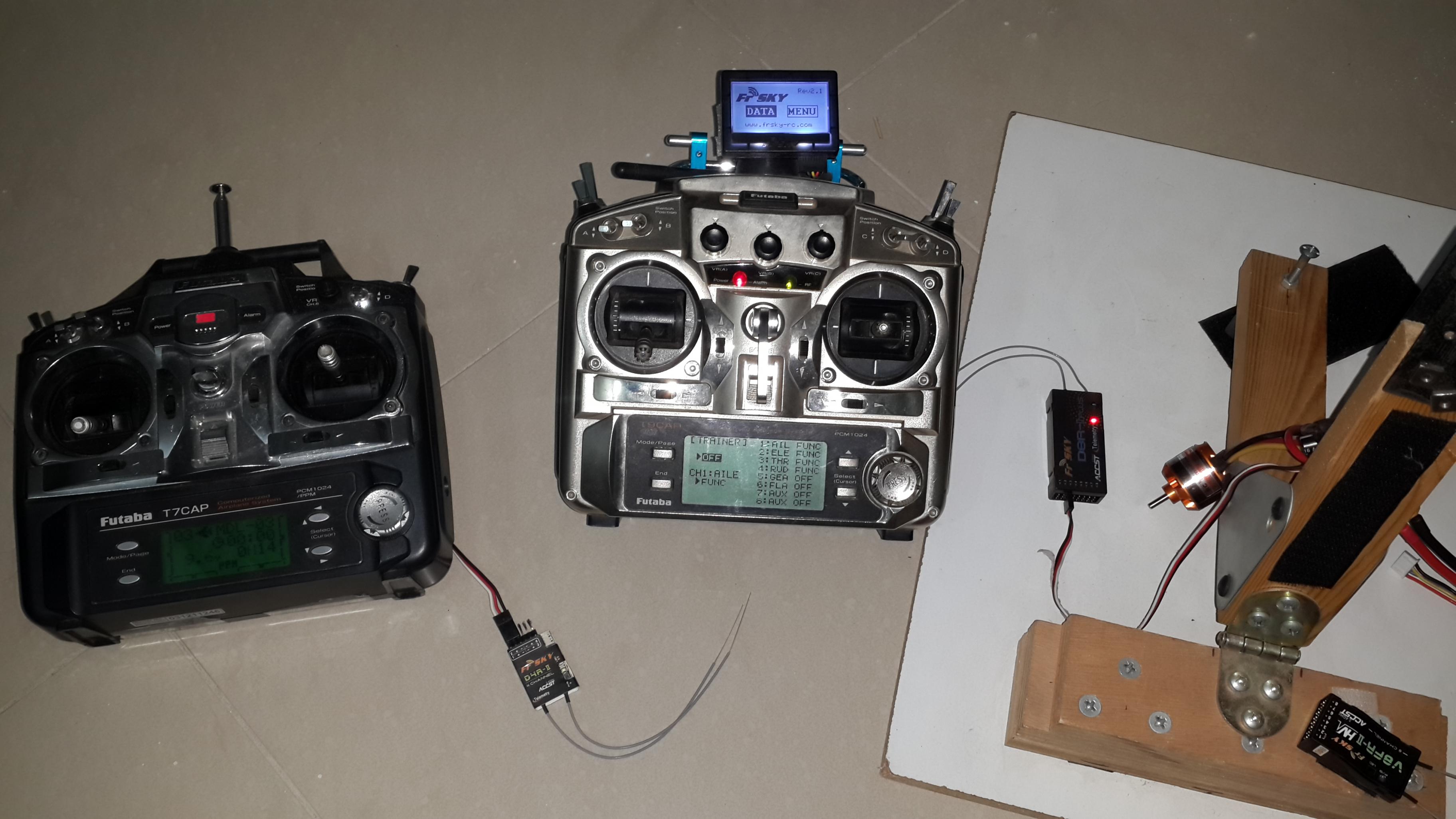

    משום מה לא מצליח לי.
    יש לי את המודול ואת הכבל המחבר בין המודול לשלט הטריינר.
    עשיתי זיווג בין המאסטר Futaba 9CAP למקלט D4R-2 - רואים שהנורה ירוקה.
    הפעלתי פונקציית טריינר בשלט המדריך.
    משום מה אין שום פקודה שעוברת מהחניך למדריך (גם כשאני לוחץ על כפתור F).
    מה יכול להיות הסיבה?

    Apr 2011
    מודיעין
    378
    232
    הודה 91 פעמים ב 71 הודעות
    ברירת מחדל תגובה: חניך-מדריך אל חוטי
    שמת את ה-Jumper ב-D4R ?
    רגע... ה-7 אמור להיות המדריך?
    כי את המקלט אתה מחבר לרדיו מדריך... אבל ה-7 שלך הוא 72מה״צ וללא מודול... אז הוא לא ישדר ל-D4R...

    Sep 2012
    1,238
    68
    הודה 84 פעמים ב 70 הודעות
    אתה מתכוון אם קיצרתי את ערוץ 3 ל 4? כן.
    ה7 אמור להיות החניך,
    ה 9 אמור להיות המדריך.
    לפי מה שהבנתי בגלל שה 7 הוא 72 ללא מודול, אני מחבר לו מודול חיצוני, והוא אמור לשדר דרכו ל 9( המאסטר ).
    זו טעות?
    ניסיתי לחבר עכשיו את המקלט לשלט 7 החניך וההתנהגות זהה.
    הנורה של המקלט ירוקה אבל אין שום פקודה

    Apr 2011
    מודיעין
    378
    232
    אין טעות... אבל ה-D4R הוא לא מודול (משדר) אלא מקלט (ואמור להתחבר ל-9 שלך)...
    אתה צריך משדר 2.4 בתוך ה-7...
    ממליץ על:
    http://www.hobbyking.com/hobbyking/s...er_module.html
    הנה הסבר איך להתקין אותו:
    http://flitetest.com/articles/diy-2-4ghz-radio-upgrade/

    Sep 2012
    1,238
    68
    קראתי שוב והבנתי שפספסתי את העובדה שהשלט שלו היה 72 אבל עם מודול שידור.
    אבצע הזמנה וארכיב שוב.
    תודה על העזרה
