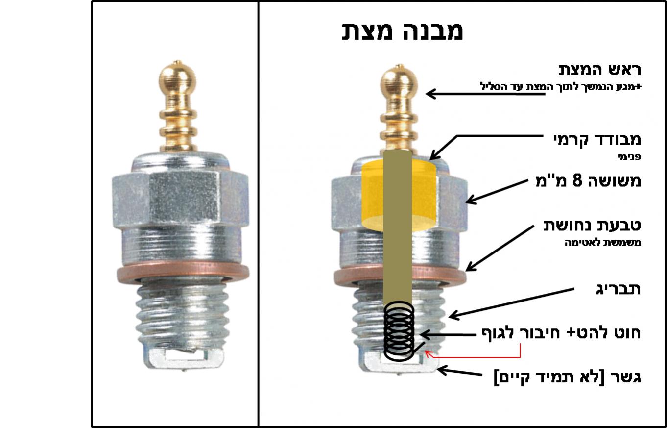

    א. מצת/פלאג Glow Plug
    הפלאג במנועי ניטרו נקרא Glow Plug אל שם היותו "זוהר" או לוהט באופן תמידי.
    בשונה ממנוע בנזין בו בכל עליית בוכנה משתחרר מהפלאג ניצוץ ,מנועי ניטרו מסתמך על היותו של המצת לוהט באופן תמידי.
    בתחילת הפעלת המנוע נחבר בוסטר עליו נדבר בהמשך שתפקידו להלהיט את המצת לפני תחילת ההתנעה של המנוע. כאשר המנוע מניע חום תא הבעירה שומר על הלהט של המצת עד להצתת התערובת בעת עליית הבוכנה הבאה.

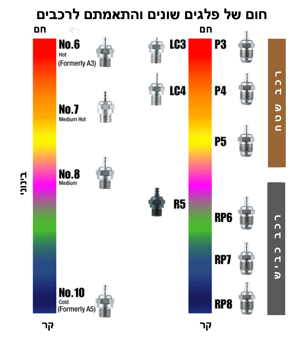

    פלאגים מגיעים במידת גודל אחת אך שונים במידות החום אותם הם מייצרים
    מידת החום המיוצרת על ידי הפלאג קובעים את מועד הצתת תערובת האוויר והדלק בתא הבעירה ובדרך זו יוצרים אפקט טיפה שונה בין פלאג לפלאג.
    ע"פ חברת OS המייצרת מנועים ופלאגים:
    פלאג חם נותן תגובת מנוע טובה ומהירה ממצב סרק ותאוצה טובה
    פלאג קר נותן יותר כוח לבעירה אך יהיה מעט קשה יותר לכוון את המנוע וכן תגובת המנוע איטית יותר
    פלאג מספר 8 של OS נותן מענה לרוב מנועי הניטרו 2 פעימות שאני מכיר

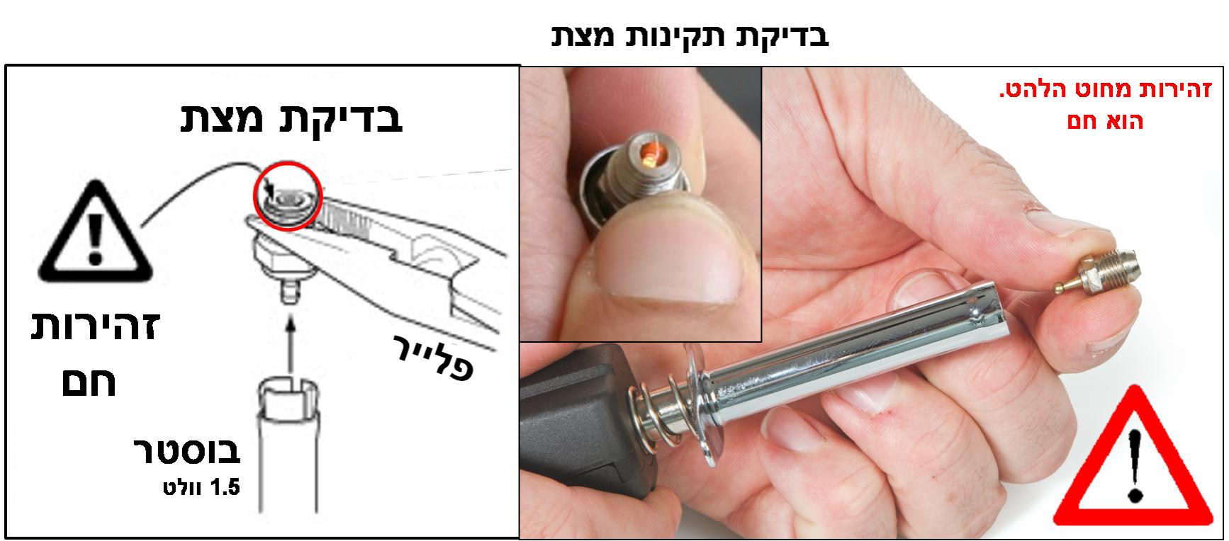

    הפעלת הפלאג: חיבור בוסטר עם סוללה טעונה של 1.5 וולט למצת יגרום לחוט הלהט להתחמם ולהתלהט בצבע כתום עז.
    חוט הלהט חם מאוד ואין לגעת בו ביד חשופה!
    במידה והחוט הלהט אינו זוהר בעוצמה:
    א. בדוק תקינות סוללה בבוסטר
    ב. ייתכן והפלאג אינו תקין ויש להחליפו
    ב. מצת הפלאג

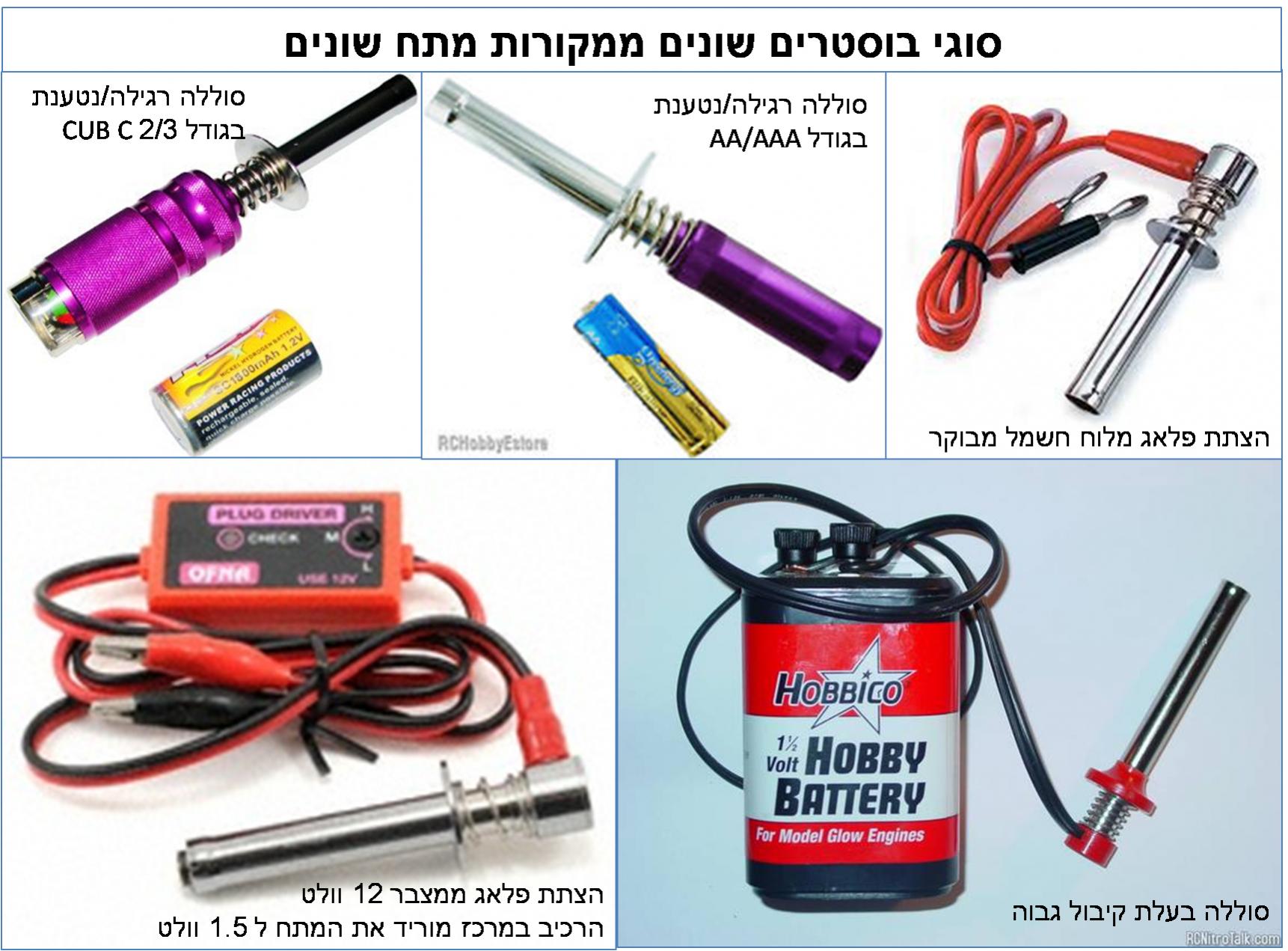

    מצת הפלאג בוסטר הוא כינוי לאותו אביזר המכיל סוללה ומתחבר למצת בחלקו העליון של המנוע במטרה לחמם את חוט הלהט של הפלאג לפני התנעת המנוע.
    למצת הפלאג יש כינויים רבים בינהם גם בוסטר "בובו" ועוד.
Name:	סוגי בוסטרים.jpg
    למיטב ידיעתי אין אסור או מותר במצתי פלאגים מלבד דבר אחד: מתח ההפעלה:
    מתח הפעלה גבוה מידי פשוט יתיך את חוט הלהט של הפלאג ובכך ישרוף אותו.
    מתח ההפעלה של הפלאג הוא 1.2 עד 1.5 וולט
    כמה חלקיקי וולט לפה או לשם לא ישנו הרבה אבל כבר נתקלת בכאלו שניסו להפעיל את הפלג ממצבר הרכב ישירות.

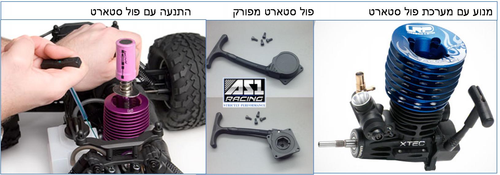

    1. פול סטארט.
Name:	מנוע עם פול סטאר&#.jpg
    פול סטארט הוא חוט משיכה בדומה למה שיש ב... מכסחת דשא.
    הבעיה המרכזית היא שמי שמכיר מכסחת דשא אומר: "אני אתן משיכה וזה יניע" אז פה מתחילה הבעיה.
    א. לא מושכים חזק וכלל אורך המשיכה הוא כ 30 ס"מ בלבד.
    מי שמושך חזק מידי או רחוק מידי פשוט קורע את החוט
    ב. יש למשוך מספר פעמים במהירות כדי להניע.
    ג. למערכת יש לא מעט בעיות שמצריכות תחזוקה וטכניקת התנעה נכונה.
    עיקר הבעיות נובעות משני גורמים
    * מערכת החד כיוונית [מערכת האחראית על שילוב וניתוק מערכת המשיכה עם ציר המנוע וניתוקה בסיום המשיכה/ההתנעה]
    * קריעת חוט המשיכה או גלגולו חזרה.

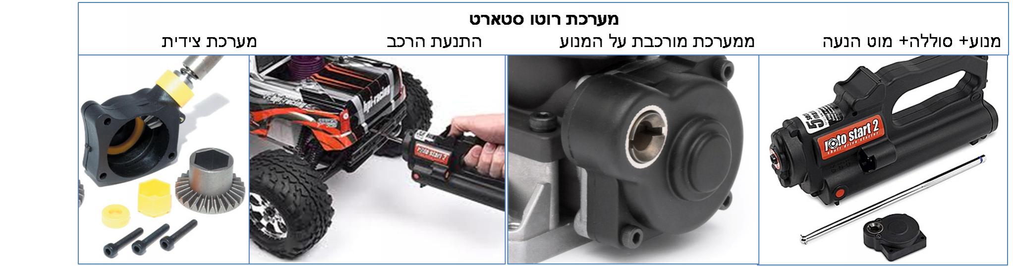

    2. רוטו סטארט
Name:	מערכת רוטו סטאר&#1.jpg
    מערכת
    רוטו סטארט היא למעשה התנעת המנוע ע"י מברגה או מנוע חשמלי יעודי דרך חלקו האחורי של המנוע.המנוע מצויד במערכת חד כיוונית פשוטה. המפעיל מחבר בוסטר לראש המנוע ,
    מחבר את מנוע הרוטו סטארט לחלקו האחורי של המנוע
    ולוחץ על מתג ההפעלה. סיבוב מנוע הרוטו סטארט מניע את מנוע הניטרו.
    יתרונות:
    אמין
    מבנה פשוט וקל.
    הרכב אינו סוחב עליו משקל מיותר
    חסרונות:
    מחייב גישה לחלקו האחורי של המנוע.
    מחייב סחיבת הרוטו סטארט לשטח ההסעה
    מצריך הטענת סוללה לפני ההסעה. [הרכב לא יניע ללא סיבוב הרוטו סטארט]

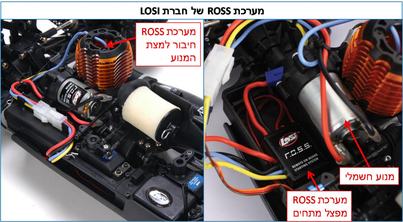

    4. מערכת לוסי ROSS
    ROSS זה ראשי תיבות של Remote Onboard Starting System ולמיטב ידיעתי היא ייחודית לחברת LOSI
    בעברית פשוטה מדובר במערכת התנעה שלמה הכוללת מנוע חשמלי,גיר,מתח חשמלי לפלאג וסוללה אשר יושבים על גבי הרכב. המפעיל מניע את הרכב בסטייל דרך השלט בלחיצת כפתור.
    מערכת ה ROSS מחלקת מתחים מתאים למנוע הסטארטר וכן מתח שונה למצת הפלאג וכל זה ע"י המערכת חיבור למקלט הרכב.
    יתרונות:
    התנעה בסטייל.
    מערכת אמינה ומסודרת.
    חסרונות:
    מורכבות המערכת.
    הרכב סוחב באופן קבוע את משקל כלל המערכת למרות שאחרי התנעת הרכב המערכת כבר אינה בשימוש דבר אשר משפיע על ביצועי הרכב.

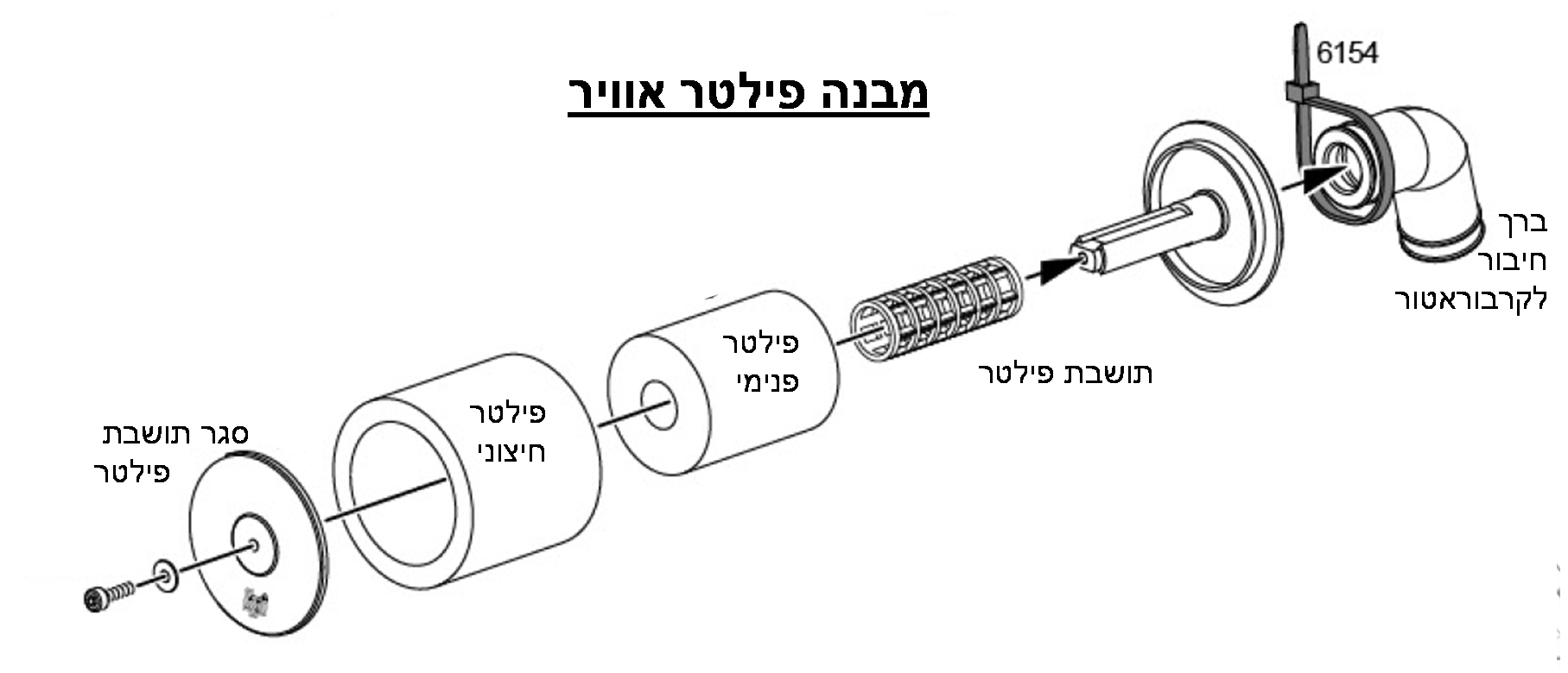

    ה. פילטרים, מסנן בעברית.
    [אם כבר ד"ר אבשלום קור מתערב: בדיון: פילטר=מסנן בעברית השוני בין הכיתוב מסנן/פילטר הוא משיקולי נוחות בלבד]
    מי ישמע כאילו אנחנו מדברים על 20 סוגי פילטרים
    ברכב על שלט יש מסנן אוויר אחד שמורכב משני חלקים
    מסנן חיצוני ומסנן פנימי. ואלו למעשה שתי דרגות הסינון של מסנן זה
Name:	מבנה פילטר אווי&#1.png
    לכלוך ואבק הם האויב העיקרי של מנוע הניטרו. גרגר אבק/חול שנכנס למנוע עלול ליצור שריטות בבוכנה ובסליב ולפגוע באטימות תא הבעירה ולכן פילטר אוויר נקי הוא אביזר חיוני לשמירה על המנוע ואורך חייו. במהלך הביצועים האינטנסיביים של מנוע הניטרו נוצר וואקום ושאיבה של כמות אוויר גדולה דרך פילטר האוויר לקרבוראטור. רוב רכבי הניטרו מגיעים עם פילטר אוויר בעל 2 שכבות סינון.
    רוב מסנני האוויר בנויים בצורה די דומה
    1. בסיס מסנן מגומי.
    2. בית מסנן המורכב מ 3 חלקים
    3. מסנן ראשוני [נקרא גם מסנן חיצוני]
    4. מסנן עיקרי [נקרא גם מסנן פנימי]
    עליך לנקות את המסנן הראשוני (החיצוני) כל שעת עבודה של המנוע גם אם המסנן נראה נקי.
    המסנן העיקרי נמצא בפנים וצריך לעבור ניקוי כל 3-4 שעות עבודה של המנוע. נתונים אלו כוללים את זמני ההרצה של המנוע.
    נקה את הפילטר גם לאחר סיום הרצת המנוע.
    אבק שלעיתים לא ניתן לראות נע באופן תמידי דרך פילטר האוויר במהלך פעולת המנוע.
    גם אם אתה לא רואה את האבק על המסנן הוא נמצא בתוך הספוג אפילו לאחר דקה של פעולה.

    ניקוי מסנן ראשוני (כל שעת עבודה).
    1. הסר את מכלול מסנן האוויר מפתח הקרבוראטור ע"י משיכה חזקה. שים לב לכיוון משיכת המסנן.
    2. הסר את ספוג המסנן הראשוני/חיצוני.
    3. נקה את ספוג המסנן הראשוני ע"י רחיצתו במים חמים וסבון כלים (סבון פשוט). שטוף את המסנן פעמיים.
    4. יבש את המסנן במגבת נקייה.
    5. שמן את הספוג בשמן פילטר המומלץ ע"י היצרן. ניתן להשתמש גם בשמן איכותי המשמש לשימון מסנני אוויר באופנועים ורכבי שטח את
    השמן הזה ניתן למצוא לרוב בחנויות אופנועים. טפטף 24 טיפות שמן על גבי ספוג המסנן. השתדל לפזר את הטיפות בצורה שווה ע"ג כלל
    המסנן. לחץ על המסנן כדי לעזור לשמן לכסות את כל המסנן. וודא כי צבע השמן מפוזר שווה על כלל המסנן. שים לב כי אין להשתמש בשמן
    זה לאף שימוש אחר. זה לא שמן סיכה.
    6. הרכב בסדר הפוך את המסנן למנוע. וודא כי צוואר הגומי של המסנן מתאים במדויק ובמהודק לפתח הקרבוראטור כדי למנוע כניסת לכלוך
    או אוויר לא מסונן למנוע.
    ניקוי מסנן עיקרי (כל 3-4 שעות עבודה)
    2. הסר את ספוג המסנן הראשוני.
    3. הברג את הבורג 3X6 מ"מ מראש בית הפילטר. הסר את הכיסוי הקדמי ואת המסנן הראשוני.
    4. נקה את ספוג המסננים הראשוני והעיקרי ע"י רחיצתם במים חמים וסבון כלים (סבון פשוט). שטוף את המסננים פעמיים. שטוף גם את
    חלקי הפלסטיק.
    5. יבש את המסננים במגבת נקייה. יבש גם את חלקי הפלסטיק.
    6. טפטף 24 טיפות שמן על גבי ספוג המסנן הראשוני ו 30 טיפות ע"ג המסנן העיקרי. הקפד על מילוי ההנחיות מסעיף 5 במסנן הראשוני.
    7. הרכב בסדר הפוך את המסנן למנוע. וודא כי צוואר הגומי של המסנן מתאים במדויק ובמהודק לפתח הקרבוראטור כדי למנוע כניסת לכלוך
    מסנן אוויר פתוח/משופר

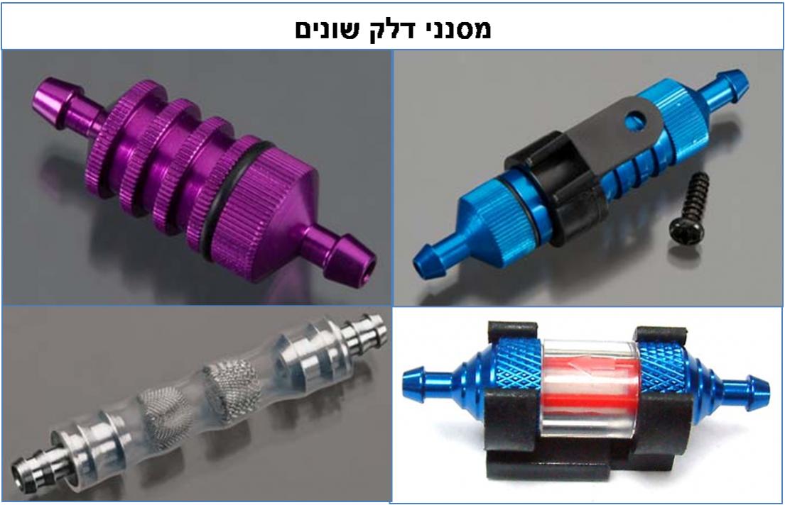

    פילטר דלק:
    רוב רכבי הניטרו שאני מכיר לא מגיעים עם פילטר דלק מהחברה.
    למה? האמת שאין לי מושג....
    השמן של דלק הניטרו ,הלכלוך שיש על פני הרכב ,מבנה מיכל הדלק של הרכב וצורת התידלוק נראים לי מקור מצוין לכניסת ליכלוך למערכת
    הדלק. מהרגע שבו נכנס ליכלוך כל שהוא למיכל הדלק או לצינורית הדלק, הדרך לקרבוראטור ולמנוע קצרה מאוד.
    אם יש דבר שהייתי שם אם הייתי מסיע רכב ניטרו זה פילטר/מסנן דלק
Name:	מסנני דלק שונים.jpg
    מניסיוני עם טיסני ניטרו אני מעדיף את אותם מסננים אשר ניתן לפתוח בהברגה לצורך ניקוי הסנן בתדירות כזו או אחרת.
    נערך לאחרונה על ידי רן ענבר; 16-03-2015 בשעה 21:04:05.
