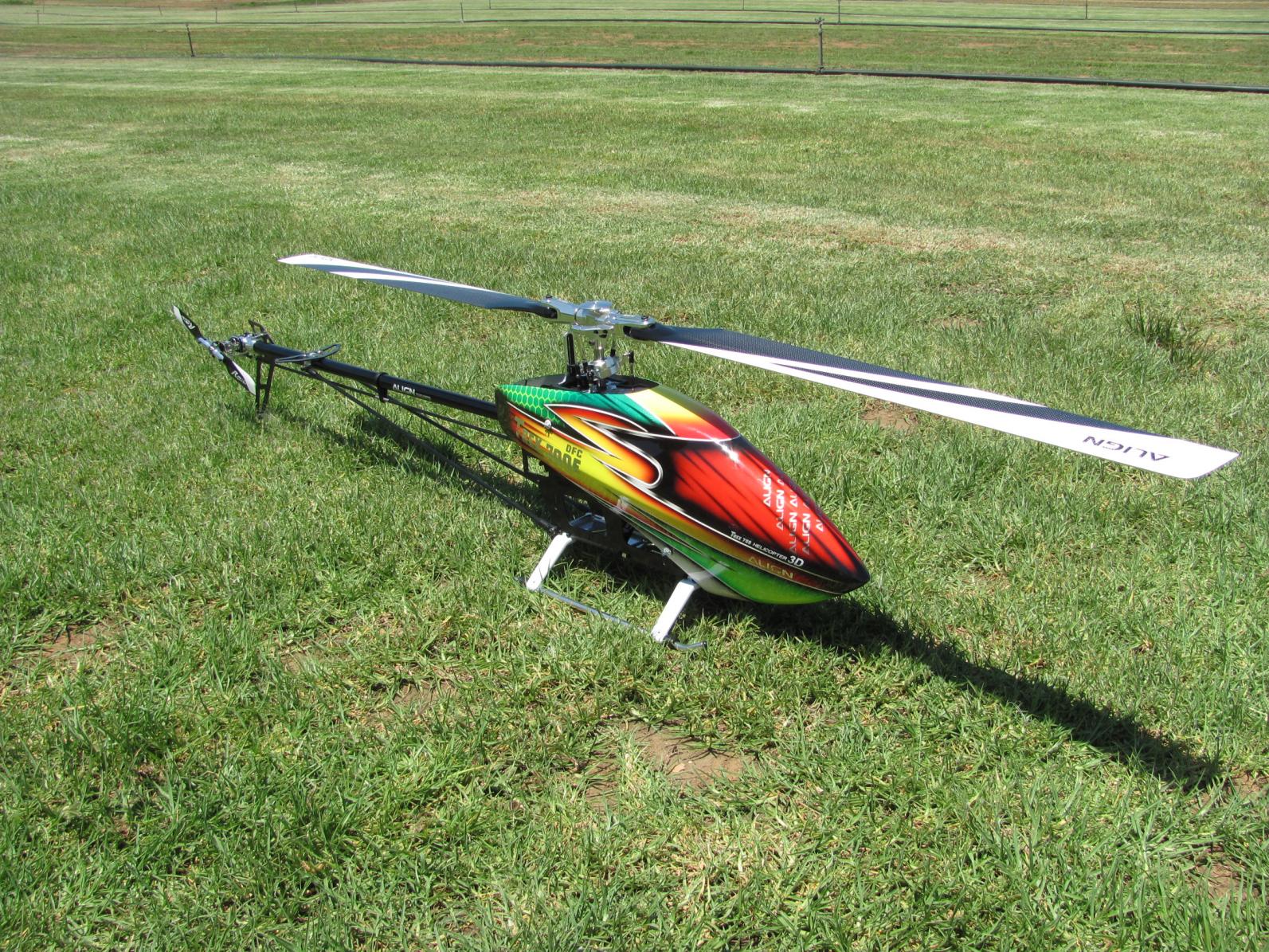

    הדבר היחיד שיצא לך מלקנות מסוק 600 במקום 700, אחרי שיש לך כבר 550 זה תחושה של החמצה והרגשה של "למה לא קניתי 700"
    שורה תחתונה, ה-600 וה-550 חולקים אותו ראש, זנב, ובום.
    אורך מסנפיר זנב עד קצה חופה בין 550 ל-600 הוא כמעט זהה, הבדל של 2-3 ס"מ
    ההבדלים האמיתיים בין המסוקים הם בלהבים שהם מסובבים, במשקל ומערכות ההנעה.
    ה-600 אכן מרגיש יותר כבד באוויר, אבל לומר שה-550 מוגבל ביכולות שלו בגלל המערכת הנעה זו טעות.
    לי היה עד לא מזמן 550, ועוד עם המנוע 600MX, שהוא חלש יותר מהמנוע שאליין מספקים עכשיו עם ה-550 (730MX).
    אין שום תמרון שהמסוק הזה לא יכול לבצע, וממש לא חסר לו כוח. מי שאומר אחרת כנראה לא הטיס 550 בזמן האחרון.
    המסוק הזה היה חזק, והייתי יכול בקלות לבצע איתו תמרונים מאוד תובעניים כגון תקטוקים של 4 נקודות, פאנלים מהירים מאוד, וכל מה שעלה על רוחי, המסוק היה טיל בליסטי.
    ומי שראה את נאור חמד (הבחור שהגיב בשרשור הזה, והוא מטיס הרבה יותר טוב ממני) מטיס את ה-550 שלו יודע ששום דבר לא מגביל את ה-550 בתמרונים שהוא יכול לבצע. למסוק אמנם יש הספק נמוך יותר, אבל הוא קל יותר בלפחות חצי קילו ומסובב להבים קטנים יותר.
    לעומת ה-600 שזה גודל שהולך ונעלם, ולדעתי גם ה-600 של אליין הוא די עגלה, בגלל תכנון מכאני דפוק הוא מוגבל מבחינת הזוויות שניתן להגיע אליהן ולכן הוא לא יכול להגיע לזריזות של ה-550. רק מבט חטוף בפורום של ה-600 מהליפריק מראה
    שחצי מההודעות שם זה אנשים שמתלוננים כל הבעיות המוזרות של המסוק הזה- בין השאר:
    יחס הנעה נמוך מאוד לזנב- מה שמחייב שימוש בלהבי 115 ממ' (כן כן כמו ב-700..) ואז גם צריך להגביה את הזנב מהרצפה כדי שהלהבים לא ייגעו.
    מנוע קרוב מידי לסרוואים הקדמיים, ותחת עומס יכול גם לגעת בהם, אליין סוג של עקפו את התכנון העקום הזה בגרסא האחרונה של המסוק בכך שהם התקינו גג"ש גדול יותר כדי להרחיק את המנוע מהסרוואים.
    בתור מסוק 600 הוא כבד- ויש לו עומס דיסק מאוד גבוה, מה שמחייב לעבוד בסל"דים גבוהים. אם לא מריצים סל"ד גבוה מאוד אז חוטפים בום סטרייק.
    אם עושים אוטורוטאציה קצת אלימה- חוטפים בום סטרייק
    אם מסתכלים על המסוק הזה לא נכון הוא גורם לבום סטרייק
    בקיצור- מסוק כבד ובעייתי, לעומת ה-550 שהוא סוס עבודה.
    האם יש הבדל בטיסה ביניהם? כן אבל לא משמעותי... האם זה שווה לעבור לסרבול של 12 תאים בשביל שיפור יחסית קטן? חד וחלק לא.
    לעומתם ה-700 הוא עולם שונה לגמרי, בגלל שהוא ספינת הדגל של אליין הוא כל הזמן עובד שדרוגים. זה מסוק 700 יחסית קומפקטי, שנהנה מיחס דיסק נמוך מה שנותן לו תכונות טיסה שונות לגמרי.
    הוא הרבה יותר חינני באוויר, יש לו הרבה יותר "FLOAT" במהלך הטיסה.
    ובניגוד ל-550 ול-600, יש לו מכלולים שונים לגמרי, המסוק פשוט גדול יותר בהרבה, וטס שונה לגמרי.
    יש לי הרבה טיסות עם 550, יצא לי להטיס כבר ב-10 טיסות שונות את ה-600 של אליין, ויש לי גם כמה טיסות על 700 (בעיקר על מסוקים שהם לא שלי )
    דעתי היא:
    550- אחלה גודל, סוס עבודה שקל מאוד להעלות אותו לאוויר מהר. מסוק זריז וכיפי
    600- תכנון ישן, מסורבל ומסובך, לא חסר לו בעיות וכמובן שיש את הסרבול של ה-12 תאים
    700-יש עדיין את הסרבול של ה-12 תאים, אבל המסוק פשוט שווה את זה.
    שים לב שקצת מאוד חברות משקיעות בכלל בלתכנן מסוקי 600 חדשים, בעוד שכמעט כל חברה שמכבדת את עצמה מייצרת מסוקי 550 ו-700. יש לזה סיבה, והיא פשוט מאוד כי ה-600 הוא גודל לא משתלם.
    אם תקנה 600, בפעם הראשונה שתראה ותשמע 700 טס אתה תבין את הטעות שעשית.
    עכשיו כולנו יודעים שיש לך טיימר שמתקתק מעל הראש, וברגע שהזמן ייגמר אתה תקנה 700
    בברכת נחיתות כמספר ההמראות- אלעד (שאתמול עשה טסט ל-700- היה מדהים!!!!)
