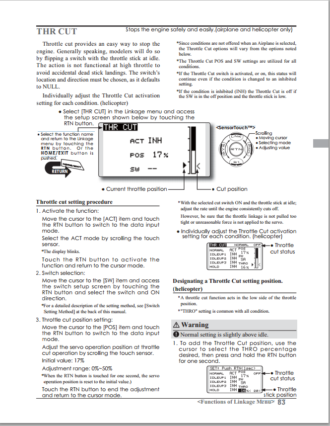

    כשאתה נכנס לתפריט יש לך עמודה ימנית שמראה את תנועת המצערת .
    בנוסף בצד שמאל יש act,pos,sw
    ב- act שנה למוד הפעלה.
    ב- sw בחר סוויץ שיכבה וידליק.
    שים את המצערת איפה שאתה רוצה שהיא תהיה כדי לכבות מנוע לך ל pos ותלחץ rtn .
    ב pos שנה את האחוזים שאתה רוצה שהסרוו יזוז עד סגירה של הקארבורטור

    שאתה מגדיר pos , (לא את אחוזי התנועה בסרוו) אלא את החץ בצד ימין תגדיר אותו שהמצערת עד הסוף למעלה .
    כך ההפונקציה תפעל לכול אורך התנועה.

    עד כמה שידוע לי בלתי אפשרי להפעיל T.Cut לכל אורך טווח הסטיק אלא רק כשהוא נמוך.
    זאת במכוון כדי לא ליצור קאט בטעות בזמן טיסה.
    אני מניח שמתכנני המערכת הניחו שמי שרוצה לכבות את המנוע יוריד מצערת למינימום קודם.
    ציטוט נכתב במקור על ידי ויזל ישי צפיה בהודעה
    ישנם שני חצים בגרף הימני.
    החץ השמאלי מציג את מיקום המצערת הנוכחי, החץ הימני מראה את המיקום בזמן הפעלת T.Cut.
    החץ הימני משתנה בהתאם לערך שאתה קובע בלי קשר למיקום המצערת ולא ניתן לקבוע כך שהפונקציה T.Cut תעבוד לכל אורך התנועה.

    אתה יכול לבצע T.Cut כך שהמצערת תסגר לחלוטין ע"י לחיצה על כפתור בזמן שסטיק המצערת פתוח עד הסוף?
    איזו גרסה של 14SG מותקנת אצלך?
    אתה במצב Airplane או Heli?

    לא מכיר את שני השלטים האחרים אבל אכן ב A9 ישנה אפשרות כזו.
    עד כמה שידוע לי זה המצב ב Futaba וזה לא קשור לעלות המשדר.
    כפי שציינתי זה עד כמה שידוע לי. אם מישהו מכיר אחרת אשמח ללמוד.
    זה ציטוט מספר ההוראות:
    "The throttle cut function acts in the low side of the throttle position"
