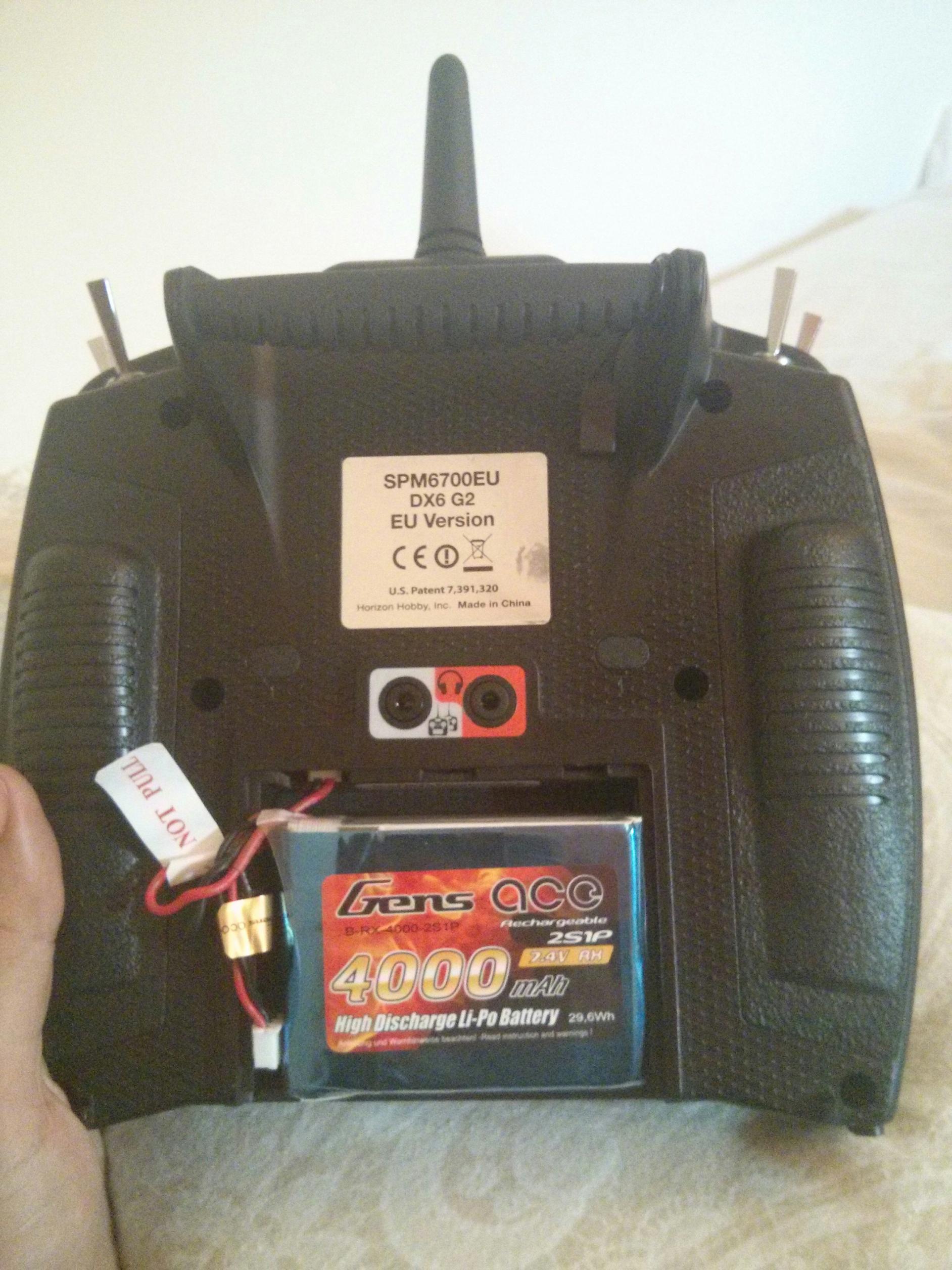

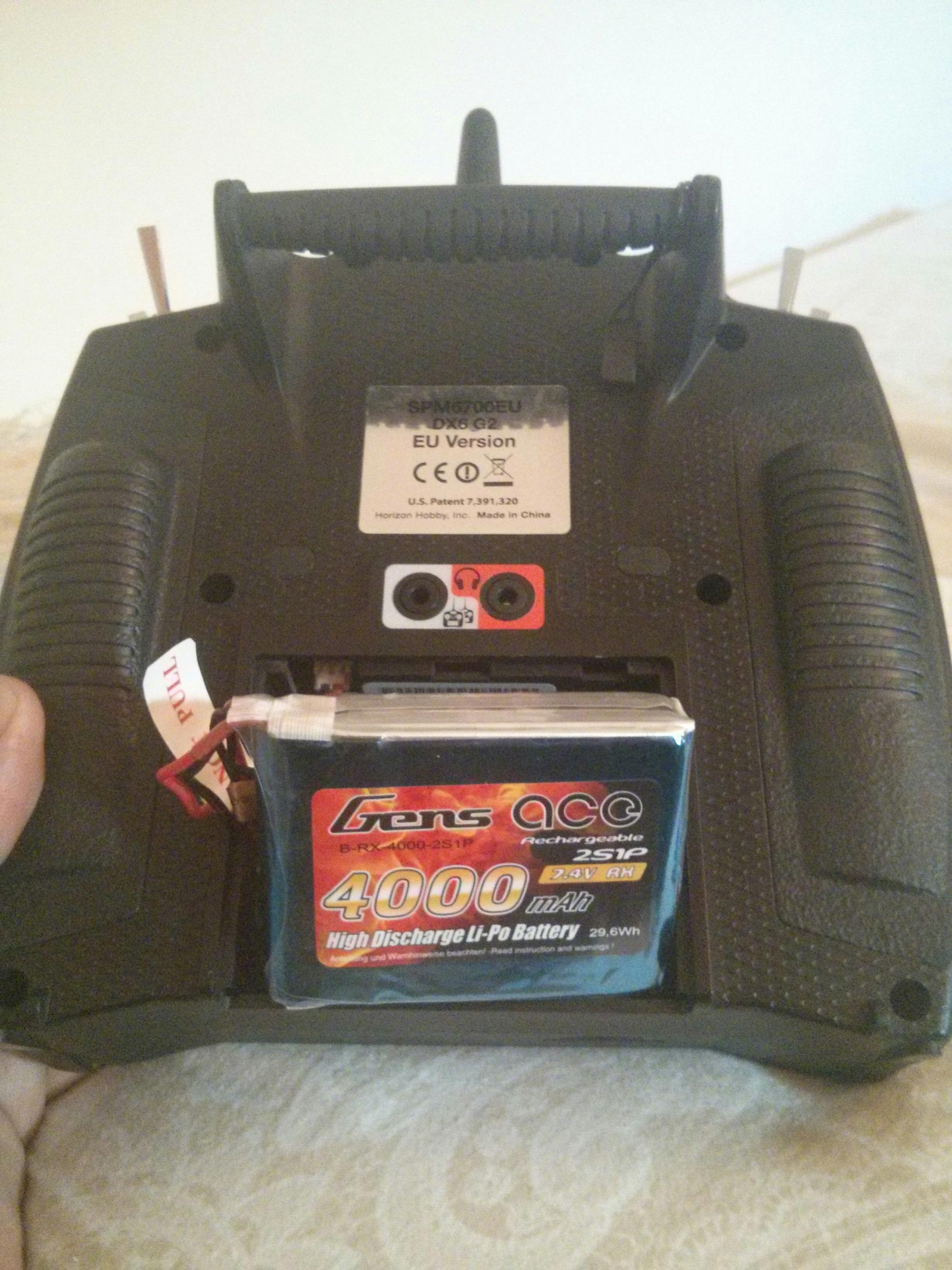

    חבר׳ס לא מזמן מצאתי סוללה אצל אדי שמתאימה בול לשלט שלי (DX6 החדש),
    מחיר ללא תחרות ואיכות ברמה הגבוהה ביותר (ג׳נס אס) ועם הקונקטור של ספקטרום, היא מקוטלגת כסוללה של מקלטים למכוניות בכלל..
    אני כבר 3 שבועות בשימוש פעמיים-שלוש בשבוע וכרגע היא על 7.8.. פשוט מדהים.
    שווה לבדוק.

    ציטוט נכתב במקור על ידי edgarfov צפיה בהודעה
    תן קישור
    Gens ace 4000mAh 7.4V RX/TX 2S1P Lipo Battery pack

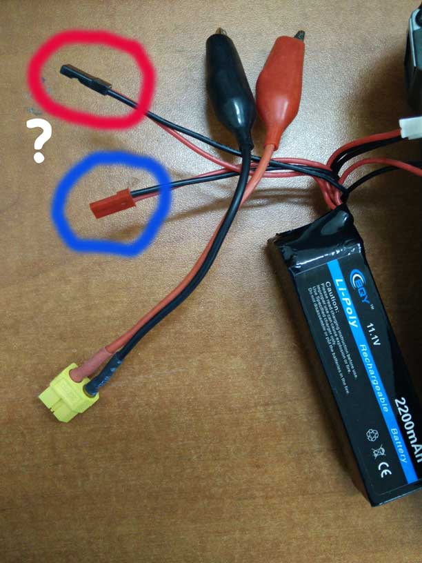

    היי,
    אז הסוללה הגיעה היום, ואין בה כבלים המתאימים למטען (Accucel-6).
    היא מחוברת כבר לשלט ועובדת טוב (רמת טעינה נוכחית: 11.6V), ואני תוהה כיצד להטעין אותה.
    האם חיבור של אחד הכבלים (מוקף באדום או כחול) באמצעות תנינים (בתמונה) ואז למטען יוכל לעבוד?
    במידה וכן - האם זה משנה איזה כבל (אדום/כחול) אחבר למטען?
    וואלה..נחמד. איך טוענים את זה בלי לנתק סוללה מהשלט?
    מטענים כמו זה מאפשרים טעינה דרך מחבר הבאלנס בלבד ואין צורך בהלחמת כבל מיוחד או ניתוק הסוללה מהשלט לצורך טעינה, זה מה שאני משתמש בפוטבה.
    http://www.hobbyking.com/hobbyking/s..._US_Plug_.html

    תכין קונקטור פשוט מxt60 לjst..
