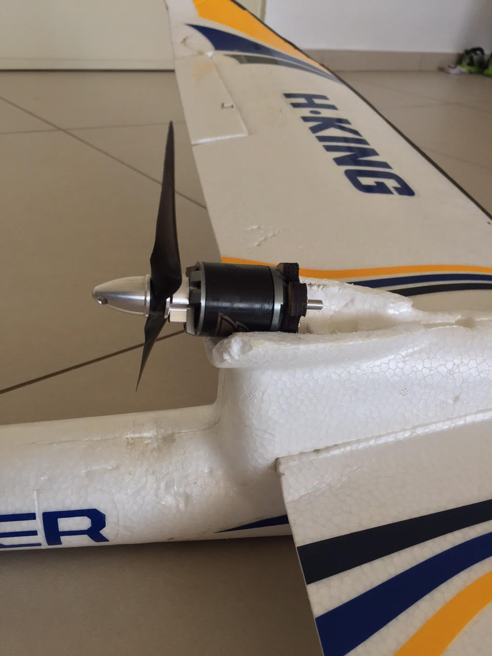

    שלום,
    לאחרונה ריסקתי את הביקסלר ונשבר לי החלק שעוטף את המנוע
    יש אפשרות להטיס עם המנוע חשוף?
    צירפתי תמונה.
    תודה לעונים.Click image for larger version.

    בעיקרון האווירודינמיקה נפגעה,החלק שנשבר תרם לזרימה יותר יעילה של אוויר על גבי המנוע אבל לא תהיה לך בעיה להטיס ככה

    ביקסלר טס בכל מצב, אפילו עם חצי כנף 😄

    זה לא טס זה צף

    You will probably won't feel the difference. Fly it

    לא תהיה שום בעיה בהטסה, אולי אפילו קרור טוב יותר למנוע.
    בנוסף, קל מאוד ליצר את הכיסוי החסר משארית כל שהיא של קלקר.....

    היי , התושבת של המנוע אמורה להיות מחוזקת לגוף גם בחלק העליון שהתפרק לך , נכון שהביקסלר טס בכל מצב , פשוט חבל שהמנוע יצא או יזוז מהמקום בזמן טיסה , אני הייתי מתקן את הנזק

    הבעייה אינה באוירודינמיקה (שנפגעה אבל זה זניח) אלא בתמיכה של תושבת העץ שנמצאת שם. אתה חיב לייצר לתושבת תמיכה נוספת אחרת יש סיכוי שזה יתפרק לך באויר
