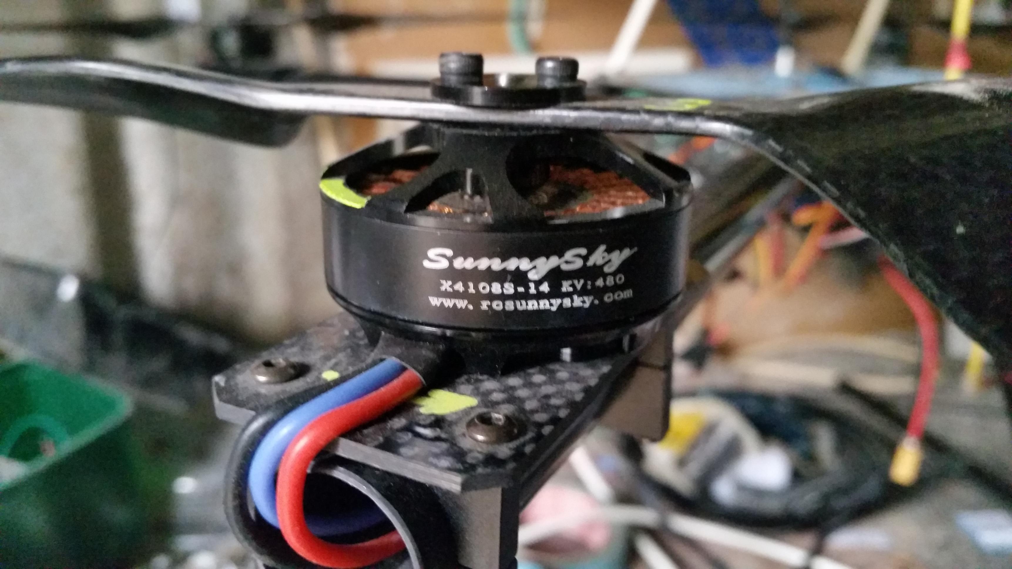

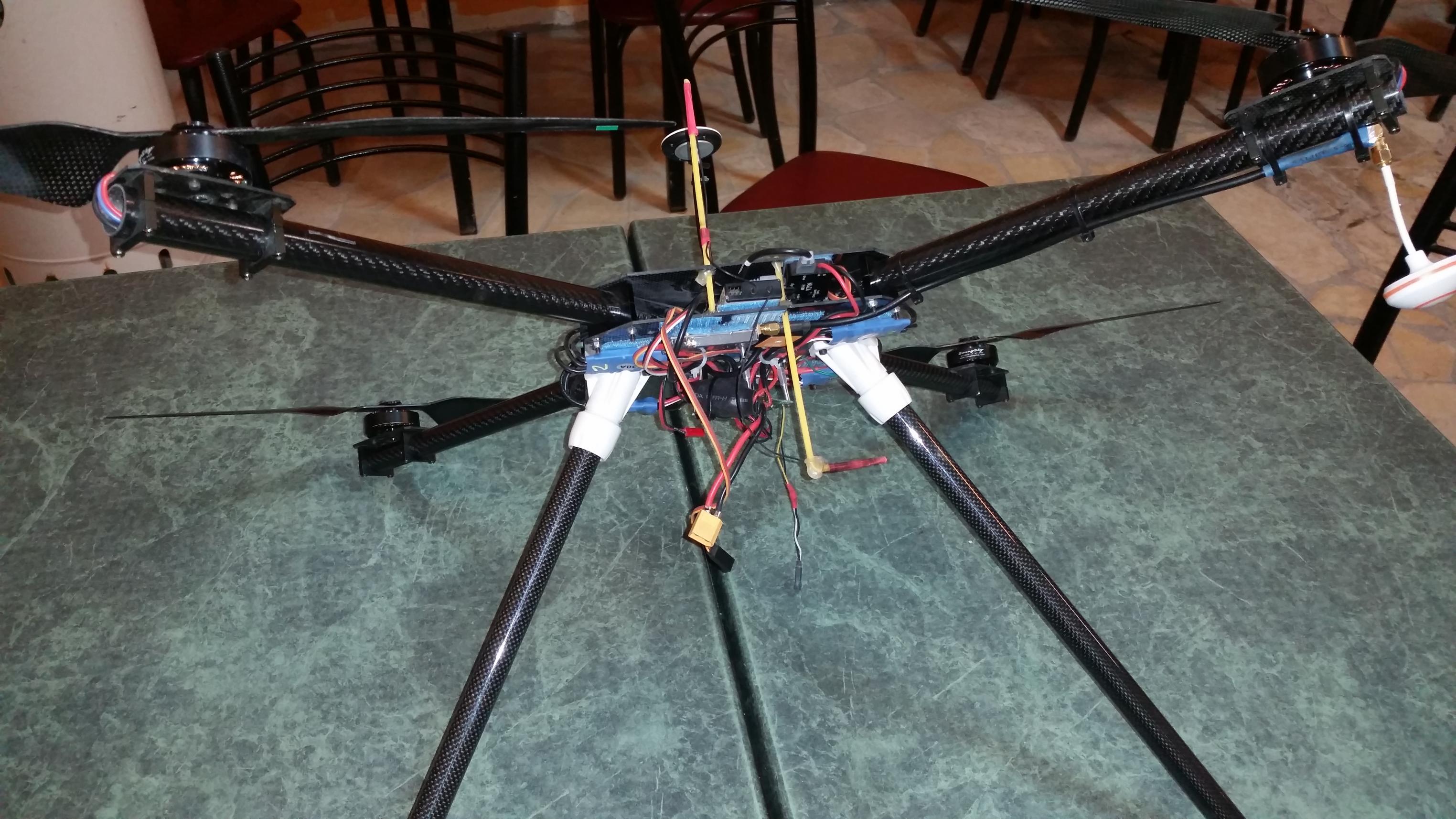

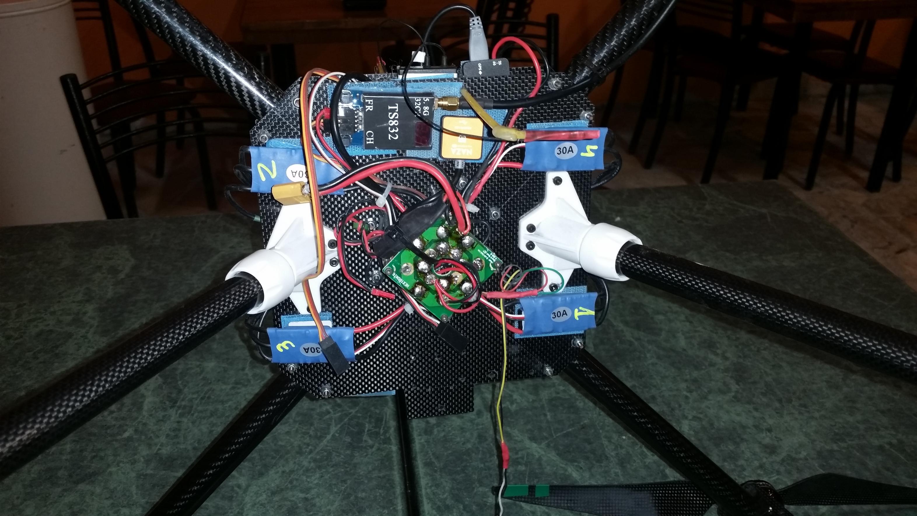

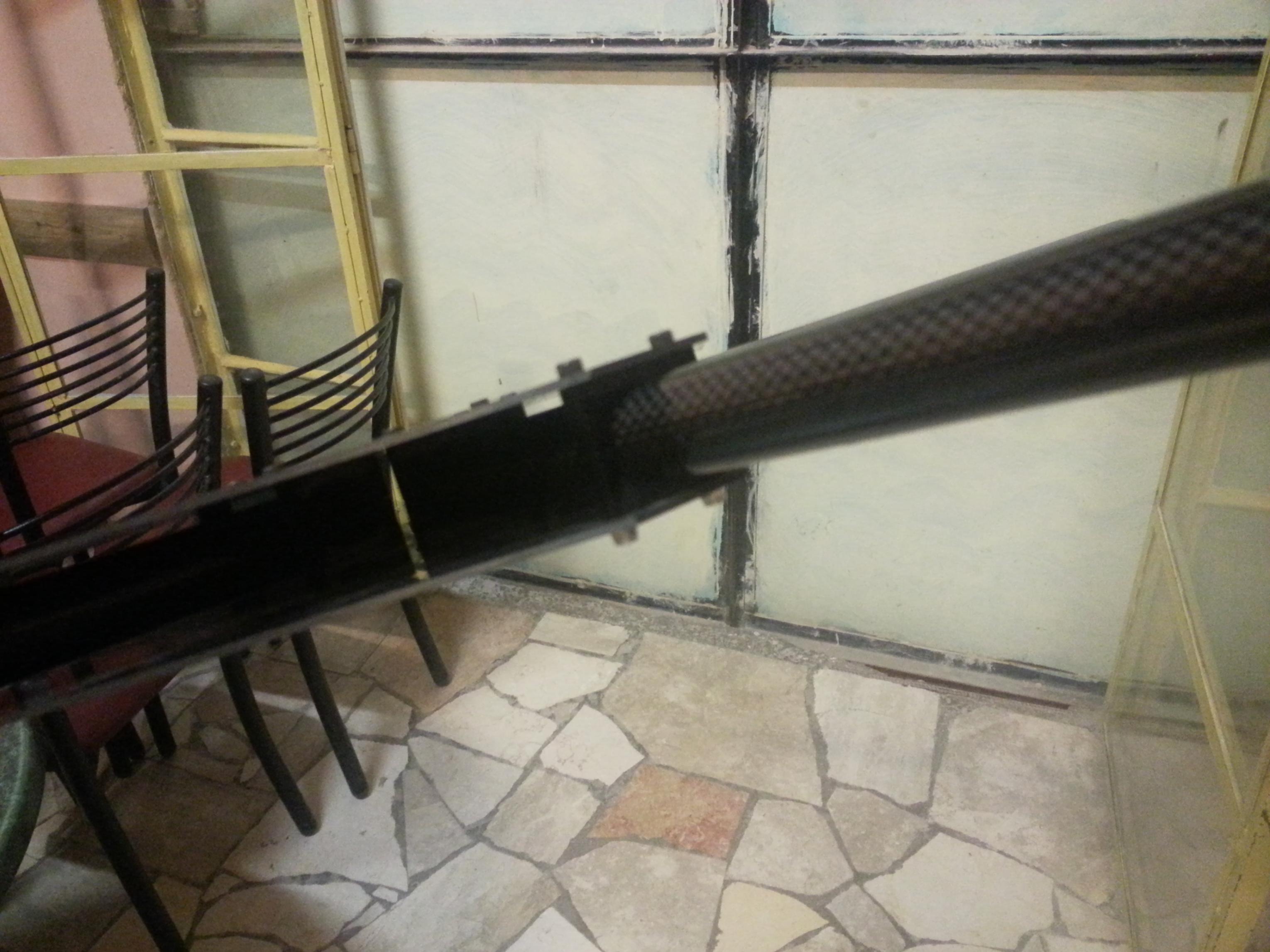

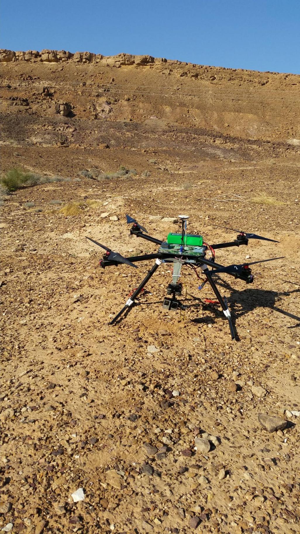

    כתבתי שהכל מתחיל בנאזה V2 אבל אני מסייג שאפשר גם את ה TAROT ZYX
    קונים 2 פלטות של קרבון שיתאימו לחיתוך של פלטה סדר גודל 18X18 ס"מ ועובי לפחות מ"מ אחד
    שיספיק גם ל4 פלטות קטנות יותר 5X8 שמחזיקות את המנועים http://www.ebay.com/itm/Tracer-Korea...0AAOSwBahVL7QL
    מס' צינורות קרבון עובי חיצוני 22 מ"מ עובי דופן 1.5 מ"מ באורך 50 מ"מ לזרועות ולרגליים http://www.ebay.com/itm/2pcs-Roll-Wr...gAAOSw7ThUk45c
    סט מתאמים לרגליים http://www.rctimer.com/product-1114.html , http://www.rctimer.com/product-1115.html , http://www.rctimer.com/product-1117.html
    כאלה במידות שמתאימות לתפוס את הזרועות לפלטות ולפלטות שמחזיקות את המנועים וברגים בהתאמהhttp://www.hobbyking.com/hobbyking/s..._Diameter.html
    השתמשתי בנמנועים של סניסקאי לפי התמונות
    בקרים http://www.lxrcmodel.com/details.asp...assId=00690004
    פרופים 17"
    עוד שני צינורות למגלשים (רגליים עובי 14מ"מ)
    כזה לחלוקת חשמל http://www.hobbyking.com/hobbyking/s...tput_PCB_.html
    חוטים ברגים בהתאמה לצרכים
    כמובן דיסק לחיתוך , דרימל לעבודות קטנות , מקדחים טובים לקרבון
