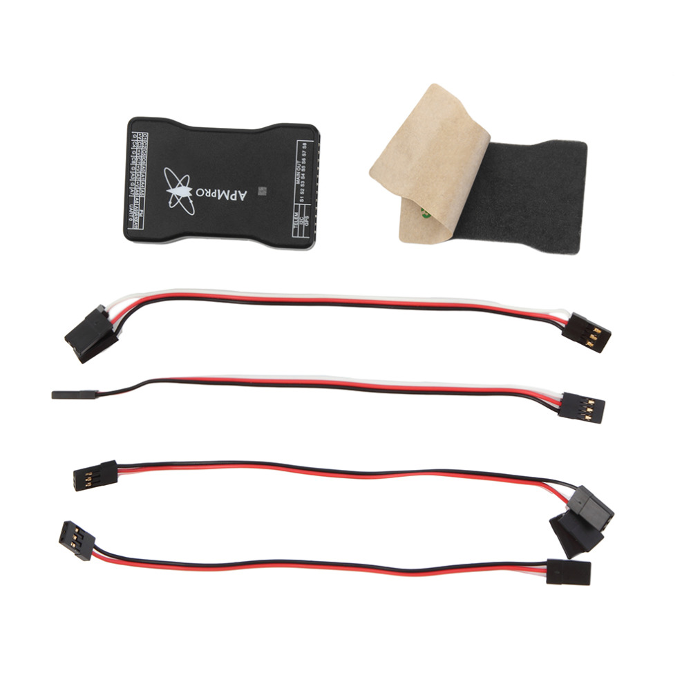

    צירפתי תמונות של החלקים אשמח אם מישהו יודע שיגיד לי איך לחבר,
    השלט חדש ותקין ולפעמים במישן פלייר הוא היה מגיב רק לערוץ אחד ולכל השאר לא.

    התמונות לא ממש יצליחו להסביר לאחרים מה הבעיה. אלו תמונות שכל אחד יכול להוציא מהקישורים שכבר סיפקת בפוסט הראשון. חבל שלא סיפקת תמונות מהסטאפ שלך, אולי יש מישהו כאן שיוכל להבחין בבעיה...

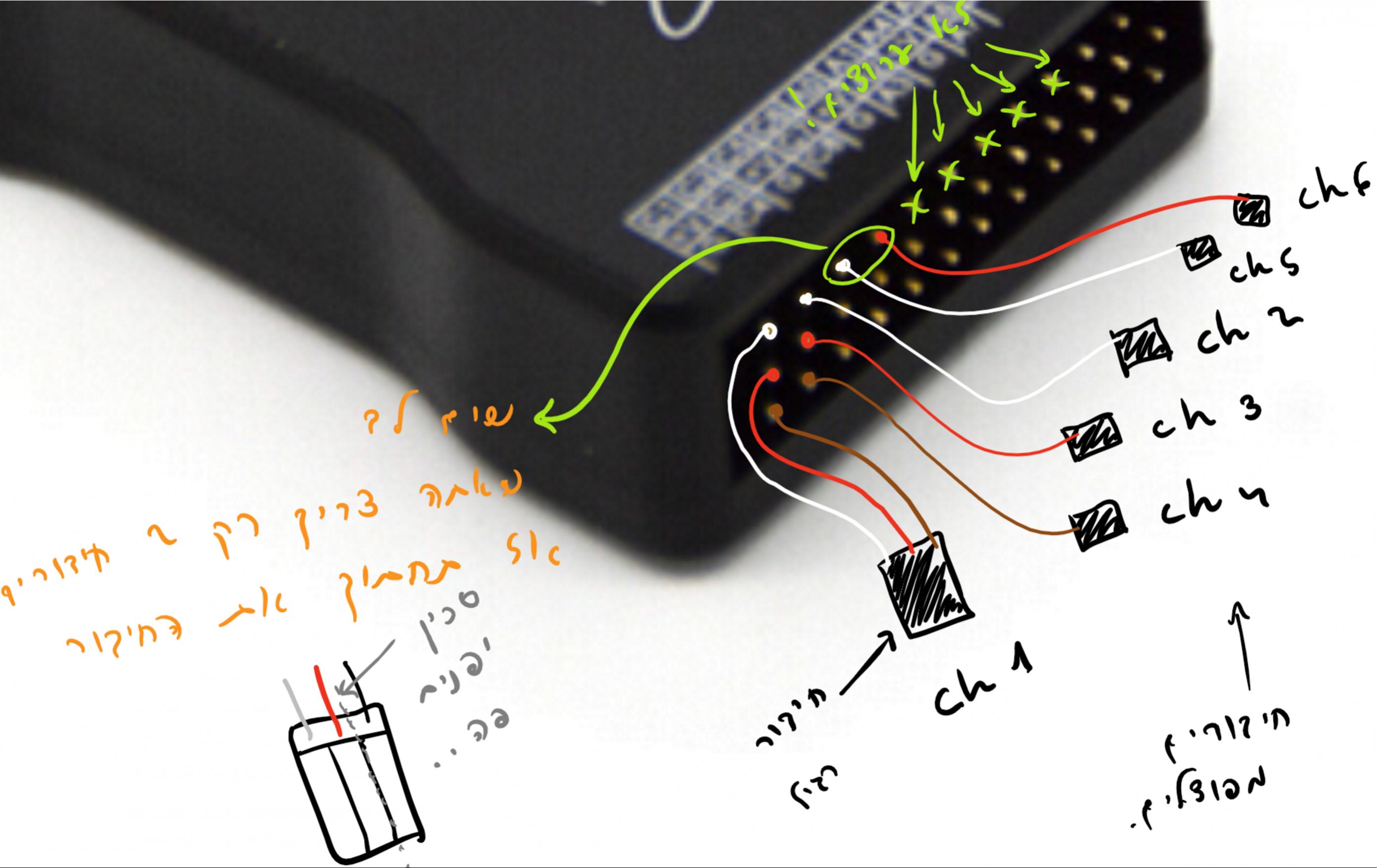

    שחור זה האדמה, אדום זה ה5 וולט, וכל צבע אחר בכבל יהיה סיגנל של הערוץ.
    במקלט לרוב האדמה וה5 וולט מחוברים בין כל הערוצים אז מספיק לחבר אותם רק לערוץ אחד. שים לב לכיוון של החיבור, יכול להיות שהפכת בין הסיגנל לאדמה?

    עשיתי לך דיאגרמה.. מקווה שעזרתי.

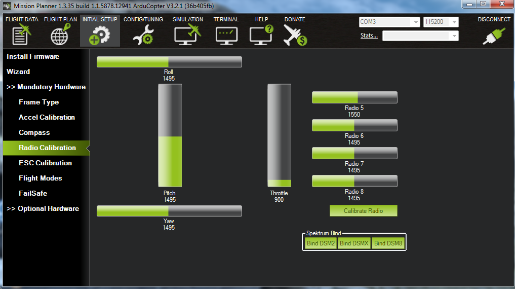

    התקדמתי קצת, אך לא פתרתי את הבעיה.

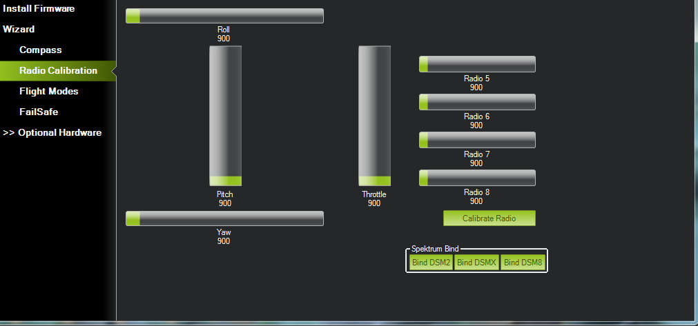

    צריפתי תמונה והבעיה היא כשאני עושה לוחץ על calibrate radio המשרעות אמנם ירוקות בשונה מפעמים קודמות שהיו אפורות אך הן לא מגיבות לשלט ולא מופעים לי הקוים האדומים של הטווח לחיצה.
    יש לכם השערות ממה זה נובע?
    תודה מראש,

    אתה יכול לפרט קצת? חיברת כמו שהראיתי? או עשית משהו אחר? זה יעזור לי להבין יותר טוב...

    כן חיברתי כמו שהראת, חתכתי את החוט וכאשר התחברתי במישן פלנר, התמונה שצירפתי זה מה שהופיע לי ב intial setup.

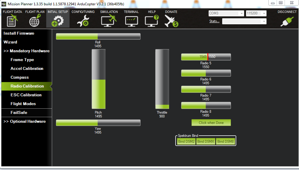

    ניתן לראות בתמונה שהמשרעות עלו אך בכיול הן לא מגיבות, הן נשארות מלאות חוץ מהthrottle שנשאר כמו פעם שעברה על 900.
    בנוסף צירפתי תמונה של המשרעות גם לאחר שאני לוחץ על כיול.
    תודה מראש לכל העוזרים!!Click image for larger version.
