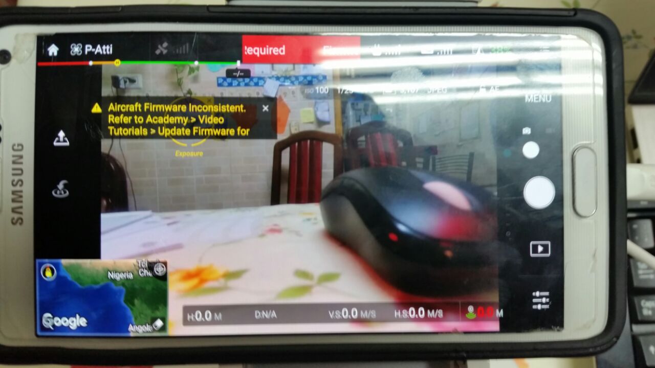

    ברירת מחדל phantom 3 עזרא דחוף!
    תדע שהסוללה טעונה כשהיא לא תראה יותר פסים ירוקים
    מה שמופיע לך באפליקציה זו בקשה לעדכון גרסה
    תחפש ביוטיוב, יש המון סרטונים שמראים איך עושים את זה

    ככה זה אמור לעשות שהוא רוצה שאני יעדכן?
    האור בשלט ירוק והמסוק מהבהב בצהוב ולא נותן לי להדליק את המנועים?

    וצריך לעדכן גרסה גם במסוק וגם בשלט?
    Jul 2015
    54
    הודה 6 פעמים ב 6 הודעות
    ברירת מחדל תגובה: phantom 3 עזרא דחוף!
    כן
    צירפתי לינק לסרטון של dji שמסביר בפשטות איך לעדכן גרסה
    https://youtu.be/aSPRLjnTwc4
    Apr 2016
    18
    צריך גם לעדכן את הגימבל כמו בסירטון?
    Jul 2015
    54
    יש לבצע את כל מה שמופיע בסרטון

    ובזהירות! עידכון גירסה לוקח זמן, תמתין עד שהוא יסתיים (ציפצופים שנשמעים כמו ביפ...ביפ-ביפ) לפני כיבוי והדלקה. מניסיון מר.

    תודה, עשיתי עדכון גרסה בהצלחה!!
