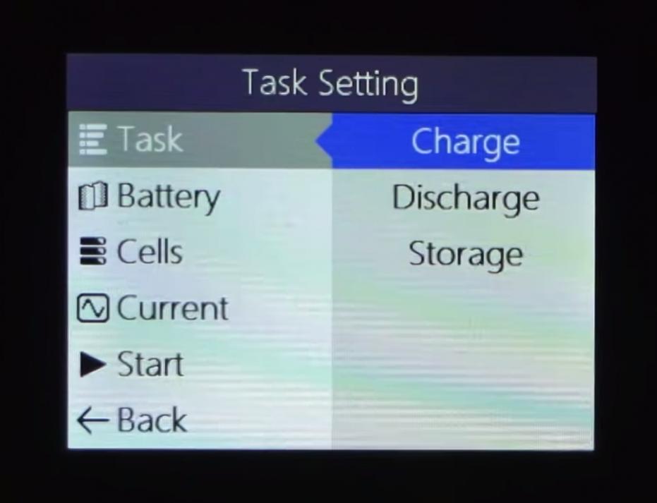

    ג. אתמול, בזמן שהמתנתי לתגובות שלך ושלך משה, עשיתי מחקר קליל ושמתי לב של-iSDT אין פונקציית "Balance Charge".
    יש לך מושג למה? האם פונקציית ה-Charge שם מתנהגת כ-Balance Charge תמיד? והאם זה תקין?

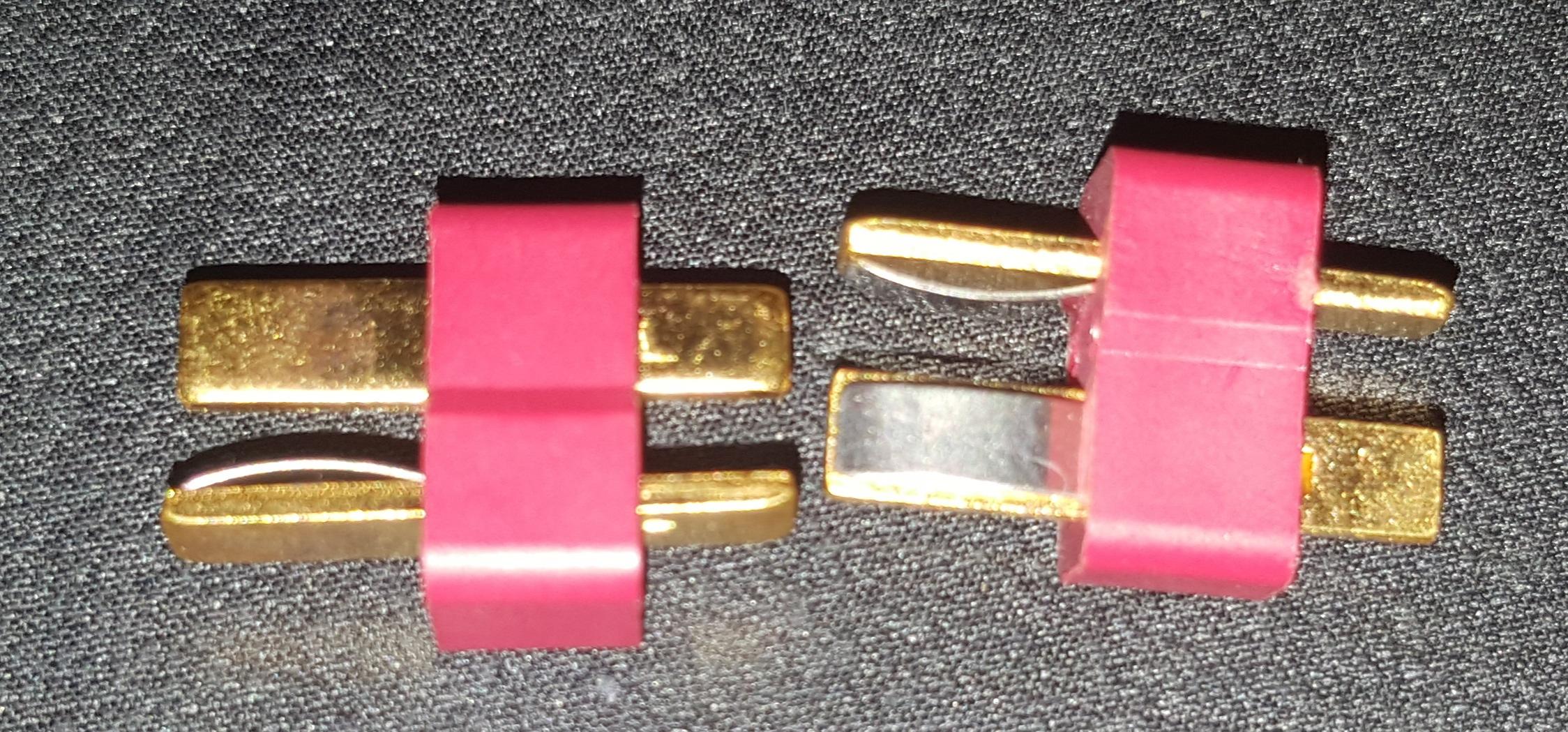

    דבר נוסף ולא פחות חשוב. החיבור של ה-iSDT הוא מסוג XT60. כל הסוללות הנוכחיות שלי עם חיבור Deans, ואין לי את המכשור או היכולת לבצע הלחמות חדשות להחליף אותם.
    אז גם זה קצת מינוס בשבילי..

    2. ברור שיש מצב Balance במטען iSDT. יכול להיות שיש לו שם אחר, אבל התוצאה זהה - איזון בין כל התאים בסוללה.
    לגבי השעות, זה פשוט - רן בשירות הלקוחות של איפליי עד שעה 4, ואני במשמרת שנייה אחריו. היום לצערי איחרתי בשעה... מקווה שלא אקבל ריתוק לשבוע
    מתוך סרטון על ה-iSDT:
    שוב, יכול להיות שה-Charge הוא פשוט תמיד Balance Charge. אבל מי יודע? לא מצאתי על זה מידע..
