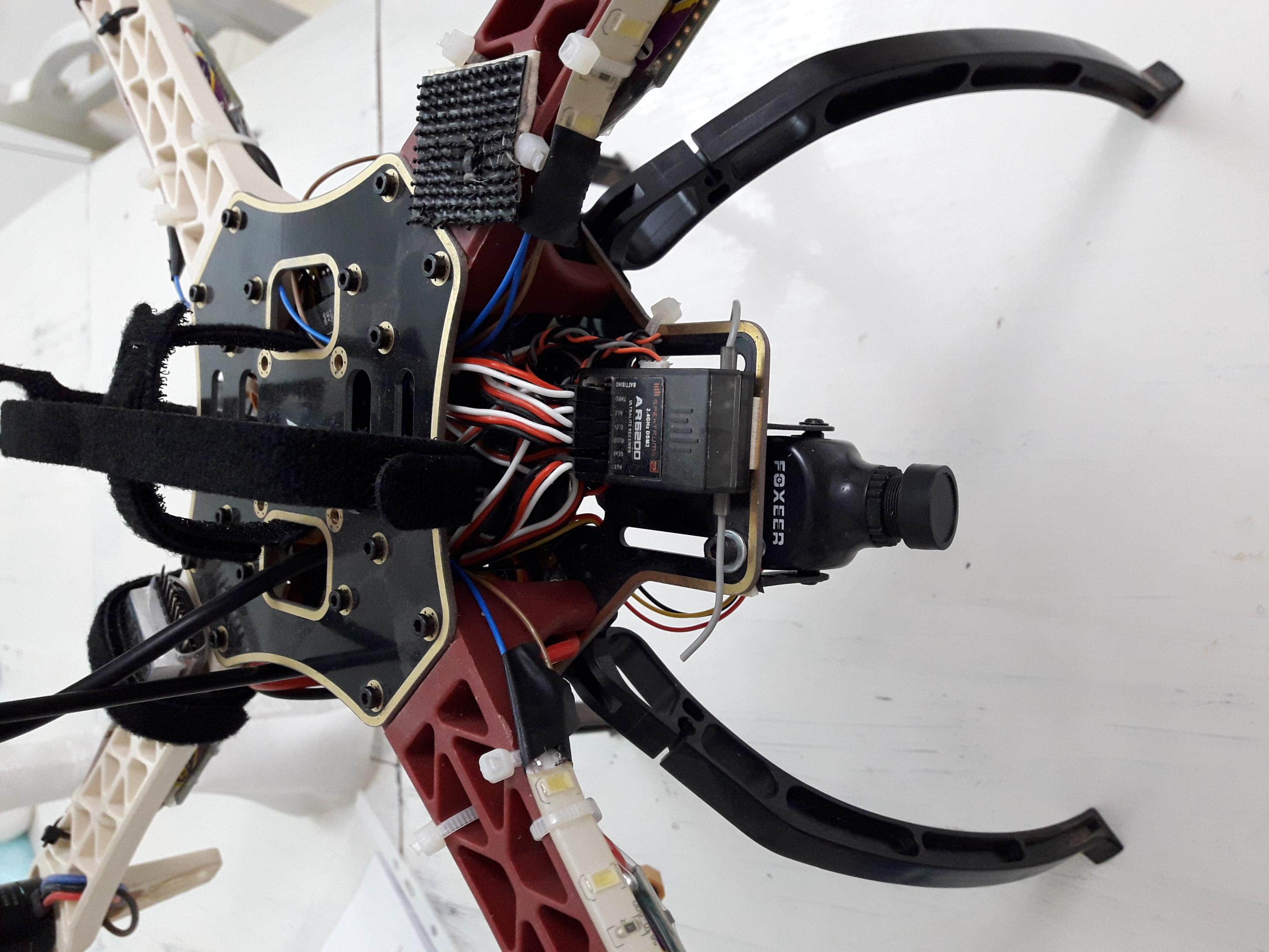

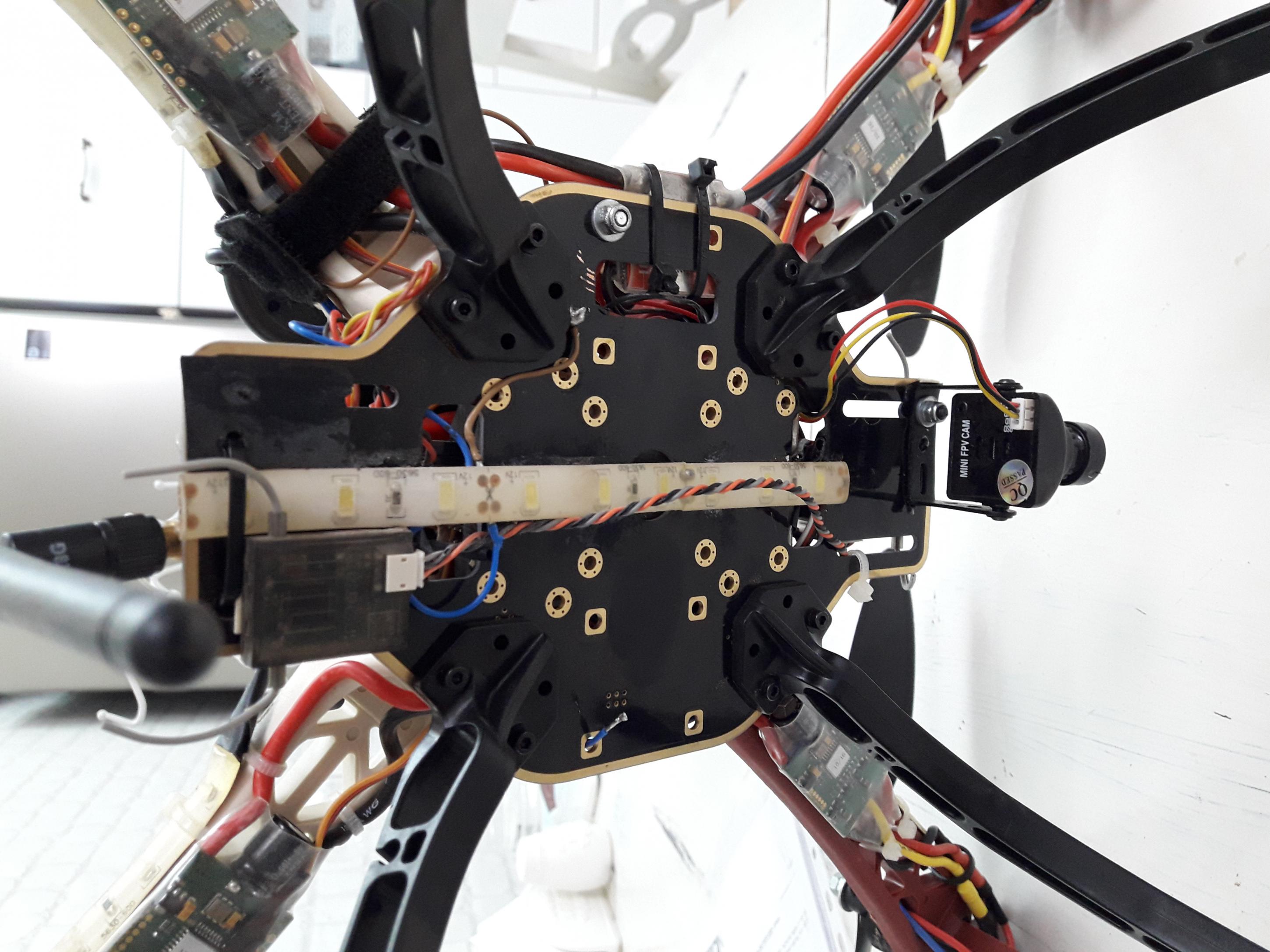

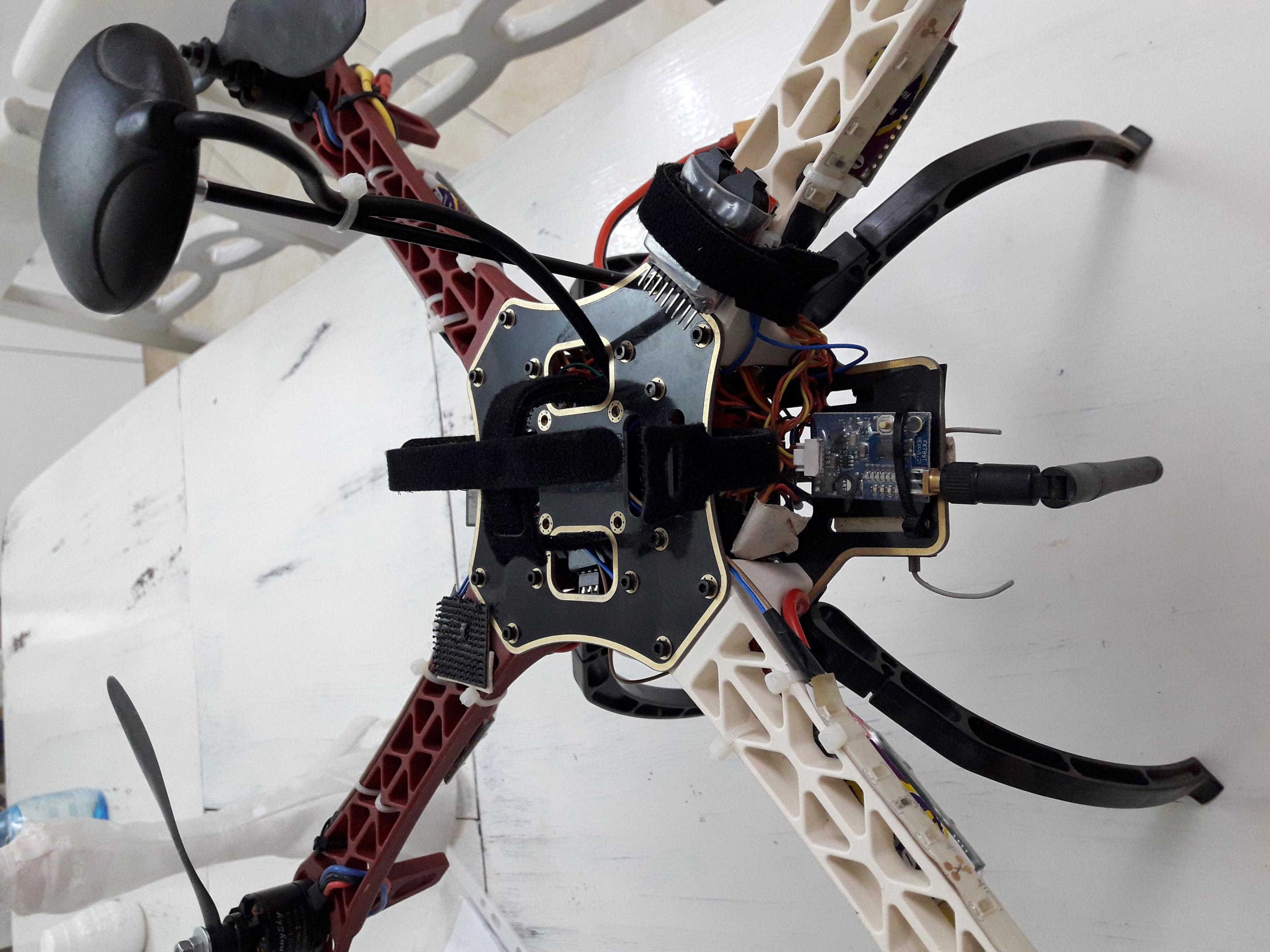

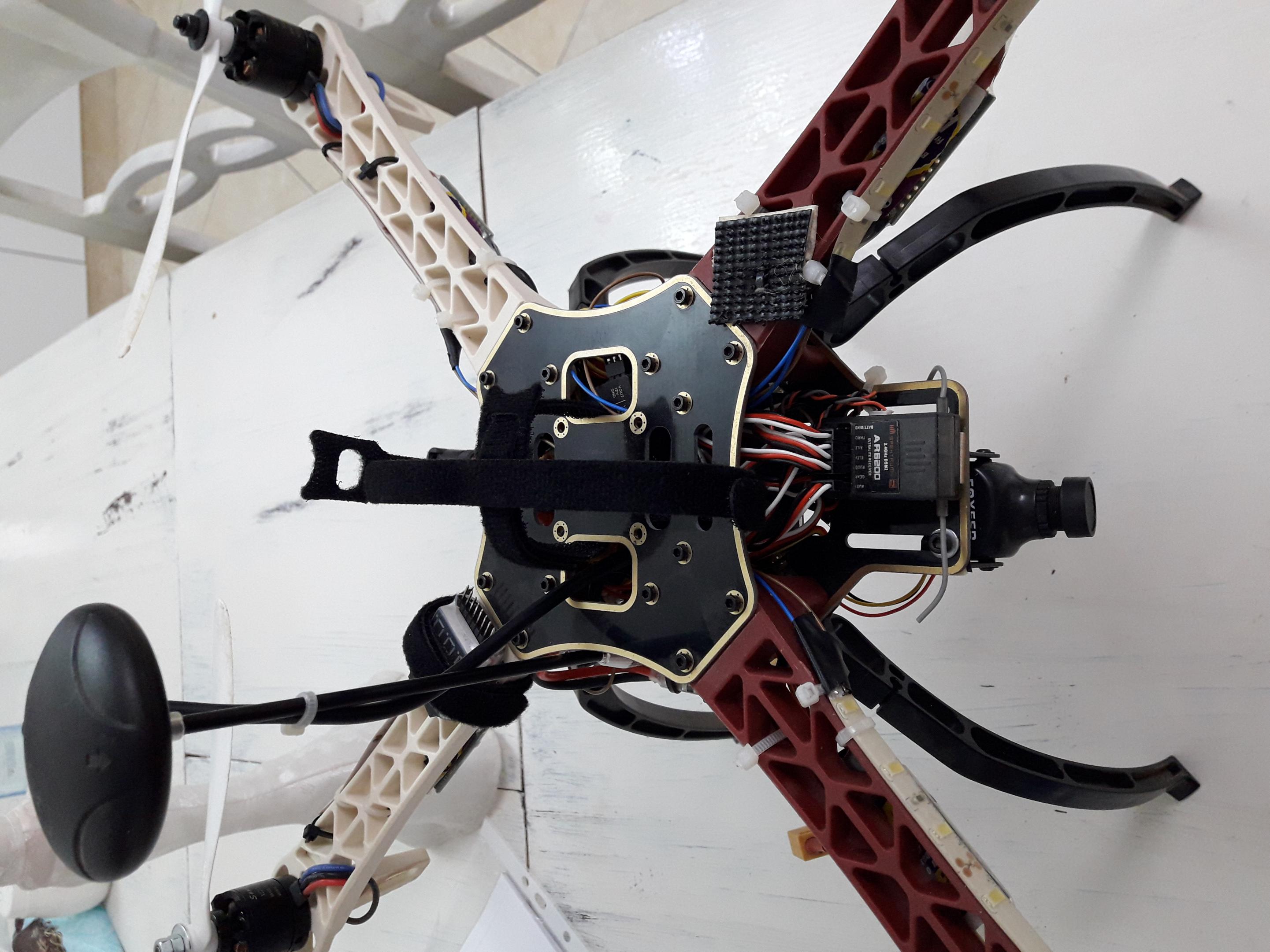

    אני מציע שתטיס שוב, הפעם כשאנטנת המקלט בקו עין ישיר ולא חסום עם הרחפן/משדר וידאו וניקח את זה משם.
    יש לתת את הדעת לקיטוב של האנטנות וטיבם. לא כל האנטנות נולדו זהות. יש פשוטות ויש מעגליות ועוד מיליון ווריאציות וטעמים.
    תכתוב לנו איזה סוג אנטנות אתה משתמש, איך אתה משתמשם בהן, איזה קיטוב, איך הן מותקנות, ותעלה וידאו חדש ואז, ורק אז יהיה לנו ידע בסיסי שיעזור לנו לייעץ לך.

    משתמש במשדר הזה עם האנטנוט המקוריות שלו:
    FX FX796T FX799T Micro 5.8G 40CH 600mW AV Race Transmitter
    ועם המשקף (מקלט) הזה גם כן עם האנטנה המקורית שלו:
    Eachine EV800 5 Inches 800x480 FPV Goggles 5.8G 40CH Raceband Auto-Searching Build In Battery
    אעשה בדיקה יותר איכותית ואחזור עם תשובות בנוגע לאופן ההטסה ומיקום המקלט/משדר.
