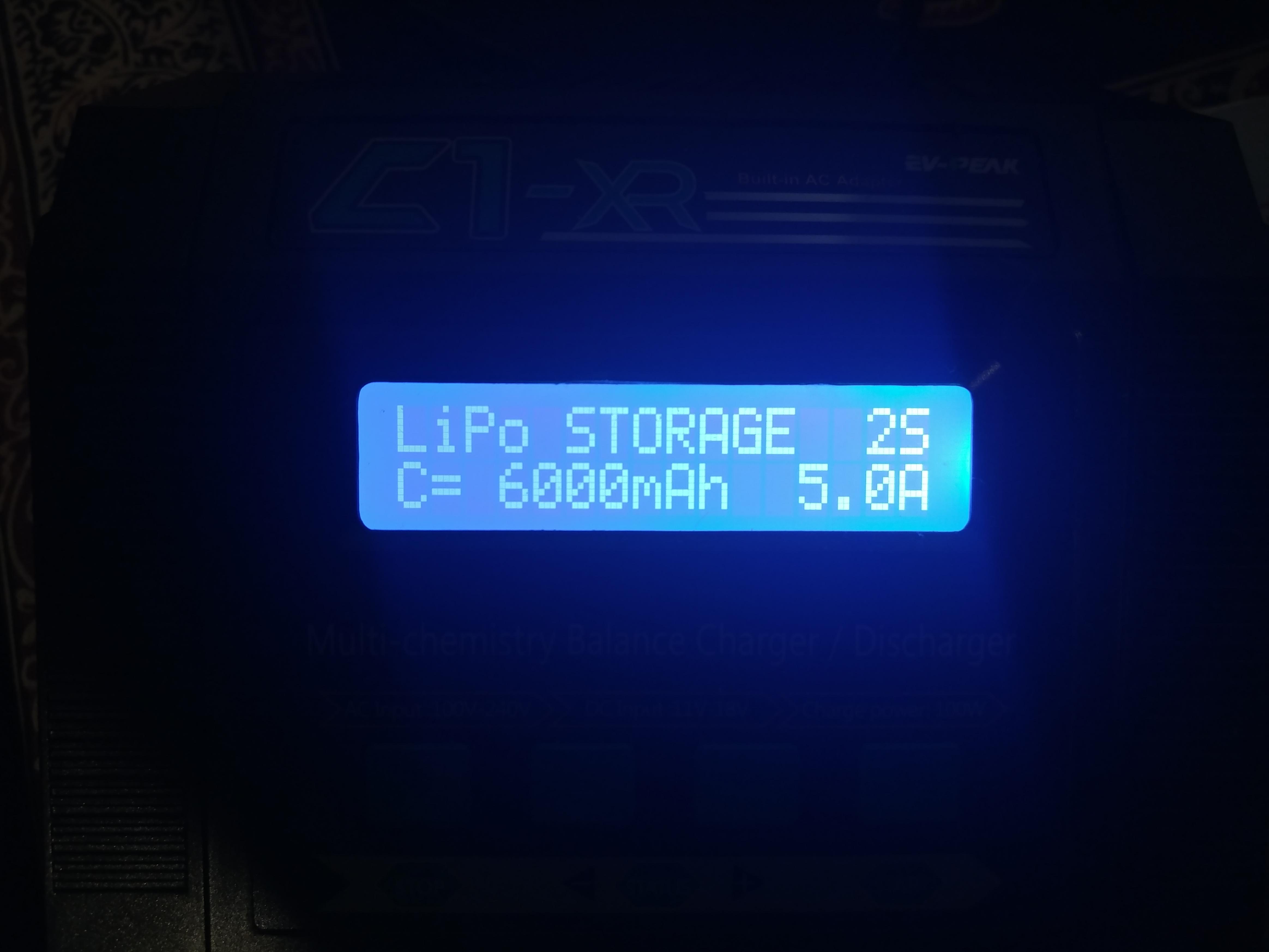

    ואני אשמח גם לדעת לבי האיחסון של הסוללה.
    אני כרגע מנסה לאחסן בצורה הבאה:

    המטען כבר בערך שעתיים עובד ועוד לא צפצף זה הגיוני?

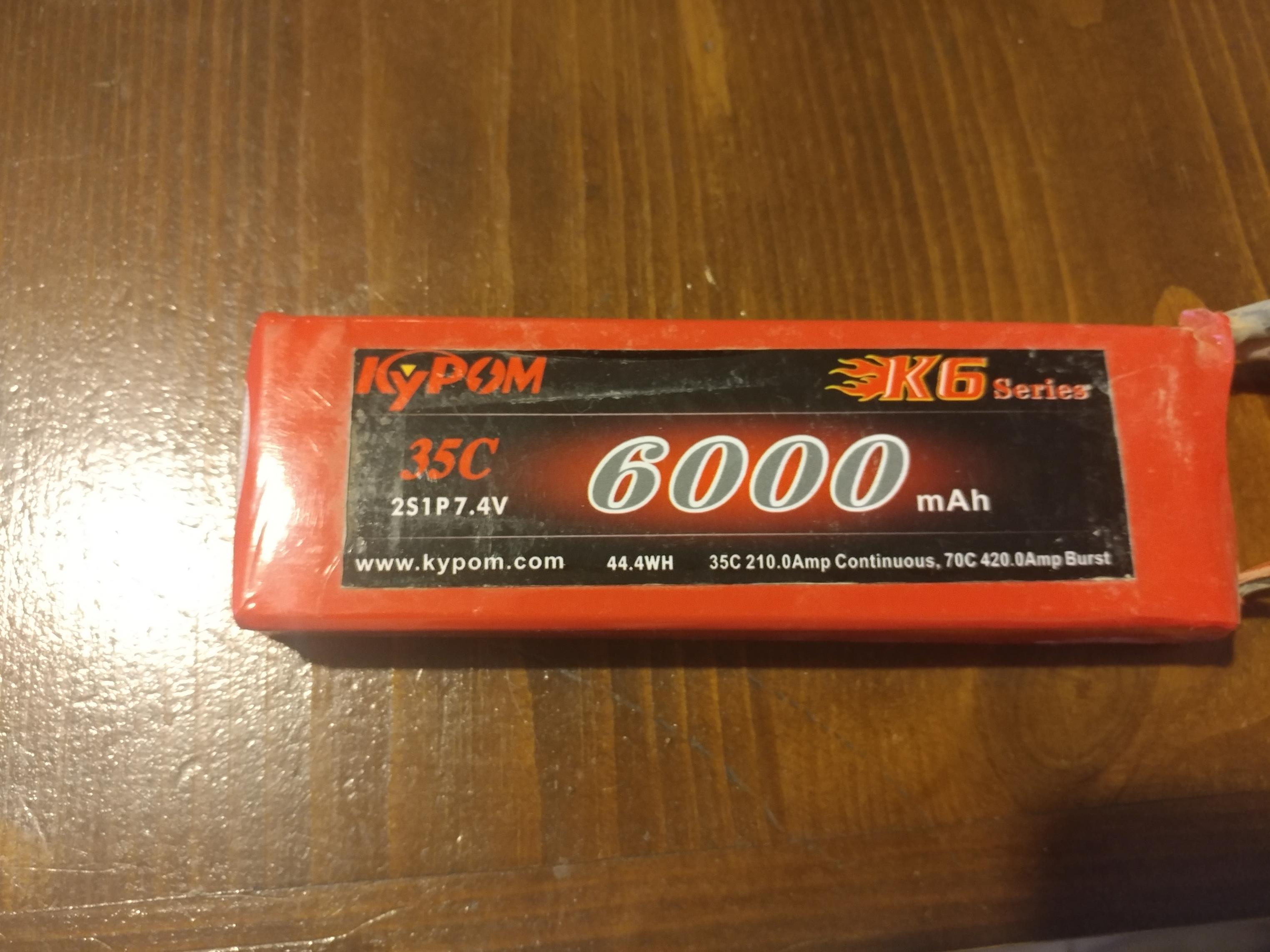

    יש לי 2 סוללות, כל אחת מהסוללות היא 2תאים 7.4V 6000mahClick image for larger version.

    א. הסוללה שלך צריכה להיטען ב 2 תאים [7.4 וולט] ו 6000 מיליאמפר שעה
    ב. שתי סוללות במקביל יטענו ב 12000 מיליאמפר שעה ב 7.4 וולט
    ג. הצילום מסך שבצילום נכון
    צריך לשים לב שהמטען שלך יודע או לא יודע לעבור אוטומאטית בין מצב טעינה לפריקה ע"פ מתח הסוללה.

    צריך לשים לב שהיציאה שלו היא עד 10 אמפר [10000 מיליאמפר] מה שאומר שטעינה במקביל תיקח יותר משעה
    ה. הייתי ממליץ לך לותר על טעינה במקביל ולקרוא טוב טוב את המאמרים שבקישורים.

    אני עוד לא סגור על מצב האיחסון. בסוללות אחרות (קטנות יותר 2.2A) עם אותו המתח (7.4) הוא התריע בסיום, לקח לו משהו כמו 45 דק'...
    יש מצב שבמקרה הנ"ל זה יותר משעתיים?

    כן.
    זה תלוי במצב הסוללה
    אם הסוללה מלאה אז המטען פורק אותה ל 3.85 לתא
    פריקה לוקחת יותר זמן מטעינה היות והיא מתבצעת בזרם נמוך יותר [המטען מחשב עצמאית]
