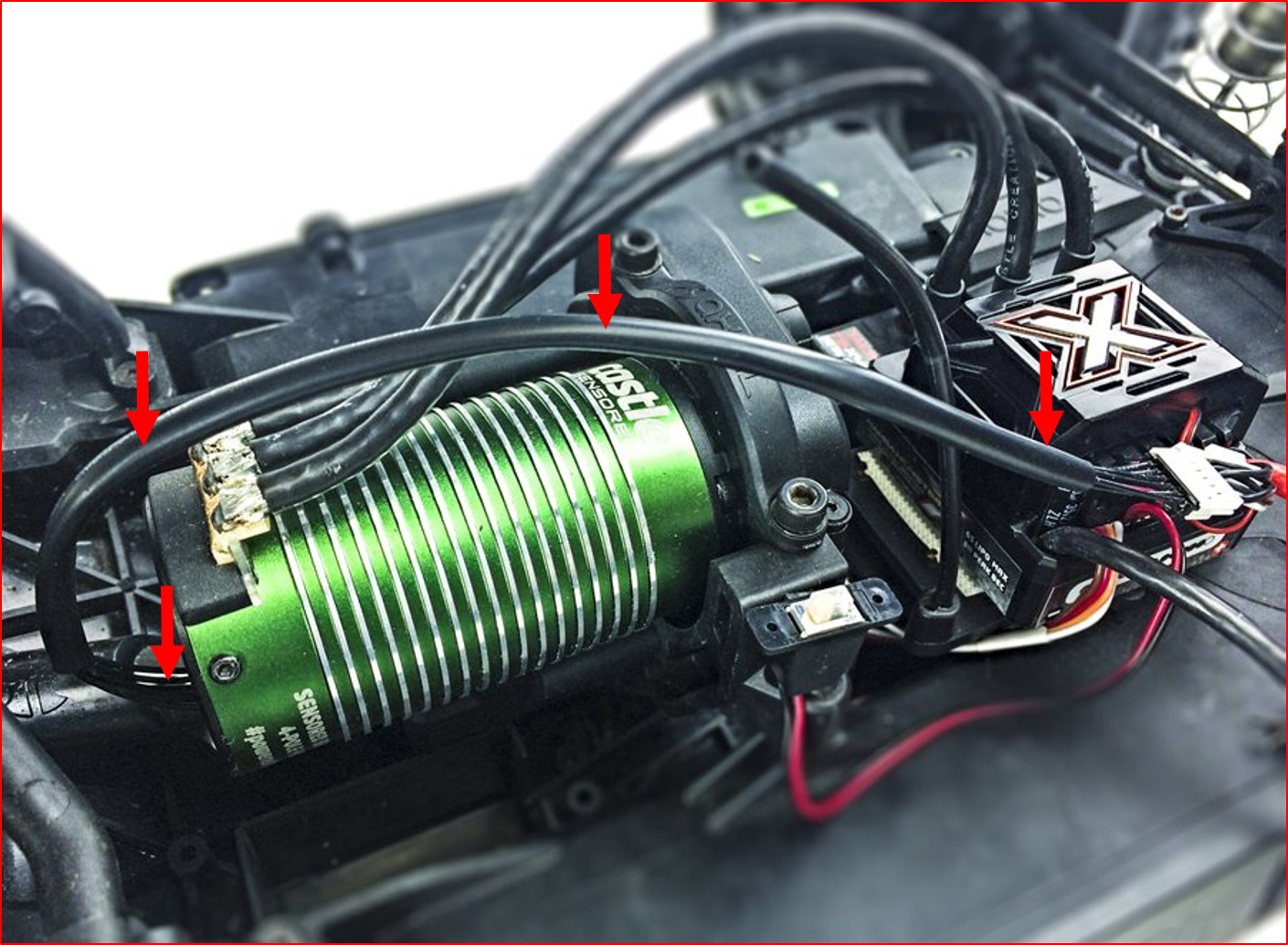

    1 . לא ראיתי כבלים במנוע חוץ מ
    אדום שחור לבן. גם באתר של קסטאל לא ראיתי כבלים
    חוץ מ אדום שחור לבן , אין שם כבל סנסור שיוצא מהמנוע אולי מהבקר זה קישור לדגם מנוע ובקר שלי (אתה ראיתה באתר כבל לסנסור תראה בקישור הזה.)

    מודיעין
    10,083
    1,390
    ברירת מחדל תגובה: עזרה בקר של קסטאל ממבה x
    תסתכל על הכבל שבתמונה
    מקור התמונה הוא הקישור שאתה נתת
    תחפש את הכבל הזה
    אצלי אין את הכבל הזה
    וליניב אין את הרכיב תיכנות.
