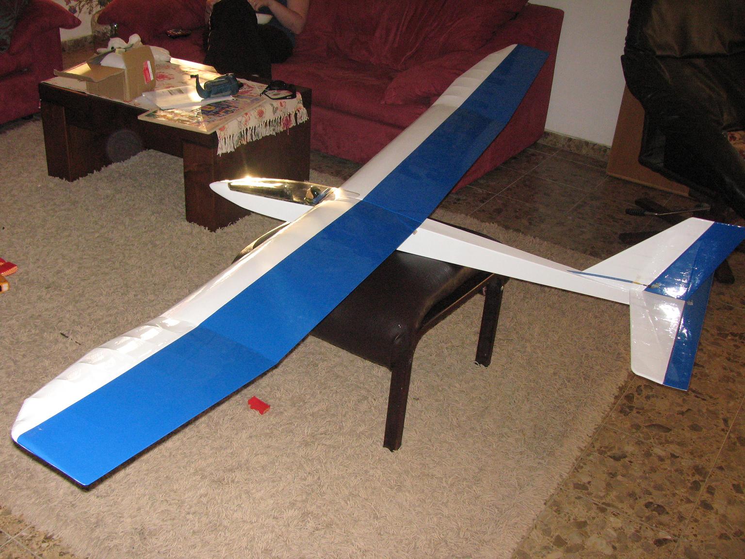

    זהו סיימתי עם הדאון... נשאר רק להוציא את האנטנה מהגוף ולאזן...
    תגידו איך ומאיפה אתם חושבים שאני צריך להוציא את האנטנה?.. אני מניח שמלמטה זה רעיון ממש רע כי היא יכולה להקרע בנחיתות, הקטע שהאנטנה יותר קצרה מהגוף של הטיסן ככה שאני לא יכול לחבר אותה לאחד ההורנים בזנב או משהו כזה... מה אתם מציעים? להדביק עם סלוטייפ לצד של הגוף?
    צריך משהו שייתן מינימום גרר

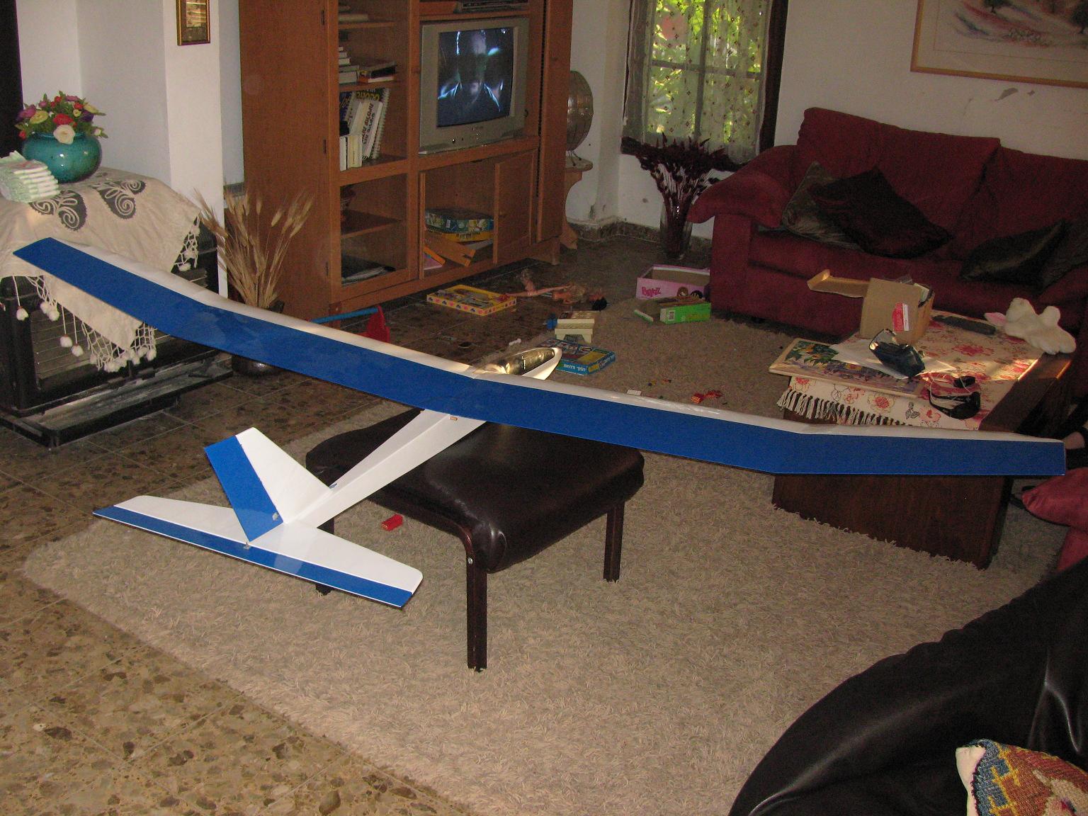

    בנוסף להכל לא לשכוח לבדוק פיתולים בכנפיים! זה מאד חשוב וקריטי! הכנפיים כל החלקים של הכנפיים צריכות להיות בלי טיפה של פיתול, אפילו לא 1 מ"מ.

    איך בודקים פיתולים?

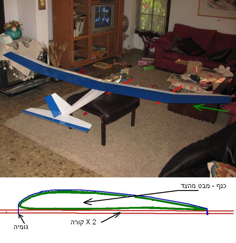

    פשוט למדי.
    כשיודעים מה לבדוק אפשר ע"י מבט מקדימה לראות ששפת הזרימה "נעלמת" מאחרי שפת ההתקפה ביחד לכל אורך הכנף. לא נוצר מצב שבאחד מקצוות הכנף עדין רואים את שפת הזרימה בעוד שבקצה אחר היא נעלמה.
    למי שההסבר לא ברור אפשר להשתמש בשיטה פשוטה יותר שמתוארת בתמונה. מחברים מתחת לכנף שני מוטות עץ ישרים (ע"י גומיות ) בקצוות של קטע כנף שאמור להיות לא מפותל (הקווים האדומים בתמונה). במבט מהצד (החץ הירוק בתמונה) שני המוטות אמורים להיות מקבילים.

    ציטוט נכתב במקור על ידי umbo צפיה בהודעה
    פשוט למדי.
    לדעתי הדרך השניה שאתה מציע, היא הטובה והנכונה ביותר לבדוק פיתול כנף ורמת הדיוק בה גבוהה ביותר. אני נוהג להשתמש אך ורק בדרך זו. כנף שנמצאה ישרה בבדיקה כזאת, אין כלל ספק לגביה.

    ציטוט נכתב במקור על ידי flatspin צפיה בהודעה
    בהחלט נכון, אבל מה עושים בשטח ההטסה כשמישהו מבקש ממך עזרה עם טיסן שיש לו נטיה להתאבדות ?
    אז משהו בסגנון השיטה הראשונה או סתם מבט מהצד על הכנף יעזור.

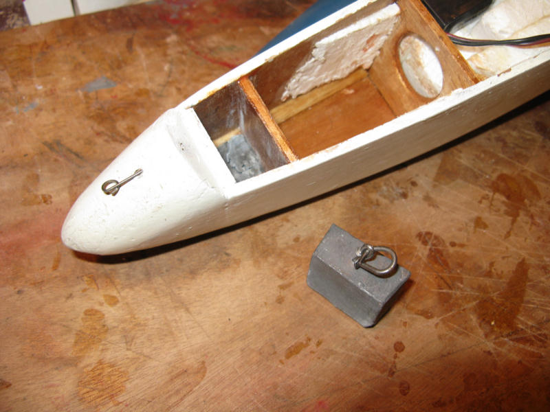

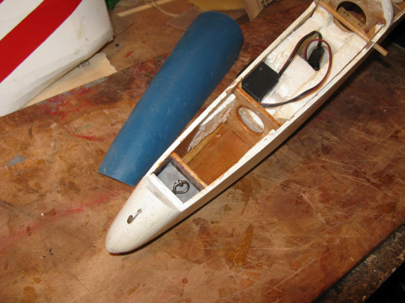

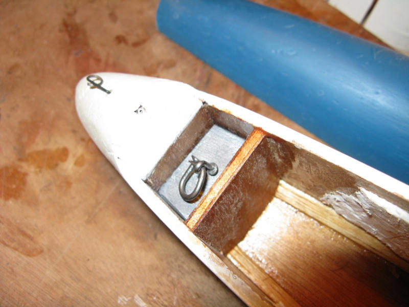

    אתה יכול לראות בתמונות חרטום של דאון שלי. לתא הקדמי, שהוא קטן למדי, הכנסתי עופרת במשקל הרצוי. אבל כדי להכניס את כל הכמות, בלי שיהיה אויר בין חתיכות העופרת, בניתי משאריות בלזה (ממש לא משנה איזה עובי) תא במימדים של הטיסן. התכתי עופרת (בקופסת שימורים קטנה שהחזקתי עם פלייר על להבת הגז במטבח) ושפכתי את העופרת המותכת לתוך קופסת הבלזה שבניתי. כדי שהבלזה לא תשרף מיד מהחום של העופרת מספיק פשוט להרטיב אותה היטב - העופרת מתמצקת ומתקררת לפני שקורה משהו לבלזה. אני גם הכנסתי מסמר מקופל לעופרת כדי להקל על שליפת המשקולת מהתא שלה בטיסן. אתה מקבל משקולת מעוצבת במשקל הכי גדול שאפשר להכניס לנפח הנתון בחרטום הטיסן - כמו שאתה רואה אצלי עוד נשאר הרבה מקום פנוי.
    הערה - יבואו כאילו שיגידו כמה מסוכן לעבוד עם עופרת. אז נכון, לעשות את זה כל יום במשך כמה שעות זה לא בדיוק בריא, אבל פעם בחיים במשך 2 דקות באזור מאוורר, לא בדיוק מרעיל אותך סופית !
