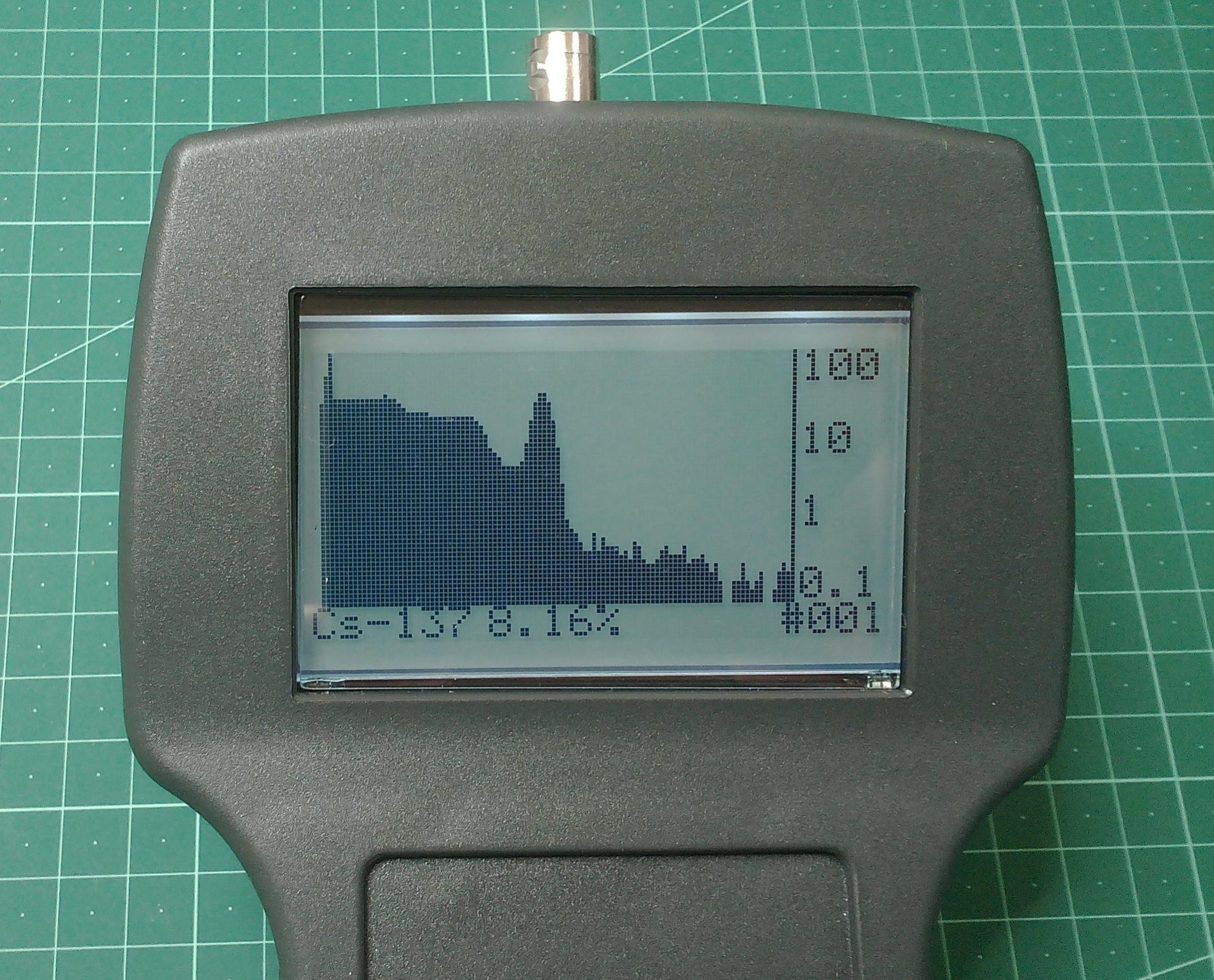

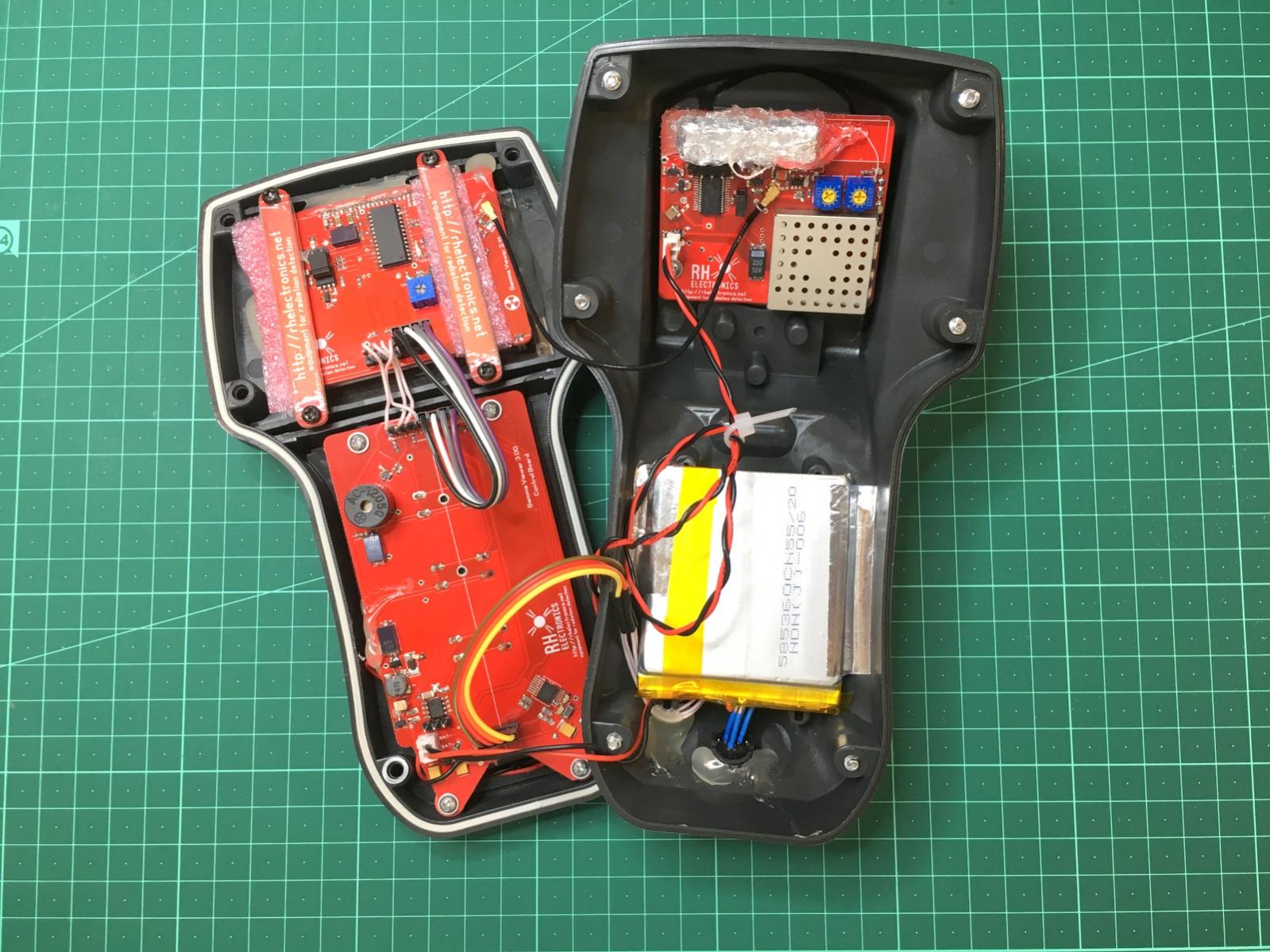

    הפרויקט מבוסס על שפופרת מכפילור מחוברת לסינטילטור - גביש סודיום יודיד. בעקבות אינטרקציה בין קרינת גמא לבין חומר הגביש, נוצרים בגביש התפרצויות אור זהירים. המעגל מסוגל לגלות ולמדוד עוצמת אור מפוטונים בודדים עד לרויה של המכפילור. כאשר מבוסס על המדידות אלו, המכשיר בונה ספטרום אשר מופיעה במסך. ניתן להעלות נתונים למחשב ובעזרת תוכנה חינמית לראות ביתר פרטים. טבלאות ידועות יכולים לעזור בזיהוי של איזוטופים מסויימים וחלקם אפשר לזהות מייד לפי צורת הספקטרום ומיקום "הגבהות". אפשר לקרוא למשל כאן: http://physicsopenlab.org/2016/01/26...-spectrometry/
    לבנות משהוא למחשב יחסית לא קשה, אבל אני רציתי מכשיר נייד, בסגנון SAM 940 המפורסם
    המכשירים אלקטרוניים בקונצפט דומה נמצאים היום בשימוש אצל פיזיקאים, במעבדות לבדיקות מזון, במפעלים מסויימים ובהבטחת גבולות.
    השקעתי כמה שנים למחקר חובבני לפיתוח ובנייה של הפרויקט ועדיין יש רעיונות מה אפשר לשפר ולאן להתקדם. המעגל כולל אלקטרוניקה תקבילית, ממירי מתח וכמובן מיקרו בקר שעושה את העבודה לאיסוף הספקטרום.

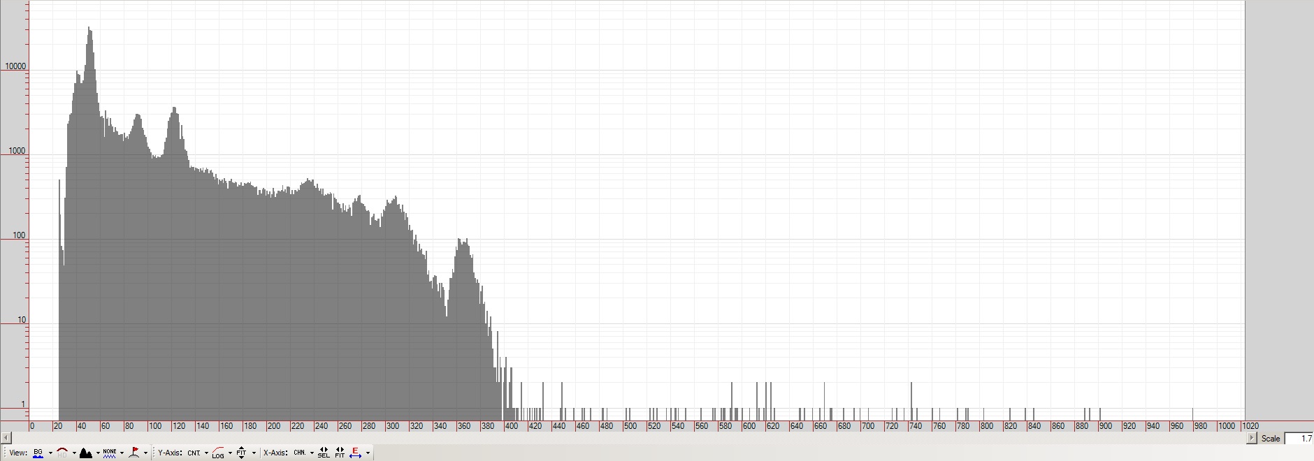

    בנוסף המכשיר יכול לפעול גם כגלאי מהיר-תגובה לחיפושים בשטח
    לגבי פעולת הזיהוי יש מה לשפר בהמשך, במיוחד כל מה שקשור ליציבות המדידה בטמפרטורות שונות.

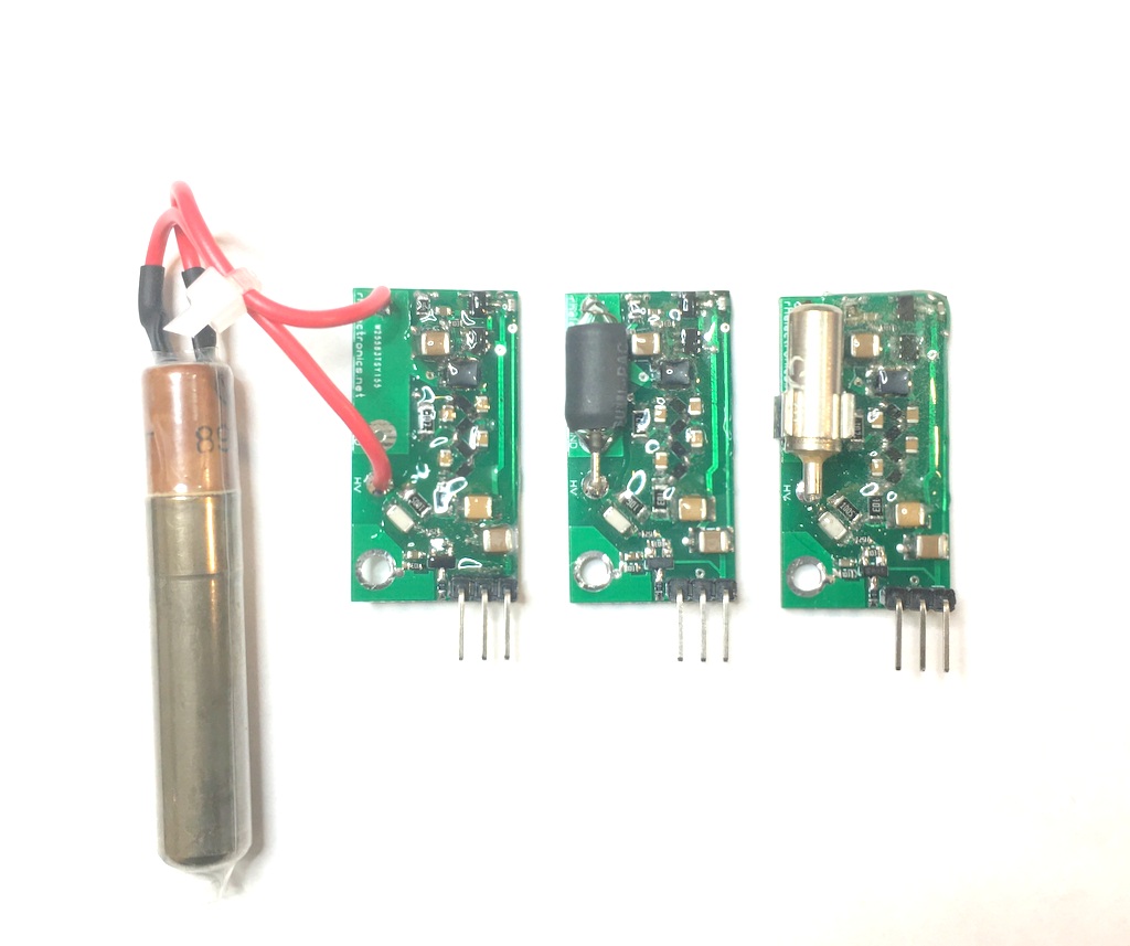

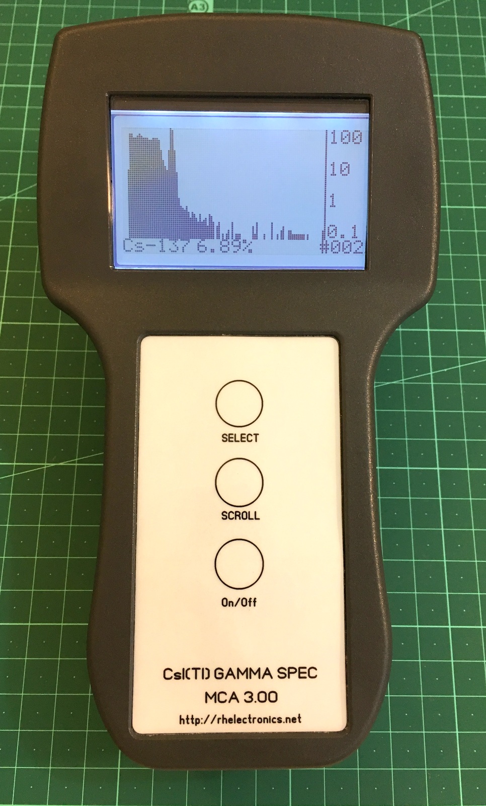

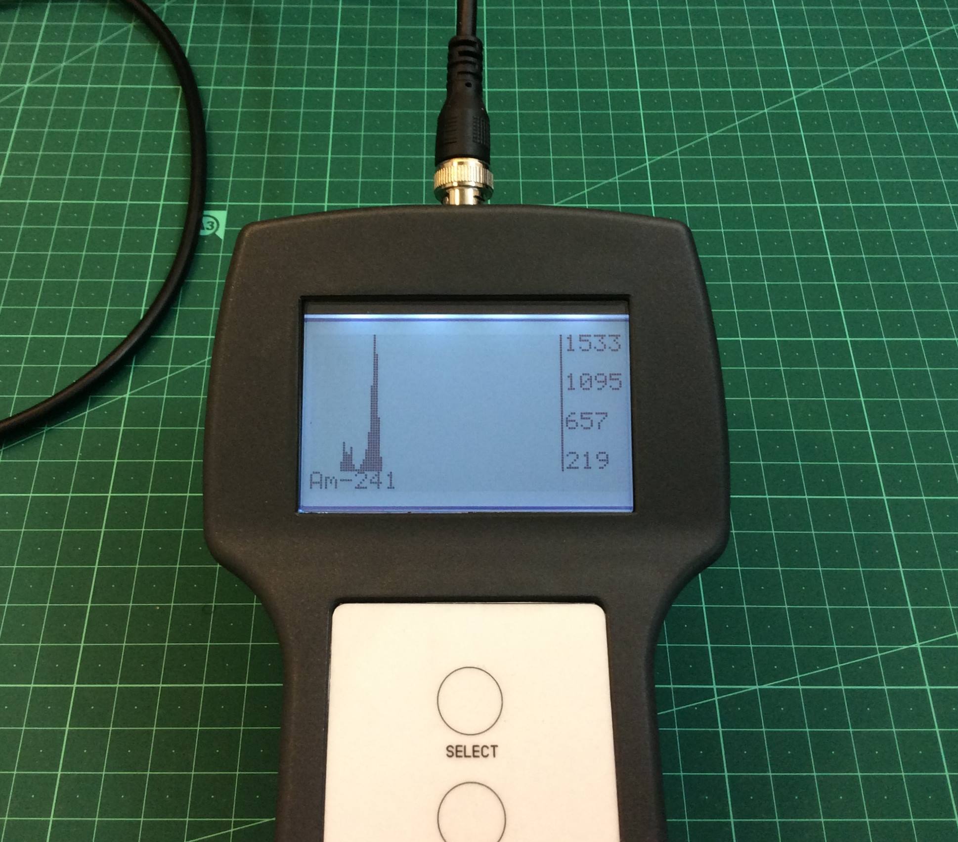

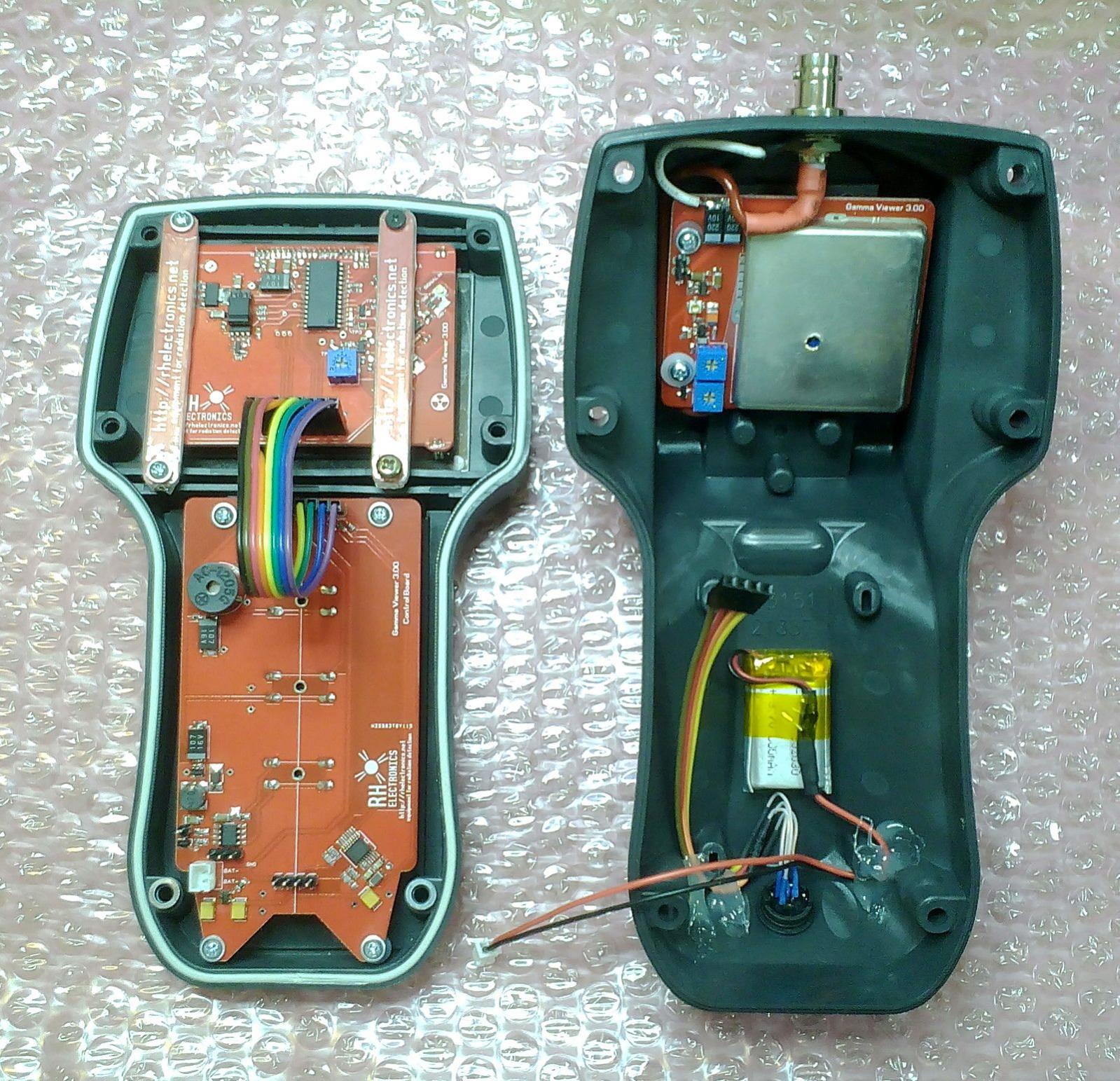

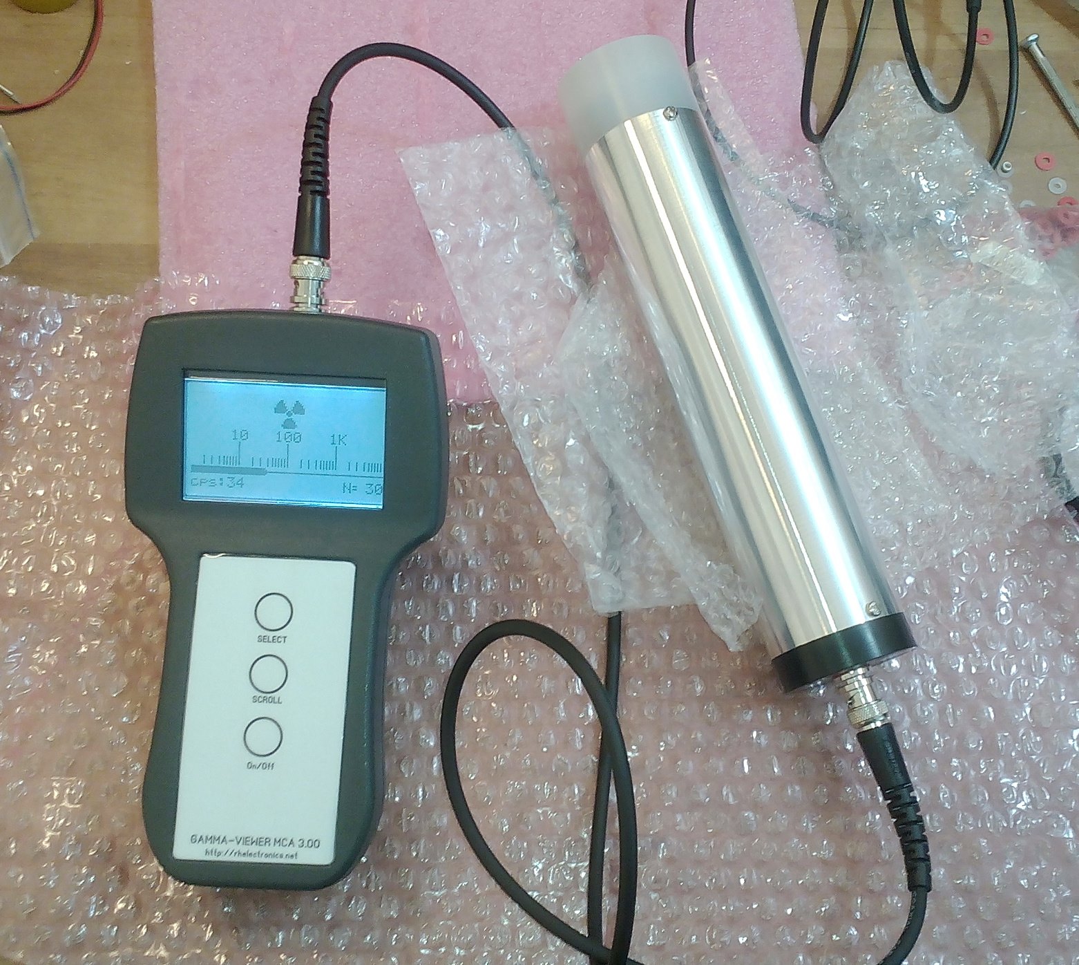

    המשך של הפרויקט, הפעם עם גלאי מבוסס על: MICROFC-60035 + CsI(Tl) 6x6x30mm
    כולל חיישן טמפרטורה על הגלאי ומעגל שמפצה את השינויים בטמפרטורת הסביבה. מצרף כמה תמונות.

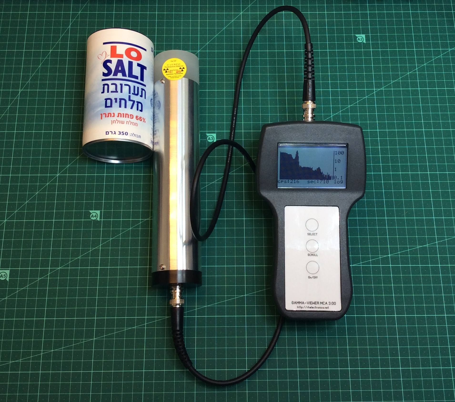

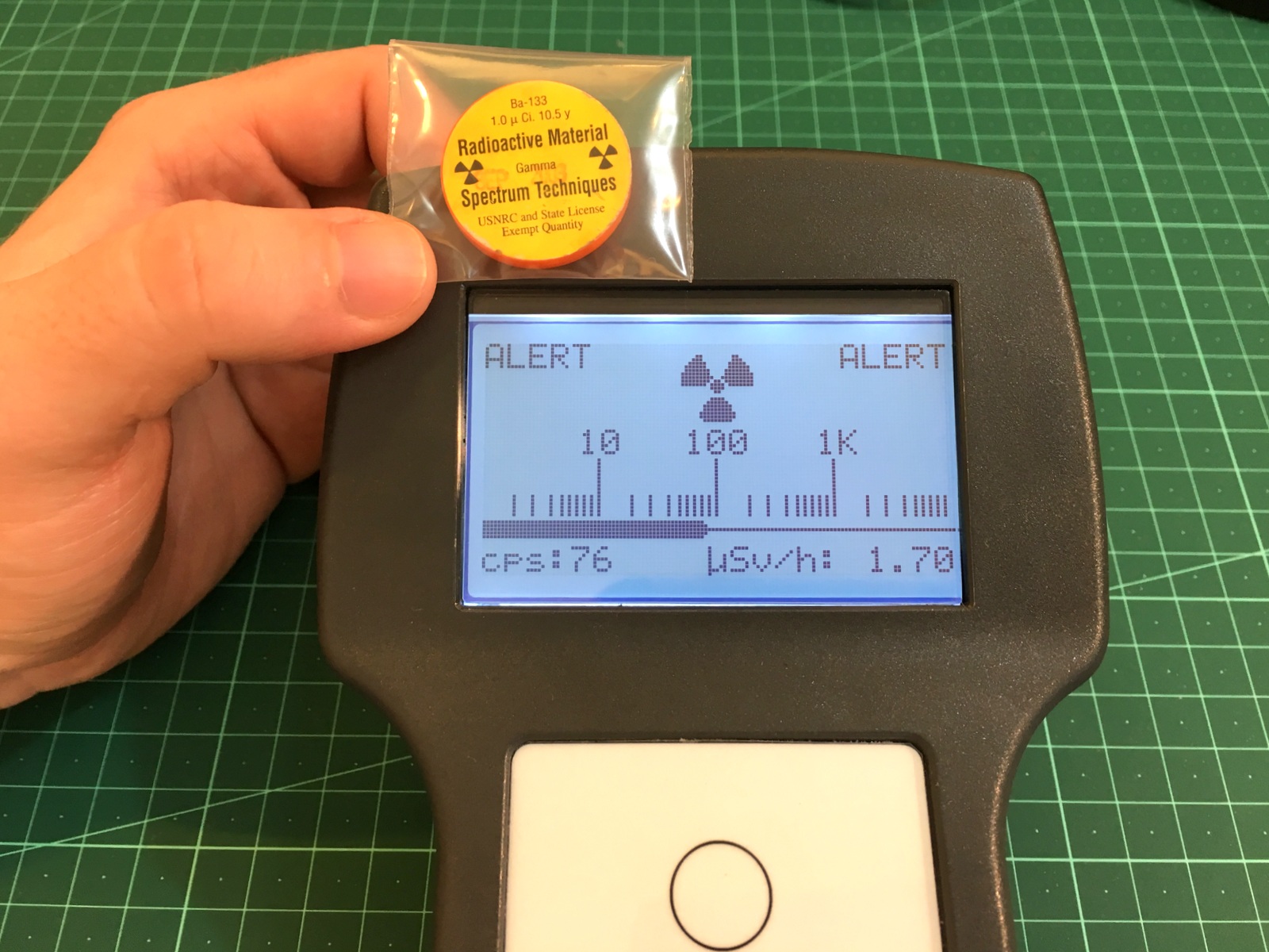

    ציטוט נכתב במקור על ידי RadioHobby צפיה בהודעה
    אני מבין שהעיגול הקטן הזה הוא מקור קורן
    באיזה חומר מדובר?
    מה עוצמתו?
    באיזה יחידות מודד המכשיר?
    רן ענבר
  13. #10
    Oct 2012
    11
    הודה 6 פעמים ב 4 הודעות
    ברירת מחדל תגובה: פרויקט של נתח רב ערוצי לאיסוף גמא-ספקטרום
    באיזה חומר מדובר?
    מה עוצמתו?
    רן ענבר
    רן, זה מקור קרינה זעיר לצורך בדיקה וכיול
    יש כמה סוגים, בתמונה הזאת מדובר בבאריום-133 שמיוצר בספטמבר 2003 עם אקטיביות התחלתית 1uCi
    זמן מחצית חיים של Ba-133 זה 10.5 שנים, לכן הים המקור הזה ירד ל 0.35uCi
    https://www.spectrumtechniques.com/products/sources
    המכשיר מודד פולסים לשנייה, עושה קצת סטטיסטיקה לראות האם יש קפיצה מעל רמה טביעית כדי להפעיל את ALERT
    את הכיול למדידת סיברט לשעה עשיתי בהשווה לקריאות של מכשיר מקצועי אחר שהיה מכוייל, אבל זה לא שיטה הנכונה באמת.

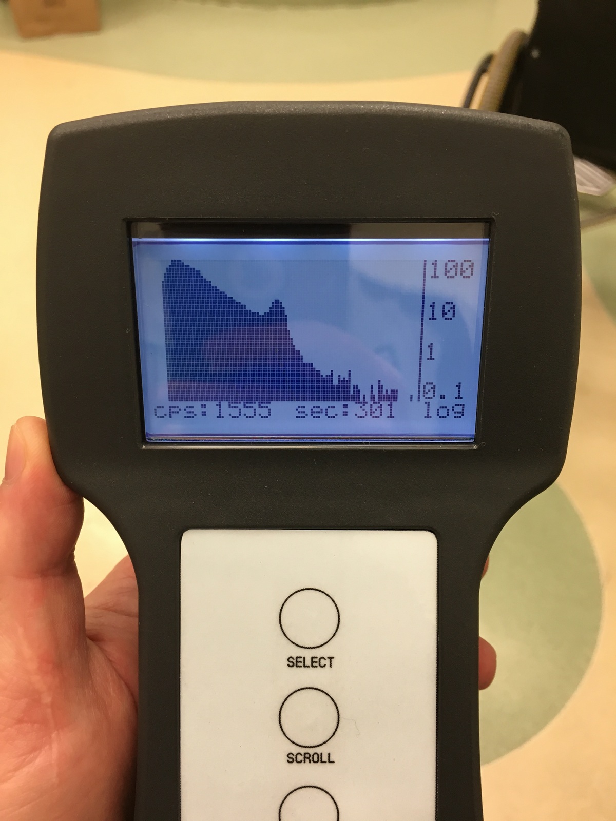

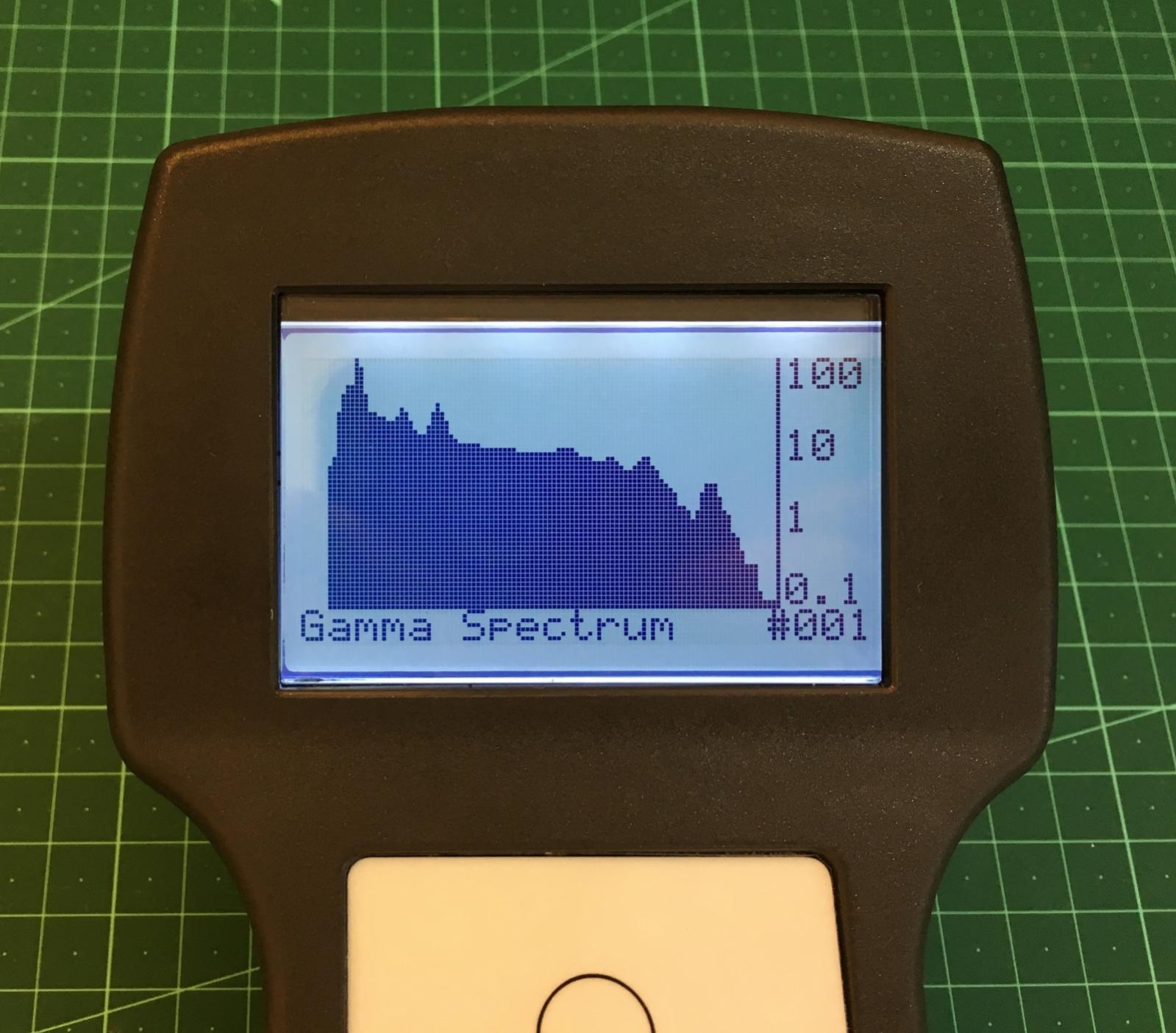

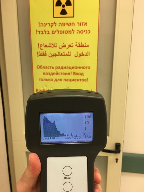

    בכל בית חולים שיש מחלקה לרפואה רגעינית אפשר לפגוש מטופלים שמקרינים די חזק. אומנם החומרים האלו מתפרקים בתוך שעות ספורות. גם אני פעם עברתי בדיקה מסוג הזה.
    כאן בתמונה הייתי על יד מישהוא אחרי CT PET
    רואים את 511 keV ומהירות הקריאות של כמה אלפים פולסים לשנייה (תלוי במרחק כמובן)

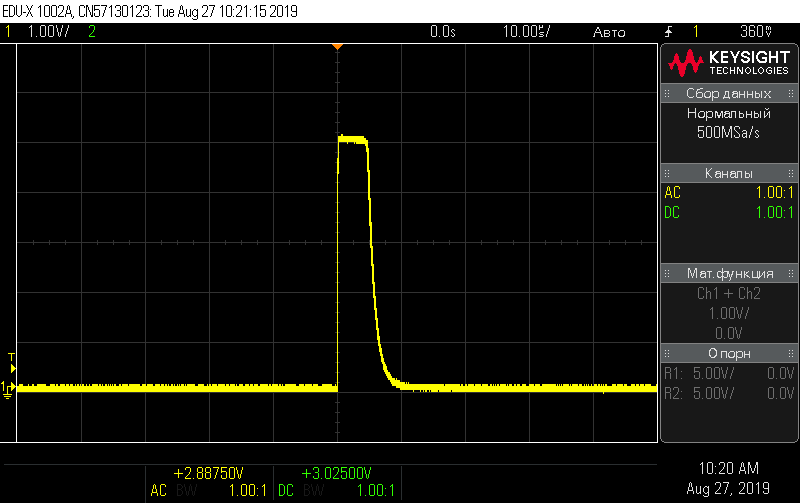

    חיישן מיני-גייגר, יש לו ביציאה אות שאפשר לחבר ישירות לארדויאנו או מיקרו אחר
    ממיר מתח 400 וולט, עד ל 0.016 וואט ל-10 מגה אום עומס
