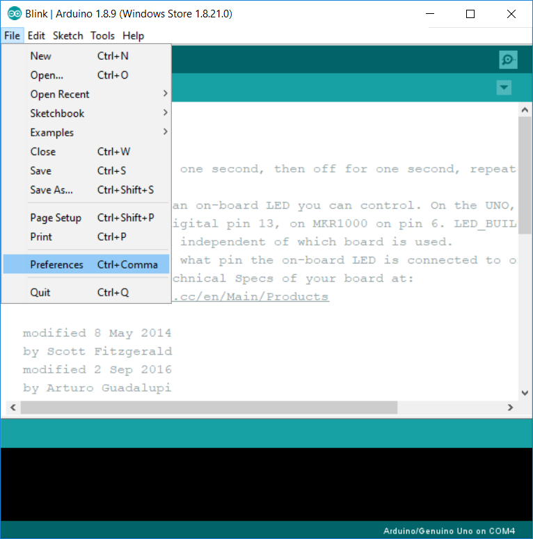

    בסביבת הפיתוח נכנסים ל-File וממנו ל-Preferences:

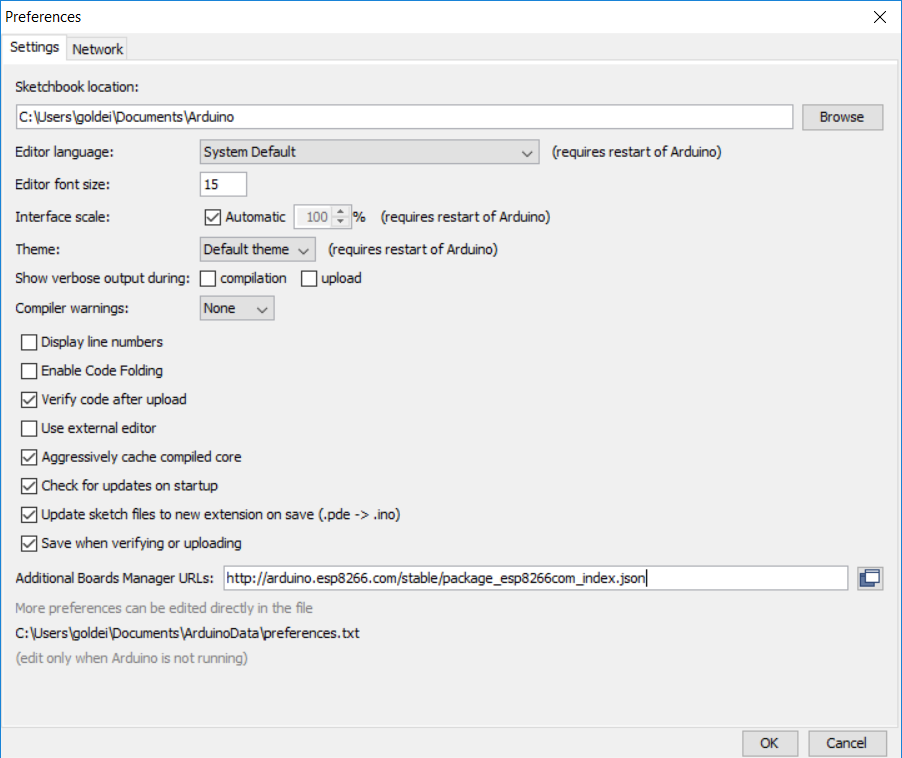

    בחלון שיפתח, במיקום "Aditional Boards Manager URLs" יש להדביק את השורה הבאה:
    קוד:
    http://arduino.esp8266.com/stable/package_esp8266com_index.json
    ולסיים בלחיצה על OK

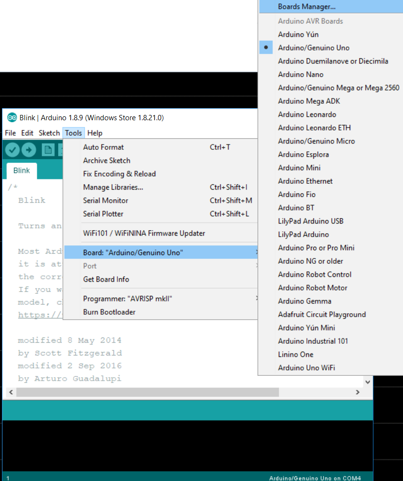

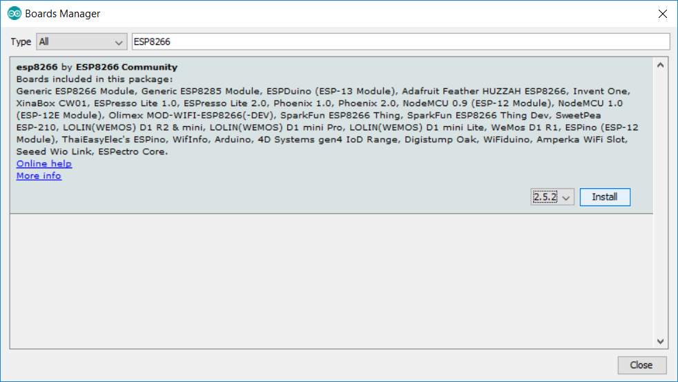

    נכס לחלון ניהול הלוחות "Tools -> Board -> Boards Manager" ובשורת החיפוש נקליד ESP8266:

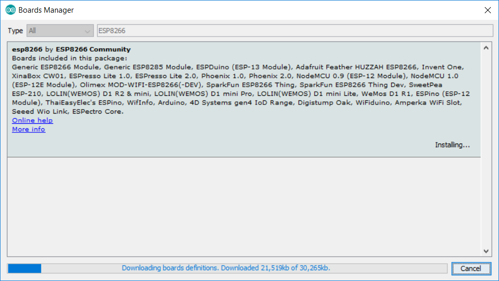

    לחיצה על INSTALL והמתנה לסיום ההורדה וההתקנה:

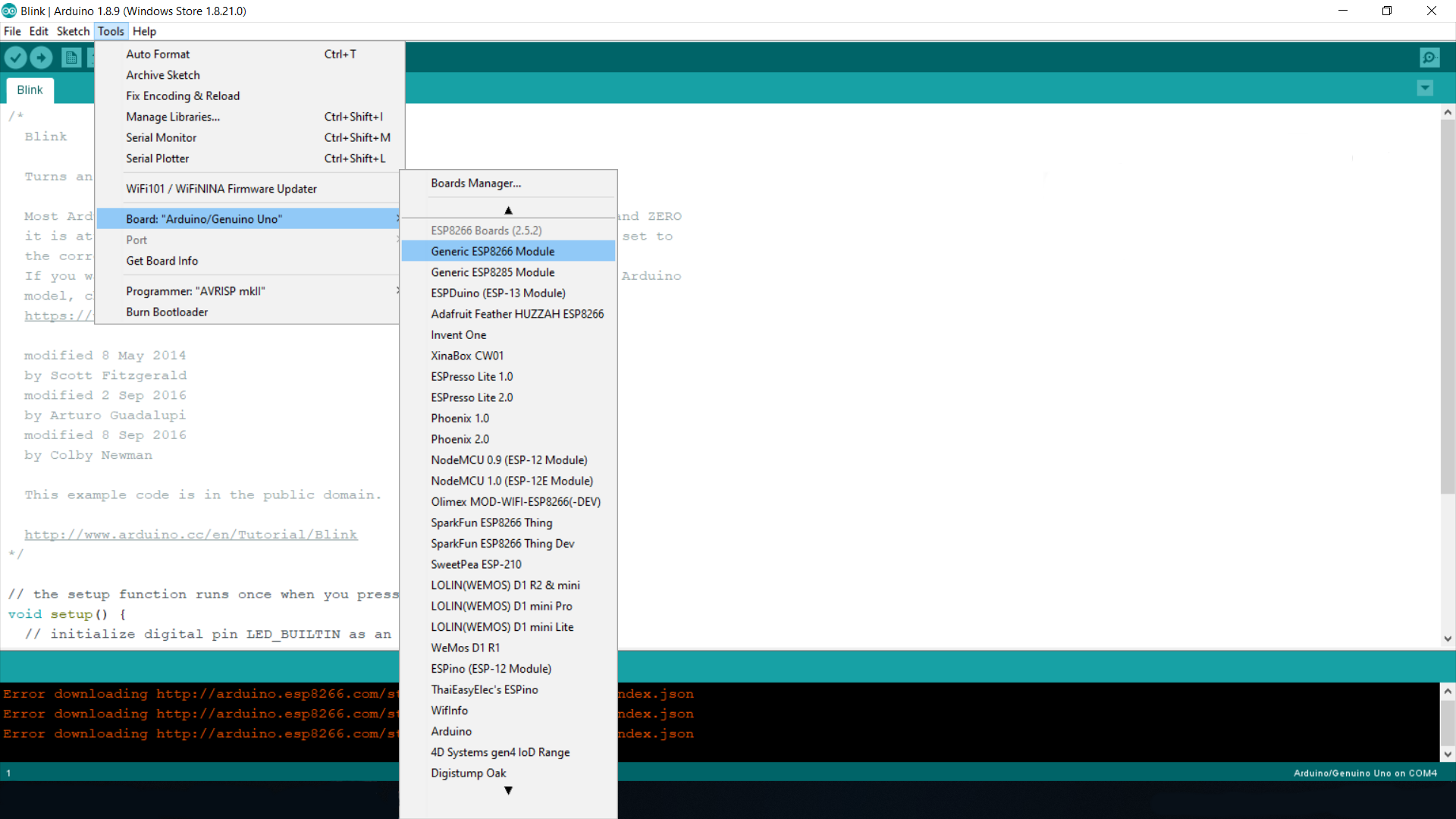

    וזהו, אם נכנס ל-"Tools -> Board", נמצא שם גם לוחות ESP8266 או מה שרובנו צריכים עבור לוחות פשוטים מאיביי "Generic ESP8266 Module":
