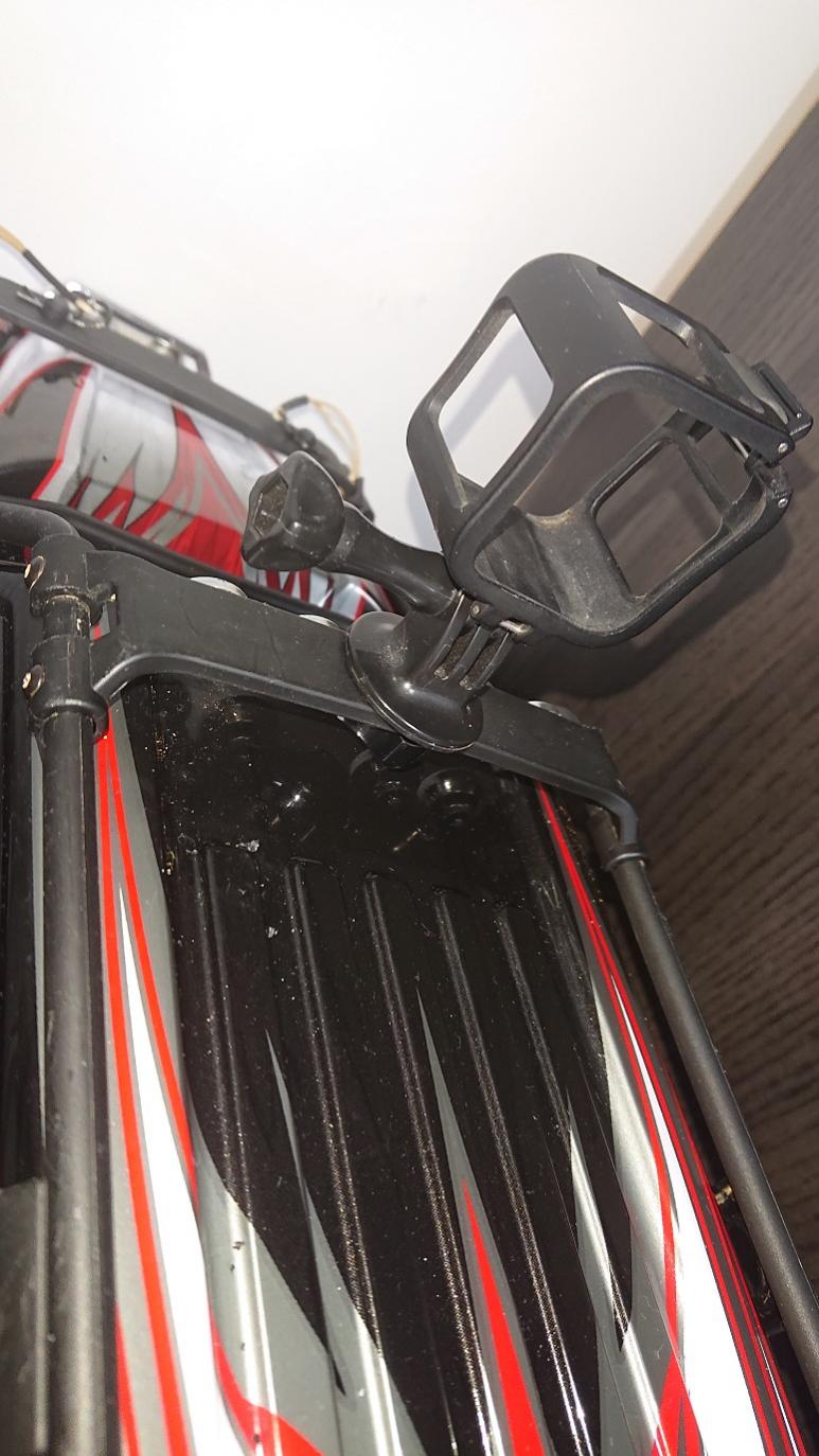

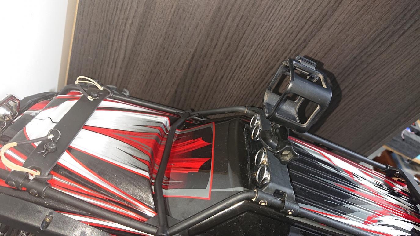

    עשיתי ניסוי דמוי FPV, קדחתי חור 6 ממ בשלדת פלסטיק שמורכבת על החופת פלסטיק בחלקו העליון של הרכב, שם עיגנתי תושבת GOPRO ולקחתי את המצלמת יום יום שלי מהקסדה וחיברתי לרכב:
Name:	Gopro mount.jpg
ID:	150528Click image for larger version.
Name:	Gopro mount 2.jpg
    חדי העין בוודאי כבר קלטו שאין כבר מדבקות דמוי חלונות מושחרים, בהמשך אני שואף להוריד את הצבע לחלוטין מהחלונות ( שיהיה שקוף לגמרי ), אם ימצא חן בעיני העניין של ה-FPV, זה גם ישמש אותי ולא רק יהיה אלמנט ויזואלי.
    התחברתי למצלמה ב-WiFi והסעתי את הרכב רק ע"י צפייה במסך מבלי לראות פיזית לאן אני מנווט את הרכב, היות והגלגלים האלו בומבות שלא אוהבים לפנות, ניתן לראות כי סתם פנייה קלה באזור המטבח היה מאתגרת.
    going upp
    ולמי שכבר ראה, שמעתם? אין זמזום מעצבן יותר!

    מגניב, מצלמה עם זווית יותר רחבה אולי תתן לך יותר קלות להתמצות במרחב, כי הנראות מהGOPRO מאוד צר יחסי, וכמובן אם החלטת שזה בשבילך אז ממליץ להתקין את הFPV בתוך הרכב, ככה תמנע מנזקים מיותרים

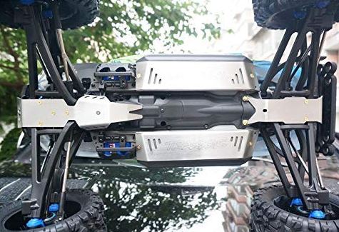

    הוצאתי הזמנה לפריטים הבאים:
Name:	Traxxas summit order 1.JPG
    ערכת מיגון לתחתית הרכב של חברת GPM, כי התחלתי לראות שהרכב מנסיעה עדינה כבר מתחיל להפצע שם מתחת.

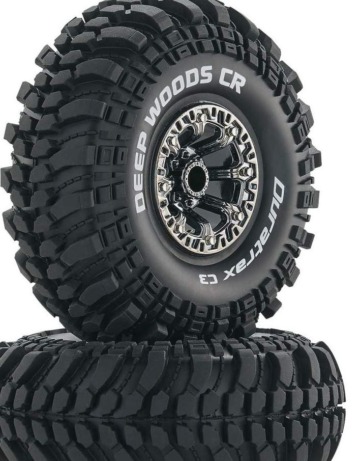

    צמיגים צרים יותר, כי נראה לי שעם צמיגים צרים יותר יהיה קל משמעותית לנווט.

    לגבי הצמיגים, איזה צמיגים הזמנת בדיוק, מידה/קוטר ותרכובת, שכן אם אתה מחפש לטפס על סלעים וכו, אז מלבד הקוטר/גודל, התרכבות של הצמיג תשפיע.
    הלכתי על צמיגים בגודל 140 ממ ותרכובת רכה C3

    140ממ קוטר או רוחב ? מה אני מפספס פה, הצמיג אמור לשבת על הגלגל המקורי ? שהוא 3.8, או שהזמנת גם גלגלים שונים ?

    אני בספק רב לגבי הצמיגים שלך.
    הייתי מבטל את המוצר הזה עד לדיון נוסף בעיניינו.

    הנה הנתונים:
    pre-mounted on 2.2" 8-Spoke wheels for convenience- no gluing or mounting necessary.
    includes:
    two deep woods tires with foam inserts, Pre-Mounted on 2.2" Black chrome wheels
    specifications:
    outer diameter: 5.5 inches (140 millimeters)
    width: 2.0 inches (51 millimeters)
    inner diameter: 2.2 inches (56 millimeters)
    hex size: 12mm (millimeters)

    אז זהו... שהצמיגים בסאמיט הם 3.8
    הרבה הרבה יותר גדולים ממה שקנית
    אפילו המשושה שלהם לא מתאים

    שי הצמיגים שהזמנת הם 2.2 עם חיבור לנאבה 12ממ, זה לא יתאים לרכב שלך, הSUMMIT מגיע עם חיבור 17ממ לנאבה, וצמיגים בגודל 3.8 (רק שיהיה לך בראש המספר מציין את הקוטר הפנימי של הגלגל).
    מציע לך לפני הכל לנסות לשנות/לבטל.

    איפשהו חשבתי, שצמצום גודל הצמיג ישפר את ההיגוי ולכן ירדתי ב-30 ממ מהמידות צמיגים של הסאמיט.
    בדקתי אם ניתן לבטל, אין אפשרות זה כבר בדרך, מקסימום שיגיע אם יהיה קטסטרופה נזדכה עליו ונשלח לאמאזון ל.א למרכז החזרות, זה צמיגים לא זולים.
