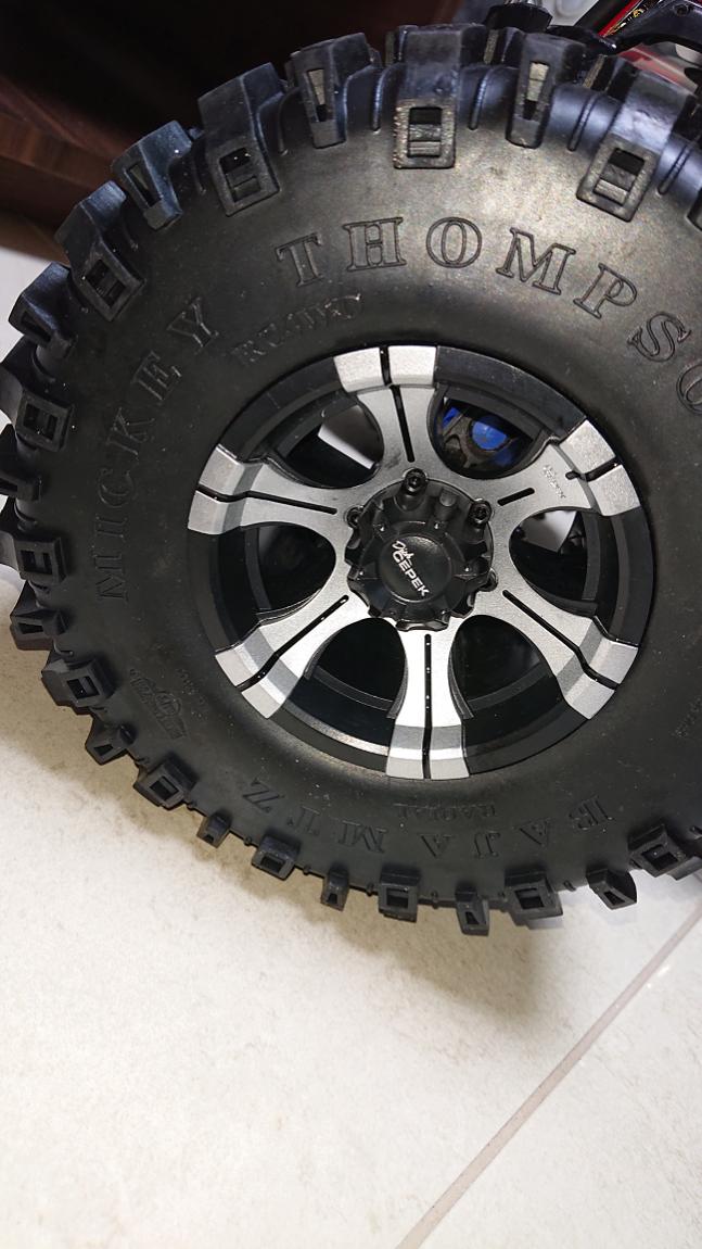

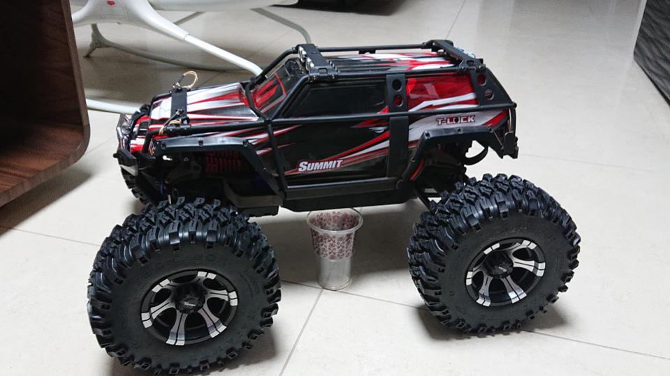

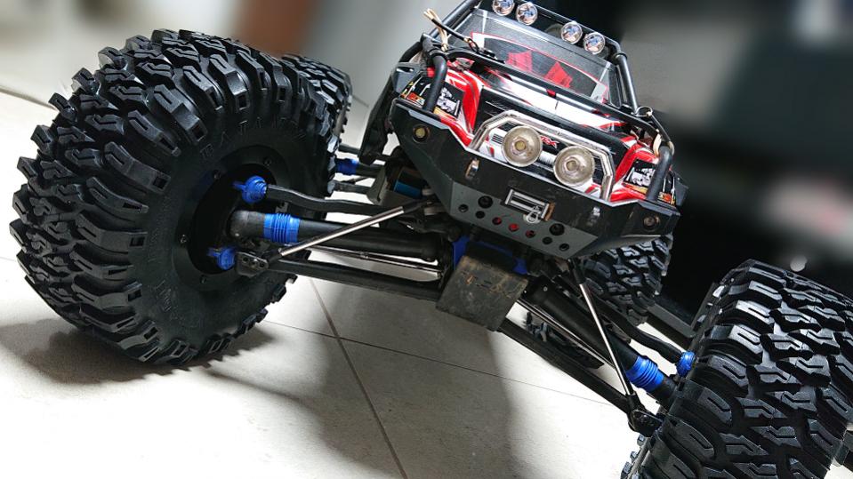

    ו...הופל'ה :
ID:	150727Click image for larger version.
ID:	150728Click image for larger version.
    הרכב יושב גבוה כעת והגחון לא נוגע ברצפה גם בנעילת מתלים מלאה, הכוס שיש מתחת לרכב, זו כוס חצי ליטר, סתם ככה בשביל לתת קנה מידה.
    הקיט בידלוק והצמיגים מגיעים עם כל מה שצריך להרכבה.
    הגיעו עוד דברים, אבל יש את עניין הקורונה, הם הגיעו מסין ובהחלט יש דילמה אם לפתוח את החבילות או לא.

    התקנתי את הפלטות אלומיניום בגחון קידמי אחורי ומתחת לבתי הסוללות.
    הערכה הגיע עם מקדח ייעודי ( יפה מצידם ) ספייסרים, 4 אומים, ברגים במידות שונות וכמובן המגינים עצמם.
    אין הוראות, אבל היה די ברור מה לעשות.
    היה צריך לקדוח 6 חורים בגוף,ממש לא נוראי, רק בדקתי שאני לא עושה משהו שיחליש לי טיזה חלק על חשבון התקנת החיזוק.
    זה נראה אסטטי ואני מקווה שישמור טוב על הרכב בזמן מעבר על סלעים ומכשולים שעלולים לגרום לנזק.
