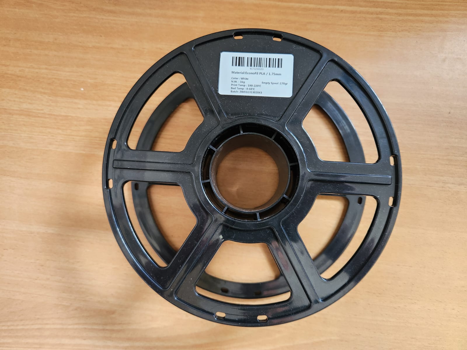

    פילמנט PLA של חברת EconoFil בקוטר 1.75 ממ - משקל גליל ריק 170 גרם

    גליל פילמנט PLA ריק חברת EconoFil
תמונת הגליל לזיהוי קליל

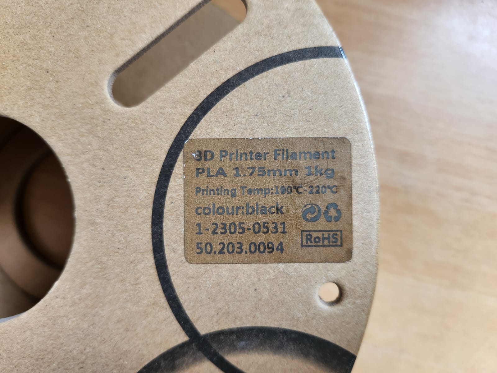

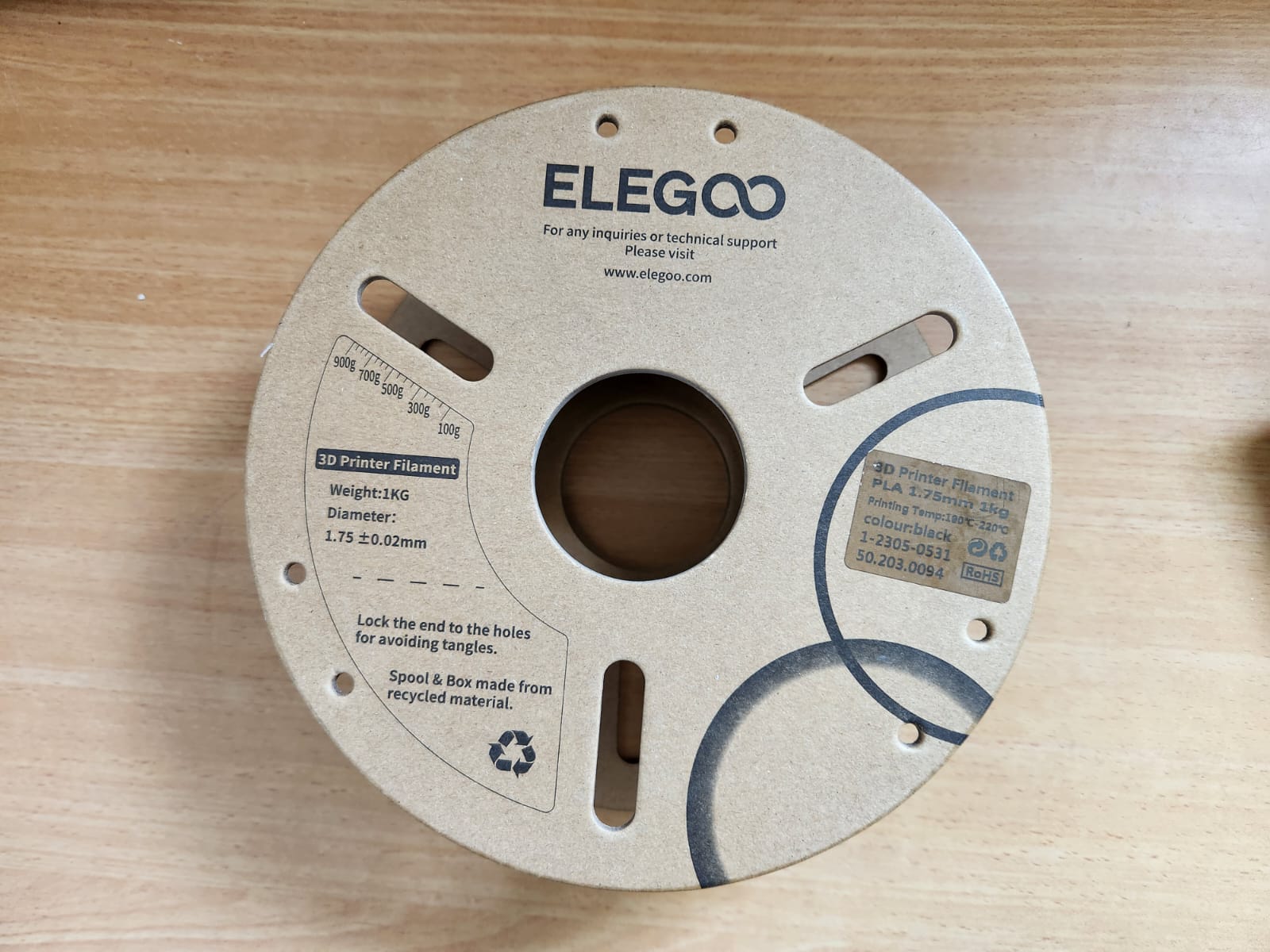

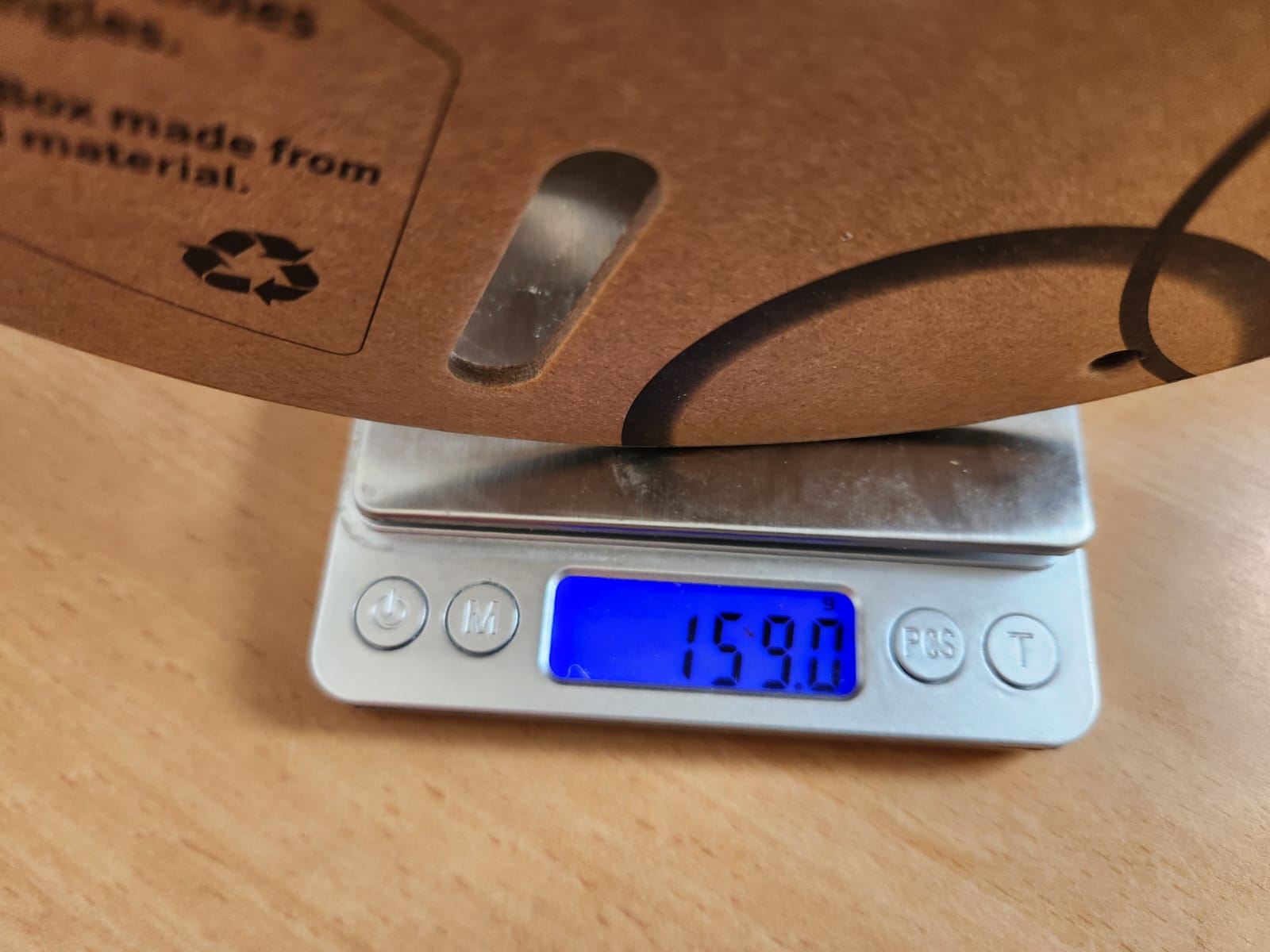

    פילמנט PLA של חברת Elegoo, גליל קרטון בקוטר 1.75 ממ - משקל גליל ריק 159 גרם
    גליל פילמנט PLA ריק חברת Elegoo
תמונת תקריב מדבקת פרטי היצרן
כולל משקל הגליל הריק

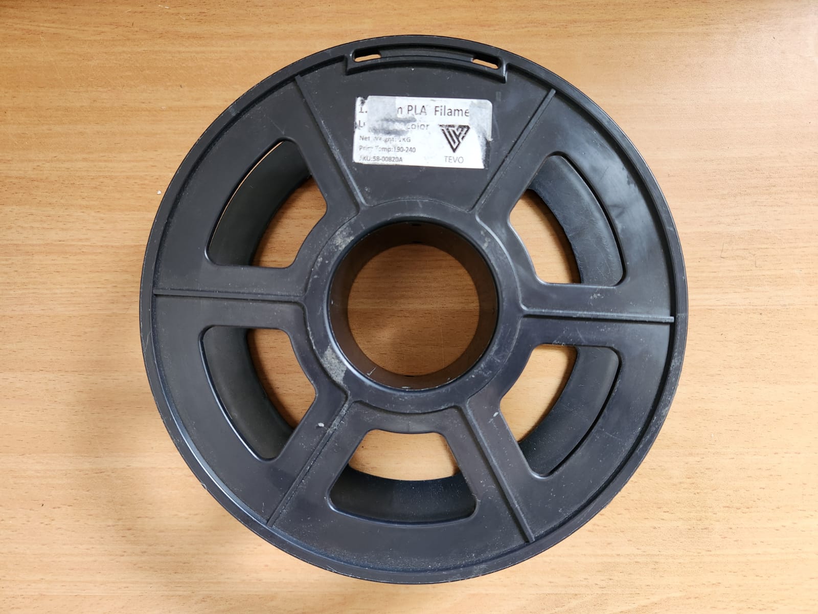

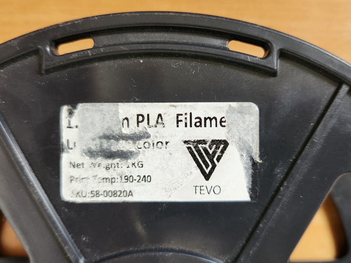

    פילמנט PLA של חברת Tevo, גליל פלסטיק בקוטר 1.75 ממ - משקל גליל ריק 145 גרם
    גליל פילמנט PLA ריק חברת Tevo
