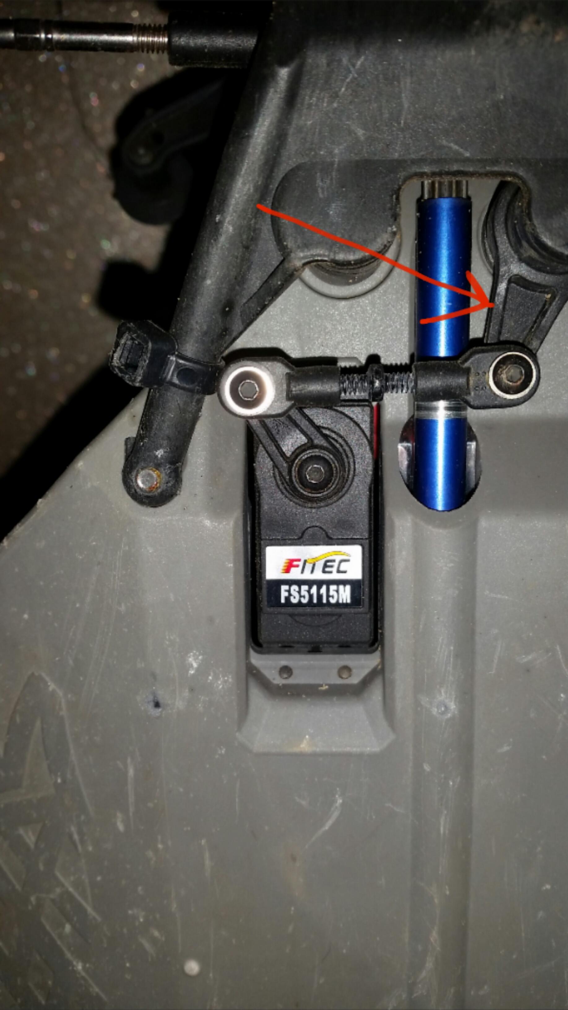

לגבי הסרוו זה מה שמכרו לי ואמרו לי שהוא טוב אני לוקח את זה בערבון מוגבל כי הבנתי שרוב המוכרים שקרנים
זה הסרוו http://images.tapatalk-cdn.com/15/11...c9a646b190.jpg אתה רואה גם את האזיקון ששמתי על הזרוע של השלדה כדי להגביל את המהלך שהזרועה לא תיגע בדרייבשאפט
דרך אגב הציר של הסרוו הוא ממתכת לא פלסטיק

הסרוו בסדר מבחינת נתונים
אבל ההתקנה שלו בעייתית...ייתכן ומידות הסרוו שונות מהסרוו המקורי
כתוצאה מכך המוט המשושה והזרוע יושבים קרוב יותר לשילדה וזה הגורם לפגיעה בדרייב שאפט.
ניתן לפתור את זה ע"י שייבה או 2 אשר ישבו בין המוט המקשר לזרוע הסרוו ניתן לשים זוג שייבות זהות גם בקצה השני הרחוק מהסרוו
השייבות ירחיקו במ"מ או שניים את הזרוע והמוט מהדייב שאפט וכך תיפטר הבעיה
צריך לוודא שהבורג האוחז את המוט המקשר מספיק ארוך כדי להכיל את השיבות שעילהן דיברתי וגם לאחוז בזרועות בצורה מספיק טובה.

לגבי הסרוו הבעיה של השפשוף היתה גם עם הסרוו המקורי מההתחלה הבעיה זה לא המוט אלה הזרוע (סימנתי אותה באדום) השאלה אם יש אפשרות לכוון את הסרוו או רק לאפס את ההיגוי יותר שמאלה ואז להוזיז את הזרוע איזה שן אחת שההגה לכיוון הזה יגמר יותר מוקדם
קובץ מצורף 133842http://images.tapatalk-cdn.com/15/11...51c2df9cc5.jpg

אני מאמין לך שזו הזרוע אבל מתקשה לראות איך הזרוע מגיעה לסימני השיפשוף על הדרי שאפט.
בעיקרון, מה שתארת אפשרי בהחלט.
בתגובה הראשונה למעלה יש תרגום הוראות ההפעלה של השלט שלך...
תכנס לקישור הבא:http://www.efly.co.il/forums/showthread.php?t=57798
תוריד את המדריך שבקישור העליון ותקרא אותו.
כעיקרון, תתחיל מלהזיז שן בסרוו ואז תנסה עם הקיזוז...
ייתכן ותצתרך לשחק גם עם המוט הברגה
שים לב שבמוט הברגה הזה יש שתי הברגות עם כיוונים הפוכים: כשאתה מסובב את המשושה לכיוון אחד פלסטיקים מתרחקים אחד מהשני...ומתקרבים כשאתה מסובב לכיוון השני.

אני ישלח לך תמונה של הזרועה איך היא קרובה למוט היא אפילו התחילה להשתפשף עד שעליתי על זה

בעקרון הסרוו אמור להגיע לסטופר הפנימי שלו ושלא משהו חיצוני יגביל אותו ?קובץ מצורף 133845

נראה לי שהפתרון הטוב ביותר הוא להגדיר את ה-End Points (הגבלה או צימצום של היגוי לכל כיוון) של ההיגוי בשלט.

התמונה המחישה את הנקודה...
ניסיון נוסף עם הקישור:
אתה צריך להתעסק עם קיזוז+ הזזת שן בסרוו
לאחר מכן כייון עדין של ה End Points [נקודת סיום תנועה של הסרוו]
