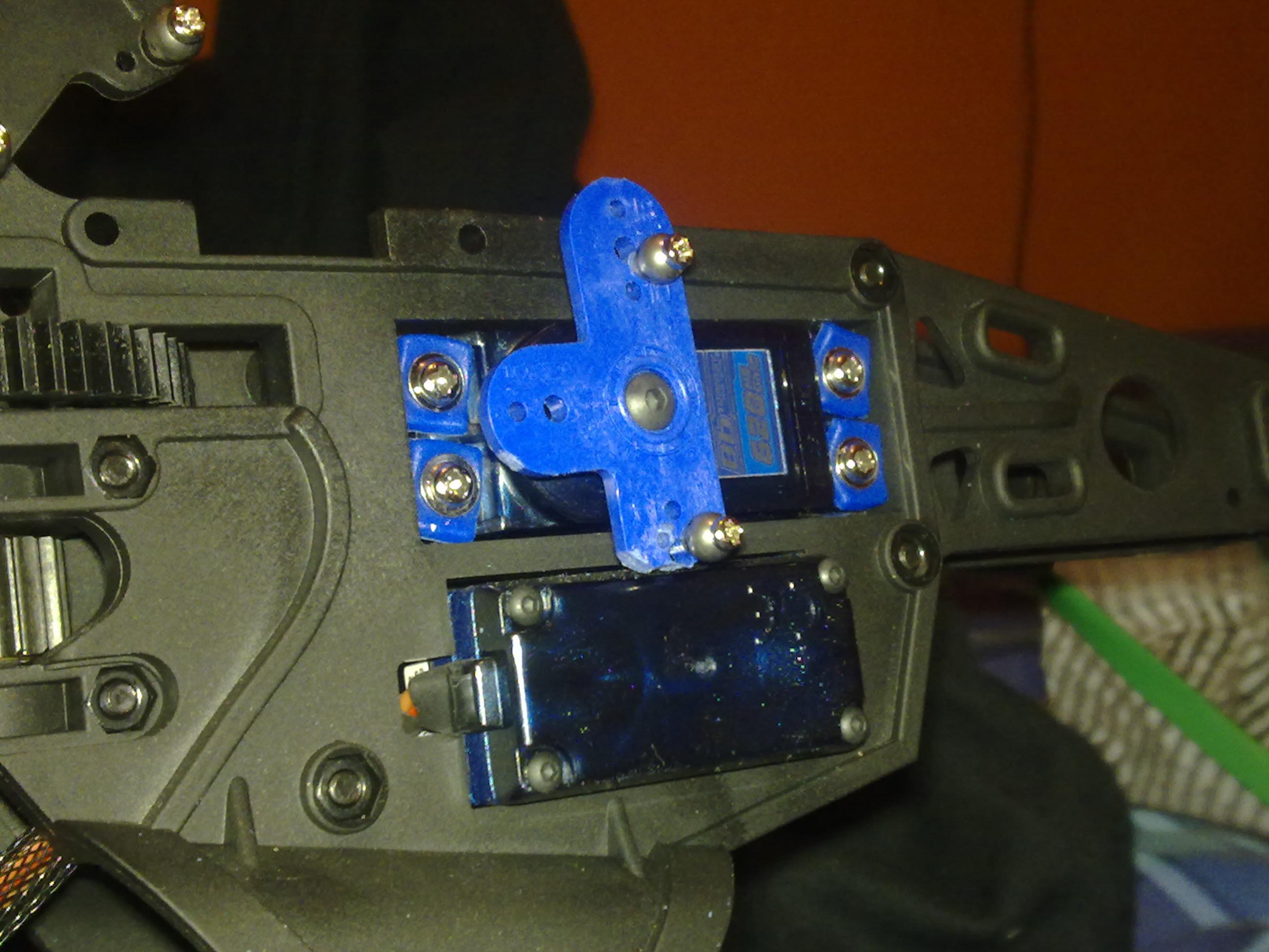

    רכשתי את הסרוואים של בלובירד 620 מהסטאפ של עודד ויש בעיה קטנה שני הסרוואים שנמצאים אחד מעל השני מתחככים בתנועה של הסטיק אשמח לעצה ואם יש למישהו פתרון

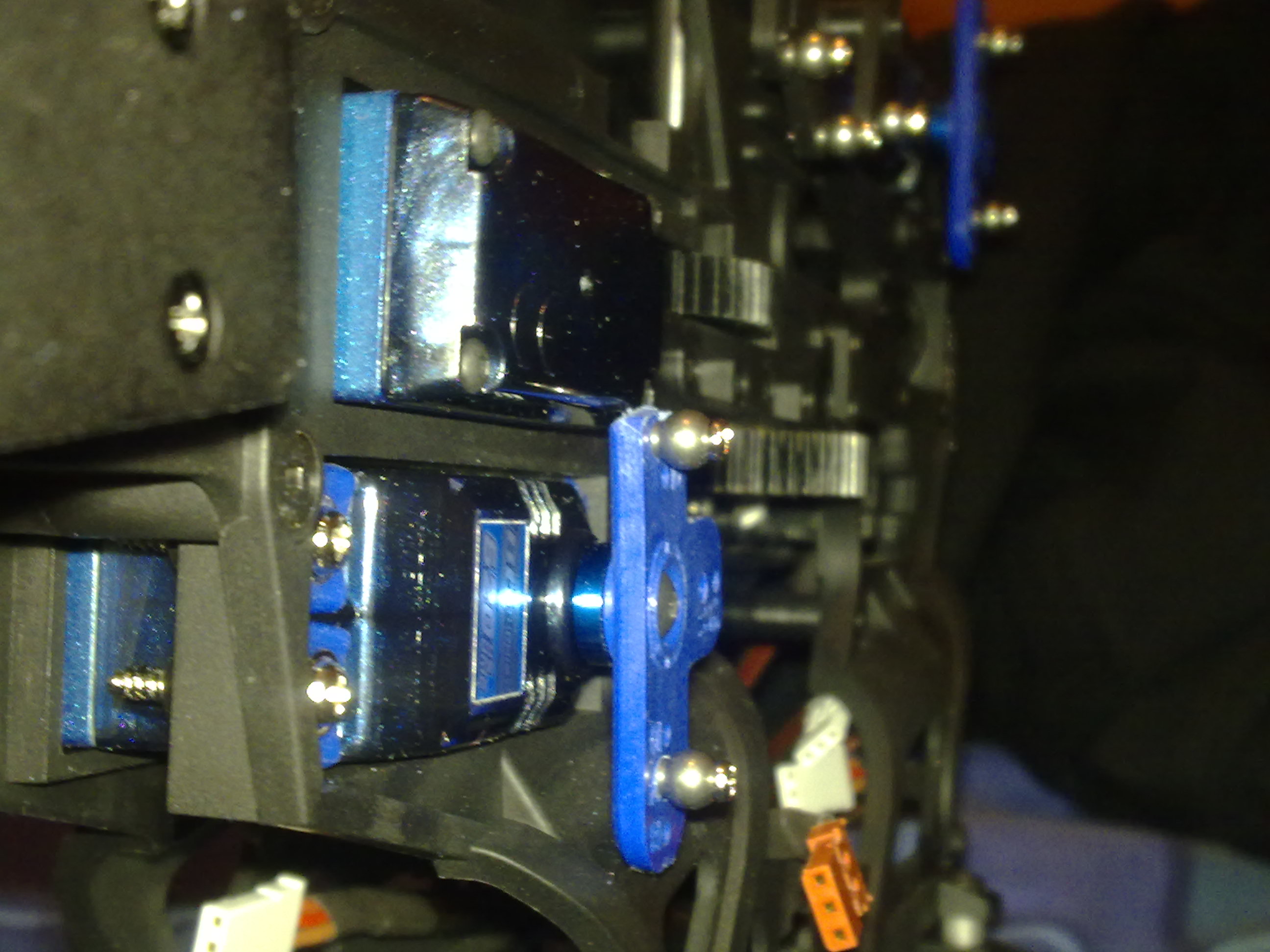

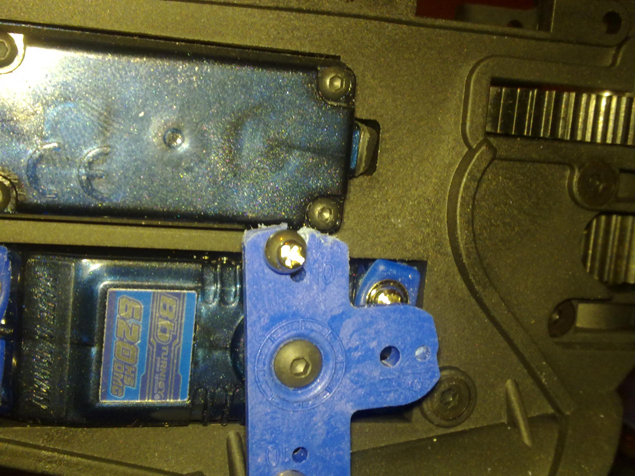

    הצלב של סרוו אחד מתחכך בסרוו העליון ולהפך מכיוון שהסרוו בולט באורך בנתיים קיצרתי אותם אבל נראה לי שזה מחליש את הצלב

    מקווה שעכשיו יותר מובן

    תשתמש במתאם המעוגל שקיבלת, נראה כמו מתאם עגול עם ארבע אוזניים מסודרות בצורה סימטרית.
    הוא מתאים בצורה טובה מאוד, מה גם שהחורים מתאימים בדיוק ולא תהיה לך שום בעייה של חיכוך.

    לא צריך לקדוח שום חורים, מה גם שעם המתאים הנ"ל אין לך מקום לחורים חדשים, בסרטון של בוב הוא משתמש במתאם מעוגל ולכן יש לו חופש לקדוח היכן שאפשר, הוא בחר למקם את החורים בצורה סימטרית למיקומם בזרוע.
    מה גם שאי הסימטריה יחסית לציר הסיבוב רלוונטית יותר בסרוו האחורי, בקדמיים אי הסימטריה זניחה.

    בוא נעשה סדר:
    לא צריך לעשות חורים חדשים, ההמלצה של בוב פינלס במקרה הזה מיותרת לגמרי , יש לה סיבות גיאומטריות זניחות לגמרי ועבורך אין לזה טיפת משמעות.
    חשוב שהזרוע תהיה זהה במיפתח שלה לזרוע של המסוק או לפחות קרובה לזה כלל שניתן (בלי לקדוח חורים חדשים)
    אם יש לך נקודת מגע למרות כל זה, שים שייבות מתחת לברגי הסרוואים בשני הצדדים והבעייה נפתרה.
    ואם אתה רוצה יותר טוב משייבות , קח פיסת לומיניום בעובי הנכון, קדח בה שני חורים במקום הנכון ותשתמש בה במקום השייבות
