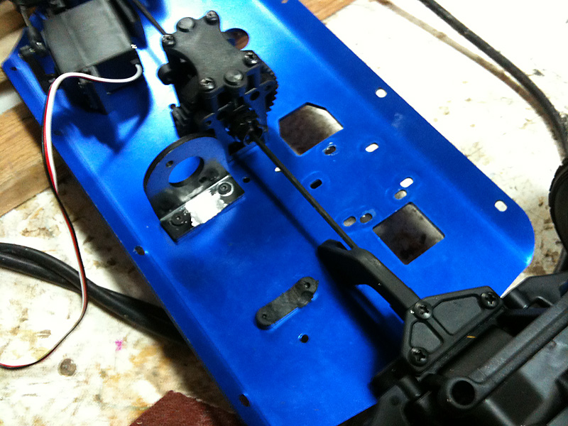

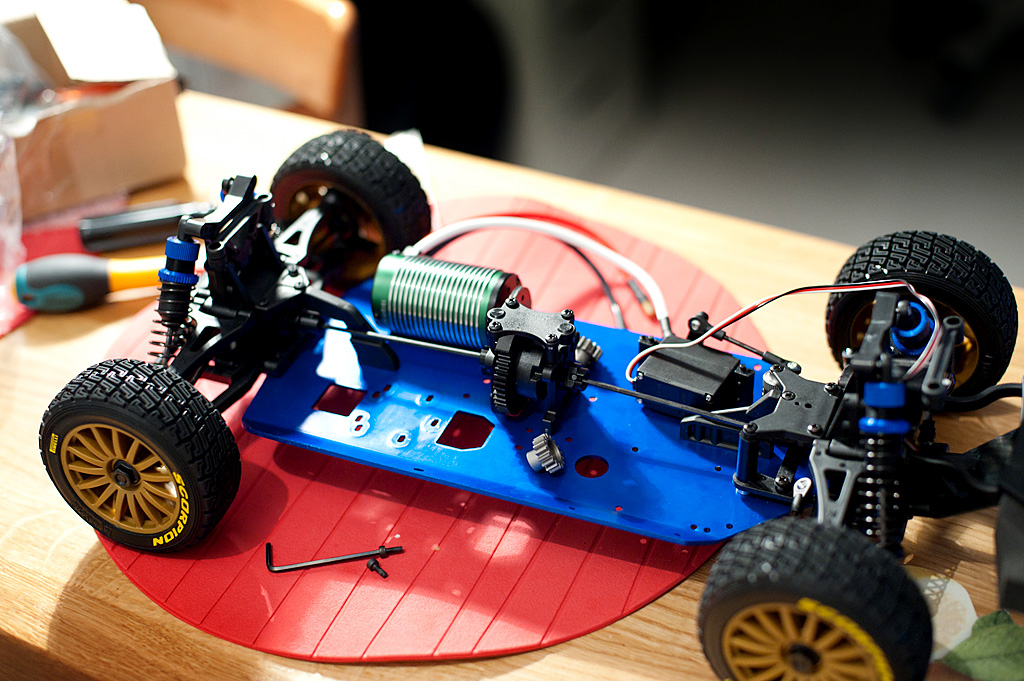

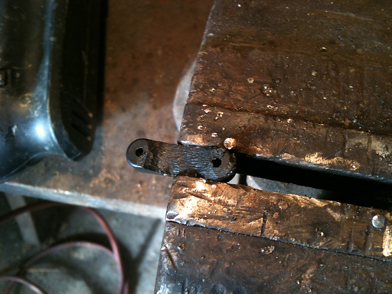

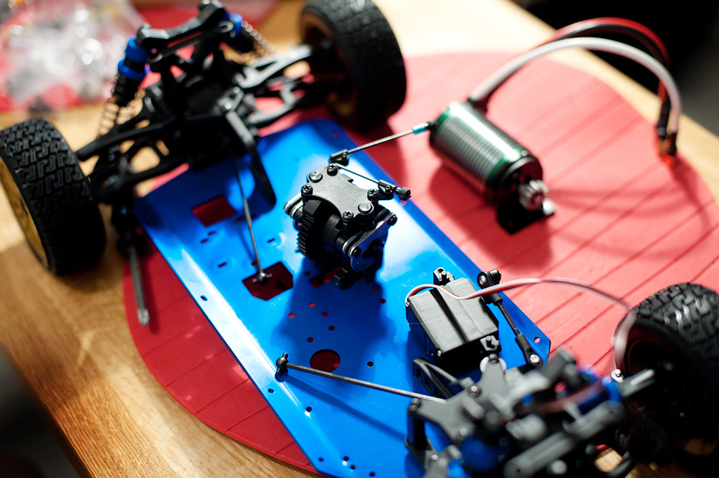

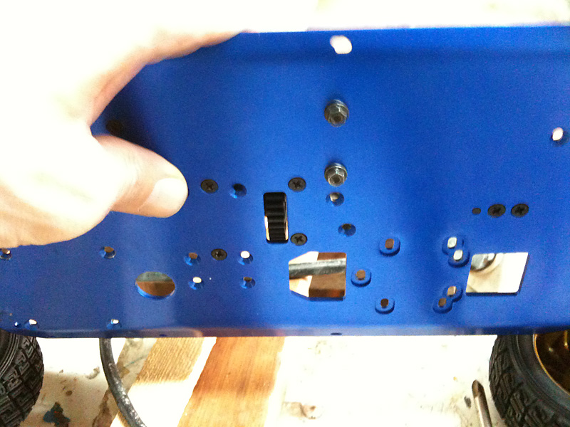

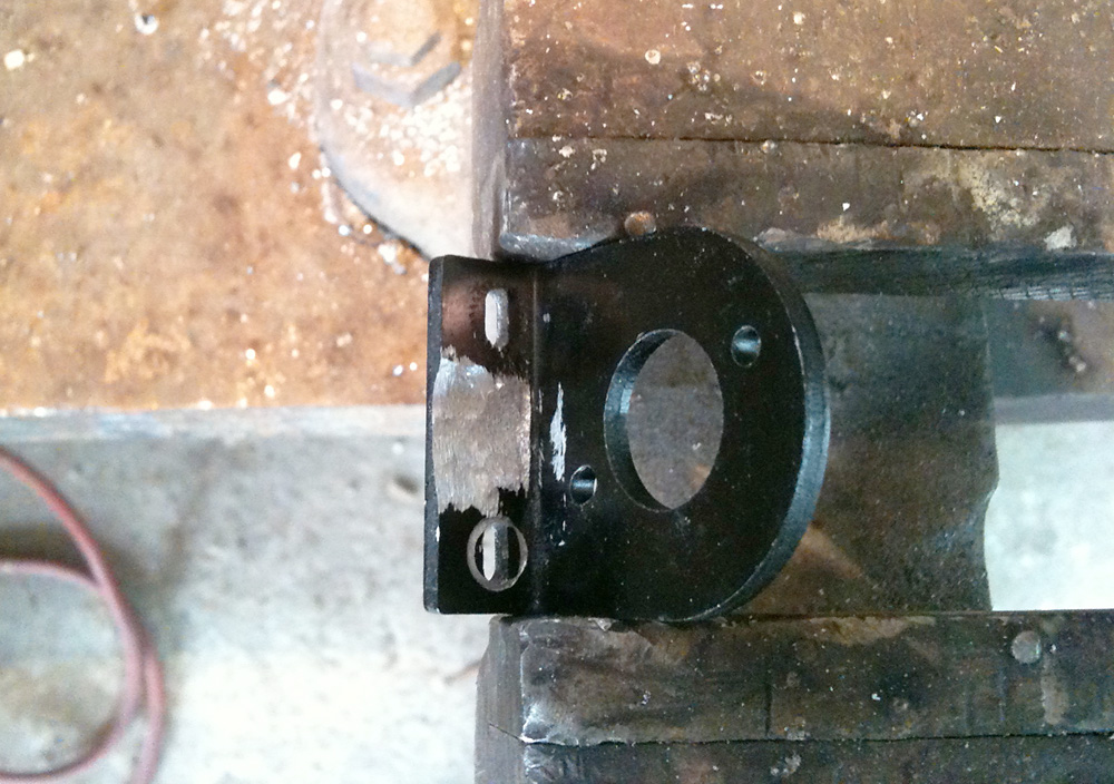

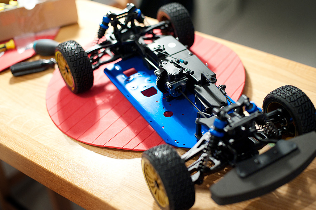

    הDRX היא חלק ממשפחה שכוללת כמה דגמים שיצאו בתצורה חשמלית כמו הDBX VE. אז רכשתי את התושבת מנוע של הDBX. החלטתי להרכיב את התושבת בצד השמאלי של המרכב בגלל שהצד השמאלי כבר מחורר לגמרי מהתשובת של מנוע הניטרו שמגיע עם המכונית. כאן התגלו מספר בעיות. המנוע ענק! הייתי צריך להשחיז את החלק התחתון של התושבת כדי להרכיב את המנוע. בעיה נוספת היא שהאומים שמחזיקים את התושבת למרכב לא נכנסים מתחת למנוע בגלל הגודל. אז בינתיים הרכבתי את הברגים הפוך עם האומים למטה. זה יהיה בסדר כל עוד אני לא אשפשף יותר מידי אספלט. לא כזה נורא, אני לא מתכוון לנסוע על אספלט יותר מידי.

    לפני כמה ימים לקחתי את המכונית לנסיעת מבחן. יצא מפלצת. המנוע הזה הרבה יותר חזק ממה שהמכונית הזו צריכה. הצמיגים לא עומדים בעומס . משהו מטורף, אני מאוד מרוצה. זה בדיוק מה שרציתי. בינתיים אני רץ עם סוללות 2200 של המסוקים כי הסוללה הגדולה עוד לא הגיע מHK.

    איזה נינג'ה!!!
    אולי תוסיף טלאי אלומיניום כלשהו מעל האומים הבולטים שיוברג כלפי מעלה? שלא יגזרו לך פתאום באמצע נסיעה...

    כן, אני פשוט צריך למצוא או לעשות תושבת מנוע יותר גדולה. בינתיים זה בסדר, אני בעיקר בחול.

    ככה נולדה התושבת שלי :
    https://picasaweb.google.com/igalr69/MotorMount#

    איזה יופי התושבת. איפה עשית? תושבת ישירה לגלגל שיניים זה מצויין.

    הרעיון הוא מכאן :
    http://www.rc-monster.com/products.p...&filter=kyosho
    רק שהתושבת של RCMONSTER לא התאימה לי כי גם אני קניתי מנוע גדול מדיי , אז נאלצתי לייצר לבד תושבת שתיהיה קצת יותר גבוהה .
    בסופו של דבר נאלצתי לייצר גם את התושבת האחורית של הדיפרנציאל האמצעי כי גם אותה היה צריך להגביהה.
