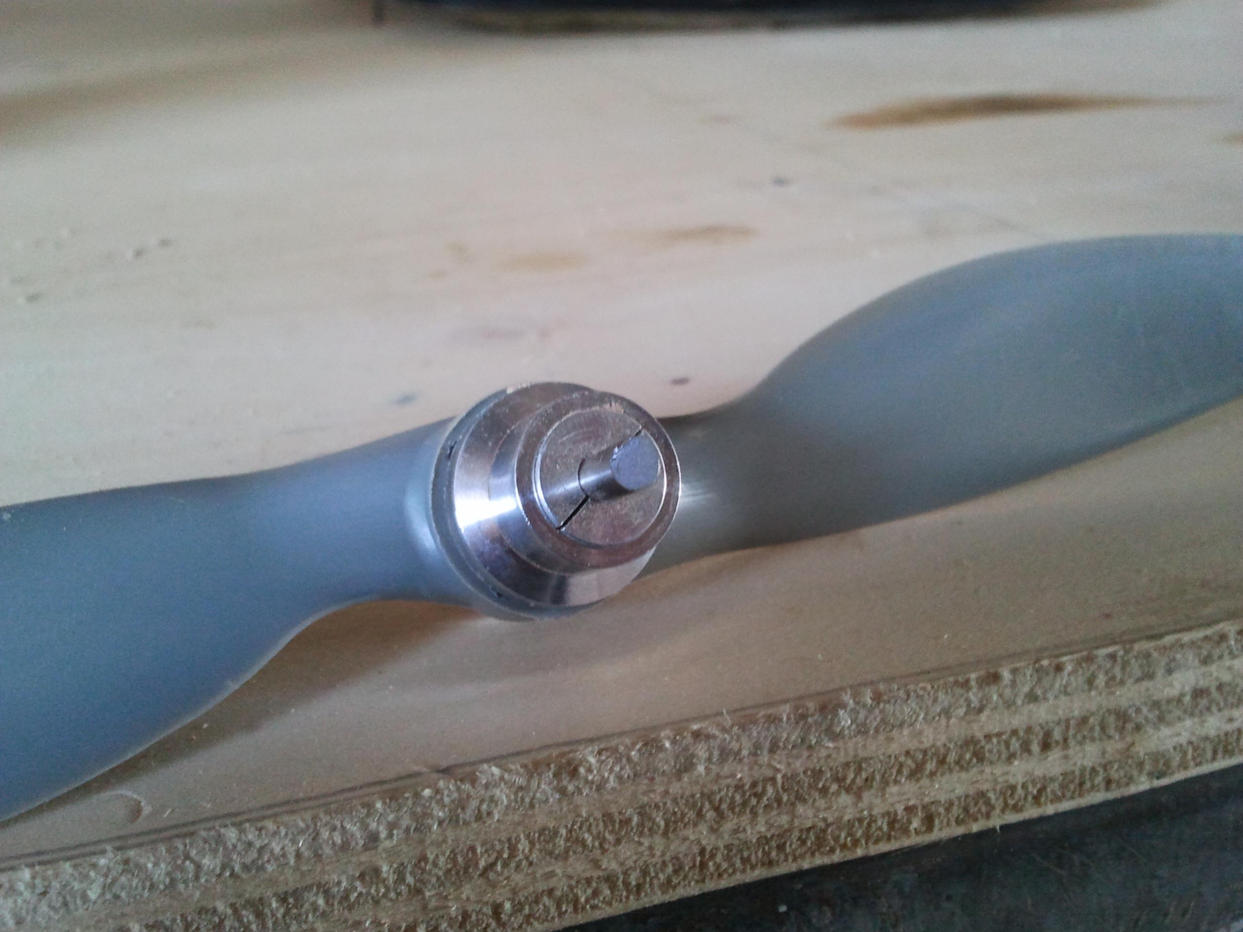

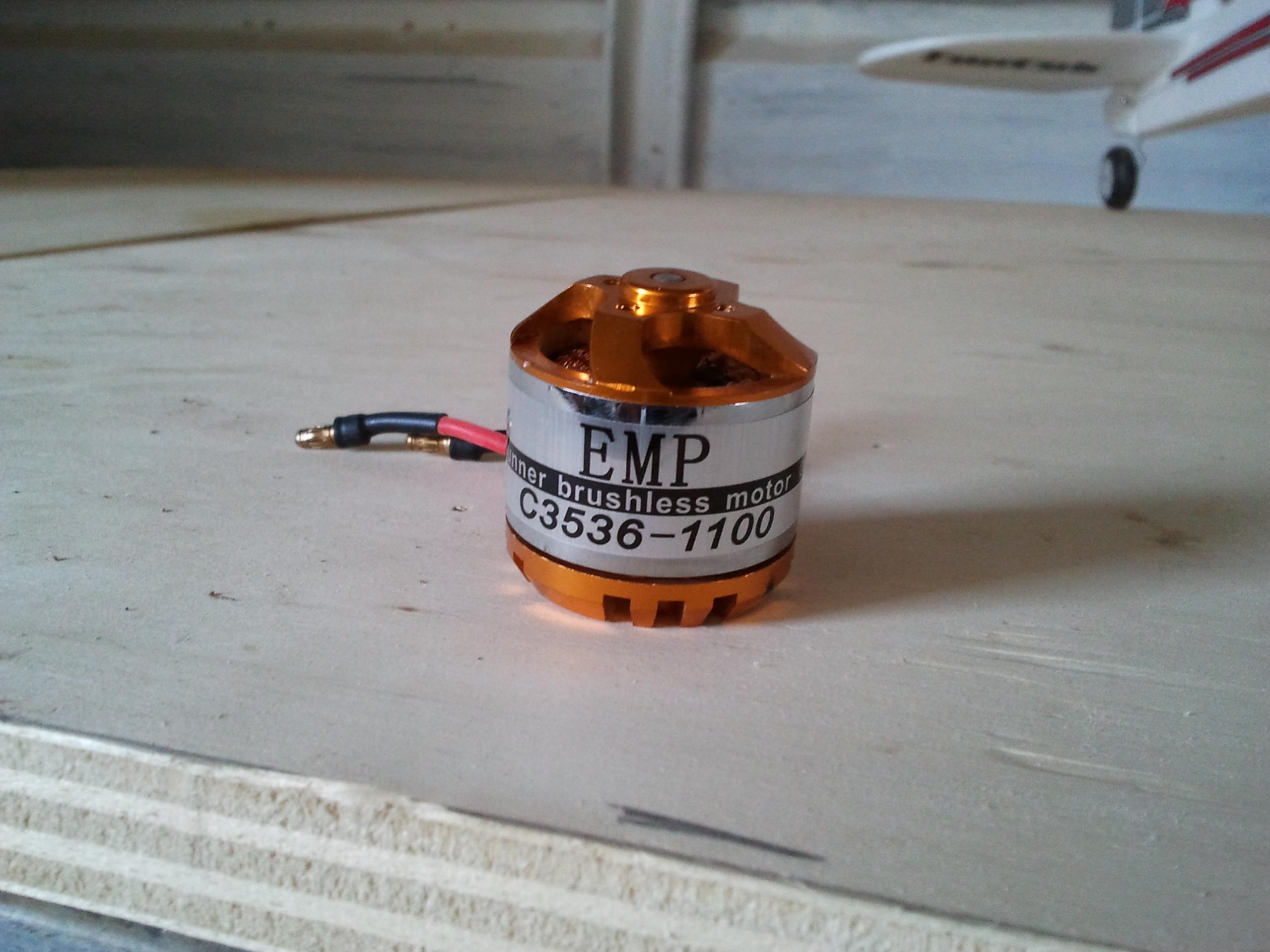

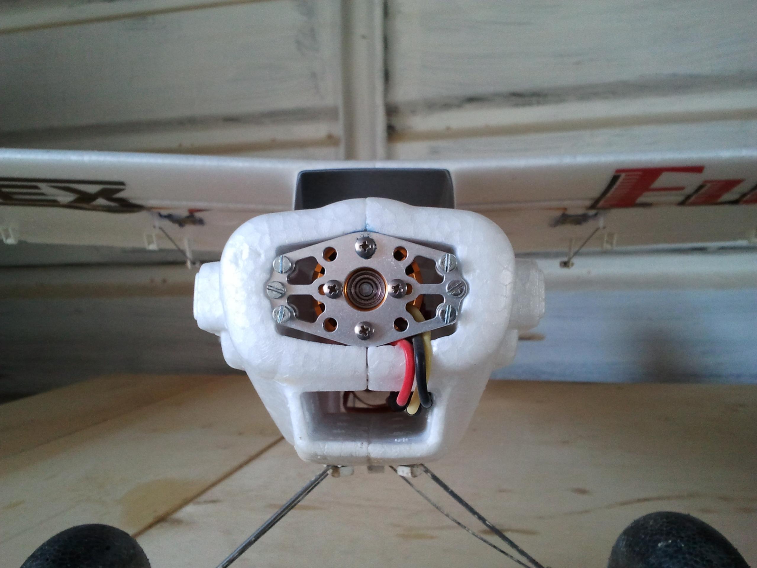

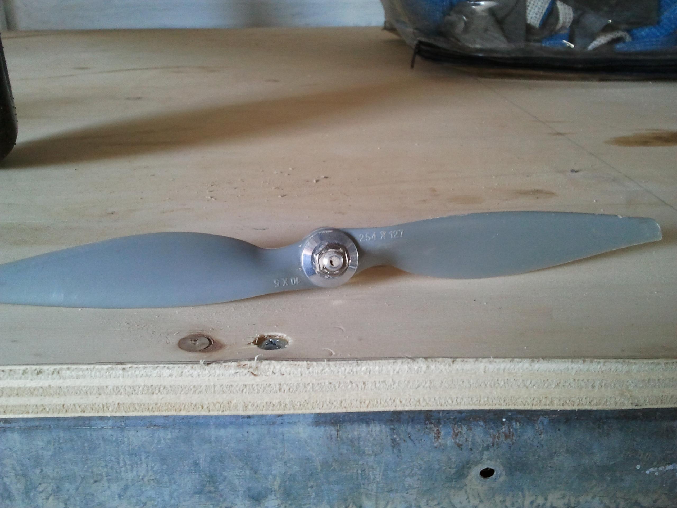

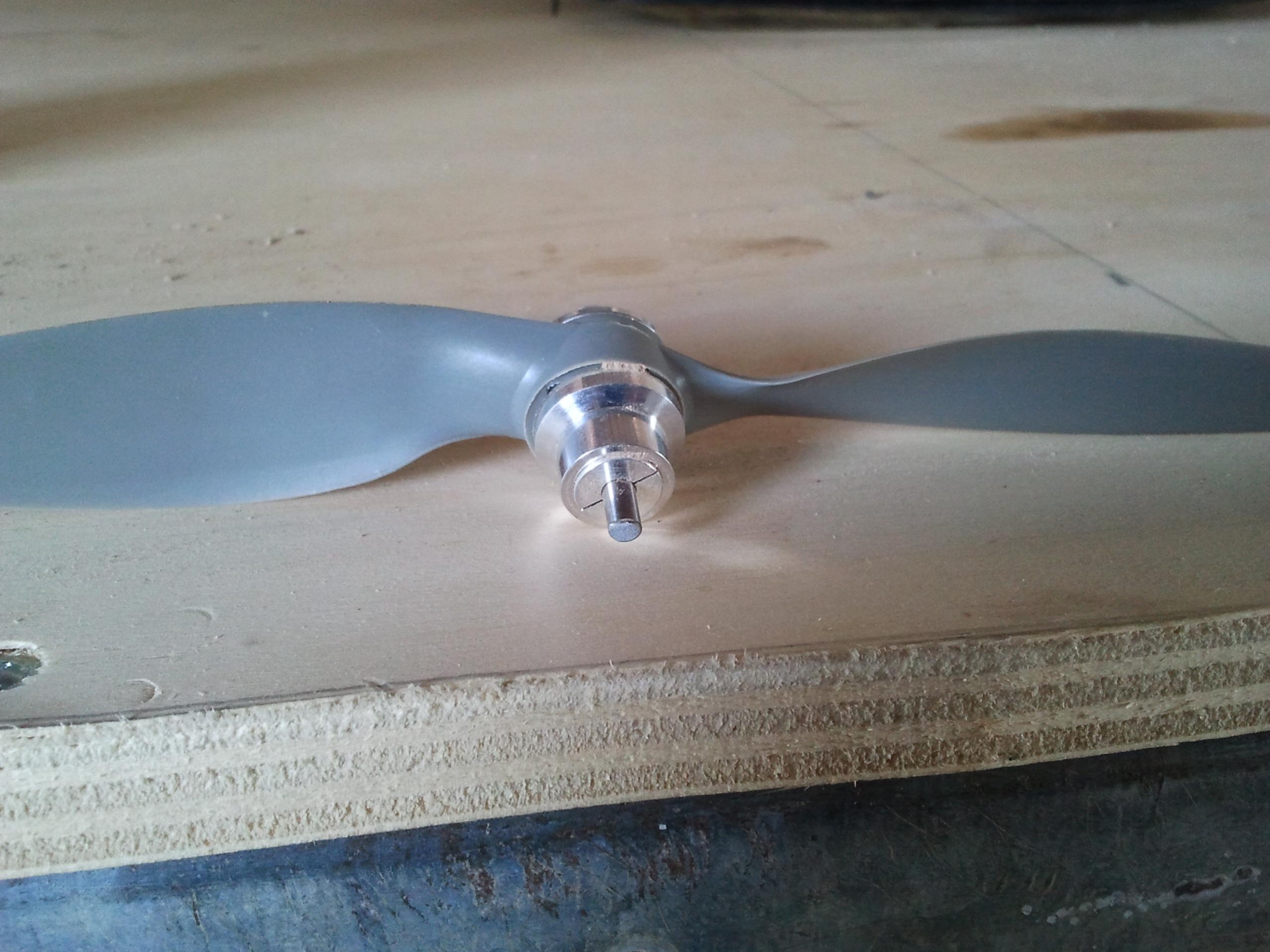

    היום לאחר הטסה שישית ,שש סוללות בסה"כ של הפאן קאב החדש שלי בגישה לנחיתה בגובה מטר מצערת על מינימום
    נשבר הציר של המנוע הזה
    http://www.leaderhobby.com/product.asp?ID=9394001224126
    , מכיוון שהייתי בגובה נמוך הטיסן נחת על גלגליו ללא נזק את הפרופ מצאתי ליד הטיסן, הפרופ היפני היה מאוזן, מתאם פרופ המומלץ של היפני,תושבת אלומיניום ממה יכול לנבוע הכשל, ציר חלופי כזה עולה כ 2$ לא שווה אפילו לכתוב ללידרהוביס ,אפשר לקבל הכונה להוצאת הציר השבור.

    היי
    הזמנתי היום גם ציר וגם מנוע מ rctimer ' האם המנועים שלהם טובים יותר משל leadershobby

    דווקא יש דבר כזה circlip, אלא שהיעוד שלו וצורתו מעט שונים.
    יש פנימי:
    ויש גם חיצוני:
    הם בכל מקרה גדולים מכדי לשמש ציר של 2.1 מ"מ ומידות גדולות יותר במנועי ברשלס.
    כנראה שעיבוד החריץ של ה-E-clip במנוע הזה, החליש מאוד את הציר והיווה נקודת-שבר.

    ברירת מחדל תגובה: למה נשבר ציר המנוע
    דר ,אתה צודק נקודת השבר היא החריץ של ה e clip ,יש לי אפשרות לקבל ציר נירוסטה 4ממ ללא הc clip וללא חריץ ,האם הציר לא יעוף הוא יחוזק למנוע רק אם הבורג אלן
    יחזיק או לא.
    ראש-העין
    1,274
    הודה 4 פעמים ב 4 הודעות
    איתן,
    ציר חליפי שאין לו את החריץ (או שתמנע מלהתקין את ה-E-clip), לא יתאים כשלעצמו להחליף את הקיים.
    חוץ מזה, מיליונים רבים של מנועים כאלה פועלים שנים רבות; וכמעט כולם לא נשברים פתאום ככה סתם...
    הם אפילו עמידים בהתרסקויות ואינם נשברים לרוב (אפילו אם הציר מתכופף), למרות החריץ.
    כשהציר ללא ה-E-clip המנוע יוכל להפרד לרוטור עם הציר ולסטטור, מבלי שהיה משהו שיצמיד את החלקים זה לזה.
    במקרה שלך, ה-collet ש ממקם את המדחף על הציר ימנע התפרקות, אבל זה לא אמור להיות תפקידו; אבל כל פעם שתיאלץ להחליף מדחף, רק המגנטיות תחזיק אותם.
    אם תבחר להחליף לציר כזה, תצטרך להוסיף קולר עם בורג זעיר על הציר, מה שירחיק קדימה את המדחף...
    לבחירתך.
