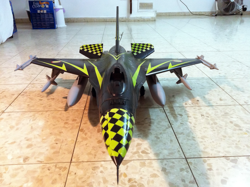

    חזרתי מחו"ל ויחד איתי טיסן חדש
    השבוע הרכבה ובתקווה שבשבת בבוקר טסט פלייט ברמת השרון.

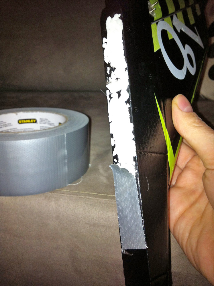

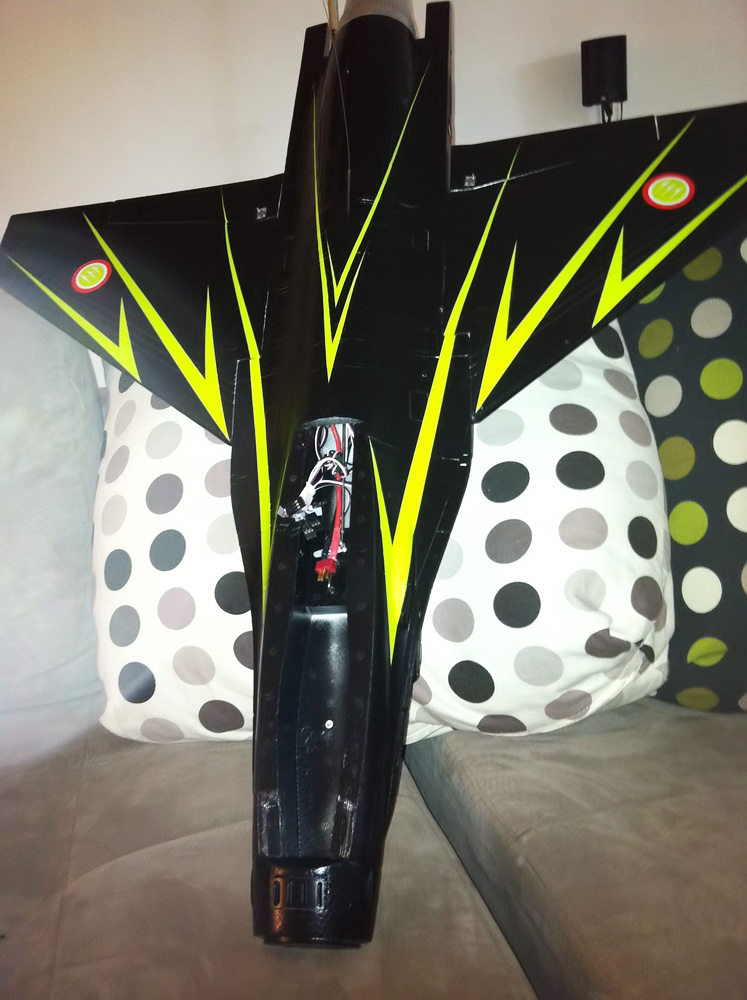

    טוב ,
    אז הטיסן באמת עשוי מ-EPO , הדבקתי את כולו עם Loctite-Super Glue רגיל מהום סנטר , נראה כאילו זה עושה עבודה טובה , אפוקסי משום עדיין מרגיש לי יותר חזק.
    טריק נחמד להוריד את הצבע לפני ההדבקה הוא פשוט למרוט אותו עם איזולירבנד חבלה חזק.

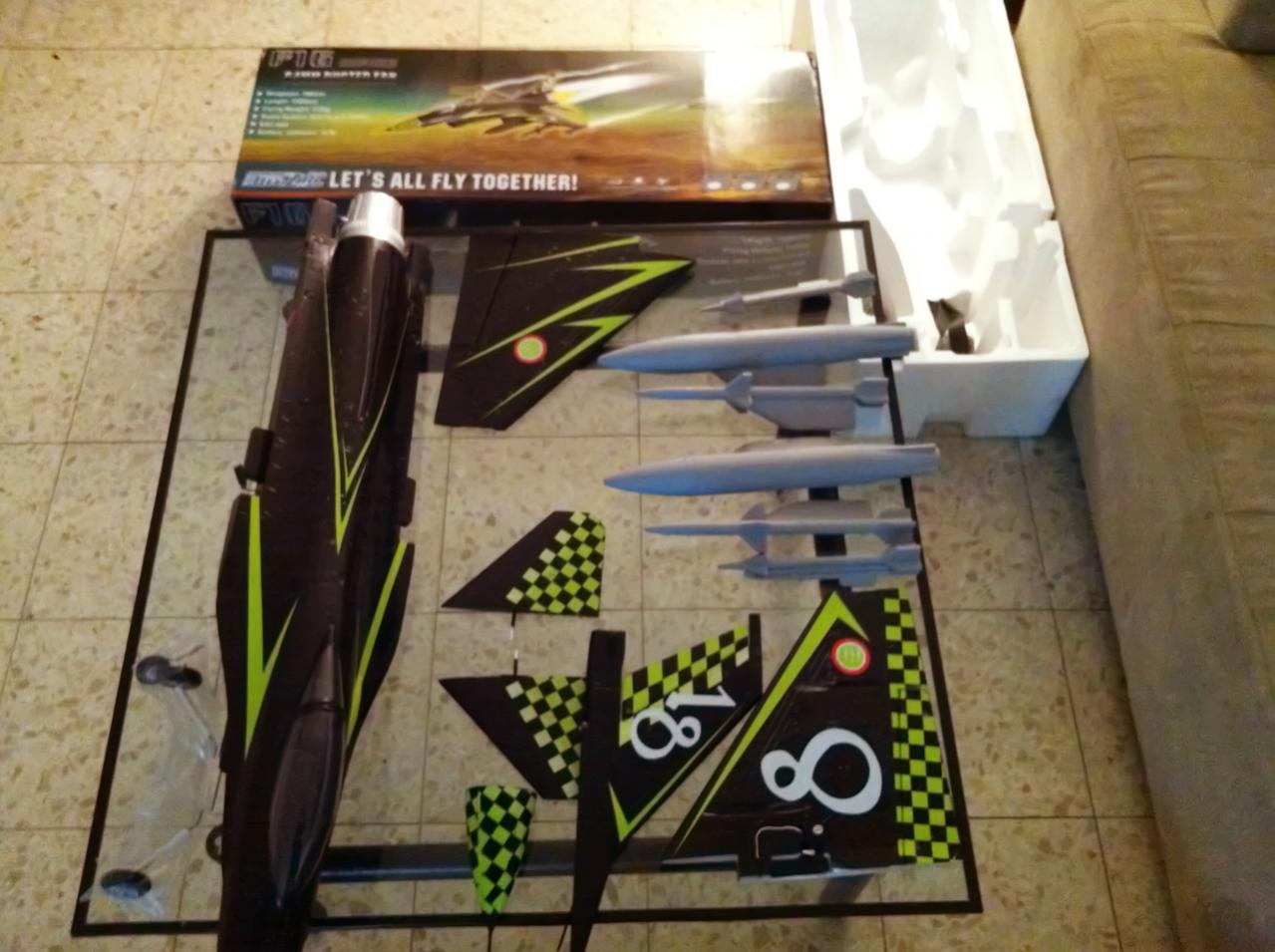

    אני חייב לציין שהחל מהאריזה ועד למוצר עצמו הכל מרגיש מאוד איכותי (לטיסן קלקר),זה בטוח לא מרגיש סיני. נקווה שהוא יטוס טוב.
