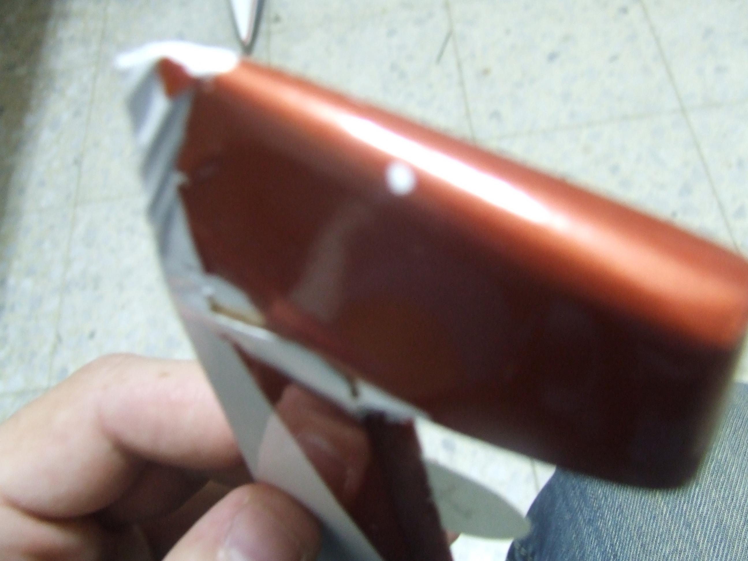

    טוב הפרוייקט בנתיים מתעכב בגלל המתנה לציוד ולהגה כיוון חדש שהגיע שבור והם צריכים לשלוח לי חדש אז זה מה שיש בנתייםClick image for larger version.
ID:	63279Click image for larger version.
ID:	63281Click image for larger version.
ID:	63283Click image for larger version.
