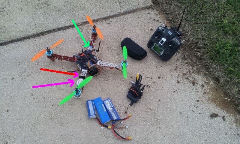

    מכיון שאנטנת GPS רק קולטת, אין לך שום בעיה גם לשים 20 מקלטי GPS על אותו רחפן.
    אצלי זה בדיוק מה שקורה .. רק אם אתה עובד עם וידאו 1.2 או 1.3 תדאג להציב את המקלט GPS כמה שיותר רחוק מהאנטנה של המשדר וידאו כי זה גורם הפרעות קשות.
    הירוק זה המשדר וידאו
    הסגול זה המקלט של נאזה
    האדום זה המקלט של ה OSD

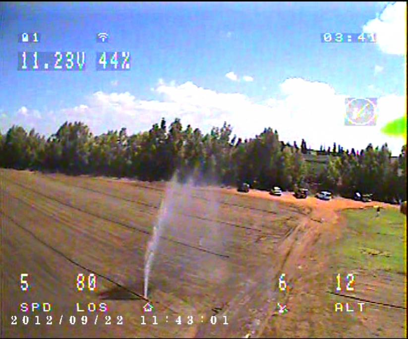

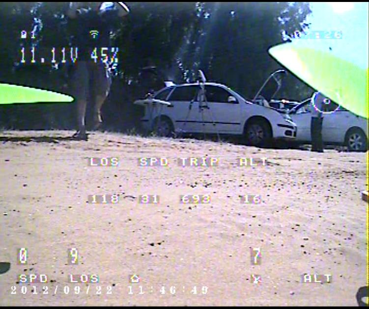

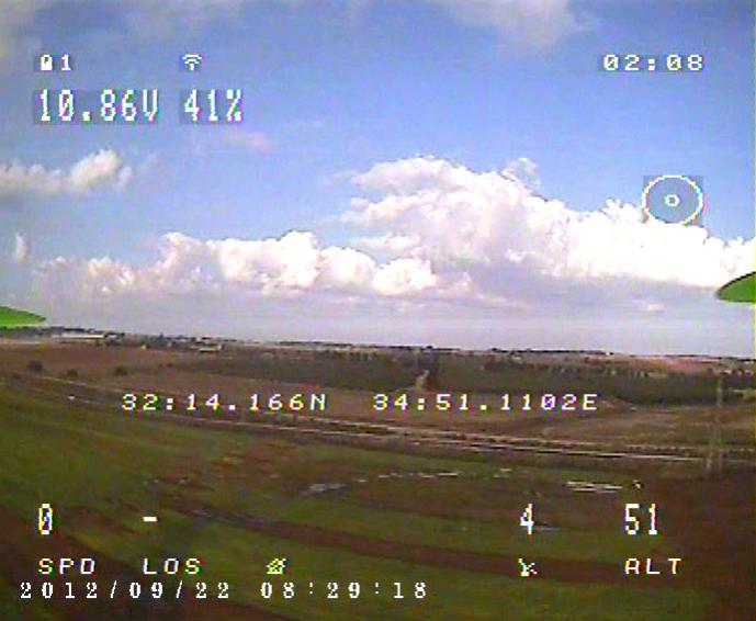

    תיקון קטן
    הGPS הזבלי של foxtech הוא לא כל כך זבלי, יש לי אותו על ה סייקלופ OSD והוא מגיב מהר וטוב.
    שנית, ה GPS מ DX הוא 2 MHZ והוא ממש מפתיע ! אבל הוא 28$ ולא 22
    מקבל פיקס אחרי בערך 10-15 שניות גם אם אני מפעיל אותו יותר מ 50 ק"מ מהמיקום של הפעלה קודמת ( חיפה / הוד השרון ) והוא עמיד ביותר. ( בדוק ! )
    ה OSD עצמו, מספק את הנתונים שצריך.
    מתח סוללה אחת + RSSI או 2 סוללות וכמובן זמן טיסה ..
    נ.צ.
    מרחק מהבית, מהירות, גובה, כמות לווינים ובעמידה במקום יותר מ כמה שניות הוא מראה מקסימום של כל המדדים הללו.
