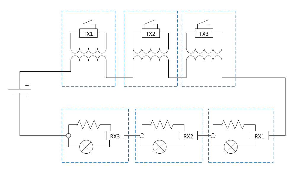

    ניחוש יותר מפורט אם כך:
    המפסקים הם "כמעט" קצר (תמיד), ומשדרים סיגנל חלש על הקו או באויר בהתאם למצב המתג.
    על כל "לד" נופל 3V קבוע (או שזורם זרם קבוע - זה שקול ... בין אם הוא מאיר ובין אם לא), ובכל לד יש מעגל פיענוח שמאזין למצב המתג המתאים ובהתאם - מעביר את הזרם דרך ה LED (כדי שיאיר) או דרך מסלול עוקף כדי שיאפשר ללדים האחרים לדלוק אם צריך.
    משהו כזה...

    אני מנחש שבתוך כל מפסק ישנו נגד המחובר במקביל למגעי המפסק, כל מפסק מצידו מקצר את הנגד כך שבמוצא ע"ג הדיודות מתקבל מתח שונה בכל פעם.
    הלדים מצידם פועלים במתחים שונים, סוגיית הצבעים של הלדים לא חשובה היות וניתן לצבוע אותם כך שכולם מאירים באדום.

    הנה התגובה ב-YouTube שנשמעת הכי הגיונית. עמית, מזכיר את מה שאתה ציירת, רק מימוש אחר, לא?
    Each LED has a tiny inductor (L) and capacitor (C) across it. Each LC pair is tuned to a different frequency. The LC is a short at DC, but at f1, f2, f3, go high impedance and allow current through the corresponding LED. The switches have a resistor (R) and capacitor (C) in parallel across them. The C large enough to allow f1, f2, f3 through, and 3 different values for R. The battery has 3 oscillators, each of which is enabled depending on the DC current value - set by switches.

    כן, רעיון דומה

    טוב, הוא פרסם פתרון - עבודה מדהימה. הוא החביא רכיבים בתוך מחבר הסוללה ואפילו בתוך הלדים!
