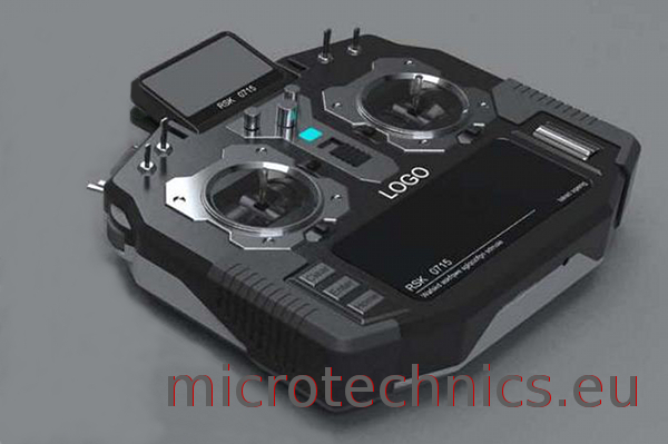

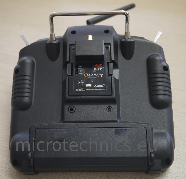

    frsky כרגע מוכרים רק מודולים ומקלטים, אבל הם עובדים על סדרה חדשה של שלטים , החל מX9D ועד X16D ..

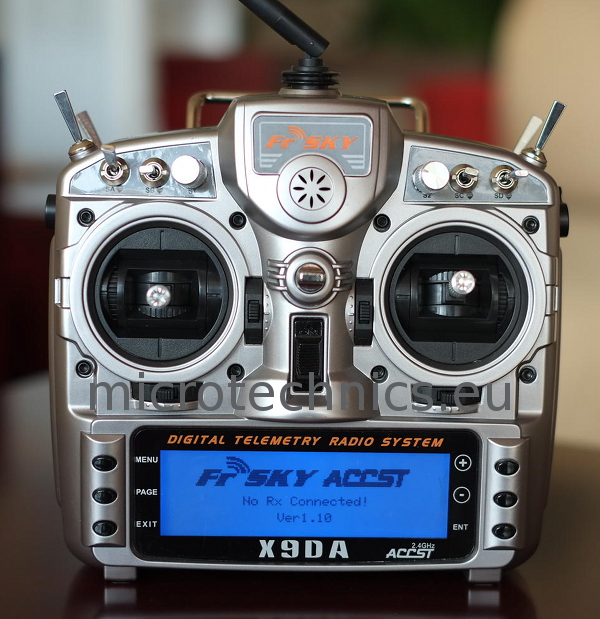

    קצת תמונות של הfrsky

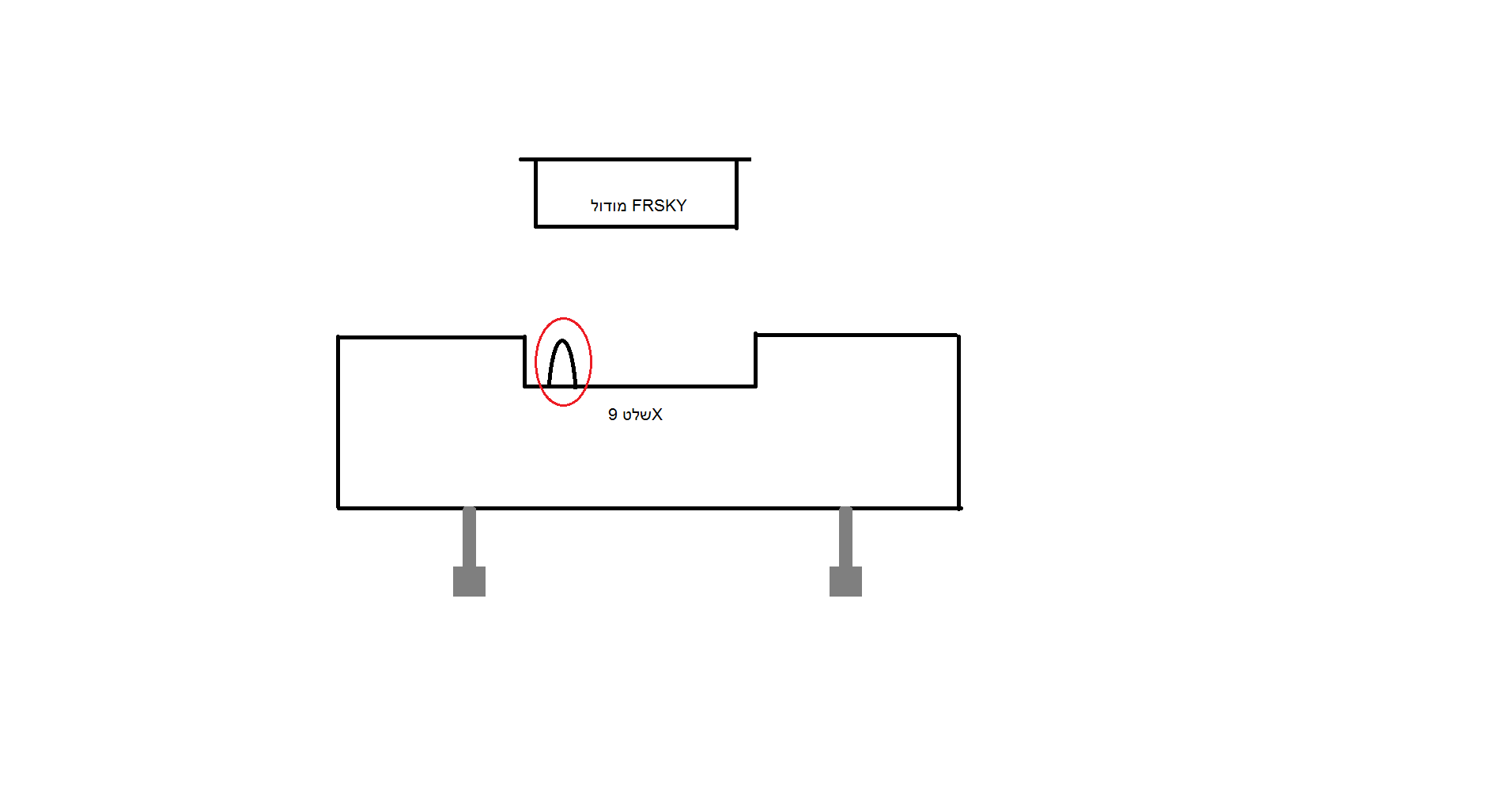

    הFRSKY סט נהדר , ועם שינוי קטן באנטנת המקלט - אפשר להגיע איתו ל5 ק"מ - מטורף!!
    שים לב שבשלט הנל , ללא הומדול- יש צורך בהתאמה פיסית למודול.
    יש לחתוך חתיכת פלסטיק בגב השלט במקום של כניסת המודול - כדי להתאימו.
    החלק המסומן בעיגול אדום.
