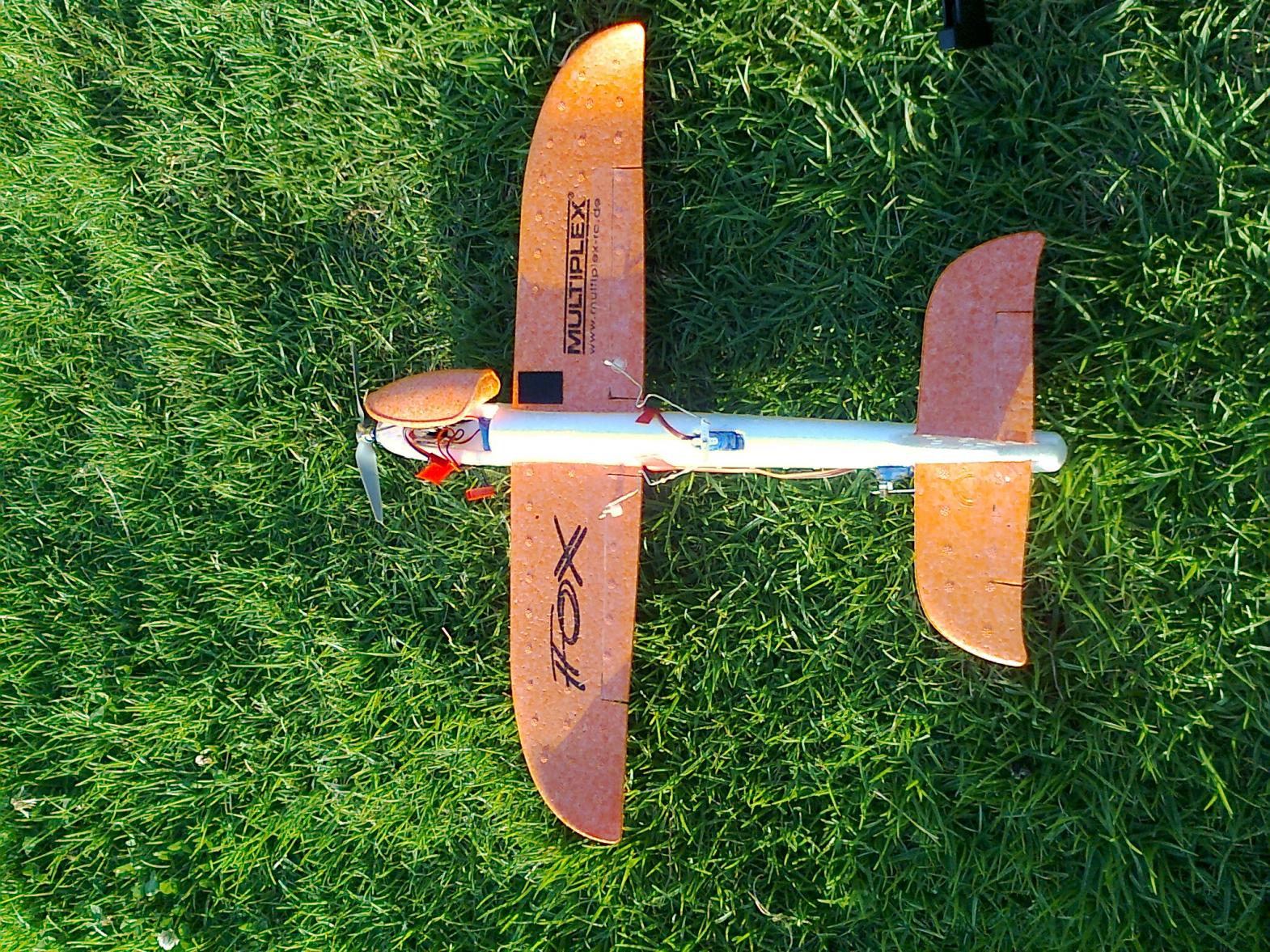

    זוכרים את הפוקס הדו-מנועי 250 גרם שבניתי בזמנו?
    אז אחרי שנתיים+ הגיע הזמן לבנות עוד אחד, אבל הפעם קל!
    אז הנה הוא לפניכם:
    מנוע 2 גרם.
    בקר 0.3 גרם.
    סרוואים 1.7 גרם כל אחד (יש שלושה).
    סוללה 9 גרם.
    מקלט 4.6 גרם.

    מה משקל הטיסה הסופי ?
    צלם צלם, זה נראה מעניין
    איך הוא טס ? כמה לאט?

    הטסט יהיה היום.
    המשקל הסופי הוא 70 גרם.

    יפה מאוד, המאזנות מחוברות רק בנייר דבק סיבים או שלא ניתקת אותן לגמרי מהכנף?

    הן מנותקות ומחוברות עם דבק סיבים.
    המשקל עלה קצת ל-75 גרם בגלל שנדפקה הסוללה של ה-300 אז שמתי אחת של 400.
    וגם המקלט גדול יותר כי זה מה שיש.
    אז אזמין בשלב מאוחר יותר סוללה קלה ומקלט קל.

    יכולת לחסוך עוד משקל של סרוו , אני עשיתי מיקס בהגה גובה

    המנוע חלש מידי..
    כנראה שהמינימום הוא 2S ומנוע 5 גרם.

    אני חשבתי על המנוע הזה
    http://www.hobbyking.com/hobbyking/s...r_11500kv.html
    רושמים שם שהוא מספק 50 גרם.
    מישהו התקין מנוע דומה על הפוקס שלו והוא טוען שהוא טס יפה.

    זה נותן הרבה יותר http://www.hobbyking.com/hobbyking/s...er_2000kv.html

    חשבתי גם עליו.
    הוספתי אותו לעגלה.
    עכשיו מה לגבי הסוללה?
    אני בחרתי את זו לבנתיים
    http://www.hobbyking.com/hobbyking/s...Lipo_Pack.html

    הסוללה בסדר גמור. 13 גרם, תתקבל איתה 8-7 דקות באוויר.

    שלושת הסרוואים אצלי ביחד הם אפילו לא סרוו אחד של 9 גרם.
    אז לא צריך לחסוך כלום, גם ככה זה במינימום האפשרי

    70 גרם זו תוצאה סבירה, אבל לא ממש קל לטיסן הזה.
    במשקל 100 גרם זה כבר לא טוב
    המשקל האידאלי שלו זה עד 50 גרם, ובהתחשב בכך שמשקלו הראשוני הוא 48 גרם (אם אני זוכר טוב) צריך להוריד משקל מהטיסן עצמו לפני האיבזור.
