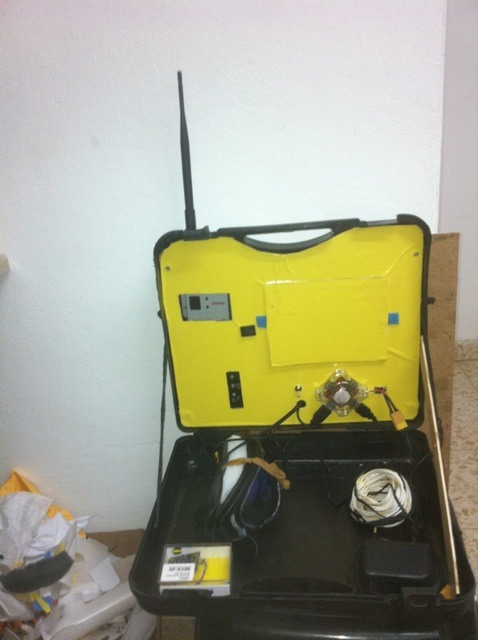

    עד עכשיו זו פשוט הייתה מזוודת פלסטיק של אמגזית עם חור לאנטנה:

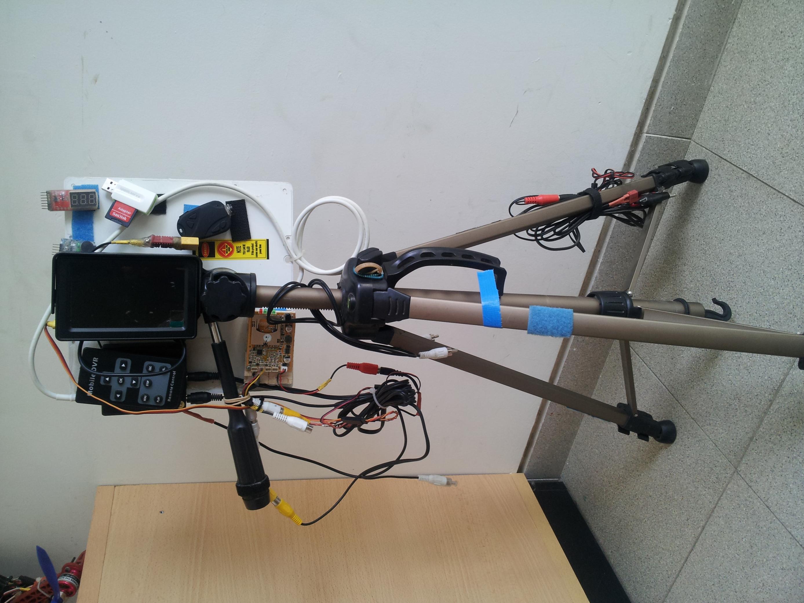

    השקעתי שעתיים עם ג׳קסון וסידור הרכיבים:
    בסיסי אבל נראה לי שיהיה נוח ומאורגן
    אולי אוסיף מחיצות בחלק התחתון לדברים
    סתם לשתף

    הגעתי גם למסקנה שאני אצטרך כזו.....
    ראיתי אצל sharonx איך המשקפיים שלו מקבלים את השידור בעצם מתחנת הקרקע מה שמפנה אותו מלחבר מקליט וכו' למשקפיים ונדלקתי. (שלא לדבר על השטות שמזיזים את הראש לחפש את הרחפן, מזיזים את האנטנה ומאבדים קליטה....)
    אילו דברים כדאי בתחנה? אני חושב בינתיים על:
    אנטנת וידאו
    אנטנת טלמטריה
    מפצל מגבר וידאו
    מקליט וידאו
    משדר וידאו למשקפיים 5.8 10 מילי.
    אולי לפצל את הוידאו ל-ezcap שיתחבר למחשב כוידאו לטייס משנה
    מפצל (USB (ezcap and telemtry
    בטריה
    מזוודה - Friman - מאיפה המזוודה? כמה עולה כזו? מה עוד מומלץ? יש בסיני כמה זולות, מומלץ?
    שולחן למזוודה - דיברו על זה בפורום הסרטונים, יש כזה מבד מתקפל.... יש המלצה לשולחן מתקפל קשיח זול וקטן (לא מדי) ?
    כסא מתקפל....

    שי זה תלוי איזה מקליט וידאו אתה משתמש. אם אתה קונה כזה מובנה עם מסך כמו שלי, הJXD990, אתה לא צריך יציאה לאיזיקאפ למחשב כי ״טייס המשנה״ צופה במסך של המקליט. אם אתה הולך על מקליט נטול מסך כמו של פוקסטק אז כדאי לרכוש מסך LCD נפרד. יש אצל הסיני מסך 7# שנראה סבבה ומגיע עם מתקן הצללה.
    לגבי משדר וידאו 5.8, נדמה לי שאצל פוקסטק יש מודולים של 10 או 20mw ל5.8? למרות שאני לא בטוח על תאימות למשקפיים של פאטשארק, אני בינתיים רואה מצויין במשקפיים הפשוטות ״של הסיני״ ומאז שמיתקנתי אותם בתוך משקפי סקי הם גם יושבות מאד נוח על הראש. אם בבוא היום אקנה פאטשארק אני גם חשבתי על משדר 5.8 שישדר מתחנת הקרקע למשקפיים ואז אתה משוחרר מלעמוד צמוד לתחנה.
    לגבי המזוודה, אני פשוט לקחתי מזוודת פלסטיק כזו שמגיעה עם כירת גז ניידת, לכירה הכנתי תיק מפוליגל שיהיה מקום גם לקפה ולכוסות

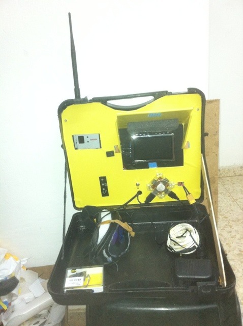

    שיפצרתי כל מה שאמרתם וזה מה שיצא לי:

    אגב יש שם מפצל usb שמחובר לשנאי usb של מצת רכב, חיברתי שני מפסקים מהמתח הראשי- אחד לציוד הוידאו (מקלט ומגבר וידאו) ואחד למתח של הusb, כדי שהusb לא ייתן מתח קבוע ויגמור את המצבר של הרכב / סוללה. ככה כשמגיעים הבייתה מחברים לשנאי 12v (הכנתי גם כן עם תקע של xt60) ומרימים רק את המתג של הusb להטענה בו זמנית פשוטה ונוחה של הDVR ושל הסוללה של המשקפיים וגם של מצלמת מחזיק מפתחות וכל ציוד אחר שאולי ייצטרך טעינה מusb בהמשך... החיבורי מתח יישארו קבועים כדי שאם בשטח הסוללה של אחת מהם עומדת להימר אפשר להרים מתג ולתת להם מתח לטעינה.
    לגבי אנטנה למקלט הוידאו- יש לי כבל מסוכך ארוך, אני צריך לחבר לו מחברי SMA בקצוות, אני רוצה למקם את האנטנת וידאו על עמוד או חצובה או משהו כזה. אני מתלבט אם יש אנטנה מוצלחת יותר למקלט מאשר האומני של הסיני, ולפני השקעה בהוספת אנטנת פאטצ׳ עם דיברסיטי (כסף..). על משדר הוידאו מיקמתי כרגע את האומני המקורית בשביל הבדיקות הראשוניות של הקוואד (עמידה יותר) אבל יש לי גם את הV של range video שאולי אשים בהמשך. אנטנת V כזו מצאימה רק למשדר הוידאו או שיכולה לשפר את הקליטה גם על המקלט?

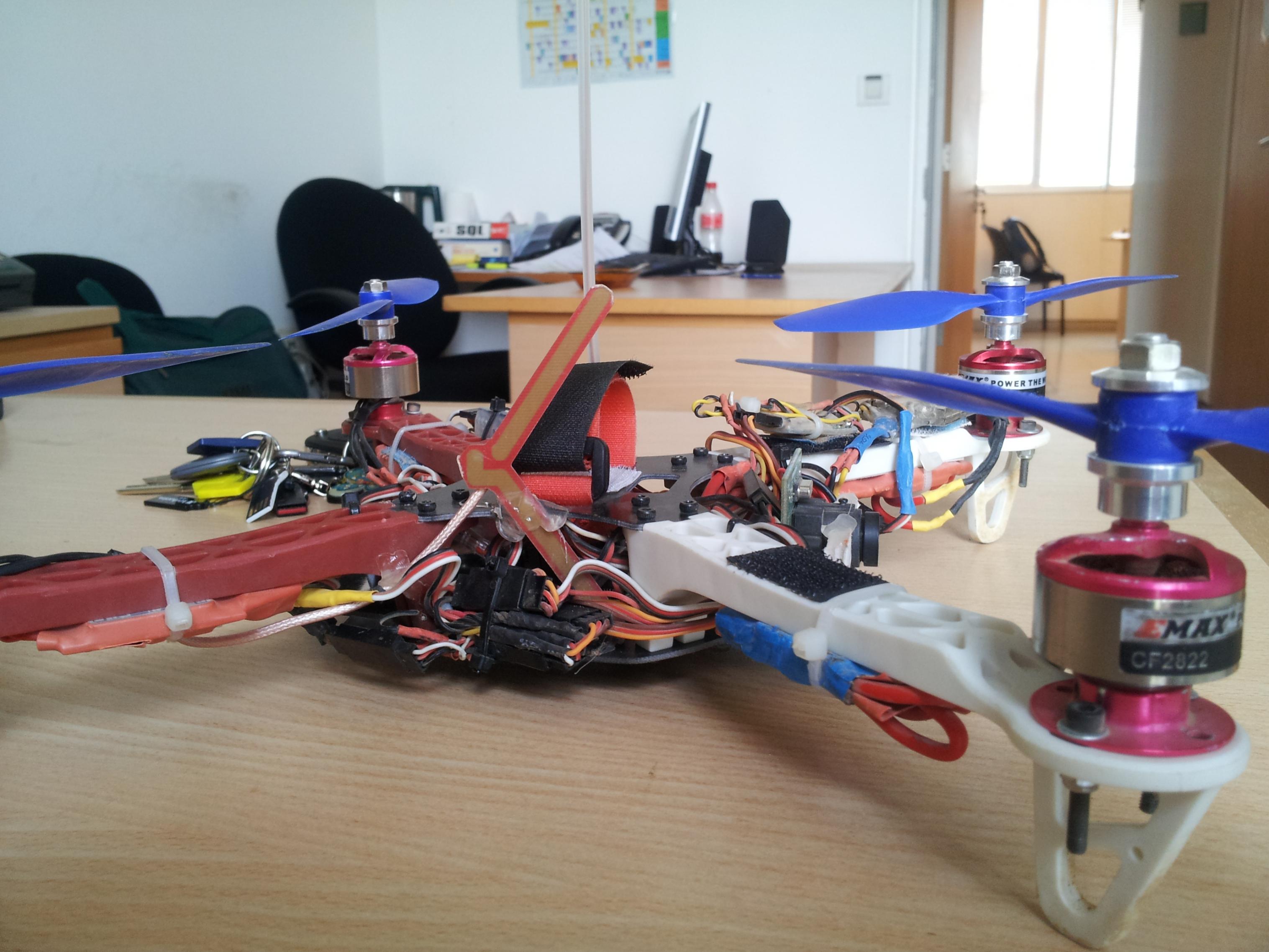

    אם שמים וי על המקלט חייבים לשים גם וי על המשדר? או שאני יכול בינתיים להשאיר את הרחפן עם האומני ואת הוי לשים על המקלט? יש לי אחת כרגע ועל הרחפן אני מעדיף שלא למתקן אותה כרגע כל עוד אני בשלב הניסויים והבדיקות, היא עדינה למדי לשרוד נפילות מהאוויר במקרה של תקלה כמו שהיה לי בשישי האחרון. ההגיון שלי היה שאם אין בעיה להחליף את האומני על המשדר ב-וי אז לא אמורה להיות בעיה להחליף את האומני שבמקלט ב-וי. השאלה אם זה משפר משהו?
    לגבי הכבל המאריך, יש בזה משהו. חשבתי אולי כבל של 2 מטר ולמקם את אנטנת האומני על חצובונת מדיקט+ חצי עמוד מטאטא שתיצמד עם מגנטים לגג של האוטו- זה יהיה 1.5-2 מטר יותר גבוה מהמיקום הנוכחי שלה, וגם רחוק יותר ממשדר הרדיו ומהסלולריים שלא תמיד שוכחים לכבות. כיוון שאני לרוב מושך מתח לכל תחנת הקרקע מהמצבר של האוטו נראה לי שזה מסתדר נוח לשים את האנטנה על הגג של הרכב.
    לגבי הפאטץ׳- אתה רק עם פאטץ׳ גיא על הקרקע? בלי דיוורסיטי? זה לא מגביל אותך לטוס רק בכיוון מסויים, עם גבולות גיזרה צרים למדי?

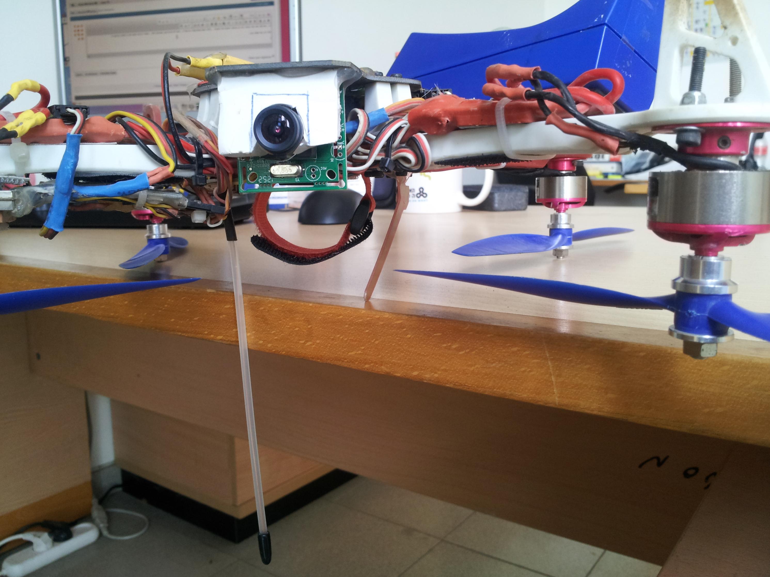

    כן .. סוג של, מצד שני הבעיה היא רק במישור השטוח של האנטנה .. כלומר ממש ממש מעליה או מצדיה .. אתה לא מרחף שם, מקסימום חולף .. מאחור יש כמה מאות מטרים ומלפנים קילומטרים.
    לגבי הוי, אני עשיתי ככה. במקרה ריסוק האנטנה מוגנת על ידי המנועים.
    ( נבדק בשטח ח ח )
