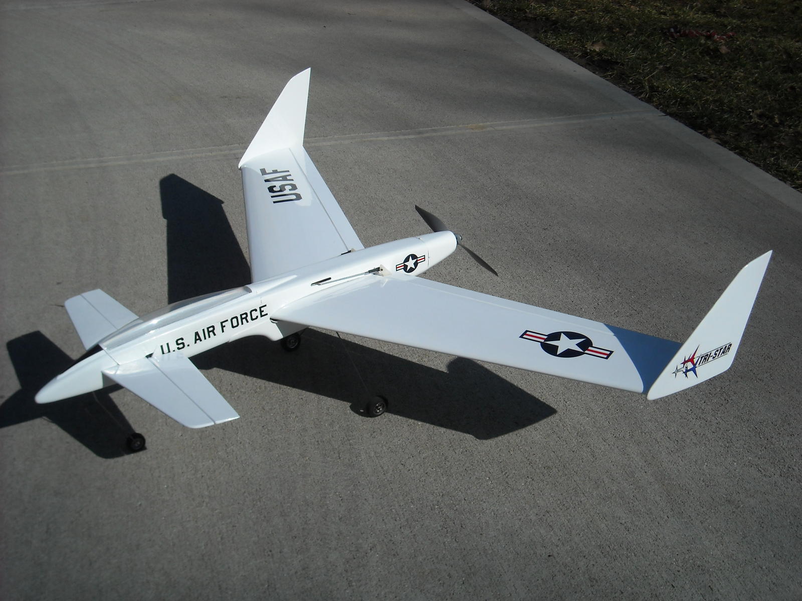

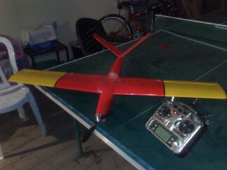

    טוב אחרי הבנייה של ה GLH הקטן התלהבתי מהזאנר..
    אבל יש לו כמה בעיות לקטן הזה.. הוא ממש קטן הרבה פעמים הוא הולך לי לאיבוד בשמיים ... וגם לדעתי היה מתאים לו סטאפ קל יותר ..
    העמסתי 360 גרם של אלקטרוניקה על גוף של 200 גרם...
    אז חשבתי לבנות טיסן קצת גדול יותר 300 עד 350 גרם ולהעמיס עליו את ה 360 גרם אלקטרוניקה..
    ברור שהכי פשוט זה לבנות עוד GLH קצת גדול יותר , אבל זה יקח לי רק 4 ימים ובא לי להשקיע קצת יותר..
    אז יש את ה Tri-Star - כנפיים משוכות לאחור - מנוע פושר ובנוי הפוך ... קצת מוזר ומעניין
    יש תוכנית יפה בקנה מידה בדיוק מה שמתאים לי
    פרופיל הכנף חצי סמטרי ...
    ויש את ה SimpleFlier שקיים בסימולטור של RF , והוא מגניב בסימלטור, קצת מעניין לבנות את הגוף עגול לחלוטין
    זנב V .. וגם כן כנף משוכה לאחור פרופיל סמטרי , אבל מנוע קידמי בלי הרבה הפתעות
    ל SimpleFlier אין לי תוכניות , יש רק הוראות הרכבה של AK לקיט חתוך בלייזר , אל זה לא מדאיג אותי ונראה לי שאצליח לבנות אותו .
    מה דעתכם?

    קוראים לזה CANARD ("הטיסן ההפוך"), לשני הטיסנים יש תופעות שאני פחות אוהב.. בכול מקרה הקנרד לא יהיה טיסן ממש מהיר אבל פרויקט מעניין, הייתי בוחר בו

    אתה מוזמן לבוא לראות את ה- tri-star שטס אצלי כמעט כל יום ו...
    הטיסן לא מהיר. לטיסן יש מרווח גחון מוגבל - פרופ מקסימלי 7 אינץ׳. אתה צריך סלד בריא - לפחות 1400. אצלי הסט אפ:
    1. מנוע NTM 3536-1800
    2. בקר Yep 80A עם BEC
    3. זוג סרוואים קורונה MG 2.5kg
    4. פרופ APC 7x6e
    5. סוללות 3 תאים 3000 מא״ש או 4 תאים 2200 מא״ש
    ---MAV

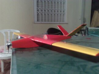

    יש לי תוכנית לטיסן דומה לשני שבניתי בעבר נקרא Envee
    טס מאוד מהר אם רוצים מצד שני יודע גם לטוס לאט ויציב

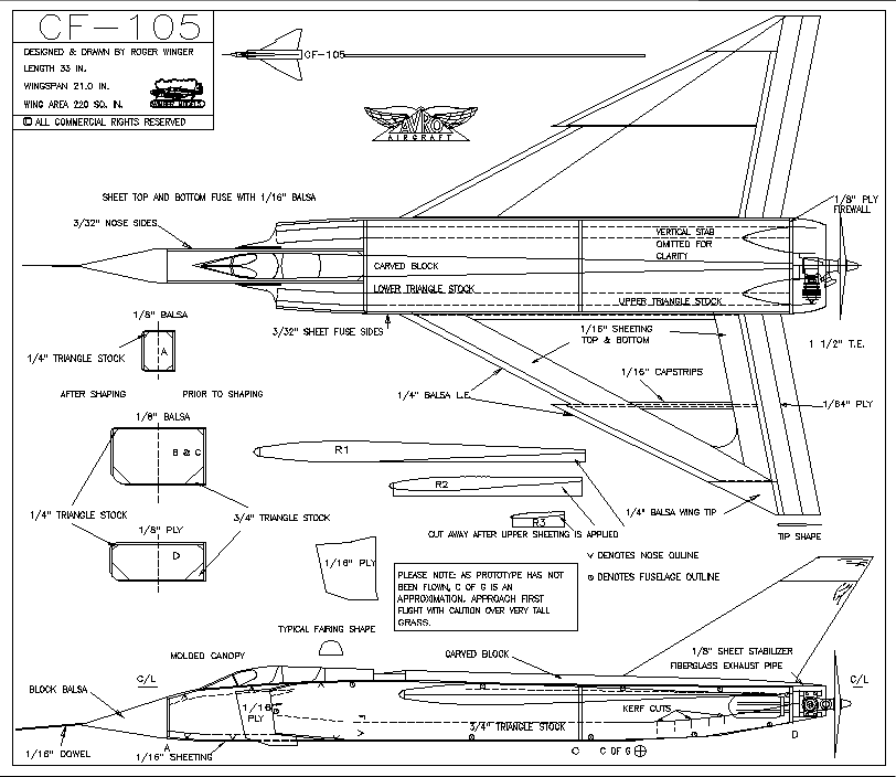

    עזוב ..אתה בעצם חוזר על הבניה הקודמת /יעני, אותה גברת בשינוי אדרת
    אני התחלתי לבנות את 105CF מה דעתך לנסות במגביל את הבניה של הCF105 האמת ראיתי כמה סרטונים ולא התלהבתי
    אחד כואב
    הנה הקישור לתוכנית http://www.svensons.com/airplanes/?pd=AvroCF105

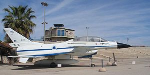

    גם למטוס המקורי לא היה מזל
    גם ל מטוס הלביא לא היה מזל
