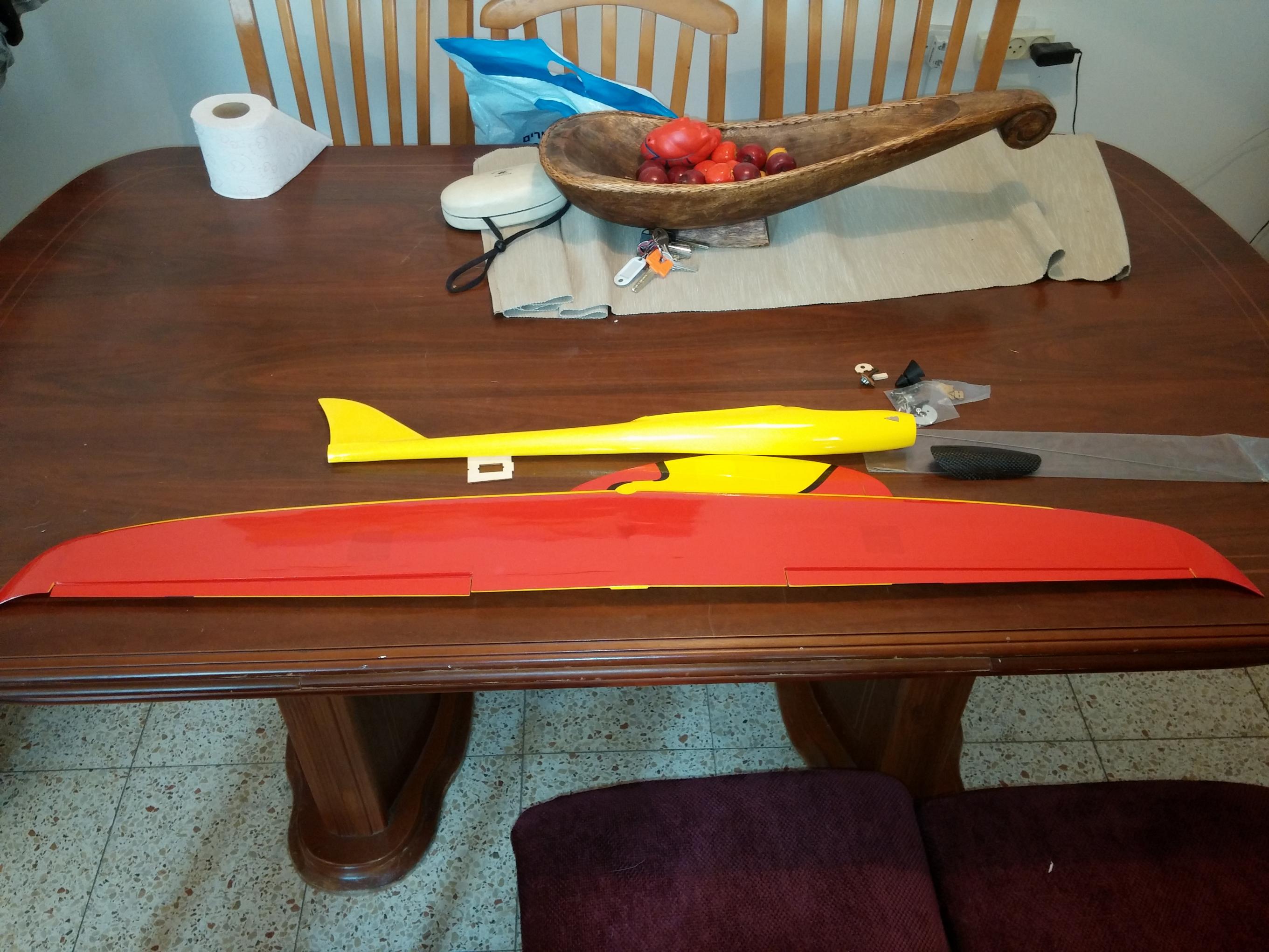

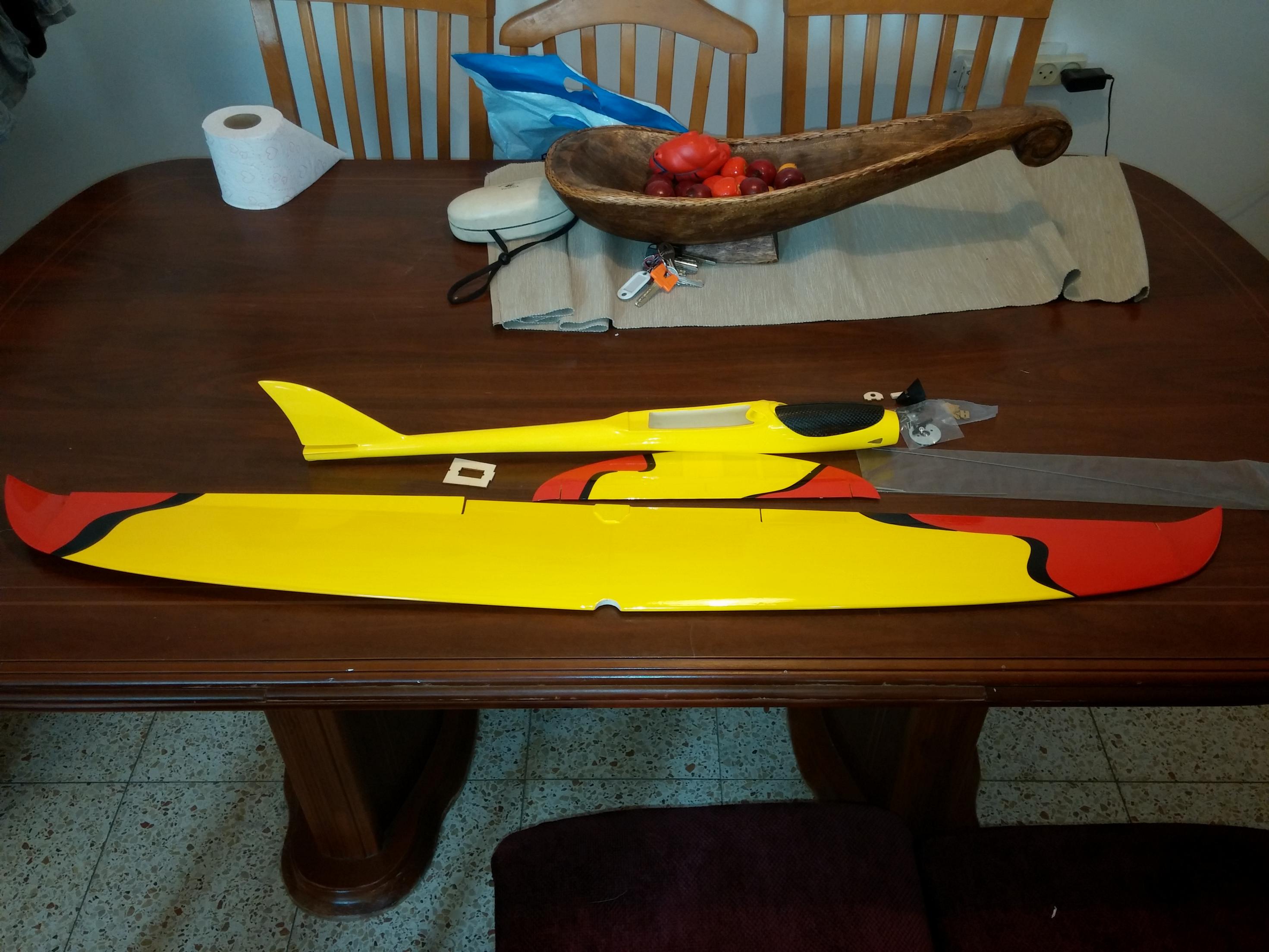

    היי,
    עשיתי קצת סדר אצלי בדברים ומצאתי את דאון הזה ששכב הרבה זמן שמישהו יגע בו. הוא ממש חמוד ויש לו פוטנציאל של שעות של הנאה.
    הכנף קלקר ומצופה בלזה, בניה ישנה וטובה, הגוף פיבר והוא בא עם כל מה שצריך - אביזרים מתקון, פושרודים, לינקים וכו. באמת סט אביזרים מכובד ואיכותי - הלינקים עשויים פיבר
    המוטה שלו היא 113 ס"מ(קטנטן) ובסה"כ הוא נראה מאוד חמוד. כמובן שמצאתי אותו ללא חוברת או כל דף הסבר. מישהו מכיר אותו? יודע מה שמו?

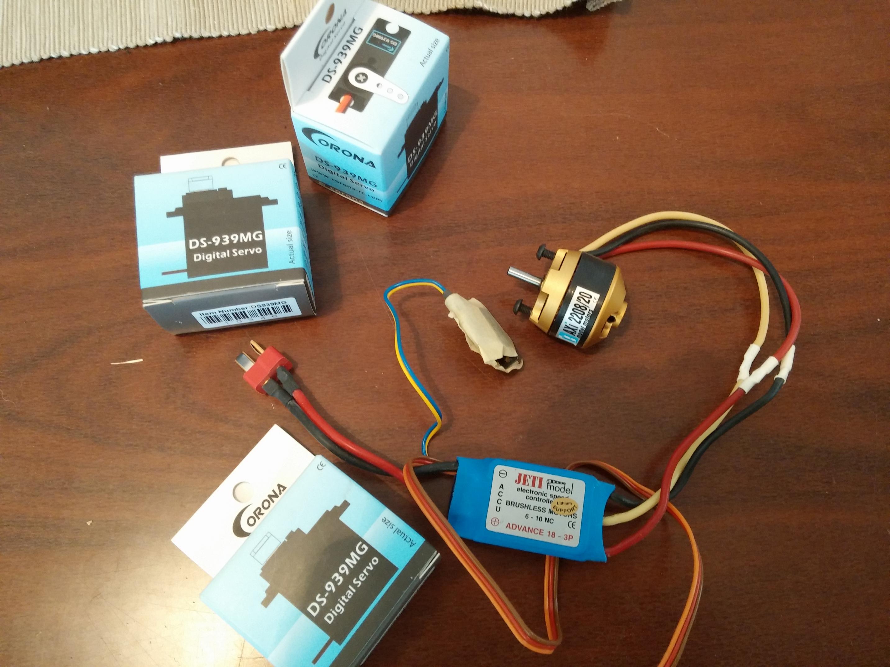

    זה ה SETUP שהולך לעלות עליו עם פרופ של "6.5-"8 (עדין לא הוחלט, צריך לעשות מדידות זרם) ב 2 תאים. מה אתם אומרים?

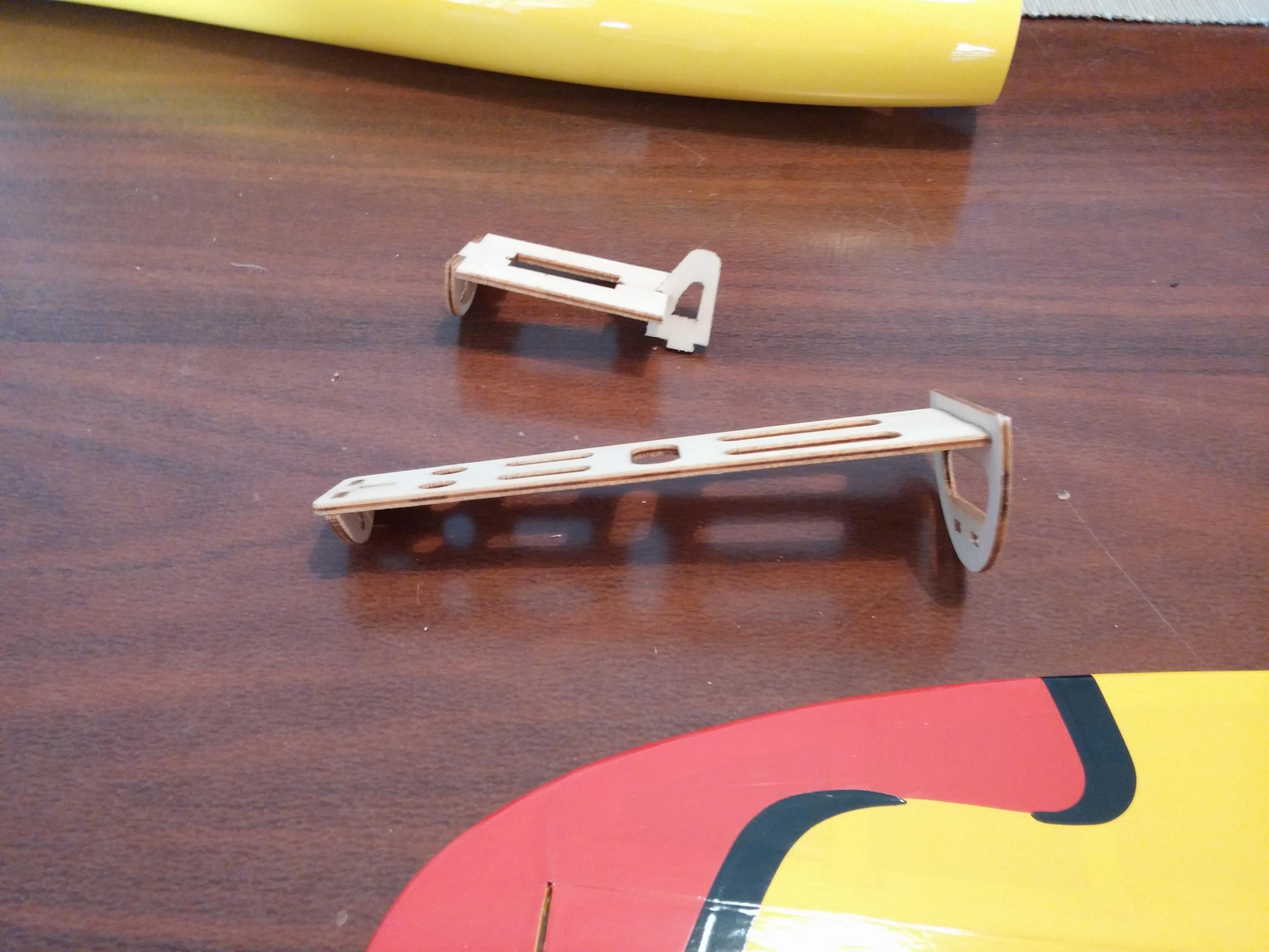

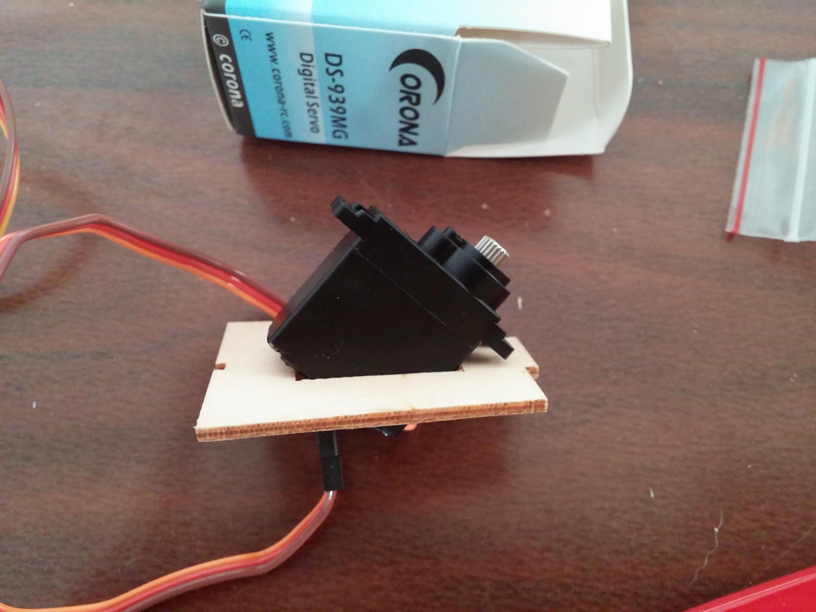

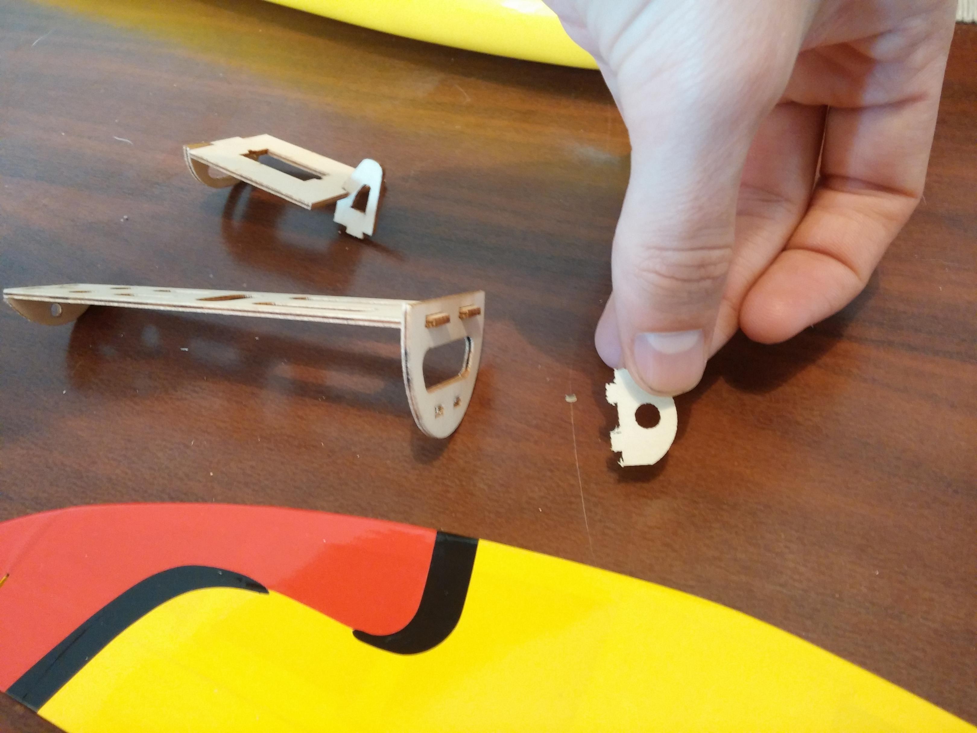

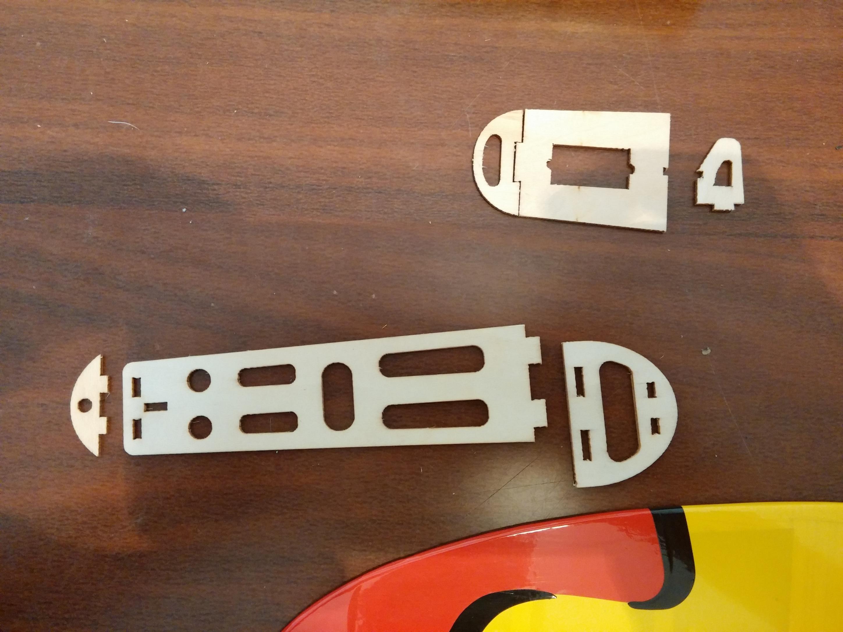

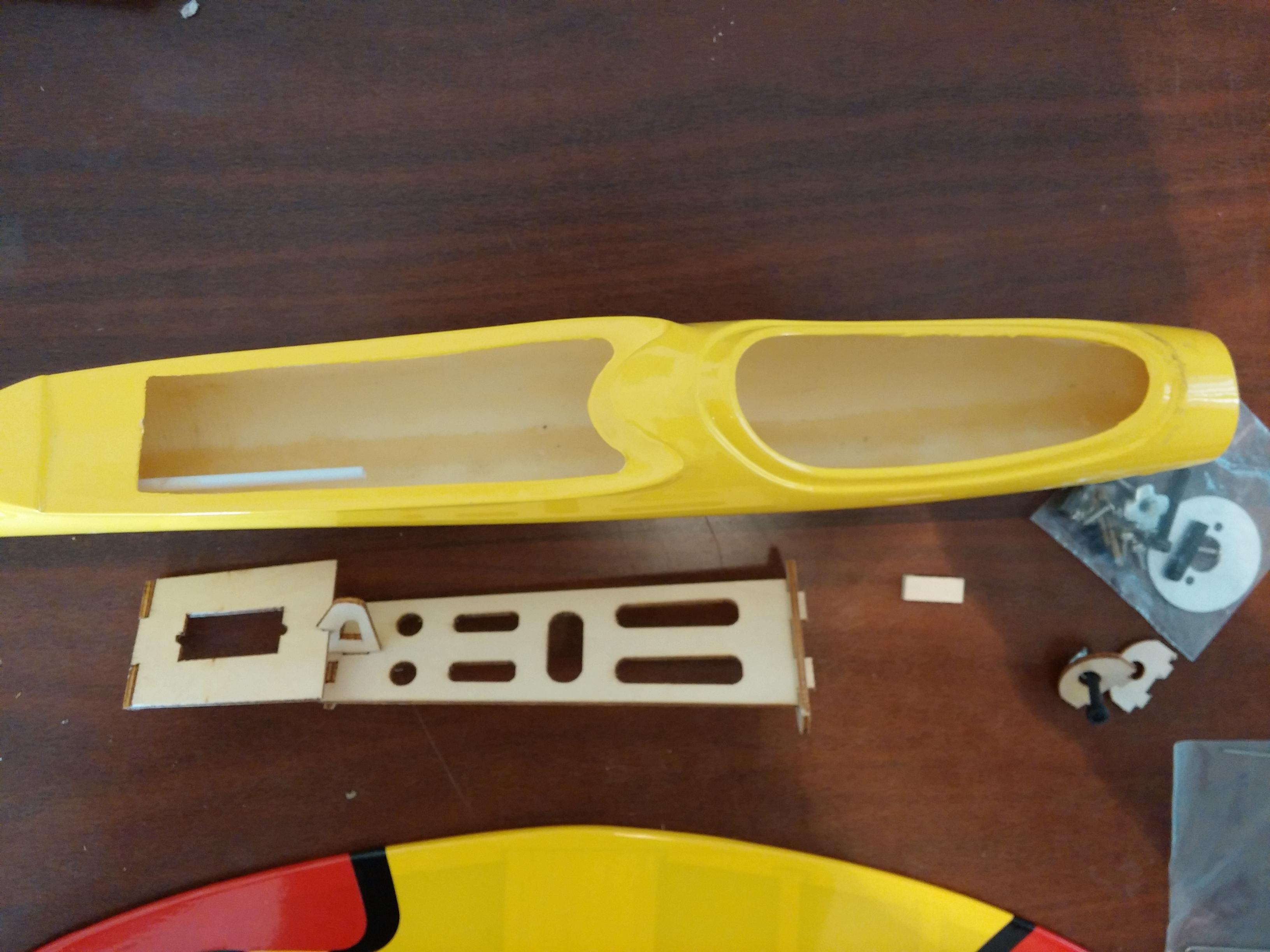

    הסיבה שאני זקוק לעזרתכם היא הפאזל של מתקון המגשים הפנימיים כלומר של הסרוו ושל המגש שאמור להחזיק את המקלט (ואולי גם את הבקר)
    מכיוון שחוברת לא בנמצא צילמתי את החלקים והרכבתי כפי שנראה לי אבל משהו שם קצת מוזר.
ID:	105603Click image for larger version.
    1. איפה בדיוק ממקמים את זה?
ID:	105596Click image for larger version.
ID:	105597Click image for larger version.
    2. האם המגשים "מחוברים"? כלומר מגש הסרוו מחובר בעזרת הרגלית הקטנה למגש הגדול? החור מתאים בול..
    3. מה ה CG?

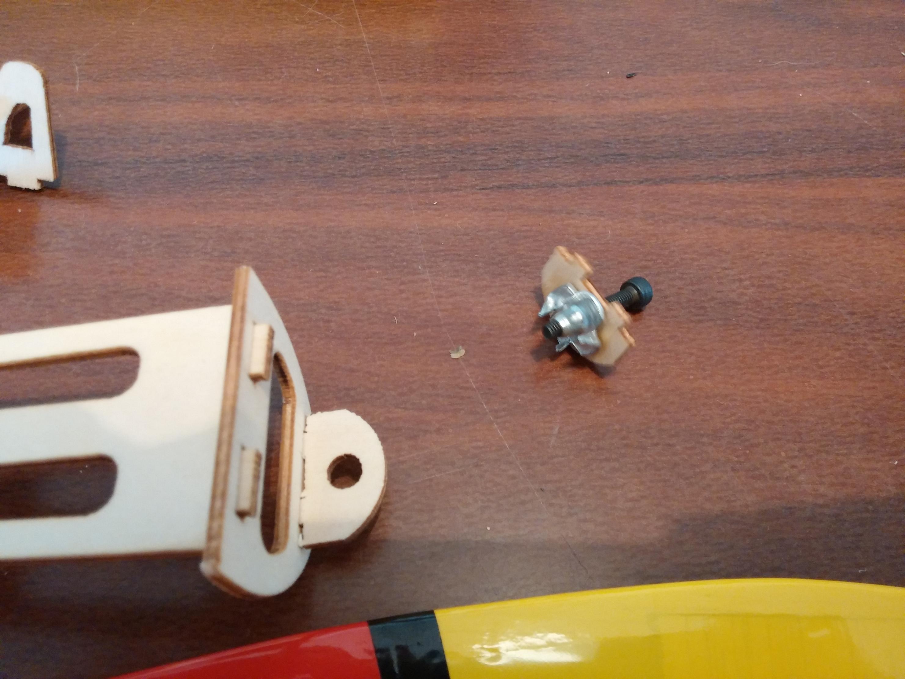

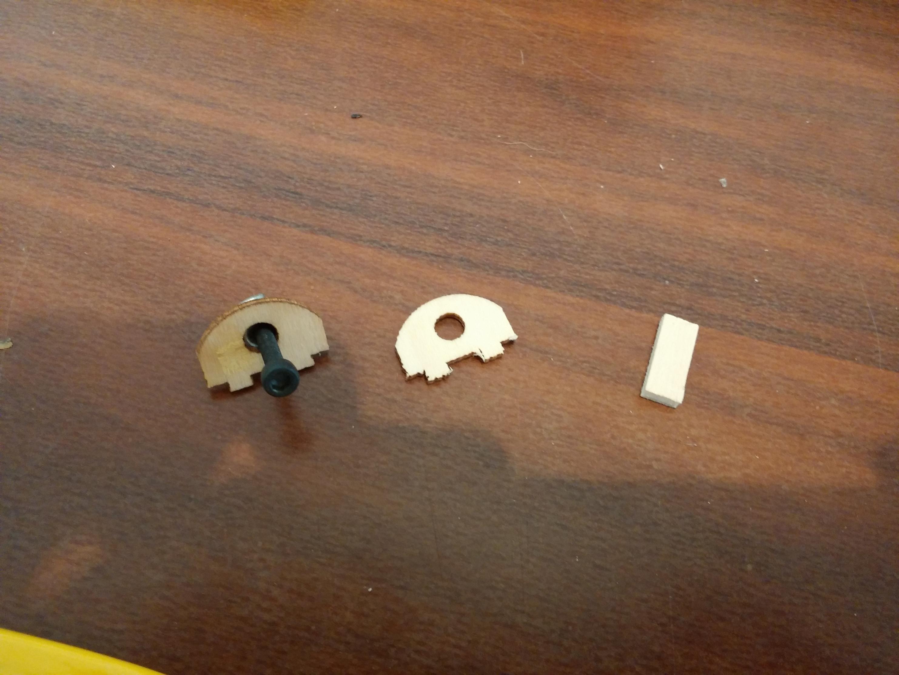

    4. אני מתלבט בנוגע לחלק מסויים. הזיז הקטן הזה של חצי העיגול עם החור. החלק פה הוא:
ID:	105598Click image for larger version.
    האם זה סתם חלק "ספר" Spare של חיזוק החלק שמבו הכנף מתחברת לגוף. יש עוד אום נעץ נוסף בחבילה כך שייתכן שזה חלק גיבוי
    או
    שזה מתחבר לחלק התחתון של המחזיק של המגשר הראשי כמו שהרכבתי פה - הוא מתאים בול מבחינת החורים והפאזל
    למישהו יש רעיון או מכיר את הכלי?

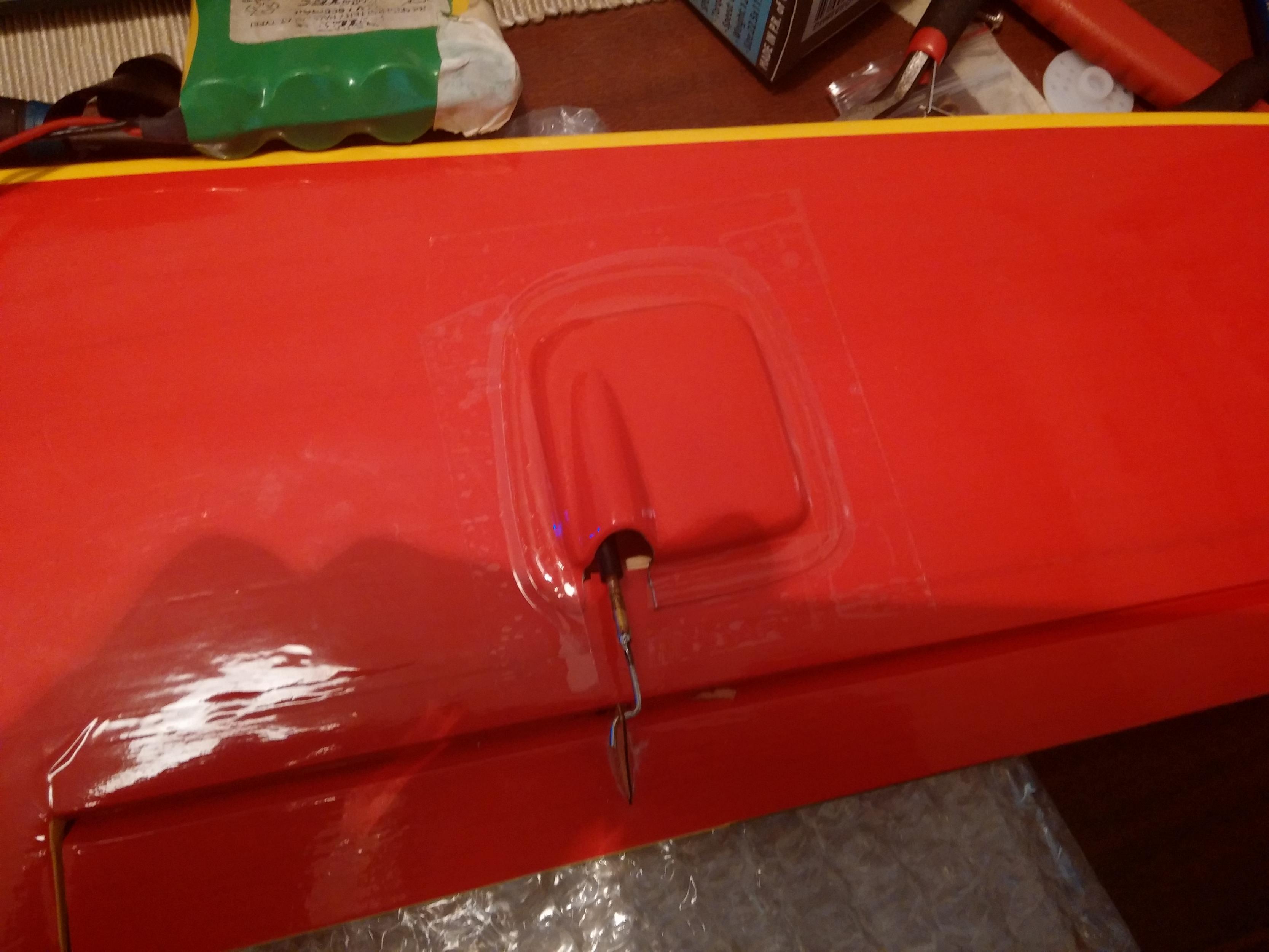

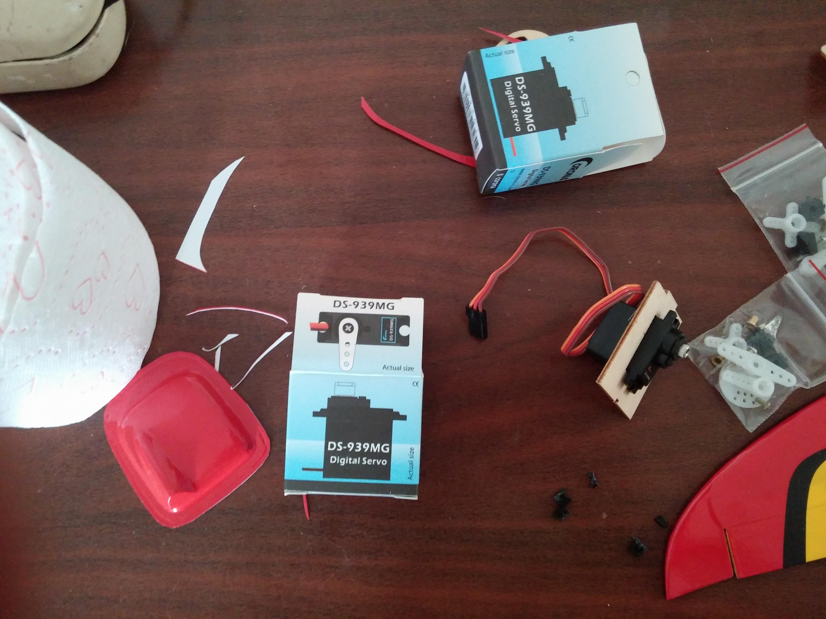

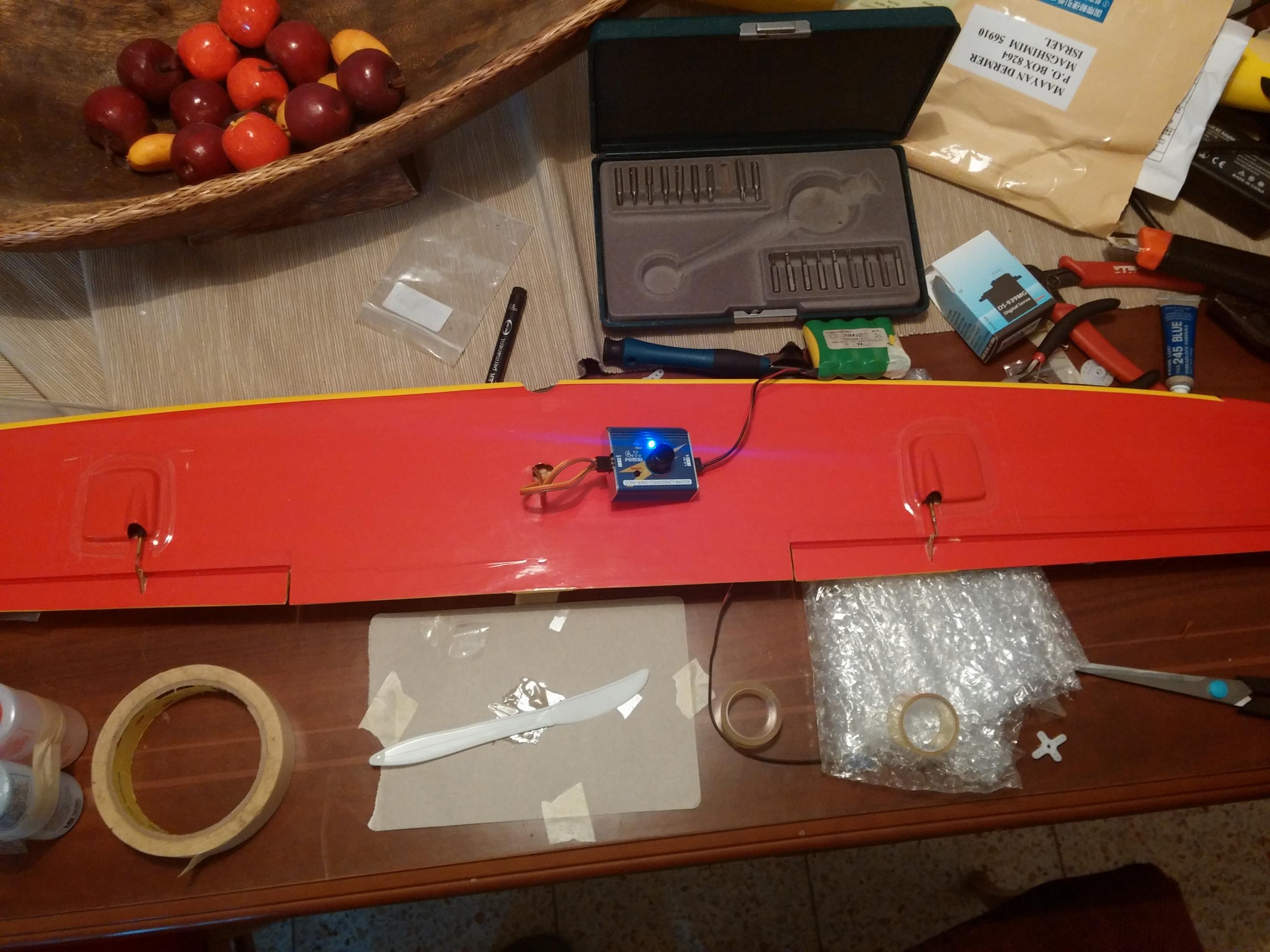

    כיאה לכל קיט סיני שמכבד את עצמו לא היה מושחל חוט או אמצעי עזר אחר כדי להעביר את חוטי הסרוו. לכן לאחר ששרשרתי מאריך ואיבטחתי אותו בשרינק השתמשתי בפושרוד ונייר דבק כדי להשחיל את חוט הסרוו מבית הסרוו לחור באמצע. טריק שלמדתי מזמן.. זה וחוט עם משקולת :-)
    מתברר גם שהכנף היא לא קלקר מצופה אלא פרופילים מצופים בלזה. יחסית חזק, אני מקווה... :-D
    אני תוהה אם זה דאון או פיילון או שניהם ורק ה setup יקבע. מעניין כמה משקל הוא יכול לשאת. אני חושש לשלמות הכנף במהירויות גבוהות :-O
    למתקון הסרווים אני תמיד משתמש בסילוטייפ - עוטף את הסרוו מחספס את הסילוטייפ במשטח ההדבקה ומשתמש באפוקסי, כך אם הסרוו נטחן או שצריך להחליפו מסיבה מסויימת אפשר בקלות. עושים חתך עם סכין יפנית מקלפים את הסילוטייפ והוא נשלף בקלות בלי נזק לכנף.

    השיטה של הדבקת הסרוו, שנים שאני עושה כך ובאמת רעיון מעולה.
    סטאפ של 450 גרם יהיה גבולי לעומס כנף לדעתי.
    אם אין שם לפחות ליבת קלקר אז אני לא חושב שהיא תשרוד
    מהירויות גבוהות של טיסן פיילון, גם עם צלילות הייתי נזהר.

    אני ממשיך את שרשור הבניה ואני מקווה שבסופש הקרוב יהיה גם סרטון, את סרוו ההגה גובה היה קל מאוד מתקן - התושבת המסופקת הייתה מעולה:

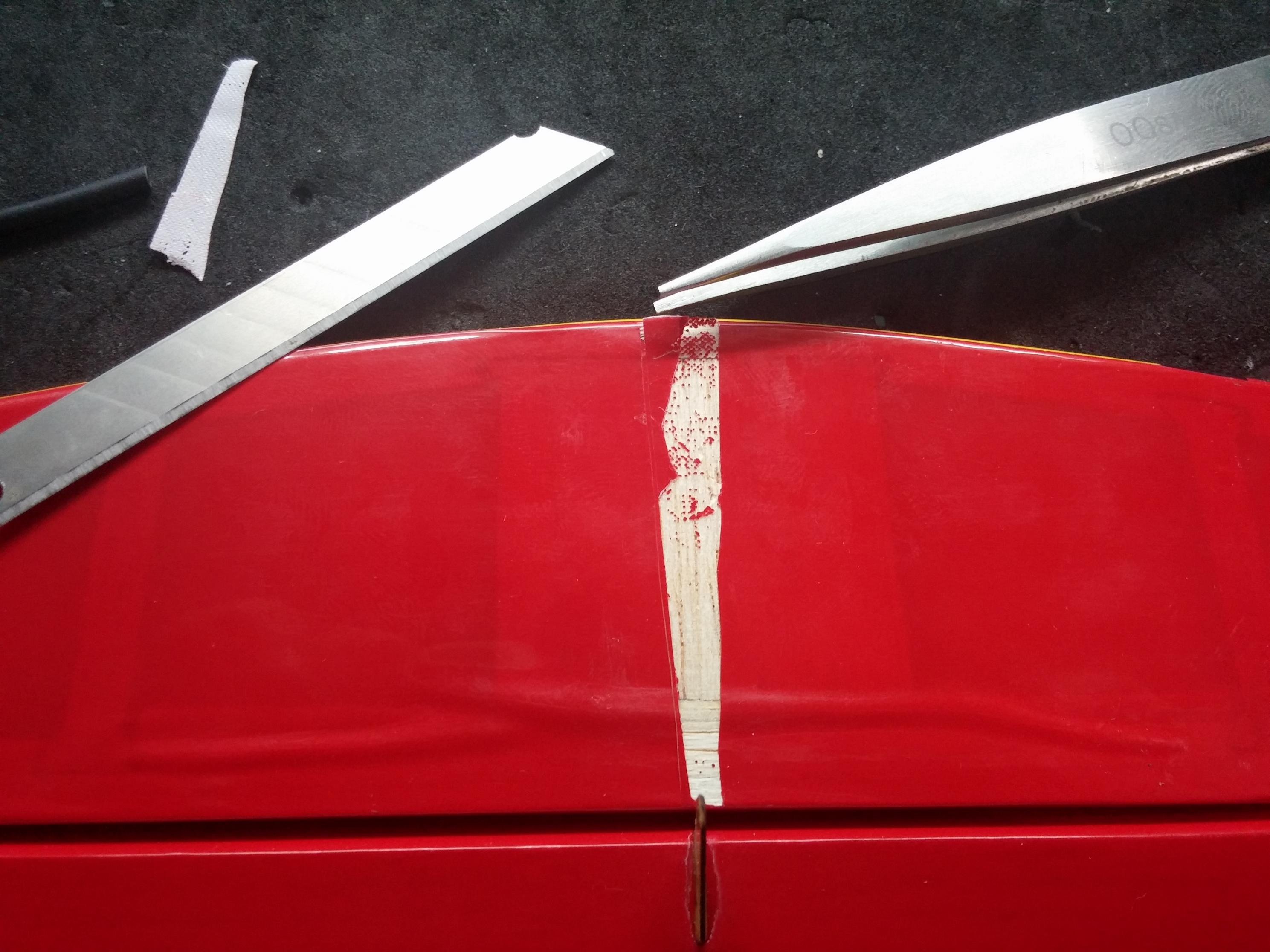

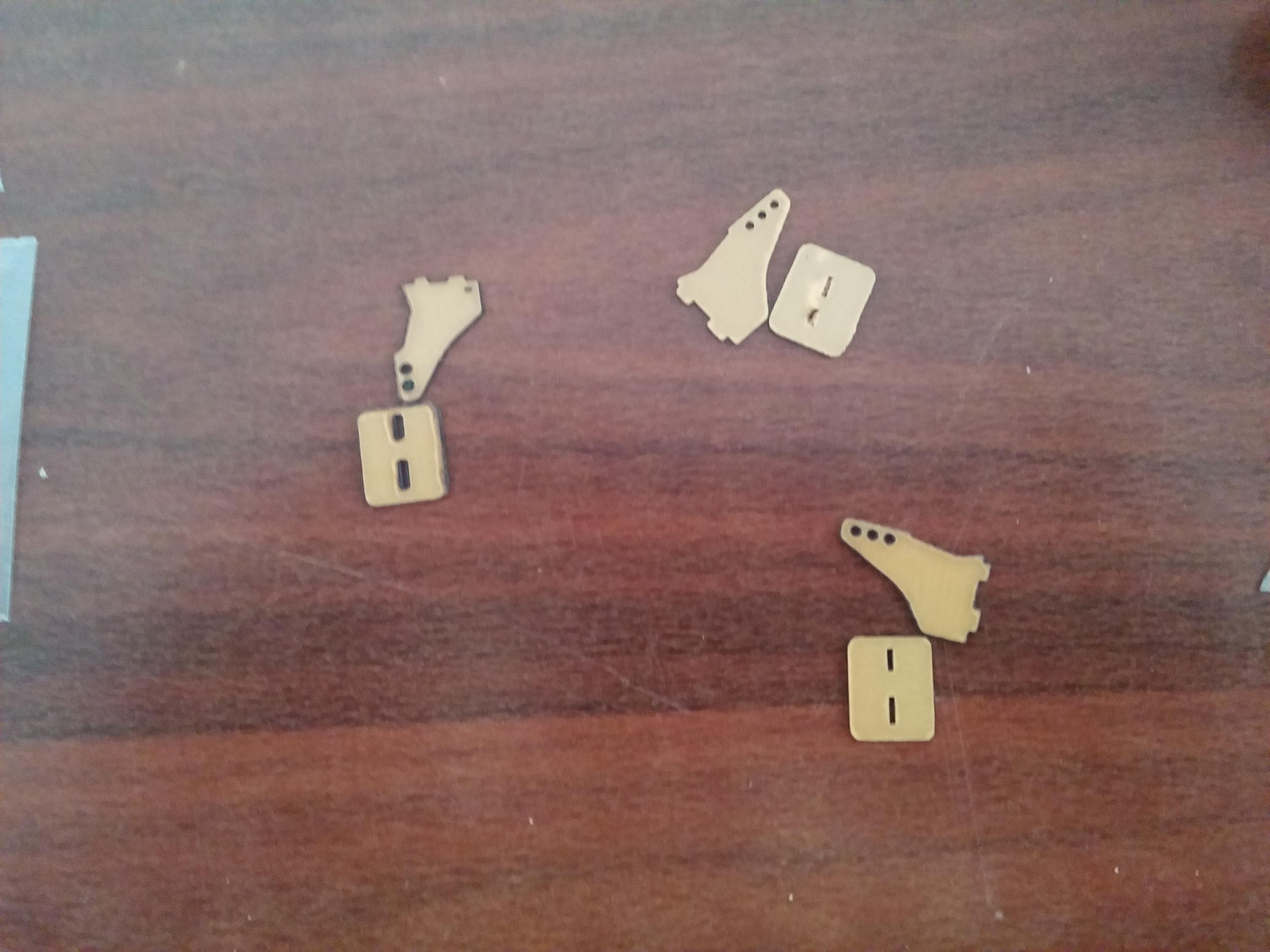

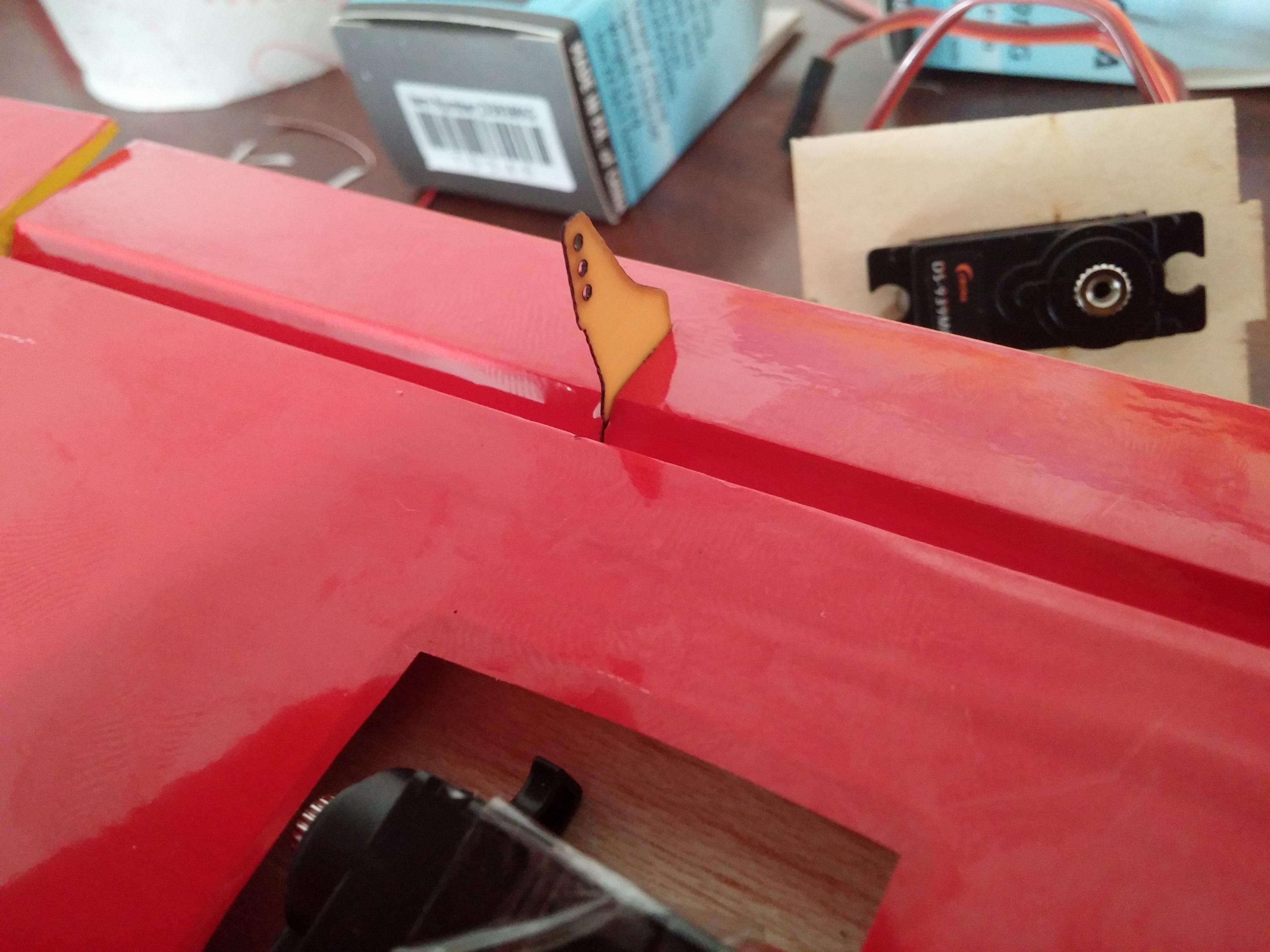

    לאחר מתקון הסרווים בכנפיים התפנתי למתקן את ההורנים, בקיט היו הורנים מאוד חמודים מפיבר - פרופורציונאלים למידות של הדאון והסרוו:
Name:	2014-03-24 14.24.03.jpg
    עם להב חופשים עשיתי חריץ כמעל לכל אורך המאזנת - למעשה בדיוק באורן של ההורן כך ששתי השיניים שלו יבלטו בצד העליון כדי לסגור אותן עם המכסה. ההדבקה הייתה החלק הטריקי, רציית שתהיה הדבקה טובה גם בתוך המאזנת עצמה להורן וגם מלמעלה, אז חיספסתי תא ההורן עצמו, לקחתי קצת סיכון מחושב עפ"י הניסיון שלי והביטחון מרחתי ציאנו על ההורן עצמו במהירות לאחר מספר סימלציות הנסתי אותו למקומו במאזנת.
Name:	2014-03-24 14.33.37.jpg
ID:	107458Click image for larger version.
Name:	2014-03-24 14.33.20.jpg
ID:	107457Click image for larger version.
Name:	2014-03-24 14.32.45.jpg
ID:	107456Click image for larger version.
Name:	2014-03-24 14.28.35.jpg
ID:	107455Click image for larger version.
Name:	2014-03-24 14.27.03.jpg
    את החלק העליון הדבקתי גם עם ציאנו לפיבר שחיספסתי - כמובן לאחר שהסרתי את הציפוי.
Name:	2014-03-24 14.35.16.jpg
ID:	107459Click image for larger version.

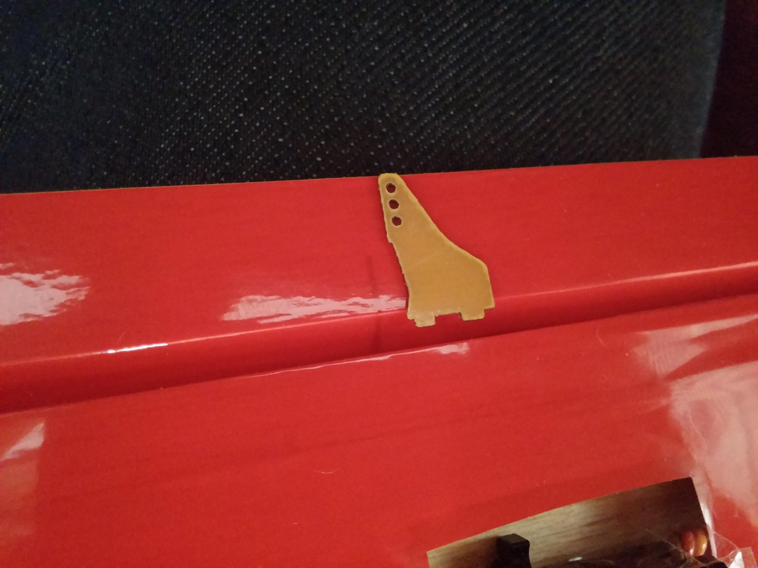

    עם הקיט הגיעו סיכויי סרוו והתוצאה הייתה מאוד יפה:
Name:	2014-04-12 16.57.51.jpg
ID:	107461Click image for larger version.
Name:	2014-04-12 16.57.47.jpg
