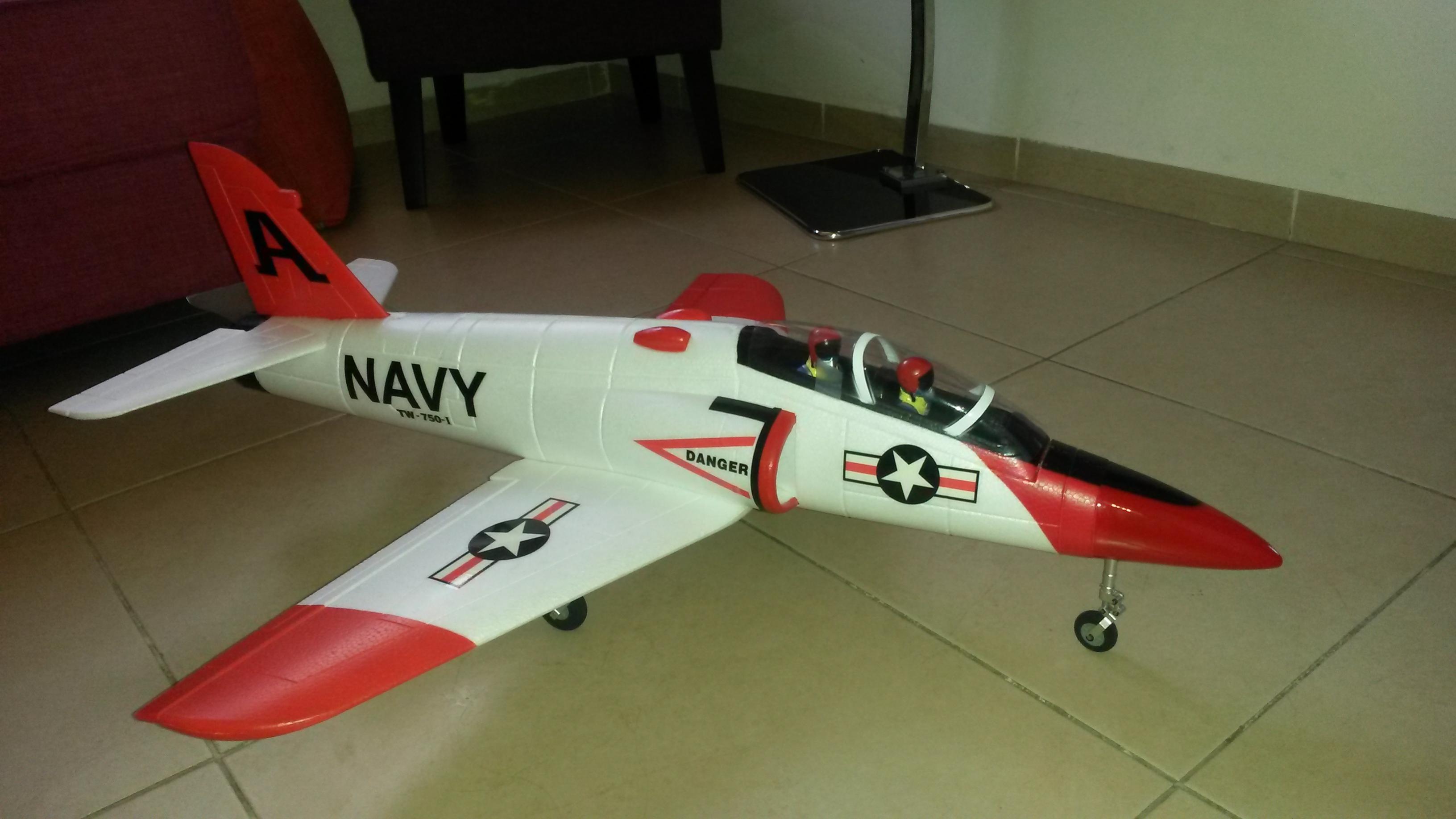

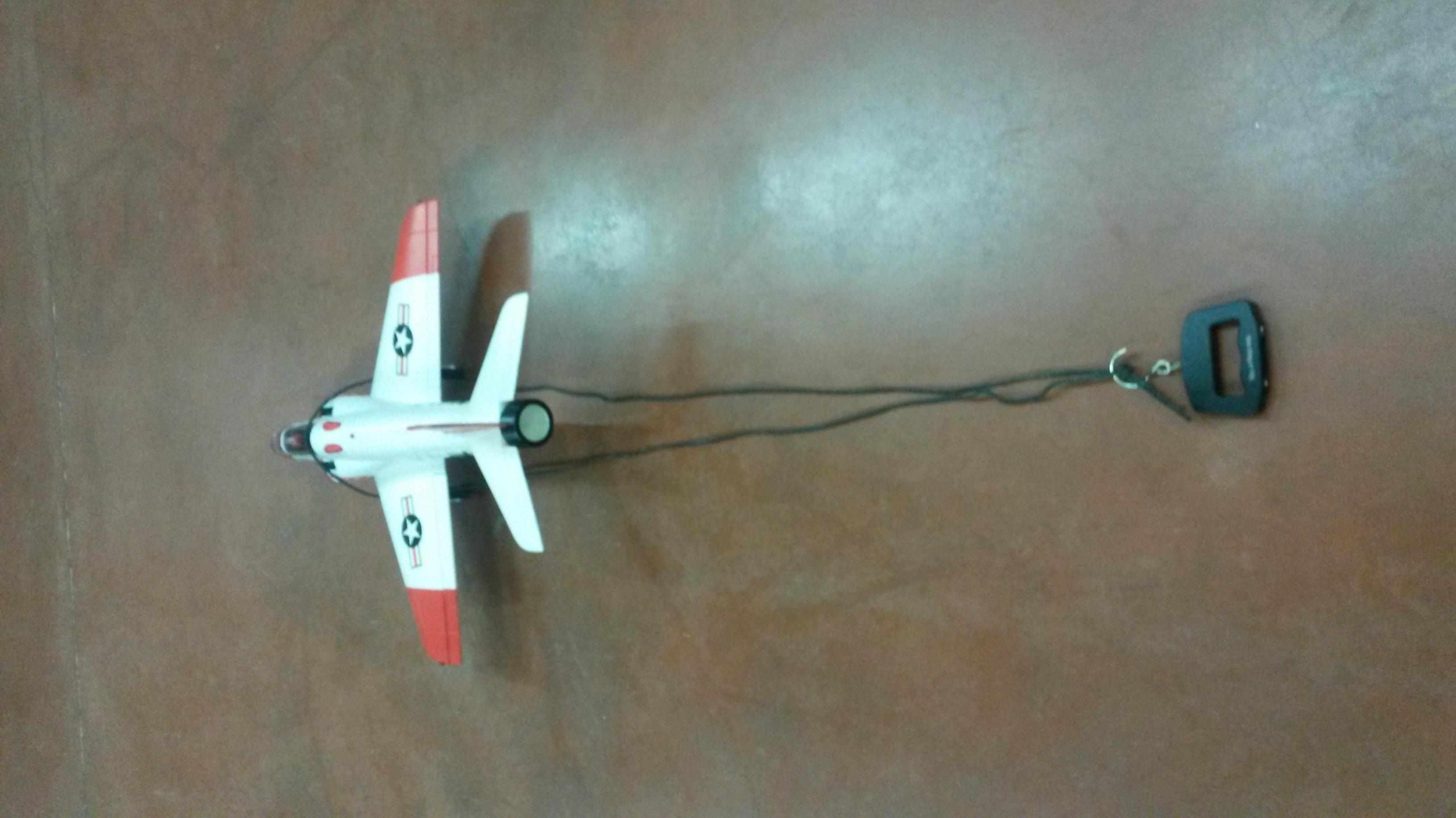

    אני בעיצומן של עבודות שידרוג לT45 edf 64mm

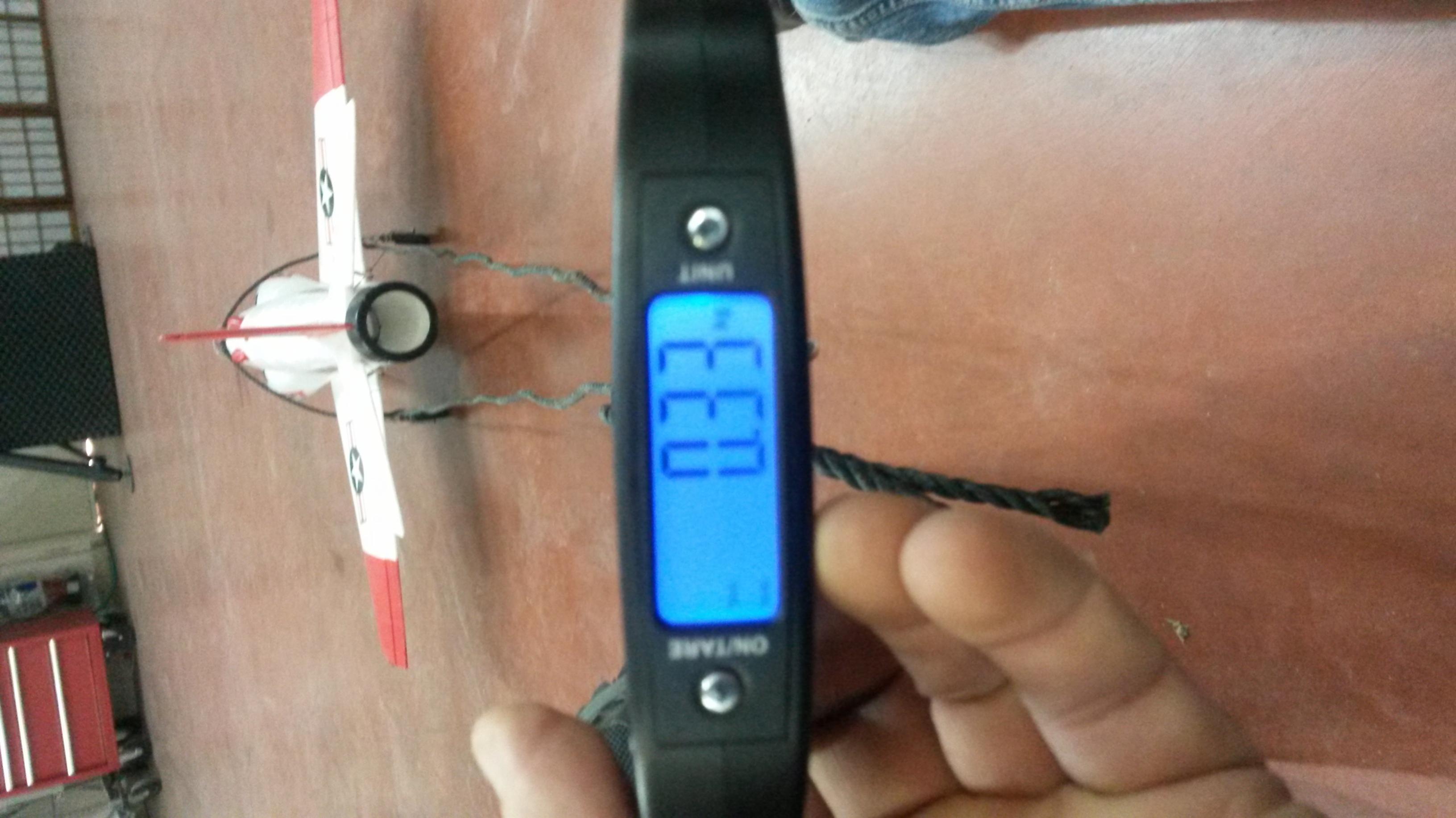

    בצעתי מדידת דחף באמצעות משקל אלקטרוני (מצורפות תמונות לאופן ביצוע המדידה)
    קבלתי כפי ״דחף״ של 0.33 קג ,משקל הטיסן מוכן להמראה עפי נתוני היצרן וגם בפועל 0.68קג ולאחר השידרוגים המשקל יעמוד על 0.75קג
    השאלות
    1. האם המדידה שבצעתי נכונה וניתן להתבסס על הנתון שהתקבל.
    2. מה היחס הנדרש לכל הפחות בין משקל הטיסן לדחף ,האם הנתונים שלי סבירים לביצועים בסיסיים???

    עדיף מדידה עם משקל אלקטרוני ש"משעינים" אותו על קיר ונותנים לטיסן לדחוף אותו עם האף שהוא עומד על הגלגלים..
    בכול מקרה, הדחף שלך ממש עלוב..זה לא אישי.. אבל מה זה הסטאפ הזה??? 2 תאים? 330גרם?!
    לא רק שזה ממש מעט, אפילו שהטיסן לא כבד זה אפילו לא חצי, מומלץ מעל 1\1 וגם 1\1 או אפילו קצת פחות זה בסדר, אבל כ40% ממשקל הטיסן..אולי לדאון זה מספיק..
    אתה חייב לשפר פה את העניין הזה אחרת חבל על הזמן..

    זה הטיסן שיש לי אומנם נרכש מ amainhobbies חנות מומלצת רכשתי משם כמה וכמה טיסנים.
    https://www.amainhobbies.com/volante...x-1030/p393801
    ב120$ + עוד כ 20$ משלוח תקבל אותו כולל סוללה ורדיו 6 ערוצים הזמנת אחד כזה עבור חבר
    ב103$+משלוח תקבל אותו ללא סוללה וללא רדיו אבל עם כל האלקטרוניקה וחשמל זה מה שאני הזמנתי והנדון כאן בפורום
    מן הסתם יותר משתלם להזמין כל הקומפלטנאבל כשהזמנתי לעצמי היה חסר במלאי
    שים לב לפעמים יש להם מבצעים של 20$ הנחה ואז זה עוד יותר משתלם.
    בכל אופן איכות הטיסן לא מיודע מה נאלצתי לפני המראה ראשונה לבצע כמה חיזוקי דבק לאורך הגוף וכני הנסע.
    החבר שלי קיבל את הטיסן עם מייצב כיוון מפוטל וחרטום סדוק ,אבל תוך שבועים קיבלנו בדואר סט מייצב כיוון וגובה +חרטום ,כמובן ללא תשלום ...
    הטיסן נוח להטסה רגוע בהמראה ובנחיתות ,אל תצפה עם הסטאפ הקיים עליו ביצועי אוירובטיקה אבל דיי מהנה בשלב ראשון כסקייל קטן.

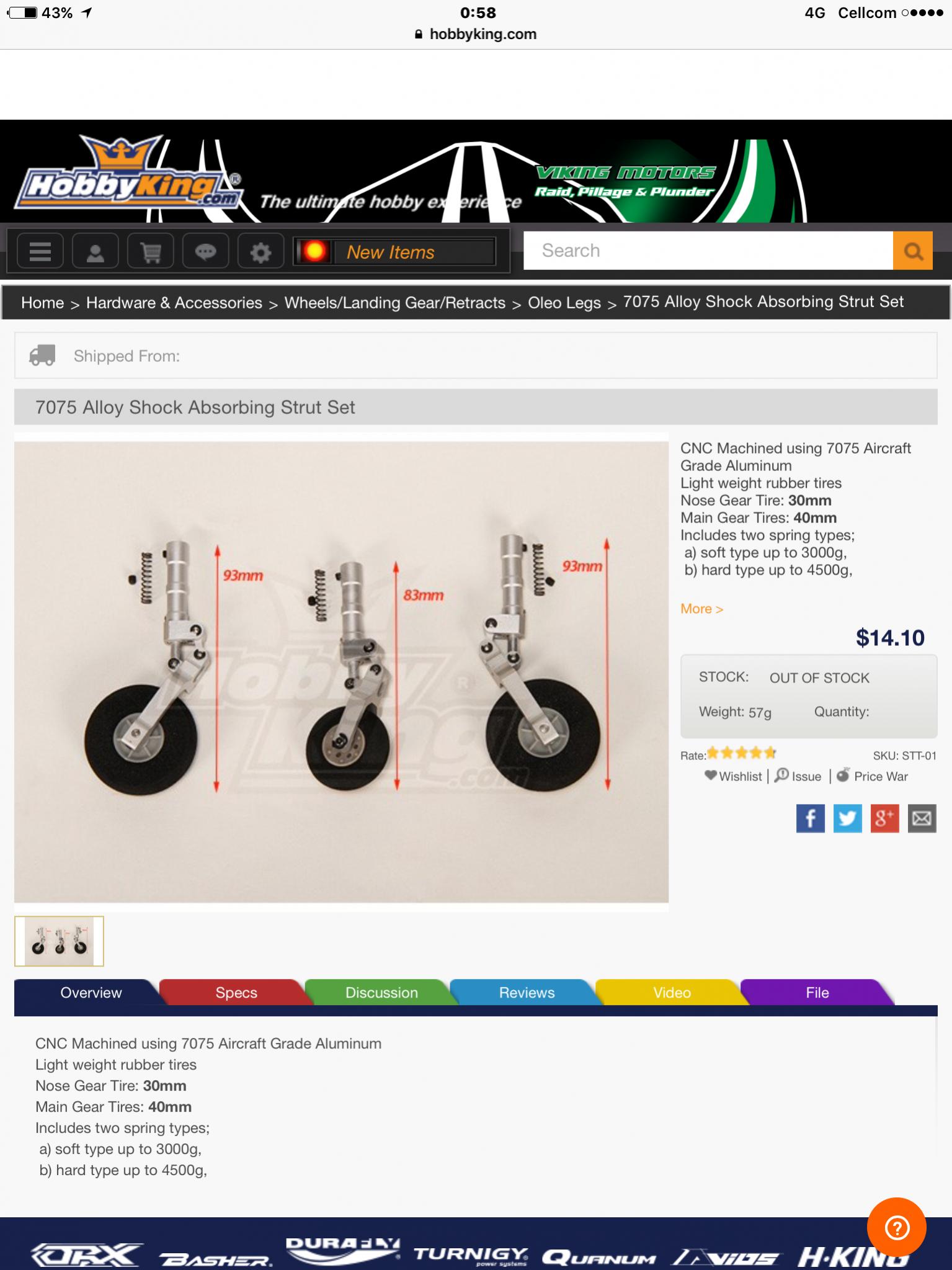

    בשלב ראשון הוספתי לו 2 טייסים וכני נסע סקיילים קפיציים שרכשתי מהוביקנג בדולרים בודדים וגם קצת צבע על הכונסי אויר.
    אני יכול לאמר ששדרוג כני הנסע שווה מעבר למראה הסקיילי מקבלים ריסון טוב בנחיתות .
    כרגע אני עובד על התקנת גלגלים מתקפלים מקווה שהסטאפ הקיים יסחוב ,בגלל זה פתחתי כאן השירשור לקבל ייעוץ וללמוד
    תמונה של הטיסן שלי עם השידרוגיים הראשונים יש בתחילת השירשור

    אפשר קישור לגלגלים הקפיציים?

    להלן כני הנסע שנרכשו מהוביקנג
    https://hobbyking.com/en_us/7075-all...strut-set.html
    וגם תמונה
    לגבי הטיסה כפי שציינתי סביר אני לפחות נהנתי עד עכשיו,אין לי בעיה שתבקר אותי בשטח ותתרשם אבל יקח קצת זמן כי כרגע הכלי מושבת ונמצא בעבודה של התקנת גלגלים מתקפלים

    היי copilot16 עד עכשיו לא חידשת כלום לדור "הצעיר" אולי תעלה תמונות של תהליך השדרוג ?תמונה שווה אלף מילים , ובלי סרטון כאילו הטיסן שלך לא קיים
    אגב ,אני לא ממליץ להרכיב כני נסע כבדים בסוג הEDF כמו שלכם.

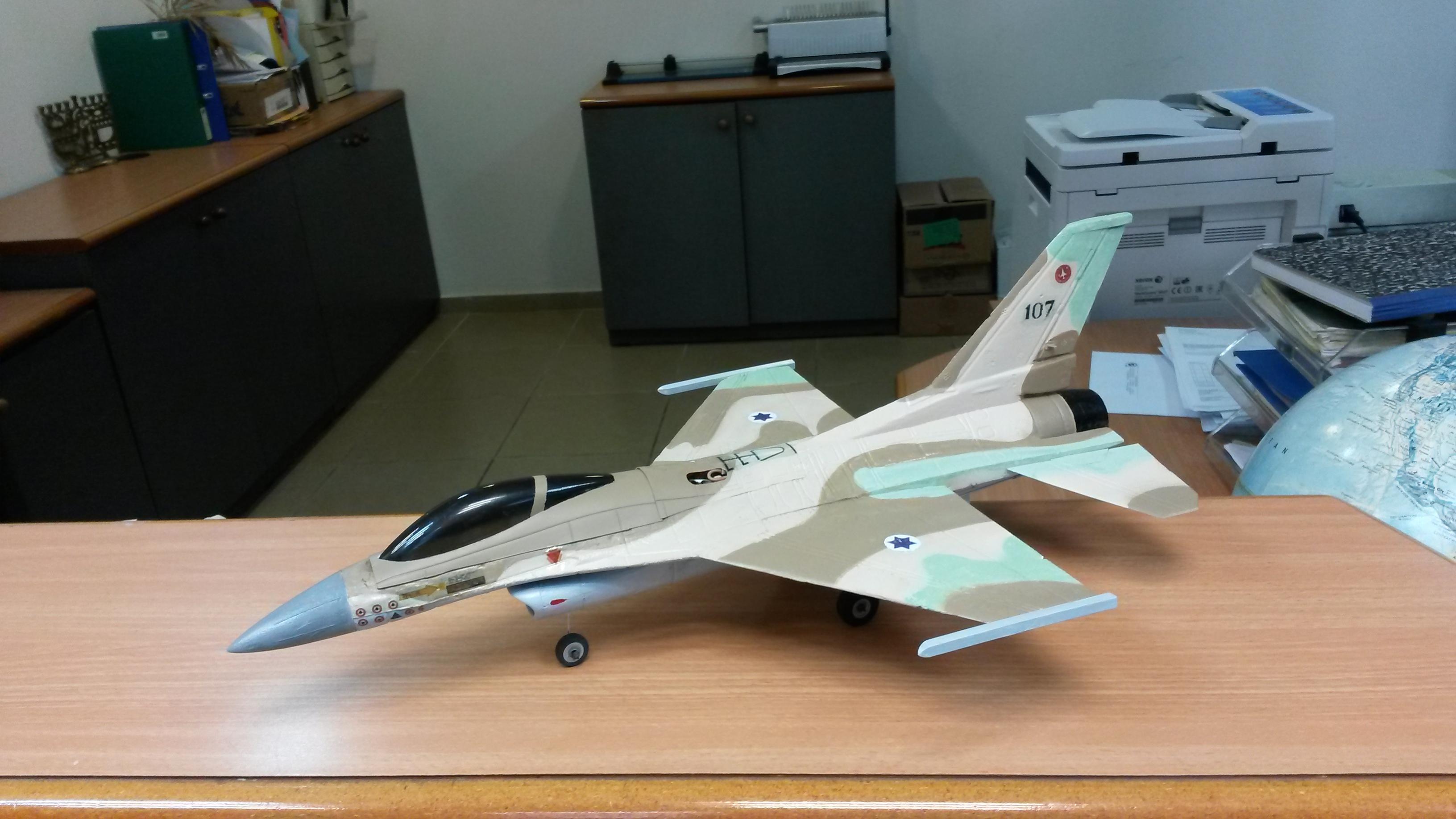

    היום בצעתי מדידות דחף לפי ההמלצה כאן (דחיפה עם האף כלפי המשקל) ואכן קיבלתי נתונים טובים יותר
    דחף של 450גר על משקל טיסה מלא של 750 גר.
    בהזדמנות זו גם בדקתי הדחף של הf16 (מניפה 28ממ)של eflite
    קיבלתי דחף של 55גר על משקל טיסה מלא של 85 גר שזה דיי תואם הנתונים שמצאתי ברשת לגבי הטיסן הזה (80גר משקל ודחף 55)
    אני משער שאצלי המשקל גבוהה יותר בגלל עבודת הצבע.
    אם כך נראה שהמדידה שבצעתי עם האף דוחף לתוך המשקל בסדר..
    נערך לאחרונה על ידי copilot16; 16-12-2016 בשעה 16:35:26.
