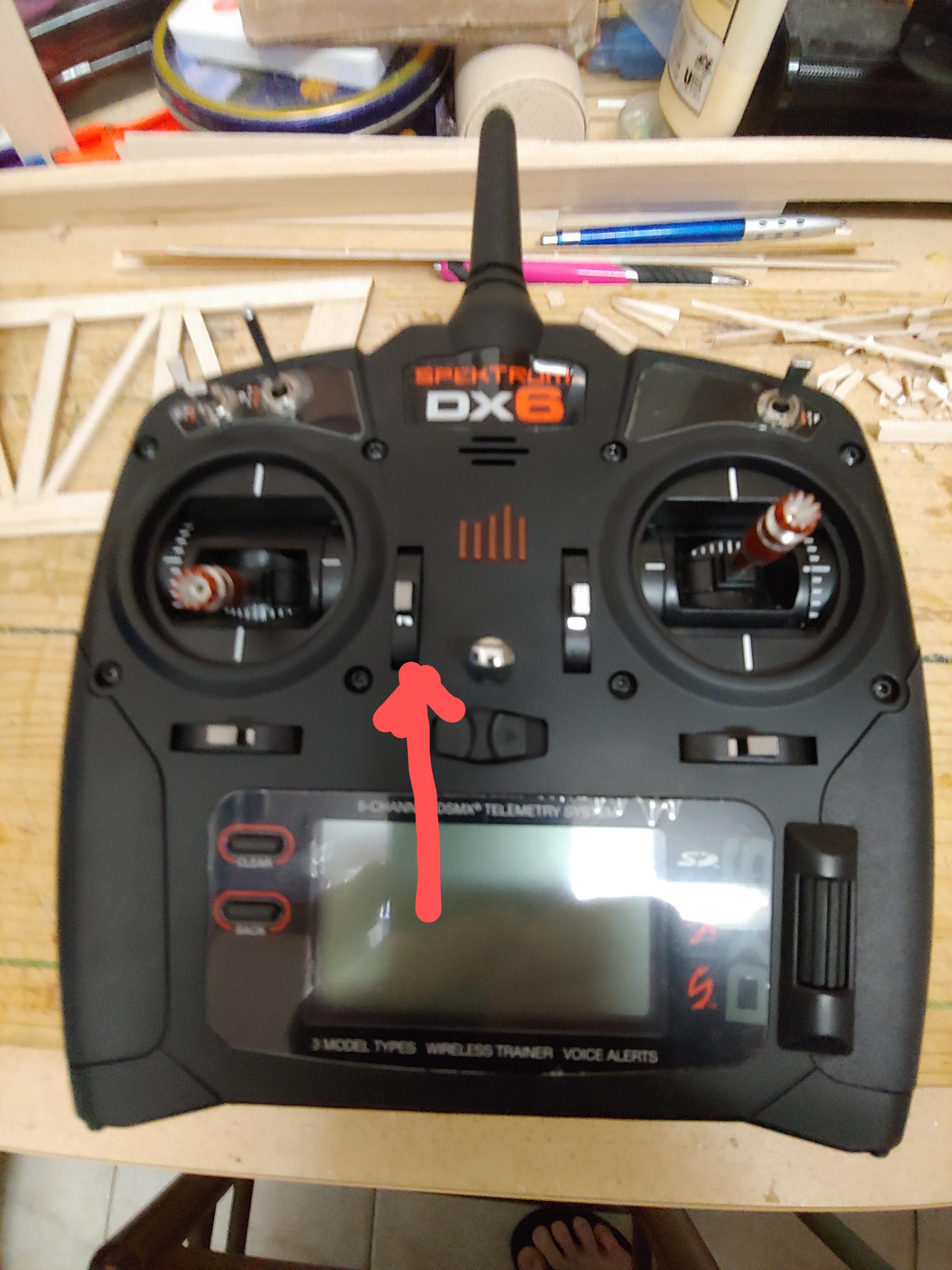

    מה שמסומן באדום זה המקזז של ערוץ המנוע. זה קיים גם אצלך במשדר. תלחץ אותו כלפי מטה למשך כמה שניות.

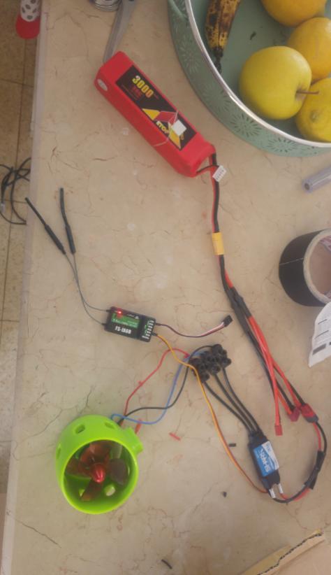

    רצוי אולי שתצלם את הבקר והמנוע שנדע גם להתייחס ישירות לדגם הבקר
    צביקה
    Apr 2020
    12
    ברירת מחדל תגובה: מנוע לא מצפצף
    ניסיתי מה שכתבתם ולא הצליח לי אני מעלה פרטים וסרטון אולי אני עושה משהו לא נכון
    https://www.youtube.com/watch?v=Abas...ature=youtu.be
    https://www.aliexpress.com/item/4000...27424c4dXphuem
    https://www.aliexpress.com/item/3285...27424c4dXphuem
    תודה רבה

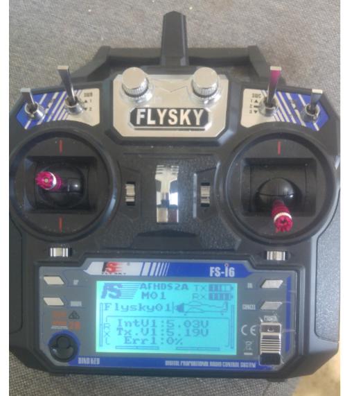

    תצלם בבקשה את המסך של המשדר כשהוא דלוק..תמונה ברורה לא וידאו
    Apr 2020
    12
    מצ"ב
    5,045
    הודה 302 פעמים ב 270 הודעות
    נראהנ לי שהבנתי את הסיבה:
    התיכנות של הבקר הראשון מתאים למכוניות או סירות, שיש להם קדימה ואחורה .... לכן הסטיק השמאלי הממורכז מתאים, כי באמצע זו פקודת מהירות 0 .. וגם אפשר לראות בסירטון שהכיוון מתהפך ...
    התיכנות של הבקר השני מתאים לטיסנים ומופעל רק לכיוון אחד .. מכיוון שהוא מקבל עם ההפעלה פקודת מהירות .. הוא לא נדרך...
    מה אתה מנסה לעשות ?

    רוצה לעשות סוג של צוללת אבל לפני זה אני רק רוצה להפעיל את המנוע..
    בכל מקרה לא כ"כ הצלחתי להבין איך אפשר להפעיל אותו? אני מדבר על הכחול עם המנוע הירוק מה זה אומר שהוא לכמה כיוונים? ואיך אפשר להפעיל אותו?
    ממש אשמח לעזרה אני מסתבך עם זה כבר הרבה זמן..
    תודה רבה רבה!!

    אם כך תצטרך תיכנות של מנוע שניתן להפעילו לשני הכיוונים...
    צלם את הבקר שאתה מחבר עם המנוע שלא נדרך .. יש הגדרות תיכנות שתצטרך לבצע עם השלט...
    איך אתה מתכנן לשלוט על המנועים ?
    יש פה את כל הפרטים של הבקר והמנוע..
    רוצה להפעיל אותו עם שלט..
