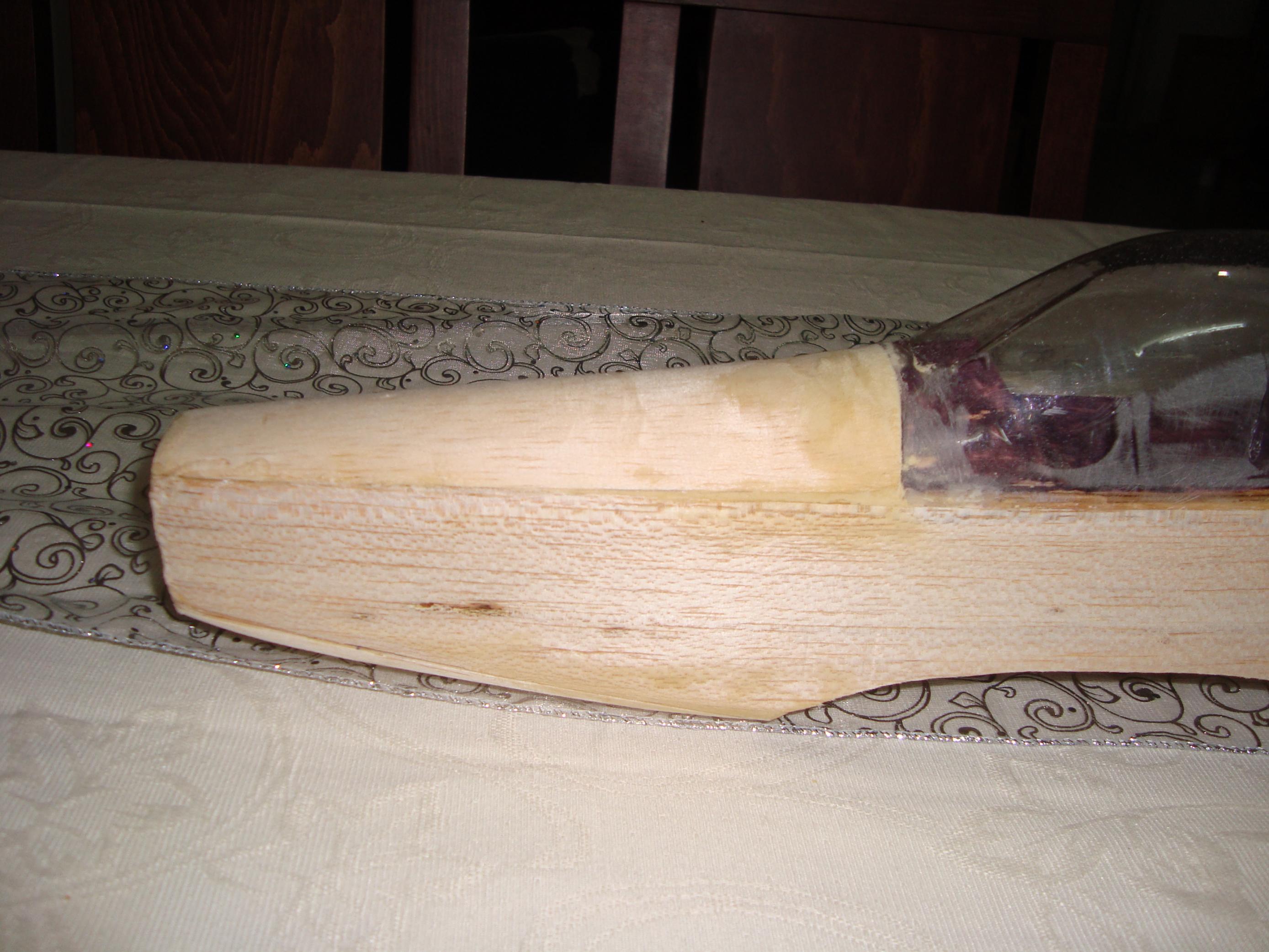

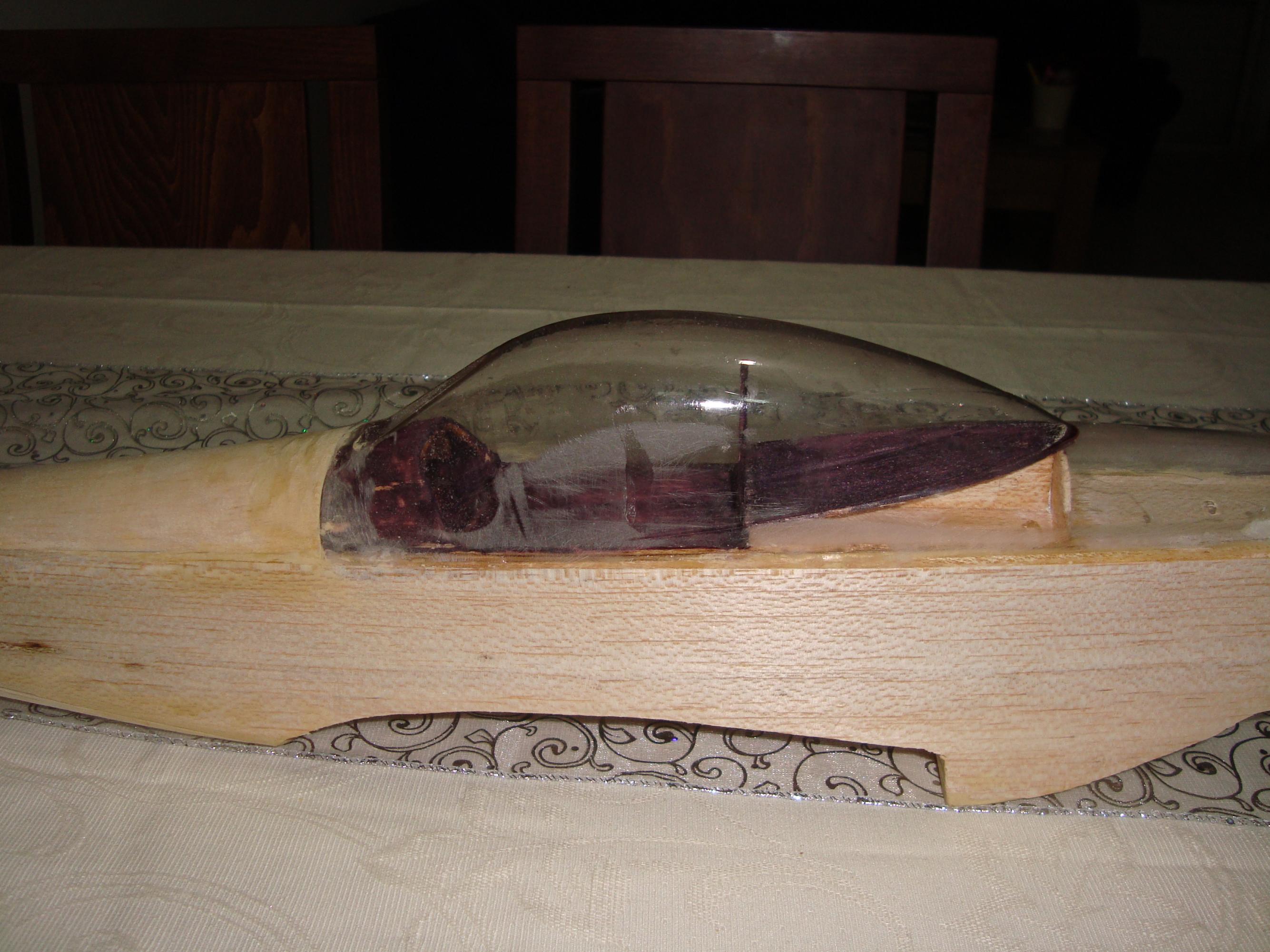

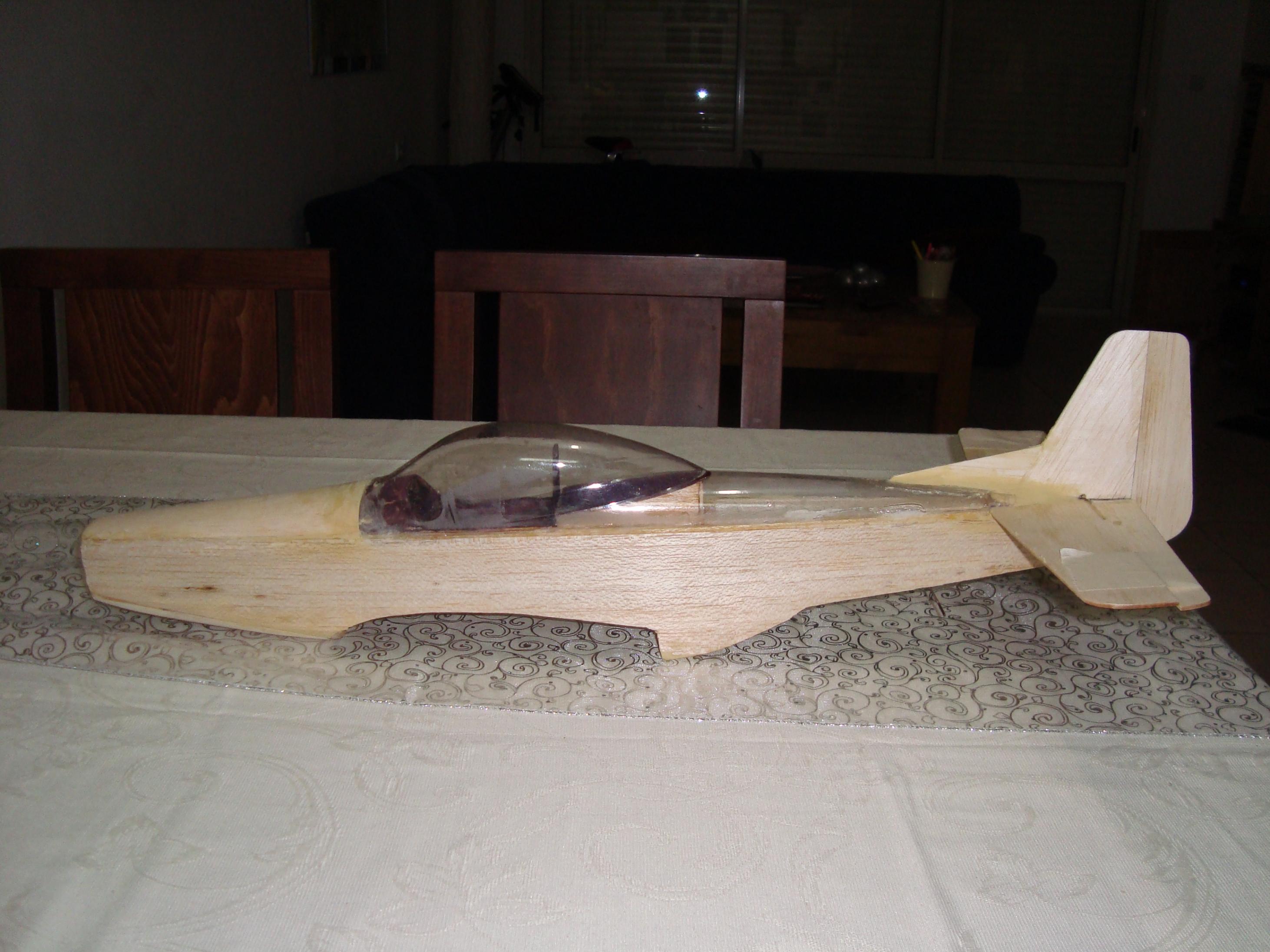

    הגוף כבר כמעט מוכן
    את הכנפיים אני יתחיל מחר

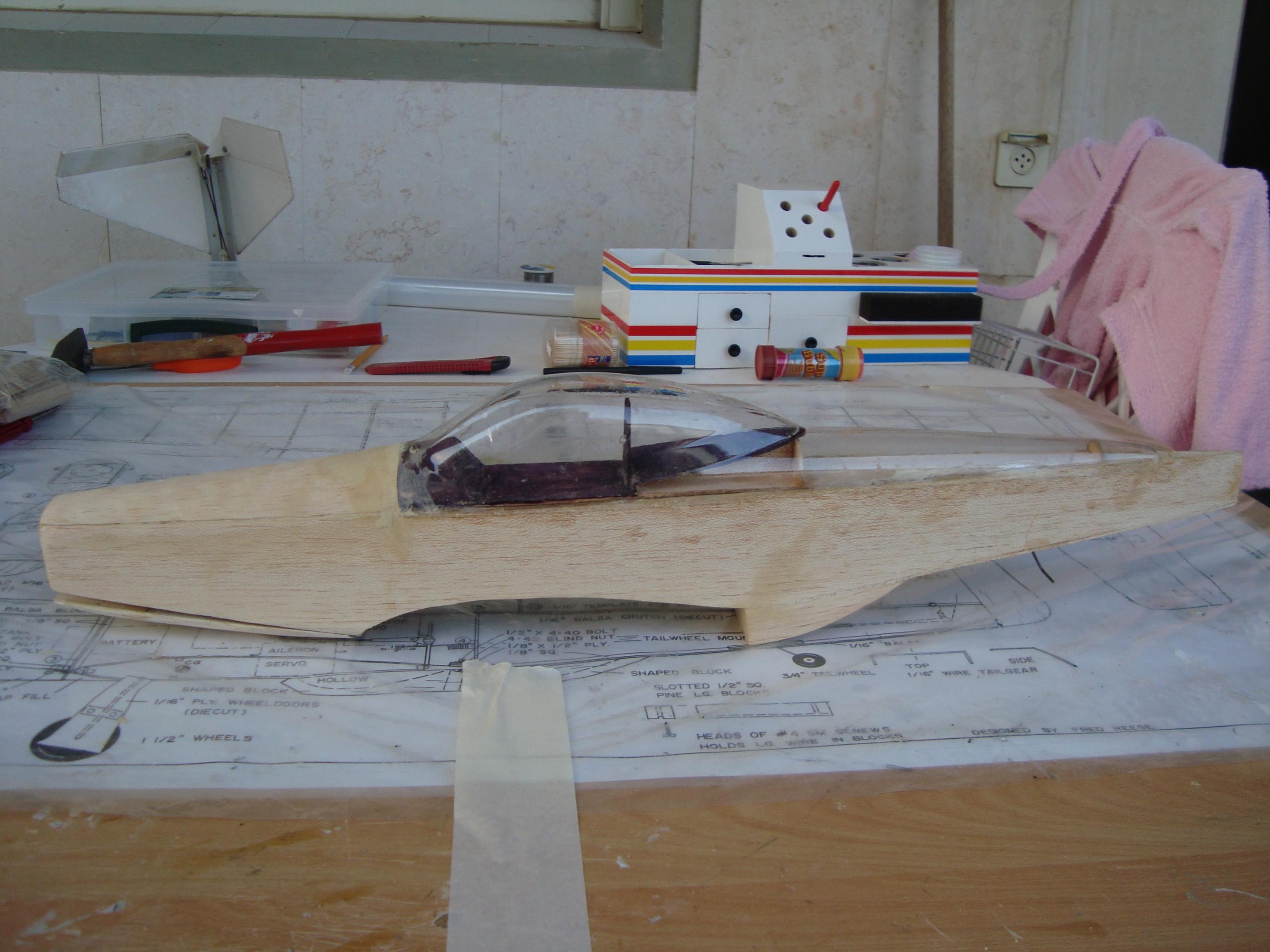

    עוד תמונות של סיום הגוף
ID:	28069   Click image for larger version.
ID:	28070   Click image for larger version.

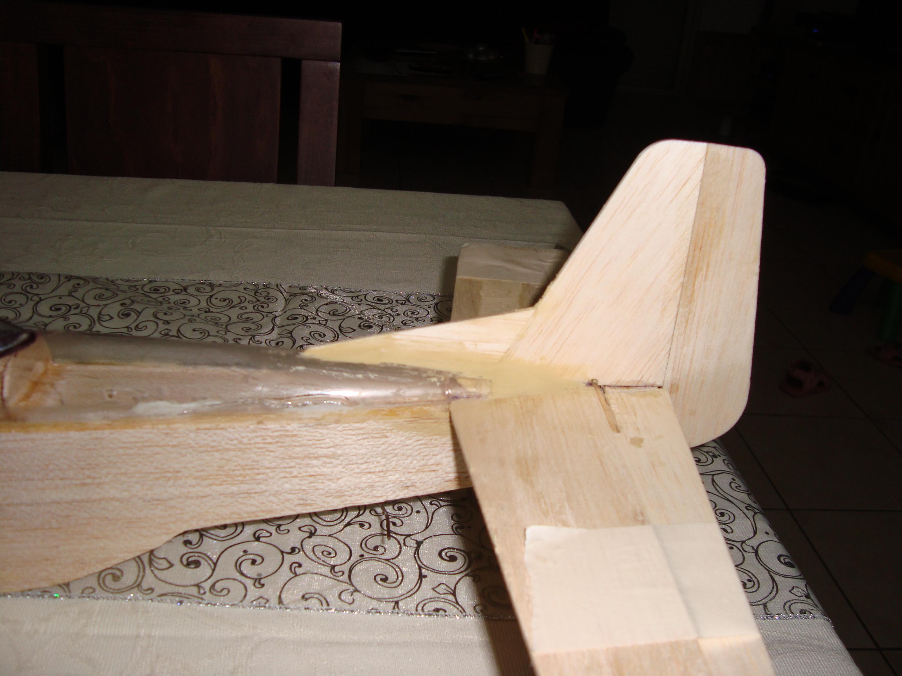

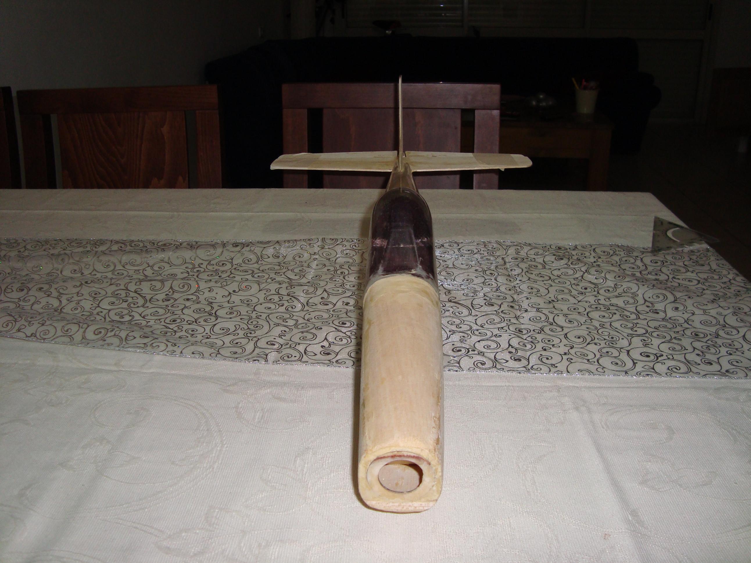

    עוד .....
ID:	28072   Click image for larger version.
ID:	28073   Click image for larger version.

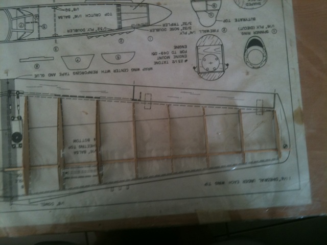

    מעלה את השירשור בניה ....
    לאחר בניית חצי כנף נעשתה טעות רצינית ביותר .
    בניתי את החצי הכנף השניה כמו הראשונה מאותו צד בתוכנית ,כך שבעצם היו לי 2 חצאי כנפיים ימניות .
    אובד עיצות לא ידעתי מה לעשות ופניתי לדני לאדו .
    דני "הקוסם" לאדו פירק את חצי הכנף על מנת שאוכל לבנות אותה מחדש .
    וכך יכולתי להמשיך בבניה
    תודה רבה לך דני על העזרה העצומה
    ועכשיו תמונות :
    פרופים של הכנף :
    כולל שפת התקפה :
    שתי הכנפיים יחדיו :
    ולחוד .....
    עדכונים נוספים בקרוב ....
